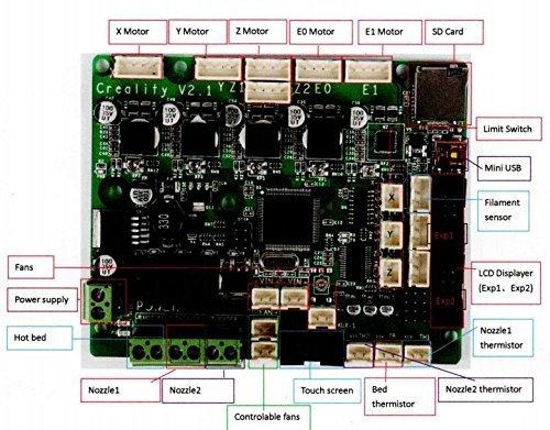

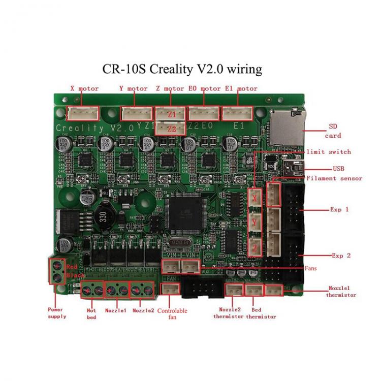

yopla31 Posté(e) Juin 29, 2018 Partager Posté(e) Juin 29, 2018 J'ouvre ce sujet avec comme objectif de centraliser les informations sur les différentes cartes de CREALITY CR-10, notamment au niveau des connecteurs. Si les infos font déjà l'objet d'un sujet que je n'aurai pas vu, merci aux modos de me prévenir pour fermer ce sujet. Réfléchissant à l’implantation d'un second hotend, je me pose beaucoup de questions, notamment sur les sujets suivants: la gestion du 2 ème refroidissement de la matière extrudée (ventilateur piloté): connexion sur la carte dispo ? branchement du refroidissement du core du second hotend; même branchement que le premier, donc refroidit même si le second hotend n'est pas utilisé. l'ajout du driver A4988 manquant pour le second extrudeur (E1) comment déterminer les positions des hotends; Si le 1er est décalé par rapport à la position d'origine, comment définir dans Marlin sa position et redéfinir les paramètres impactés (mini du Bed et maxidu Bed), l'offset du second hotend, etc... Sur la carte v2.1 avec laquelle j'ai upgradré ma cr-10, j'ai rebranché mon ventilateur piloté de fang sur le 1er connecteur FAN. Qui aurait des infos sur le 2ème connecteur FAN et les 2 VIN et le connecteur noire AUX-1 et le connecteur blanc voisin. Lien vers le commentaire Partager sur d’autres sites More sharing options...

yopla31 Posté(e) Aout 10, 2018 Auteur Partager Posté(e) Aout 10, 2018 (modifié) Bonjour à tous ! Je n'ai pas trop suivi cette discussion que j'avais ouverte avant de faire des idioties en VTT, et qui m'ont valuent ma 1ère fracture à 58 balais, et à l'épaule droite. Pour un droitier, même le PC était impossible ! Donc désolé de n'avoir pu répondre aux questions et commentaires. @koala31, oui ça se rajoute, mais, comme je l'explique dans la présentation de ma CR-10 je n'ai pas réussi. Il me faut recommencer et je suis novice, même si je me suis équipé ! TH3D le commercialise et le supporte dans son firmware ! J'ai lancé un appel à l'aide pour cette soudure, mais beaucoup sont en vacances, et si je n'ai pas de réponse, je vais recommencer en espérant réussir. Si tu as besoin, n'hésite pas à me joindre, on n'est vraiment pas loin. Parallèlement (ou en attendant l'aide d'un soudeur pro!), je vais peut-être tenté l'expérience d'une carte GT2650 (bien moins onéreuse qu'une DUETWiFi), l'ensemble de la connectique restant facilement compatible. Il me semblait avoir vu un sujet sur ce point et/ou la double extrusion, mais je ne le retrouve pas ! TH3D revend la carte v2.1 complétée à 100€, je l'ai achetée 49.99€ sur Amazon, 10€ les 2 A4988. Certes, la mienne ne fonctionne toujours pas, mais c'est parce que je suis une buse en soudure ! Pour les hotends, je suis parti sur ma propre solution : un E3Dv6 en direct-drive avec un Titan, et un clone E3Dv6 en Bowden avec possibilité d'équiper un des 2 hotends en Volcano. TH3D ne gère que le décalage des X des buses (leur solution étant basée sur le Chiméra de E3D), mais je pense avoir apporter la modification permettant le décalage Y. Mon montage a un décalage de 50 en X et 14 en Y. Pour la connexion des fans contrôlés, j'ai utilisé les 2 connecteurs "Fan" près du bord de la carte. Mais le menu de la CR-10 ne permet pas de les activer séparément, et le réglage s'applique sur les 2 fans. Octoprint ne différencie pas plus les 2 fans, et "Ventilateur en marche" actionne les 2 fans. De même, Octoprint n'affiche pas les températures des 2 hotends et ne les gère pas. Pour mes tests j'utilise le clone E3Dv6 de Creality. J'ai ajouté une prise aviation avec le même câblage. Modifié (le) Aout 10, 2018 par yopla31 Lien vers le commentaire Partager sur d’autres sites More sharing options...

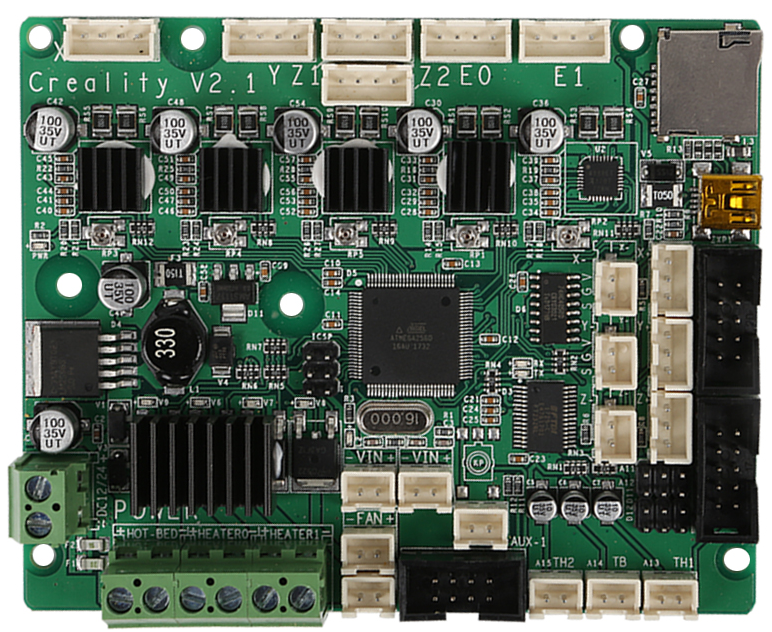

Francois_de_Dijon Posté(e) Aout 10, 2018 Partager Posté(e) Aout 10, 2018 Attention ta carte V1 est périmée ! Sur la dernière version le condensateur C4 doit faire 220 uF et non 100. Lien vers le commentaire Partager sur d’autres sites More sharing options...
yopla31 Posté(e) Aout 10, 2018 Auteur Partager Posté(e) Aout 10, 2018 Il n'y a pas de photo de carte v1 . Les photos sont issu du Net, et ma v2.0 avait le condensateur C4 en 100uF. La photo de la v2.1 a également un condensateur C4 en 100uF, alors qu'il me semblait que CREALITY avait corrigé ce composant en cours de production de la v2.0. Sur la photo de la v2.1 vendue complétée par TH3D, le C4 est bien en 220uF. Ma v2.1 achetée sur Amazon avait le bon C4, mais pas le driver manquant du E1 ! Lien vers le commentaire Partager sur d’autres sites More sharing options...
Francois_de_Dijon Posté(e) Aout 10, 2018 Partager Posté(e) Aout 10, 2018 Pardon, je voulais écrire 2.1, celui que tu montres en photo. Lien vers le commentaire Partager sur d’autres sites More sharing options...

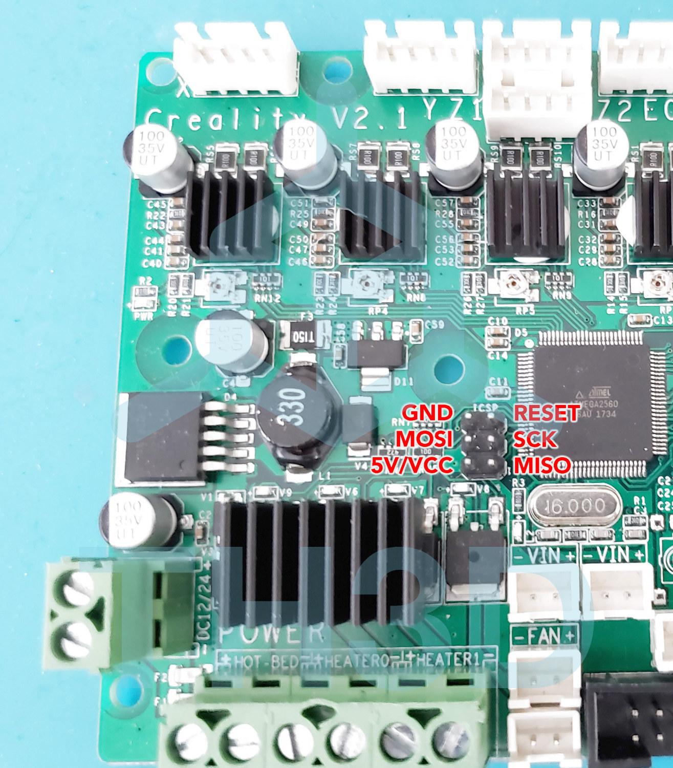

xirox Posté(e) Février 24, 2019 Partager Posté(e) Février 24, 2019 Voici une de plus les pin ICSP e la carte Creality V2.1 Lien vers le commentaire Partager sur d’autres sites More sharing options...
