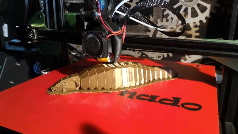

jeek Posté(e) Juillet 6, 2018 Auteur Partager Posté(e) Juillet 6, 2018 Hier, en essayant d'imprimer le petit pangolin de Philvara (voir ici), ce de conduit de ventilation s'est mis à frotter contre la pièce en cours d'impression. Il a dû se déformer à cause de la chaleur de la buse. Il faut dire qu'il y a un coté qui touche un peu le coton isolant la buse. Et le fait que j'ai essayé de poncer le bas pour le rabaisser un peu n'a pas du aider. J'ai donc dû interrompre mon impression, remonter le système de ventilation d'origine et imprimer le fameux conduit de ventilation de Desmojack et Philvara. Mais ce n'était pas la fin des ennuis. Le tuyau est quand même très fin. En procédant au montage, une des extrémités du tuyau s'est cassée (heureusement, j'ai pu la recoller). Finalement j'ai testé le conduit de refroidissement et c'est vrai qu'il fonctionne très bien, j'ai pu faire un pont de 10 cm très correct et j'ai imprimé un petit benchy, lui aussi très bien (très solide, les couches de plastique sont bien soudées. Malheureusement, au niveau du bruit, c'est encore pire qu'avant je pense qu'il vibre un peu (peut être à cause des supports du ventilateur qui sont simplement emboités dans des encoches en haut du conduit). Lorsque le ventilateur tourne à 100%, j'entends très bien le bruit de casserole dont parlait Philvara. Par contre, à 70% c'est beaucoup plus supportable et je n'ai pas remarqué de différence de qualité sur les pièces imprimées. A suivre... Lien vers le commentaire Partager sur d’autres sites More sharing options...
Desmojack Posté(e) Juillet 6, 2018 Partager Posté(e) Juillet 6, 2018 @jeek Bon je vois que ne suis pas le seul à avoir eu des problèmes avec ce petsfang qui vient frotter sur le print. pour les 2 supports du ventilo, j'ai galéré pour les ajuster. Puis quand j'ai enfin réussi à les emboîter, j'ai vissé le fan pour bien tout aligner et j'ai collé les 2 supports à la Superglue. Pas de vibrations comme ça.... ce pangolin me tente vraiment. Lien vers le commentaire Partager sur d’autres sites More sharing options...
