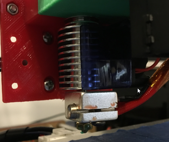

mark12 Posté(e) Juin 29, 2018 Partager Posté(e) Juin 29, 2018 bonjours j'ai une anet a8 depuis pas-mal de temps se qui ma permis de faire plein de modification (roulement,allime,mosfet,ect). Il y a 2 semaine j'ai enfin reçus l'e3d v6 que j'ai monté sans trop de problème. Suite a cela je n'ai pas fait de modification au niveau du firmware (original). Avec l'e3d v6 j'ai pus faire des impression de calibration (cube xyz) sans aucun problème et avec une très bonne qualité, mais suite cela lorsque j'ai lancé une longue impression (a vitesse rapide), vers le milieux de l'impression le filament ne sortait plus (le moteur poussé le filament mais il était bloqué donc ça creusé le pla ). j'ai donc pensé que le filament avait pas le temps de fondre alors j'ai augmenté la température mais cela a rien changé,j'ai testé d'autre truc mes rien ne change . je demande donc votre aide pour régler le problème s'il vous plait . cordialement Lien vers le commentaire Partager sur d’autres sites More sharing options...
Baltringue Posté(e) Juin 30, 2018 Partager Posté(e) Juin 30, 2018 Dans ton slicer tu as mis combien en rétractation ? Lien vers le commentaire Partager sur d’autres sites More sharing options...
mark12 Posté(e) Juin 30, 2018 Auteur Partager Posté(e) Juin 30, 2018 j'ai laissé la calibration de base de cura donc :6.5 mm et 25 mm\s Lien vers le commentaire Partager sur d’autres sites More sharing options...
mark12 Posté(e) Juin 30, 2018 Auteur Partager Posté(e) Juin 30, 2018 mais sans la rétraction j'ai le même probléme Lien vers le commentaire Partager sur d’autres sites More sharing options...
Maeke Posté(e) Juin 30, 2018 Partager Posté(e) Juin 30, 2018 bien sûr, tu as bouché l'e3d v6 à cause d'une rétraction trop grande, il ne faut pas dépasser 2mm. Lien vers le commentaire Partager sur d’autres sites More sharing options...
mark12 Posté(e) Juin 30, 2018 Auteur Partager Posté(e) Juin 30, 2018 je vais modifier les valeurs. merci . Lien vers le commentaire Partager sur d’autres sites More sharing options...
Maeke Posté(e) Juin 30, 2018 Partager Posté(e) Juin 30, 2018 pense à déboucher ton e3d v6 pendant que tu y es. Lien vers le commentaire Partager sur d’autres sites More sharing options...
mark12 Posté(e) Juin 30, 2018 Auteur Partager Posté(e) Juin 30, 2018 mais si l'e3d v6 est bouché comment puis-je le débouché ? car le problème semble persister. Lien vers le commentaire Partager sur d’autres sites More sharing options...
Maeke Posté(e) Juin 30, 2018 Partager Posté(e) Juin 30, 2018 avec ça, à chaud, https://www.amazon.fr/imprimante-foret-Outil-nettoyage-0-4mm/dp/B06WRN1HV3/ref=sr_1_1?ie=UTF8&qid=1530381550&sr=8-1&keywords=débouche+buses+0.4mm puis tu démontes et tu finis de nettoyer. Lien vers le commentaire Partager sur d’autres sites More sharing options...
