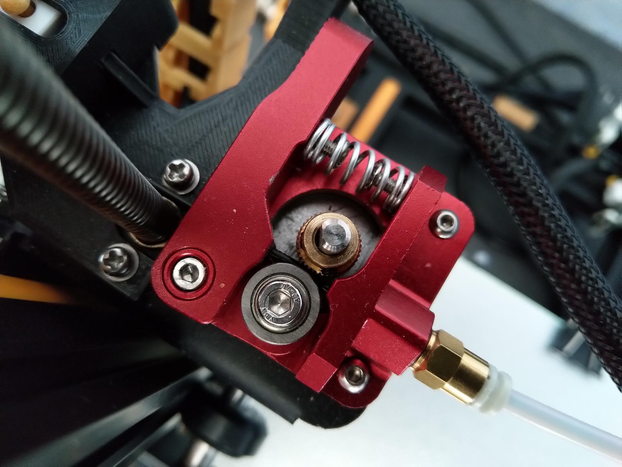

  1. C'est une bonne chose que ton extrudeur ne claque pas > Cela signifie donc que l'extrudeur ne force pas à tenter de sortir le filament.
  2. A ce que j'ai compris, il y a un cache noir sur ton extrudeur > Peut-tu enlever ce cache noir ? Je te pose cette question, c'est pour que tu puisse vérifier si ton extrudeur est bien comme il faut.
  3. Ton extrudeur est censé ressembler à cela (ou un truc dans le même genre, ceci est le mien en version "Upgrade" :
Plusieurs causes pour ton problème sont possible :
  1. La roue denté d'entrainement du filament n'est pas serré sur l'axe du moteur, du coup le moteur tourne... mais dans le vide. > Serrer la roue dentée avec une clé.
  2. La roue denté est serré mais mal positionné, ce qui n'entraine pas le filament. > Desserrer la roue, la repositionner, et resserrer
  3. Le ressort de compression du filament, ne comprime pas assez le filament > faut démonter l'extrudeur et ecarter un peu le ressort pour lui donner plus de tension.
  4. Le Tube PTFE de guidage n'est pas enfoncé à fond dans le corps de chauffe (problème récurent au début). > Retirer le tube PTFE, et le réinsérer à fond jusqu'en bas du corps de chauffe. (jusqu'à la butée).
  5. Défaut électrique : le moteur ne tourne pas. > Il faut vérifier branchement... partout, y compris dans le boitier.
Vérifie chacun de ces points et tiens nous au courant.

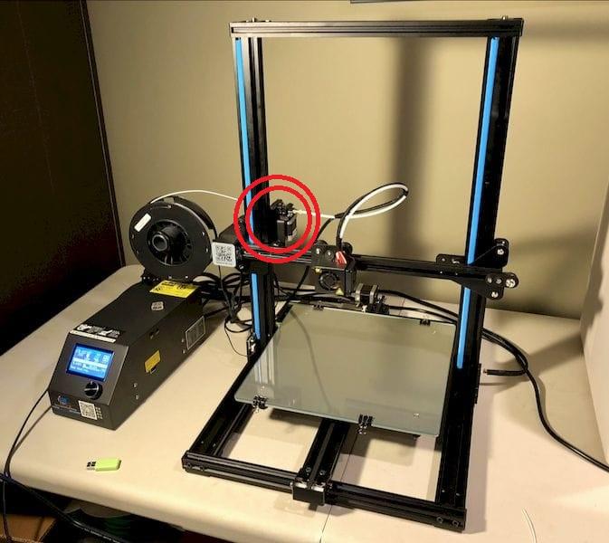

Bonsoir
Pour résumer, le tube blanc (Tube PTFE) où passe le filament est branché d'un côté à l'extruder (photo de @Bosco2509) et de l'autre à la tête d'impression tes photos.
L'extruder se trouve derrière le montant vertical gauche et c'est lui qui pousse le filament. Pour la couleur, la mien d'origine est noir (sur la CR10-S).
Il faut faire attention de bien enfoncer le Tube PTFE dans chacun de ses logements.
Le filament est à passer dans l'extruder, entre les deux molettes, puis il faut l'enfoncer(il passe dans le tube PTFE) jusqu'à ce qu'il butte sur la tête d'impression.

Visiblement, on ne s'est pas compris.
Je pensais que tu parlais que ton extrudeur avait un cache noir... bref... c'est pas cela.
Comme l'a si bien expliqué @JL76, c'est ce qui entraine le filament qu'il faut regarder.
Et je suis du même avis, au vue des symptômes, la roue dentée n'est pas comme elle devrait l'être.
Regarde cette image :
Et ce qu'il faut que tu regarde plus précisément, c'est cela :
J'ai entouré en rouge la roue dentée que tu dois regardé ! C'est cela qui entraine ton filament.
Si ton filament ne sort pas... il y a 90% de chance que ton soucis viens simplement de là.

En effet j'avais "juste" mal branché mon fil de PLA (il ne passait pas par cette fameuse molette), j'avais cru bien suivre la notice... Tout le reste était bon sauf ça !
Grâce à vos explications, et au détail de tes photos Bosco, j'ai compris et résolu le problème !
J'ai commencé à imprimer, maintenant je dois comme tout le monde m'atteler aux réglages (problèmes classiques d'adhérence avec le plateau, mais j'ai trouvé des tutos pour résoudre ça).
Encore un grand merci à vous tous, et à toi Bosco pour ton acharnement et les détails de tes explications qui m'ont permis de trouver mon soucis ! 🙂

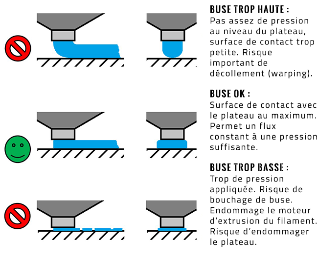

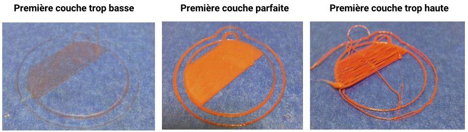

Mais de rien... ce fût un plaisir (et cela m'occupe pendant un print).
Si tu veut quelques conseils pour les réglages du plateau et de la surface d'adhésion... n'hésite pas.
Tiens... voilà quelques photos... c'est ces photos qui m'ont permis de bien apprendre à régler l'adhésion de mes impressions, elles te renseigneront comme moi elles m'ont renseignés :
Au plaisir de voir tes prochains prints réussi !
