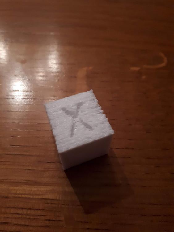

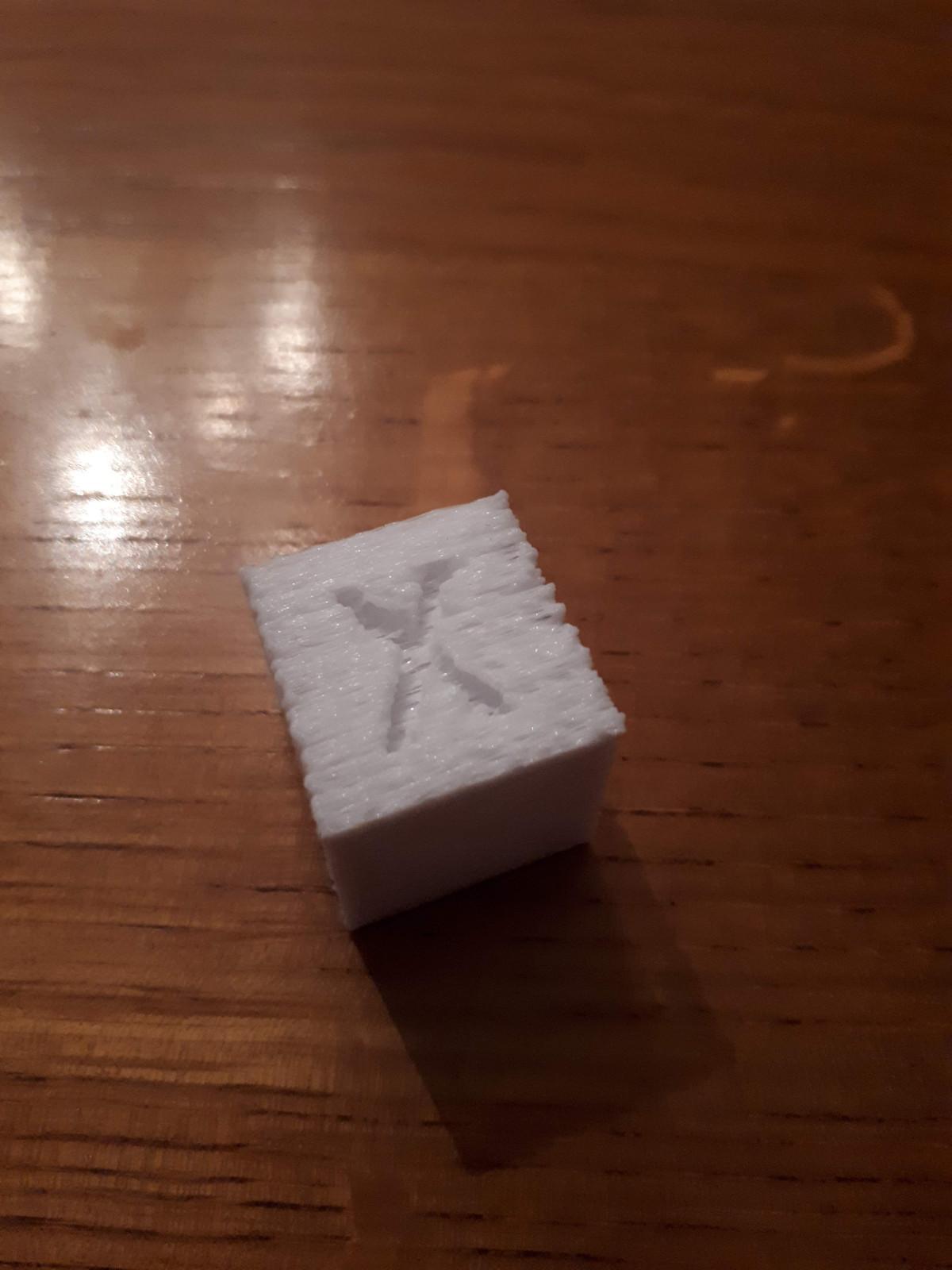

kakoupouet Posté(e) Juillet 1, 2018 Partager Posté(e) Juillet 1, 2018 Bonjour, Voici ma premiere impression avec l'Anet A6, je ne sais pas ce que je dois régler pour supprimer les irrégularités dans le PLA des idées ? Lien vers le commentaire Partager sur d’autres sites More sharing options...
Schyzo Posté(e) Juillet 1, 2018 Partager Posté(e) Juillet 1, 2018 Hello, Le plus simple est de mettre tes réglages de Cura ici, sinon le sujet est trop vaste pour t'aider vraiment. As-tu essayé d'imprimer un fichier gcode présent sur la carte SD ? Lien vers le commentaire Partager sur d’autres sites More sharing options...
kakoupouet Posté(e) Juillet 1, 2018 Auteur Partager Posté(e) Juillet 1, 2018 Helas pas de fichier sur la carte SD a part les notices de montage et d'utilisation. Les réglages pour Cura 14.07 sont les suivant: hauteur des layers: 0.2mm shell thickness: 1.6mm bottom/top thickness: 1.6mm fill density: 20 print speed: 30 temperature: 200 temperature du bed: 50 Lien vers le commentaire Partager sur d’autres sites More sharing options...
Schyzo Posté(e) Juillet 1, 2018 Partager Posté(e) Juillet 1, 2018 As-tu vérifié la tension de tes courroies ? Lien vers le commentaire Partager sur d’autres sites More sharing options...

kakoupouet Posté(e) Juillet 3, 2018 Auteur Partager Posté(e) Juillet 3, 2018 Le 01/07/2018 at 22:20, Schyzo a dit : As-tu vérifié la tension de tes courroies ? Oui, les courroies sont ok Lien vers le commentaire Partager sur d’autres sites More sharing options...
Maeke Posté(e) Juillet 3, 2018 Partager Posté(e) Juillet 3, 2018 J'en suis pas sûr à 100% mais je dirais que c'est le débit de filament le problème. A certains endroits on dirait de l'overextrusion, à d'autres on dirait un bouchage partiel.... Lien vers le commentaire Partager sur d’autres sites More sharing options...
kakoupouet Posté(e) Juillet 4, 2018 Auteur Partager Posté(e) Juillet 4, 2018 Merci pour ta réponse Maeke, As-tu une idée de ce que je pourrais tester ou quel paramètre je dois ajuster ? Lien vers le commentaire Partager sur d’autres sites More sharing options...
Maeke Posté(e) Juillet 4, 2018 Partager Posté(e) Juillet 4, 2018 (modifié) pourquoi toujours les paramètres? Vérifies donc déjà la possibilité d'un bouchage partiel, puis imprimes ce gcode via le menu de l'imprimante. Et regardes le résultat. On saura alors s'il faut bel et bien se pencher sur les paramètres. et pour info, l'Anet A6 c'est une machine chinoise bas de gamme, même neuve, rien ne garanti qu'elle fonctionne correctement. Lis donc le sujet de @papa50 tu verras la longue liste de galères matérielles qu'il a subit dès l'assemblage de sa A8. chess-1.75mm PLA-A8.gcode Modifié (le) Juillet 4, 2018 par Maeke Lien vers le commentaire Partager sur d’autres sites More sharing options...
