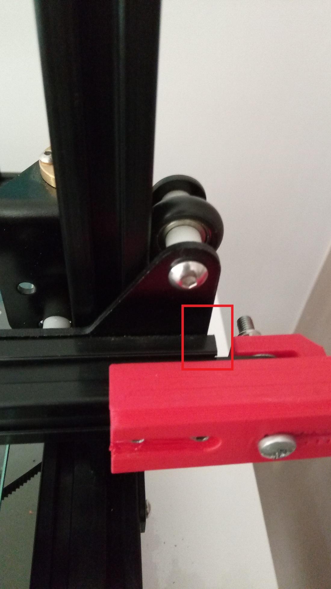

baboun59 Posté(e) Aout 29, 2018 Partager Posté(e) Aout 29, 2018 Merci pour les info concernant les TL smoothers, il y a de tout sur le net le pour et son contraire. le moteur des Y vient d’être changer. @Schyzo qu'entends tu par " Pour le côté droit qui va plus haut que le gauche, j'ai trouvé ce qui me faisait défaut : il y a des vis pour fixer le rail des X sur les 2 rails des Z. Mon X était trop lâche, j'ai rapproché d'un mm de chaque côté, et plus de jeu. " j'ai bien repéré les vis de fixation de l'axe X sur les Z par contre les trous ont une position fixe. parles tu de leurs alignements par rapport au support des axes Z qui le maintiennent? Lien vers le commentaire Partager sur d’autres sites More sharing options...

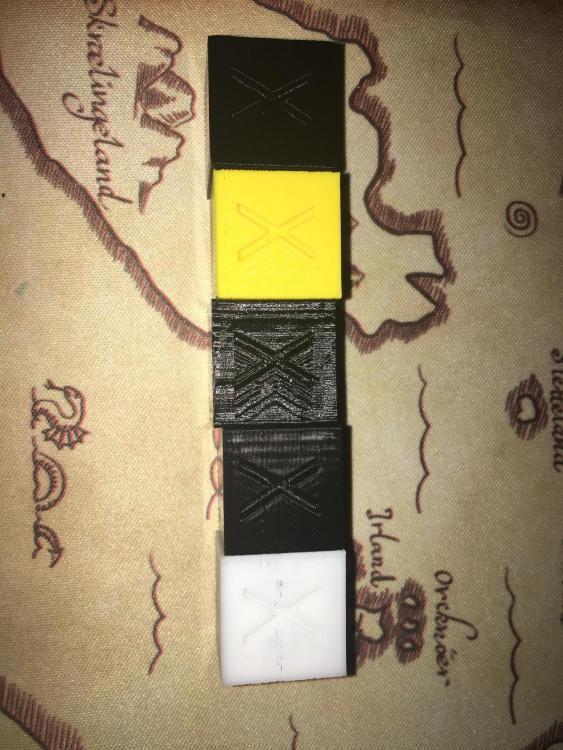

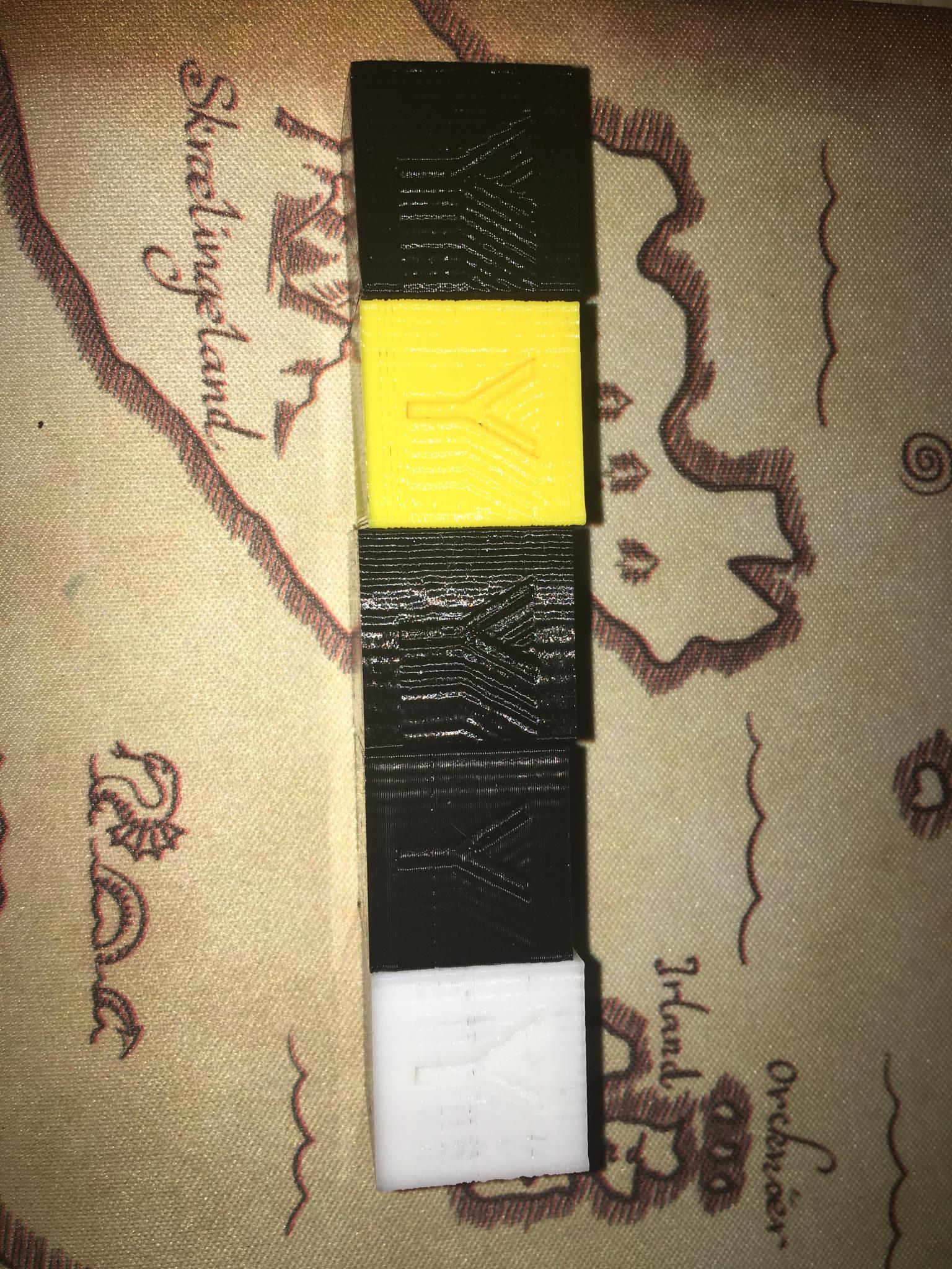

baboun59 Posté(e) Aout 29, 2018 Partager Posté(e) Aout 29, 2018 je me suis posé la questions des TL smoother car je n'arrive pas a regler le problème d'effet de "résonance" observé sur l'axe Y bien plus prononcé que sur X Lien vers le commentaire Partager sur d’autres sites More sharing options...
Maeke Posté(e) Aout 29, 2018 Partager Posté(e) Aout 29, 2018 Non, les tl-smoother ne sont pas la vraie solution ici, baisses l'accélération et le jerk dans le firmware. Lien vers le commentaire Partager sur d’autres sites More sharing options...
Schyzo Posté(e) Aout 29, 2018 Auteur Partager Posté(e) Aout 29, 2018 @baboun59 Je suis à 8 pour le jerk en Y, 11 en X. En acceleration je dois être à 250 mm/s en Y et 500 en X. Si en baissant tes valeurs tu as toujours ce problème de ghosting (que je n'ai pas avec ces valeurs ), c'est que ton problème est mécanique. Cherche des éventuelles vis desserrés, ta potence n'a pas de jeu ? Pour les vis, je me suis mal exprimé. Ce n'est pas des excentriques mais des vis avec écrous marteau qui viennent se fixer sur la barre du charriot. Si besoin je te ferai des photos vendredi. Rapide pour ton moteur Lien vers le commentaire Partager sur d’autres sites More sharing options...

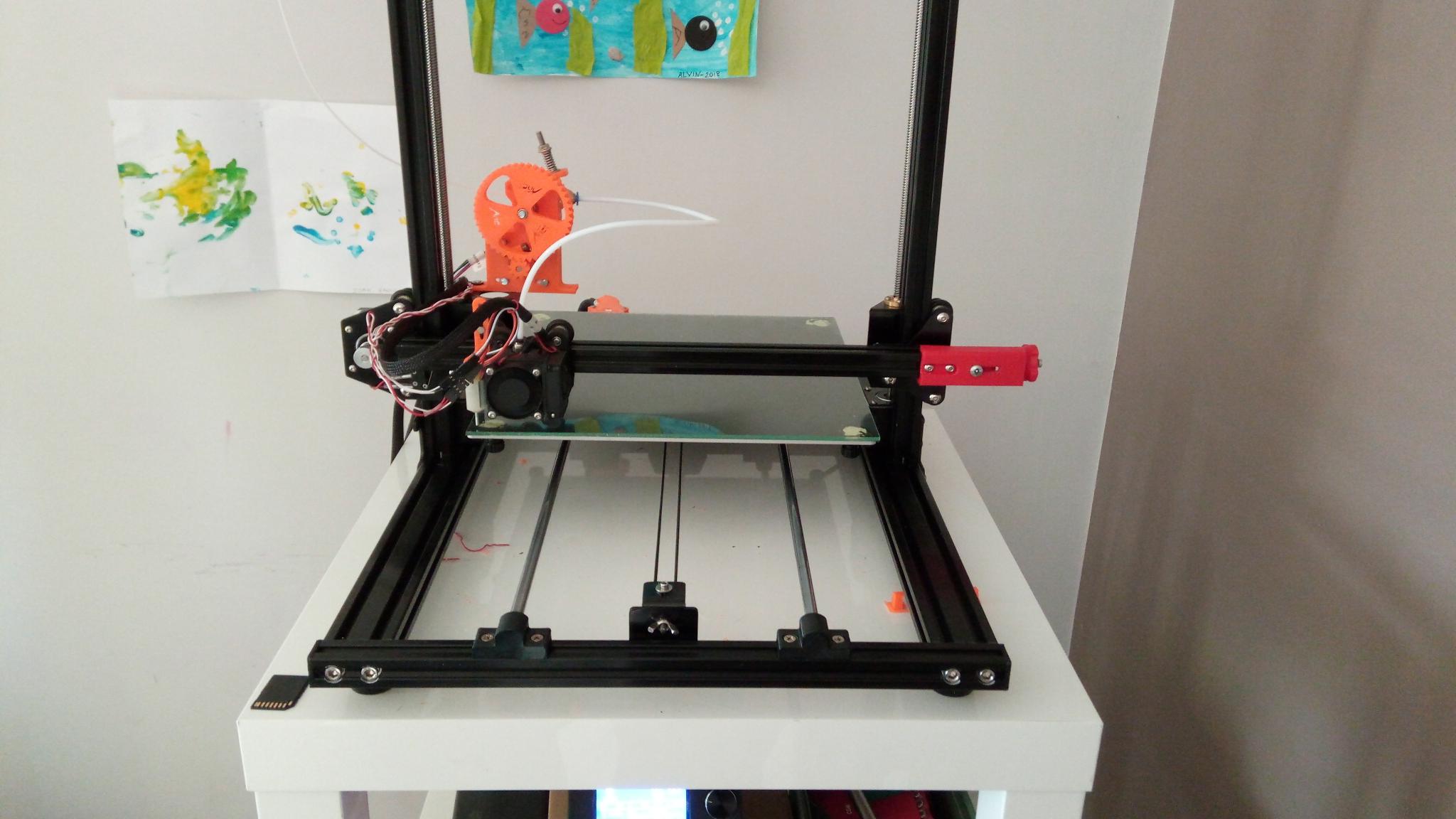

Schyzo Posté(e) Aout 31, 2018 Auteur Partager Posté(e) Aout 31, 2018 (modifié) @baboun59 Voilà les photos dont je te parlais. Pour contraindre au maximum l'axe X entre les 2 profilés alu des Z, il faut desserrer ces 4 vis : Coté Z gauche (vue arrière) : Coté Z droit (vue arrière) : Je dis bien les 4 car il faut jouer sur les 2 cotés, mais pas en même temps. Si tu rattrapes le jeu avec un coté uniquement, tu vas désaxer une des 2 vis sans fin du Z, et là ton moteur va souffrir (peut-être tes oreilles aussi ^^). Du coup j'ai du rattraper en gros 1 mm de chaque coté : A la base, le profilé alu du X venait à fleur de la partie métallique, là où j'ai encadré en rouge. Du coup mes 2 montants Z sont plus resserrés vers l'intérieur, et je n'ai plus de jeu. Donc jouer sur chaque coté, resserrer, essayer, autre coté, etc etc. Comme dit plus haut, en enlevant les 2 vis sans fin des moteurs Z, tu dois pouvoir soulever toute la structure du charriot (X) uniformément, en soulevant d'un coté ou de l'autre. Par exemple si tu essayes de soulever le moteur du charriot X, le coté droit (tendeur de courroie X) doit se soulever en même temps sans aucun jeu. J'en suis à ma 4ème impression depuis le démontage/remontage de la structure, et je n'ai toujours pas rectifié mon parallélisme du X (je le faisais à chaque fois à la fin). Pied à coulisse à l'appui, mes 2 cotés montent et descendent parallèlement. Sinon coté modif j'ai pas fait grand chose au final : J'ai viré tous les caches oranges, pour faire le niveau, assembler et s'assurer que tout soit plat c'est plus facile. Sinon j'ai mis un 3DTouch il y a quelques temps, mais le plus important est sans doute mon extrudeur (que je dois encore modifier) à engrenage. Pour l'instant j'ai imprimé et modifié celui-ci, mais le support pour s'adapter sur le support d'origine reste à faire : Puis je pense le partager pour les E10/E12, car il m'a bien aidé. Avec cet extrudeur, plus de claquement lorsque j'imprime à grande vitesse, la réduction 1:5 assure à fond Modifié (le) Aout 31, 2018 par Schyzo Lien vers le commentaire Partager sur d’autres sites More sharing options...

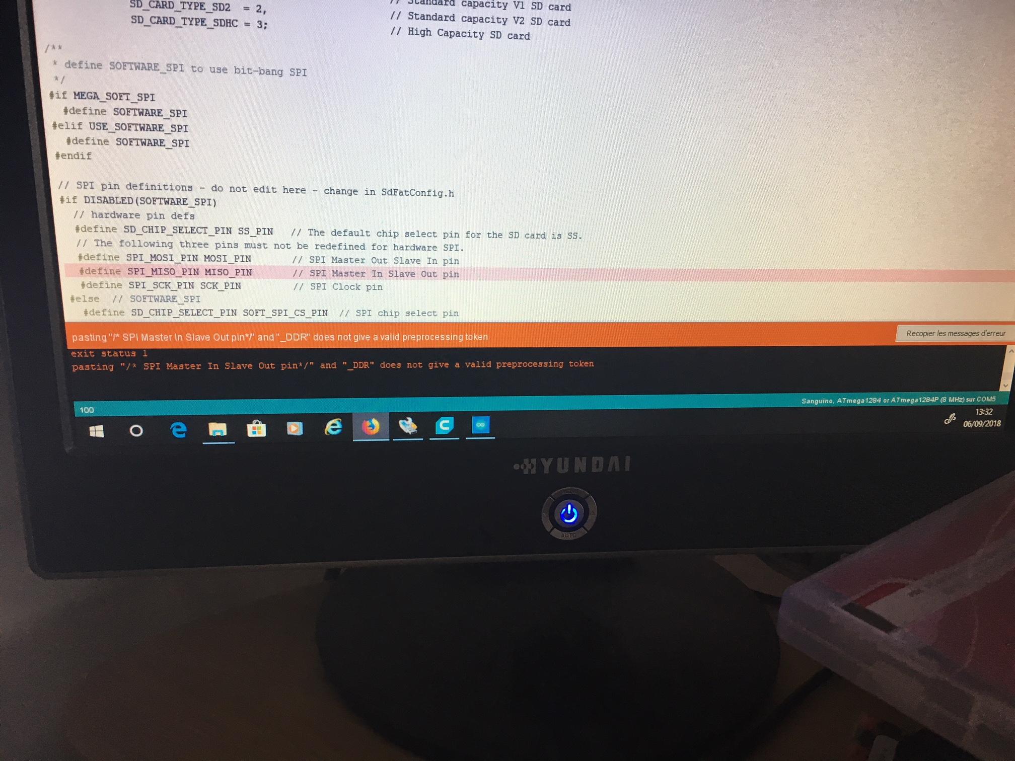

baboun59 Posté(e) Septembre 6, 2018 Partager Posté(e) Septembre 6, 2018 Bonjour, je me suis penché sur la Mise à jour du firmware. mais j'ai quelque doute. dans arduino ide tu sélectionne bien Sanguino dans le type de carte? pour le processeur ATmega 1284 ou 1284P 8MHz ou 16MHz? pour le com c'est bon cura me donne la solution. Par contre j'ai remplacé les fichiers Configuration.h et Configuration_adv.h original de la version de marlin 1.1.9 par ceux que tu as mis en ligne sur thingiverse. mais lorsque je vérifie le code j'ai un message d'erreur : "Arduino : 1.8.6 (Windows Store 1.8.14.0) (Windows 10), Carte : "Sanguino, ATmega1284 or ATmega1284P (8 MHz)" Les options de compilation ont été modifiées, tout sera recompilé In file included from sketch\HAL.h:33:0, from sketch\MarlinConfig.h:39, from sketch\Sd2Card.cpp:29: Sd2Card.h:100:39: error: pasting "/* SPI Master In Slave Out pin*/" and "_DDR" does not give a valid preprocessing token #define SPI_MISO_PIN MISO_PIN // SPI Master In Slave Out pin ^ sketch\fastio.h:86:42: note: in definition of macro '_SET_INPUT' #define _SET_INPUT(IO) CBI(DIO ## IO ## _DDR, DIO ## IO ## _PIN) ^ sketch\Sd2Card.cpp:316:3: note: in expansion of macro 'SET_INPUT' SET_INPUT(SPI_MISO_PIN); ^ sketch\Sd2Card.cpp:316:13: note: in expansion of macro 'SPI_MISO_PIN' SET_INPUT(SPI_MISO_PIN); ^ Sd2Card.h:100:39: error: pasting "/* SPI Master In Slave Out pin*/" and "_PIN" does not give a valid preprocessing token #define SPI_MISO_PIN MISO_PIN // SPI Master In Slave Out pin ^ sketch\fastio.h:86:61: note: in definition of macro '_SET_INPUT' #define _SET_INPUT(IO) CBI(DIO ## IO ## _DDR, DIO ## IO ## _PIN) ^ sketch\Sd2Card.cpp:316:3: note: in expansion of macro 'SET_INPUT' SET_INPUT(SPI_MISO_PIN); ^ sketch\Sd2Card.cpp:316:13: note: in expansion of macro 'SPI_MISO_PIN' SET_INPUT(SPI_MISO_PIN); ^ Sd2Card.h:99:39: error: pasting "/* SPI Master Out Slave In pin*/" and "_DDR" does not give a valid preprocessing token #define SPI_MOSI_PIN MOSI_PIN // SPI Master Out Slave In pin ^ sketch\fastio.h:87:42: note: in definition of macro '_SET_OUTPUT' #define _SET_OUTPUT(IO) SBI(DIO ## IO ## _DDR, DIO ## IO ## _PIN) ^ sketch\Sd2Card.cpp:317:3: note: in expansion of macro 'SET_OUTPUT' SET_OUTPUT(SPI_MOSI_PIN); ^ sketch\Sd2Card.cpp:317:14: note: in expansion of macro 'SPI_MOSI_PIN' SET_OUTPUT(SPI_MOSI_PIN); ^ Sd2Card.h:99:39: error: pasting "/* SPI Master Out Slave In pin*/" and "_PIN" does not give a valid preprocessing token #define SPI_MOSI_PIN MOSI_PIN // SPI Master Out Slave In pin ^ sketch\fastio.h:87:61: note: in definition of macro '_SET_OUTPUT' #define _SET_OUTPUT(IO) SBI(DIO ## IO ## _DDR, DIO ## IO ## _PIN) ^ sketch\Sd2Card.cpp:317:3: note: in expansion of macro 'SET_OUTPUT' SET_OUTPUT(SPI_MOSI_PIN); ^ sketch\Sd2Card.cpp:317:14: note: in expansion of macro 'SPI_MOSI_PIN' SET_OUTPUT(SPI_MOSI_PIN); ^ Sd2Card.h:101:39: error: pasting "/* SPI Clock pin*/" and "_DDR" does not give a valid preprocessing token #define SPI_SCK_PIN SCK_PIN // SPI Clock pin ^ sketch\fastio.h:87:42: note: in definition of macro '_SET_OUTPUT' #define _SET_OUTPUT(IO) SBI(DIO ## IO ## _DDR, DIO ## IO ## _PIN) ^ sketch\Sd2Card.cpp:318:3: note: in expansion of macro 'SET_OUTPUT' SET_OUTPUT(SPI_SCK_PIN); ^ sketch\Sd2Card.cpp:318:14: note: in expansion of macro 'SPI_SCK_PIN' SET_OUTPUT(SPI_SCK_PIN); ^ Sd2Card.h:101:39: error: pasting "/* SPI Clock pin*/" and "_PIN" does not give a valid preprocessing token #define SPI_SCK_PIN SCK_PIN // SPI Clock pin ^ sketch\fastio.h:87:61: note: in definition of macro '_SET_OUTPUT' #define _SET_OUTPUT(IO) SBI(DIO ## IO ## _DDR, DIO ## IO ## _PIN) ^ sketch\Sd2Card.cpp:318:3: note: in expansion of macro 'SET_OUTPUT' SET_OUTPUT(SPI_SCK_PIN); ^ sketch\Sd2Card.cpp:318:14: note: in expansion of macro 'SPI_SCK_PIN' SET_OUTPUT(SPI_SCK_PIN); ^ exit status 1 pasting "/* SPI Master In Slave Out pin*/" and "_DDR" does not give a valid preprocessing token Ce rapport pourrait être plus détaillé avec l'option "Afficher les résultats détaillés de la compilation" activée dans Fichier -> Préférences." C 'est encore un peu flou tout ça pour moi. si vous avez des solutions a me proposer d'avance merci. Lien vers le commentaire Partager sur d’autres sites More sharing options...
baboun59 Posté(e) Septembre 9, 2018 Partager Posté(e) Septembre 9, 2018 Salut j'ai avancé sur le problème de mise a jour du firmware, j'ai ajouté la bibliothèque fourni par https://github.com/SkyNet3D/anet-board a l'arduino pour avoir le type de carte anet V1.0 disponible, par contre je rencontre toujours l'erreur quand je vérifie le code de marlin avant de le téléverser. j'ai remarquer que même si je prends les fichiers founi dans les exemples de marlin v1.1.9 pour l'anet A8, j'ai le même code d'erreur . la je suis pommé les gars Lien vers le commentaire Partager sur d’autres sites More sharing options...
Schyzo Posté(e) Septembre 9, 2018 Auteur Partager Posté(e) Septembre 9, 2018 @baboun59 Hello, désolé du temps de réponse ^^ Essaye d'utiliser la version 1.8.5 de Arduino pour televerser, la 6 est beugué visiblement. Lien vers le commentaire Partager sur d’autres sites More sharing options...
baboun59 Posté(e) Septembre 9, 2018 Partager Posté(e) Septembre 9, 2018 t’inquiète pas de problème. c'est pas une obligation d’être H24 devant l’écran. je vois pour télécharger l'ancienne version d'arduino ide du coup, merci pour l'info Lien vers le commentaire Partager sur d’autres sites More sharing options...

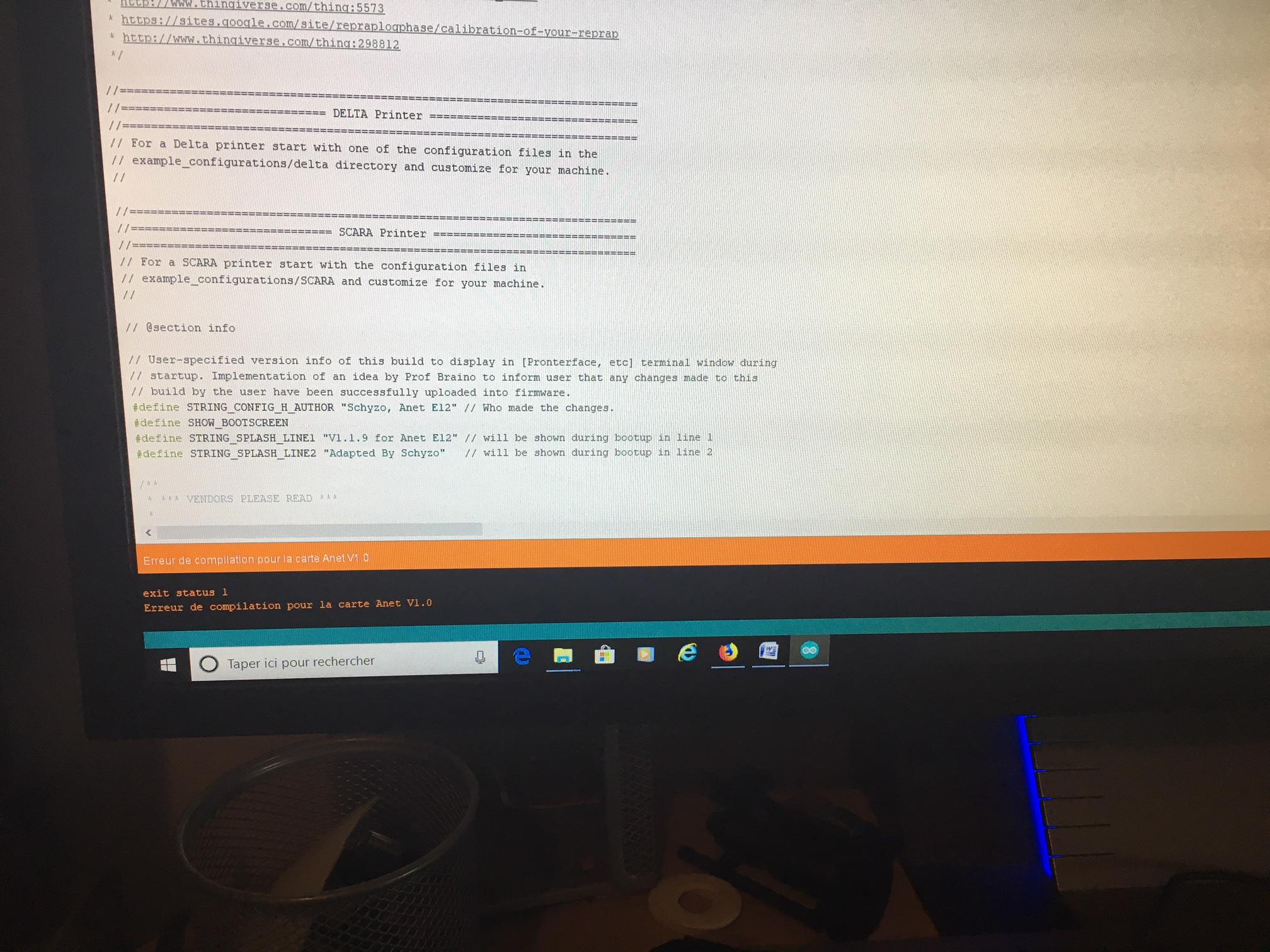

baboun59 Posté(e) Septembre 9, 2018 Partager Posté(e) Septembre 9, 2018 bon cela ne règle pas tout à fait mon problème maintenant arduino 1.8.5 me dis erreur de compilation pour la carte anet v1 voici le code d'erreur Arduino : 1.8.5 (Windows 10), Carte : "Anet V1.0" Les options de compilation ont été modifiées, tout sera recompilé In file included from sketch\ultralcd.cpp:96:0: sketch\ultralcd_impl_DOGM.h:46:20: fatal error: U8glib.h: No such file or directory #include <U8glib.h> ^ compilation terminated. exit status 1 Erreur de compilation pour la carte Anet V1.0 Ce rapport pourrait être plus détaillé avec l'option "Afficher les résultats détaillés de la compilation" activée dans Fichier -> Préférences. Lien vers le commentaire Partager sur d’autres sites More sharing options...
