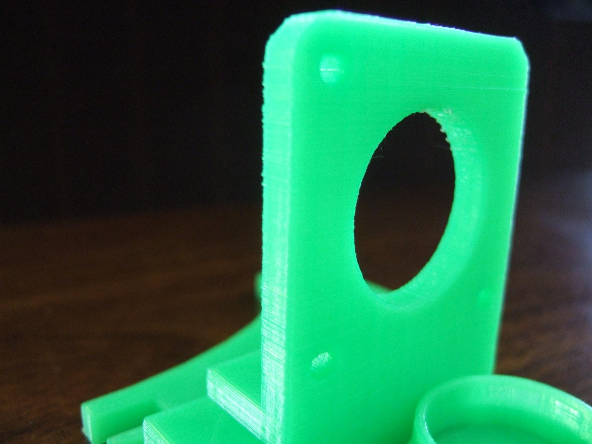

Guillaume3D Posté(e) Juillet 1, 2018 Partager Posté(e) Juillet 1, 2018 (modifié) Après avoir casiment plus de wobble (Merci @Jean-Claude Garnier et @Lavazza) , j'ai un autre problème: J'ai des bavures: : Si vous savez d'où ça vient, ce serait avec plaisir @+ Guillaume. Modifié (le) Juillet 1, 2018 par Guillaume3D Lien vers le commentaire Partager sur d’autres sites More sharing options...
pascal_lb Posté(e) Juillet 1, 2018 Partager Posté(e) Juillet 1, 2018 Il y a 4 heures, Guillaume3D a dit : Si vous savez d'où ça vient, ce serait avec plaisir on voit pas bien car ton vert pique une peu le yeux mais peut être un peu trop chaud au niveau de l'extrusion... Lien vers le commentaire Partager sur d’autres sites More sharing options...
Guillaume3D Posté(e) Juillet 2, 2018 Auteur Partager Posté(e) Juillet 2, 2018 Ok merci, je pense que ça peut venir de ça car pendant l'impression je suis passé de 205°C à 215°C ... Vais faire des test, merci Pascal ! Lien vers le commentaire Partager sur d’autres sites More sharing options...
Guillaume3D Posté(e) Juillet 8, 2018 Auteur Partager Posté(e) Juillet 8, 2018 @pascal_lb Je crois pas que c'est ça, c'est pas s'qu'on appelle du "Jerk" ? Lien vers le commentaire Partager sur d’autres sites More sharing options...
trotro Posté(e) Juillet 8, 2018 Partager Posté(e) Juillet 8, 2018 (modifié) Il y a 12 heures, Guillaume3D a dit : c'est pas s'qu'on appelle du "Jerk" ? non, je ne pense pas. L'accélération et le Jerk qui sont intimement liés sont 2 choses différentes. Il est souvent possible de régler l'accélération dans les trancheurs. Par défaut elle est souvent élevée, trop élevée (3000mm/s2). On peut la diminuer, perso je l'ai réglée à 900mm/s2. Une valeur trop élevée entraîne un décalage des couches, ce qui ne semble pas être ton problème. Le jerk quant à lui, sert à quantifier la variation de l'accélération ; en général il se règle au niveau du firmware de l'imprimante. Je penserais plutôt à un problème d'extrusion (sur extrusion) ou de rétractation. Modifié (le) Juillet 9, 2018 par trotro Lien vers le commentaire Partager sur d’autres sites More sharing options...
Guillaume3D Posté(e) Juillet 8, 2018 Auteur Partager Posté(e) Juillet 8, 2018 (modifié) il y a 23 minutes, trotro a dit : Je penserais plutôt à un problème d'extrusion (sur extrusion) ou de rétractation. Pour l'extrusions, sur la photo je suis passé à 90%, et des fois il y a des zones fines à cause de ça donc je sais pas... Pour la rétractation j'était à 6,5mm à 45mm/s. Sur la photo je suis passé de 205°C à 215°C tu pense que c'est ça ? Que c'est trop chaud ? Modifié (le) Juillet 8, 2018 par Guillaume3D Lien vers le commentaire Partager sur d’autres sites More sharing options...
Yo' Posté(e) Juillet 8, 2018 Partager Posté(e) Juillet 8, 2018 Vérifie que ton extrudeur extrude tout le temps la même longueur de filament. Fais un essai avec, par exemple, 3 fois 10 cm. Est ce que lors des 3 extrusions, c'est 10 cm qui ont été extrudés ? Lien vers le commentaire Partager sur d’autres sites More sharing options...
trotro Posté(e) Juillet 9, 2018 Partager Posté(e) Juillet 9, 2018 Il y a 10 heures, Guillaume3D a dit : Que c'est trop chaud ? Peut-être, réduit ta température, fais un essais à 195°, j'imprime le PLA à cette température. Lien vers le commentaire Partager sur d’autres sites More sharing options...
