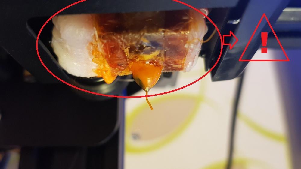

eric3Ddu60 Posté(e) Juillet 1, 2018 Partager Posté(e) Juillet 1, 2018 Bonsoir, houlala gros soucis pour moi depuis 4 jours, je pense qu’il n’y a rien de plus explicite que des photos, mais je ne peux faire aucun print sans que cette foutue tête ne se mette à baver une substance orangé et vienne la déposer sur mes pièces. Je ne comprends pas d’où cela peut il venir. Une seule solution à mes yeux: l’isolant de la tête chauffante qui fond. Ma température de travaille est entre 200 et 210°.Au début je pensais à une fuite suite à un débit trop élevé alors j’ai réduit mon débit à 90%. Mais quand j’ai vu la couleur qui coulait différente de mon filament.... alors là oui gros problème. merci à tous ceux qui me liront et bien sûr aideront. Lien vers le commentaire Partager sur d’autres sites More sharing options...
pascal_lb Posté(e) Juillet 1, 2018 Partager Posté(e) Juillet 1, 2018 il y a 36 minutes, eric3Ddu60 a dit : cette foutue tête ne se mette à baver une substance orangé et vienne la déposer sur mes pièces tout simplement tu as une fuite sur ta tête d'impression, il fait tout démonter à chaud (attention les doigts), tout nettoyer et tout serrer correctement Lien vers le commentaire Partager sur d’autres sites More sharing options...

pascal_lb Posté(e) Juillet 1, 2018 Partager Posté(e) Juillet 1, 2018 (modifié) il y a 16 minutes, eric3Ddu60 a dit : Mais d’ou vient ce dépôt orangeatre? sur ta dernière photo je pensais que c'était la couleur de ton filament... mais ça doit être ton filament qui coule sur ton carré chauffant et qui cuit à moitié Modifié (le) Juillet 1, 2018 par pascal_lb Lien vers le commentaire Partager sur d’autres sites More sharing options...
eric3Ddu60 Posté(e) Juillet 1, 2018 Auteur Partager Posté(e) Juillet 1, 2018 Ah oui désolé sur la dernière photo, mon filament était bien orange, mais depuis j’ai dû imprimer 3h d’une autre couleur, blanche et rose et ça continue à me faire des tas de brins orangés. Mais bon je démonte tout ça demain en espérant que ce soit bien quelque chose de desserré. Mais je crois en ce que tu m’as dit.Merci et Bonne nuit. Lien vers le commentaire Partager sur d’autres sites More sharing options...

Bosco2509 Posté(e) Juillet 2, 2018 Partager Posté(e) Juillet 2, 2018 (modifié) Euh... il n'y a que moi qui fait cette tête en voyant cela ?! C'est pas de l'isolant ?! C'est pas un cache en silicone ?! J'aperçoit du Polyimide... mais le reste... ne me dit pas que c'est ce que je pense ?! Edit : Ah ok... c'est une fuite de matière... et c'est une sacrée fuite... et elle monte haut à ce que je vois... Bon courage pour nettoyer ! Modifié (le) Juillet 2, 2018 par Bosco2509 Lien vers le commentaire Partager sur d’autres sites More sharing options...
eric3Ddu60 Posté(e) Juillet 2, 2018 Auteur Partager Posté(e) Juillet 2, 2018 Merci pour la motivation Bon ce matin gros démontage et nettoyage, fabrication d'un mini joint en alu vu sur un tuto Youtube. Remontage et a l'heure ou je vous parle, une grosse impression à été lancé et cela fait 1h06min que ça tourne. La buse est nickel ... pour l'instant. RDV ce soir pour vous faire part de mon résultat ou avant ci problème il y a . Mais déjà merci de votre aide. Lien vers le commentaire Partager sur d’autres sites More sharing options...
Bosco2509 Posté(e) Juillet 2, 2018 Partager Posté(e) Juillet 2, 2018 C'est bien ! Tu as bien nettoyé la tête ! Je te donne un 10/10 ! PS : Je ne sait pas si la tête (et le corps de chauffe) avait un isolant autour avant. Mais le simple fait de ne pas en avoir oblige à chauffer un peu plus que nécessaire. Genre +5°C à +10°C qu'il faut ajouter à la température normale au niveau de l'extrudeur. Te voilà prévenu. Lien vers le commentaire Partager sur d’autres sites More sharing options...
eric3Ddu60 Posté(e) Juillet 2, 2018 Auteur Partager Posté(e) Juillet 2, 2018 Kool de m'avoir prévenu. En effet il y avait un isolant auquel jai été obligé de retirer pour accéder au vis en dessous. Maintenant comme je ne savais pas ce que tu me dis, j'ai lancé une impression depuis maintenant 2h48 et tout ce passe bien. J'essaierai malgré tout de monter de 5 à 10°C lors de mes prochains essais pour voir si il y a une différence. Mais merci. Lien vers le commentaire Partager sur d’autres sites More sharing options...
Bosco2509 Posté(e) Juillet 2, 2018 Partager Posté(e) Juillet 2, 2018 il y a 2 minutes, eric3Ddu60 a dit : Kool de m'avoir prévenu. En effet il y avait un isolant auquel jai été obligé de retirer pour accéder au vis en dessous. Maintenant comme je ne savais pas ce que tu me dis, j'ai lancé une impression depuis maintenant 2h48 et tout ce passe bien. J'essaierai malgré tout de monter de 5 à 10°C lors de mes prochains essais pour voir si il y a une différence. Mais merci. Cela dépend de plusieurs paramètres : La qualité et du type de filament utilisé La température du plateau Si l'imprimante imprime dans un caisson ou non Si il y a des courants d'air dans la pièce Il se peut très bien... que tu n'est pas besoin d'augmenter la température. C'est toi qui devra le voir par toi même. Au vu de l'impression... je dirais que non, que tu n'as pas besoin d'augmenter la température... mais je peut me tromper. Lien vers le commentaire Partager sur d’autres sites More sharing options...

Jean-Claude Garnier Posté(e) Juillet 2, 2018 Partager Posté(e) Juillet 2, 2018 Hello Perso, je ne suis pas convaincu que tu aies raison de mettre ce petit joint en alu... Normalement, on visse la buse jusqu'à toucher le corps de chauffe, puis on la dévisse genre un quart de tour. À ce moment là, on visse la "gorge" jusqu'à ce qu'elle touche la buse, puis on chauffe, puis on finit de serrer la buse en maintenant le corps de chauffe avec une clef plate de 22 pour pas qu'elle tourne. C'est le contact entre la buse et la "gorge" qui doit faire l'étanchéité. Entre le corps de chauffe et le six-pans, il peut y avoir un poil de jeu, c'est pas ça qui va faire baver. Si tu rajoutes un joint, tu sais pas qui touche quoi ni où... ....On va dire que si ça fuit plus, c'est un coup de bol M'enfin bon... J'dis ça j'dis rien... 1 Lien vers le commentaire Partager sur d’autres sites More sharing options...
eric3Ddu60 Posté(e) Juillet 2, 2018 Auteur Partager Posté(e) Juillet 2, 2018 Bein je l'ai lu sur un forum. Je me suis dit si ça ne fonctionne pas je redemonterai. Or à l'heure qu'il est, tout est nickel. 4h07 d'impression, tête à 200°C et une qualité d'impression on ne peut plus propre. Quoi demander de plus quand je vois les tas de brins que j'avais avant alors que l'imprimante est neuve. Lien vers le commentaire Partager sur d’autres sites More sharing options...
