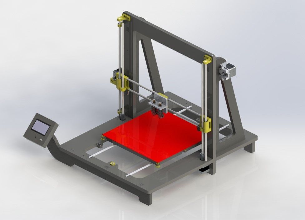

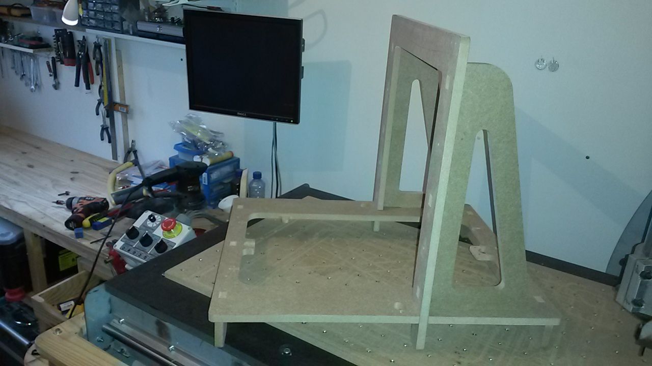

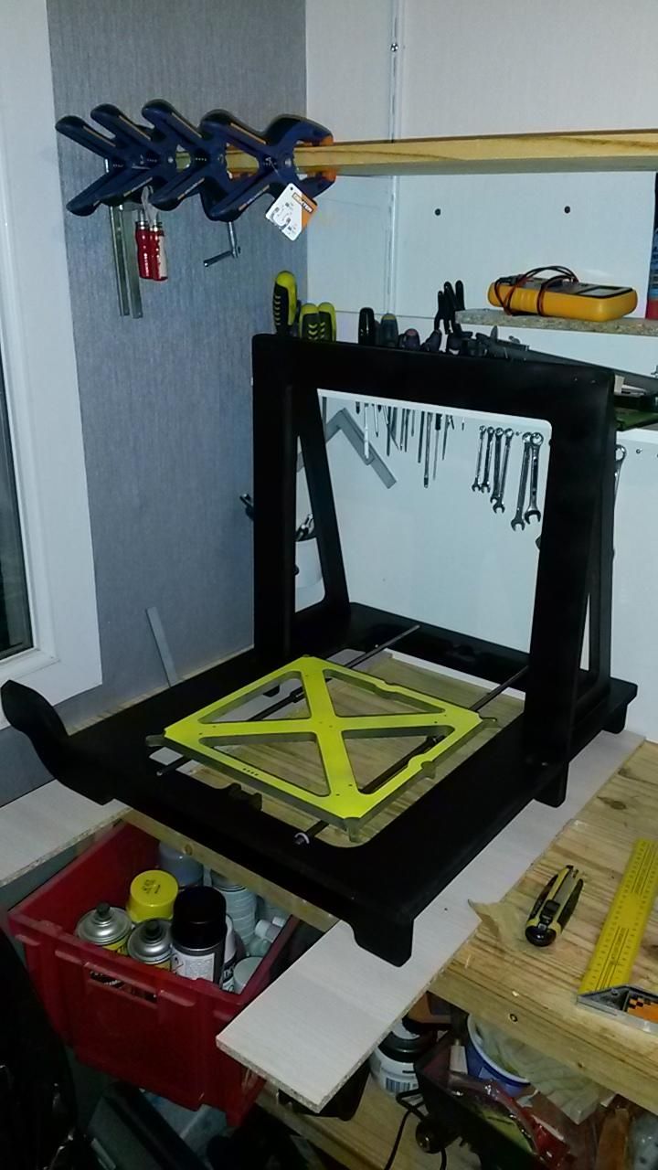

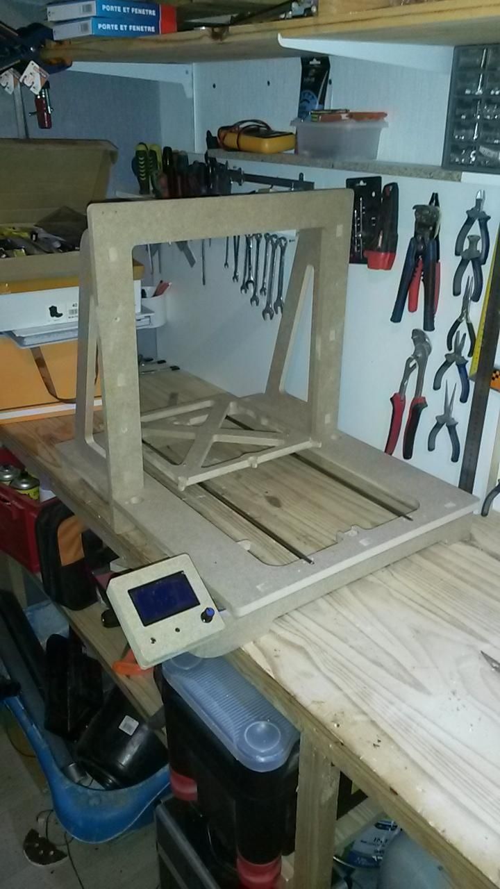

Vincy76 Posté(e) Janvier 2, 2016 Partager Posté(e) Janvier 2, 2016 Bonjour a tous, voila je me suis lancer dans l'aventure imprimante 3D. donc ça serra une imprimante sur base itopie en 300x300x300 en double extrudeurs. j'ai commencé par la structure d'une itopie "standard que j'ai modifié à ma sauce, je compte sur vous tous pour m'aider lorsque j'aurai des petites interrogations .bon commençons par le commencement. -modification de la structure de base sous SolidWorks. - réalisation du chassis en MDF. en suite la partie que j'aime le moins et pour cause je suis pas très doué, la peinture. la suite prochainement j'attend la visserie que j'ai commandée. 4 Lien vers le commentaire Partager sur d’autres sites More sharing options...

lv-esad Posté(e) Janvier 3, 2016 Partager Posté(e) Janvier 3, 2016 Tu risques d'avoir quelques soucis quand même de par la taille, on en avait déjà discuté il me semble. Il est encore temps de passer les tiges de 8 en tiges de 10/12 pour éviter le flambage sur x et y.. Tu devrais aussi rajouter un pied au centre de la frame, identique à ceux qui sont à l'avant et à l'arrière. Sinon c'est une très belle réalisation Je vais suivre ton sujet avec une grande attention. Lien vers le commentaire Partager sur d’autres sites More sharing options...
Vincy76 Posté(e) Janvier 3, 2016 Auteur Partager Posté(e) Janvier 3, 2016 il y a 8 minutes, lv-esad a dit : Tu risques d'avoir quelques soucis quand même de par la taille, on en avait déjà discuté il me semble. Il est encore temps de passer les tiges de 8 en tiges de 10/12 pour éviter le flambage sur x et y.. Tu devrais aussi rajouter un pied au centre de la frame, identique à ceux qui sont à l'avant et à l'arrière. Sinon c'est une très belle réalisation Je vais suivre ton sujet avec une grande attention. Oui on en a deja discuter mais tête de mule que je suis j ai quand meme essayer. Le pied au milieux pour moi ne sert a rien car assez rigide. Passer au 10 mm avec les essais que j ai fait cela ne les nécessite pas. Mais peux etre que j y viendrai et tu me dira je te l avait dit :-) Au pire je referai le chassis ce n est pas pour le prix que cela coute. Lien vers le commentaire Partager sur d’autres sites More sharing options...

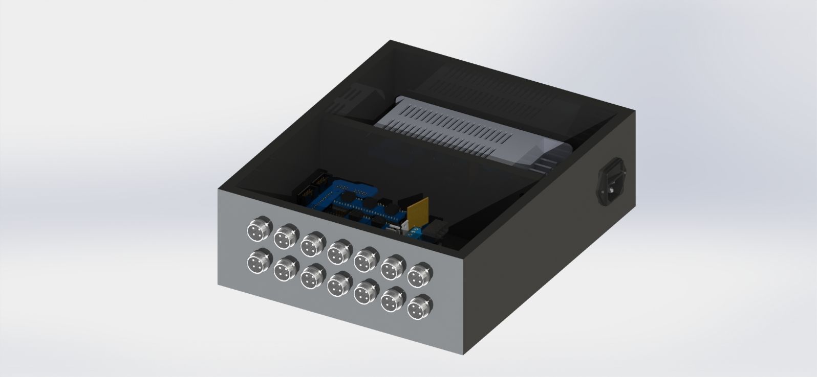

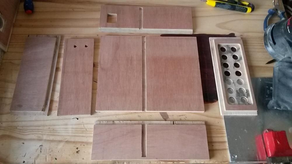

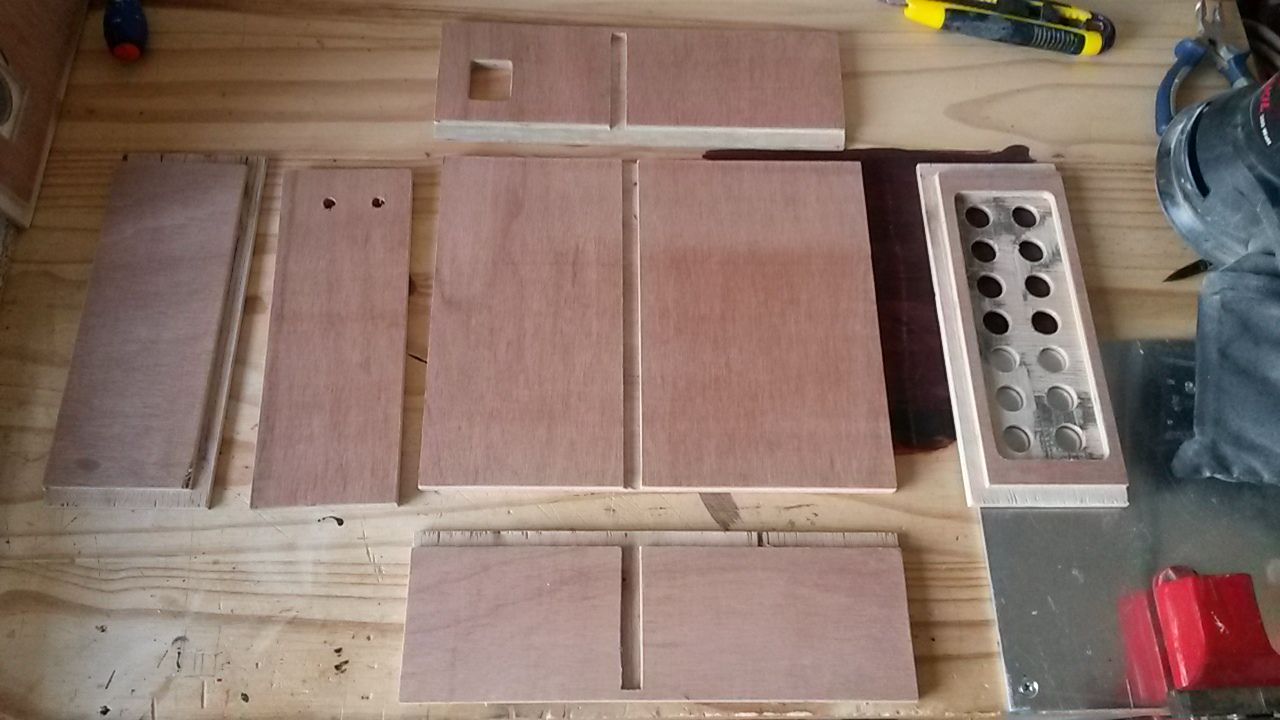

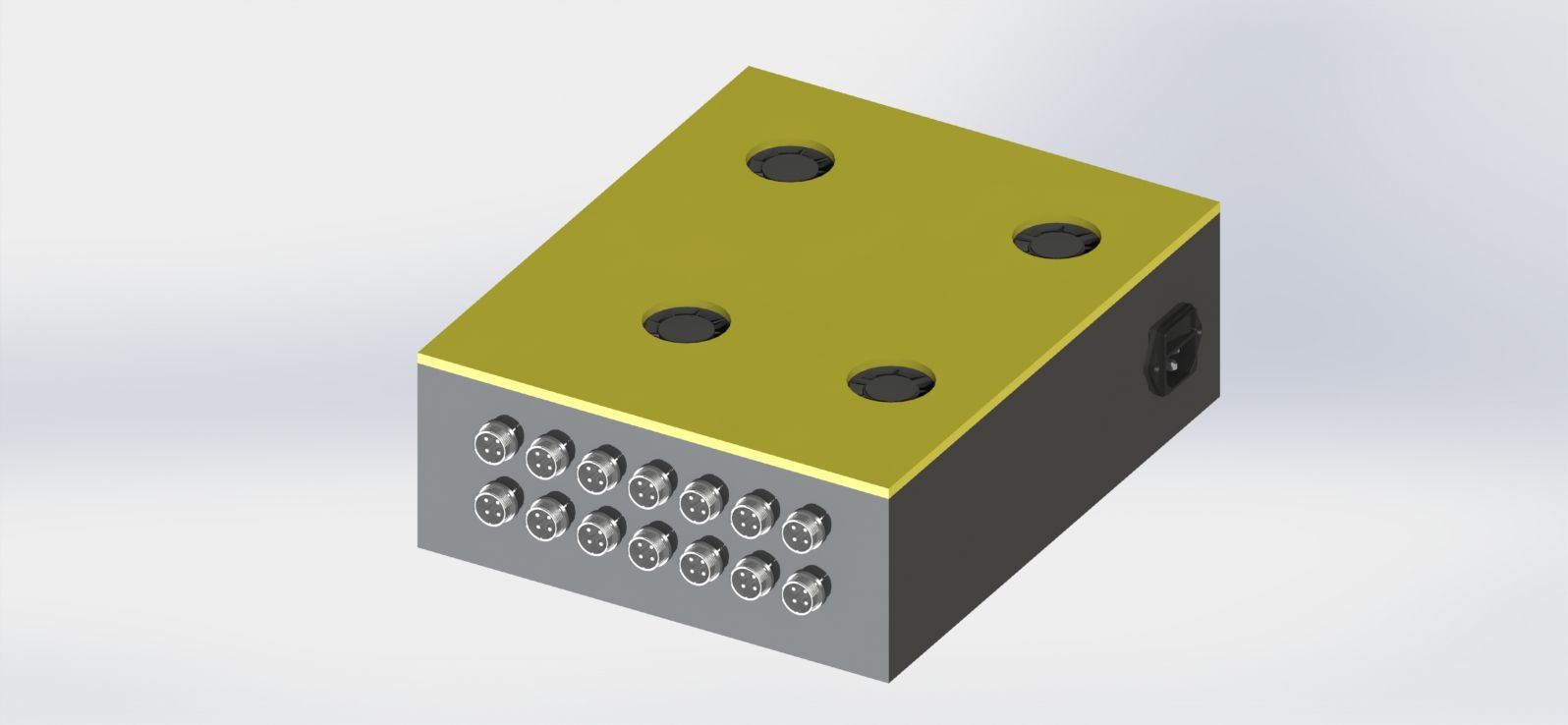

Vincy76 Posté(e) Janvier 24, 2016 Auteur Partager Posté(e) Janvier 24, 2016 nouvelle avancé pour ma itopie une armoire de commande donc il y aura une partie alimentation et une partie cartes. tout serra sur connecteur GX-16 voici les 3d. le debut de la réalisation de l'armoire. Lien vers le commentaire Partager sur d’autres sites More sharing options...

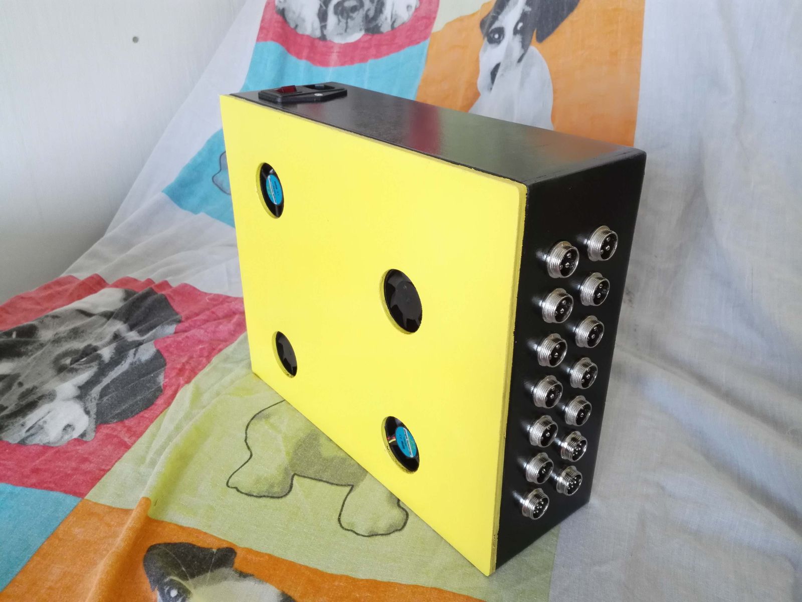

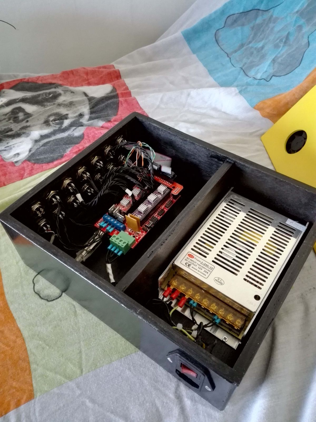

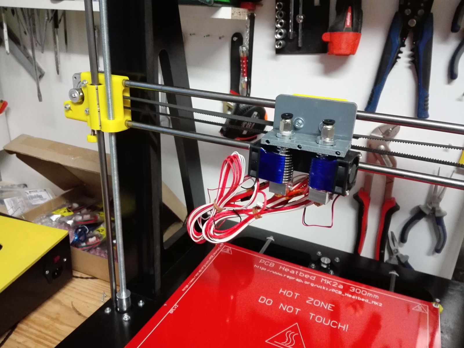

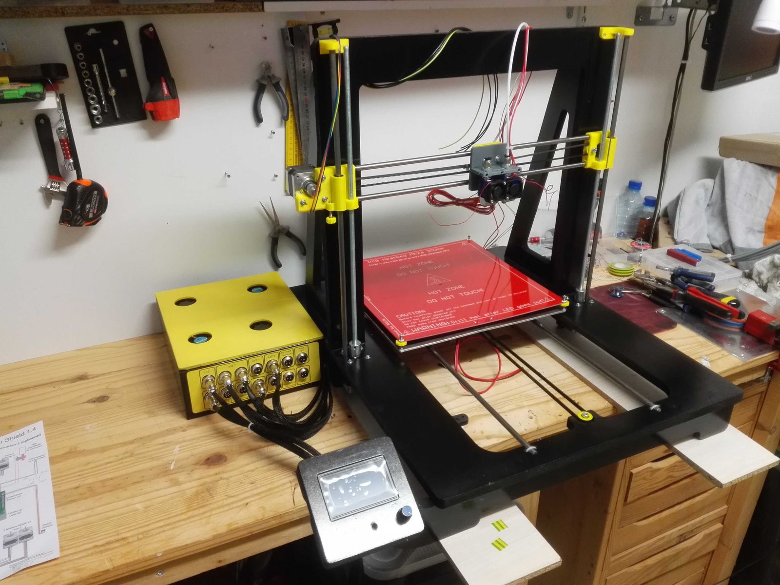

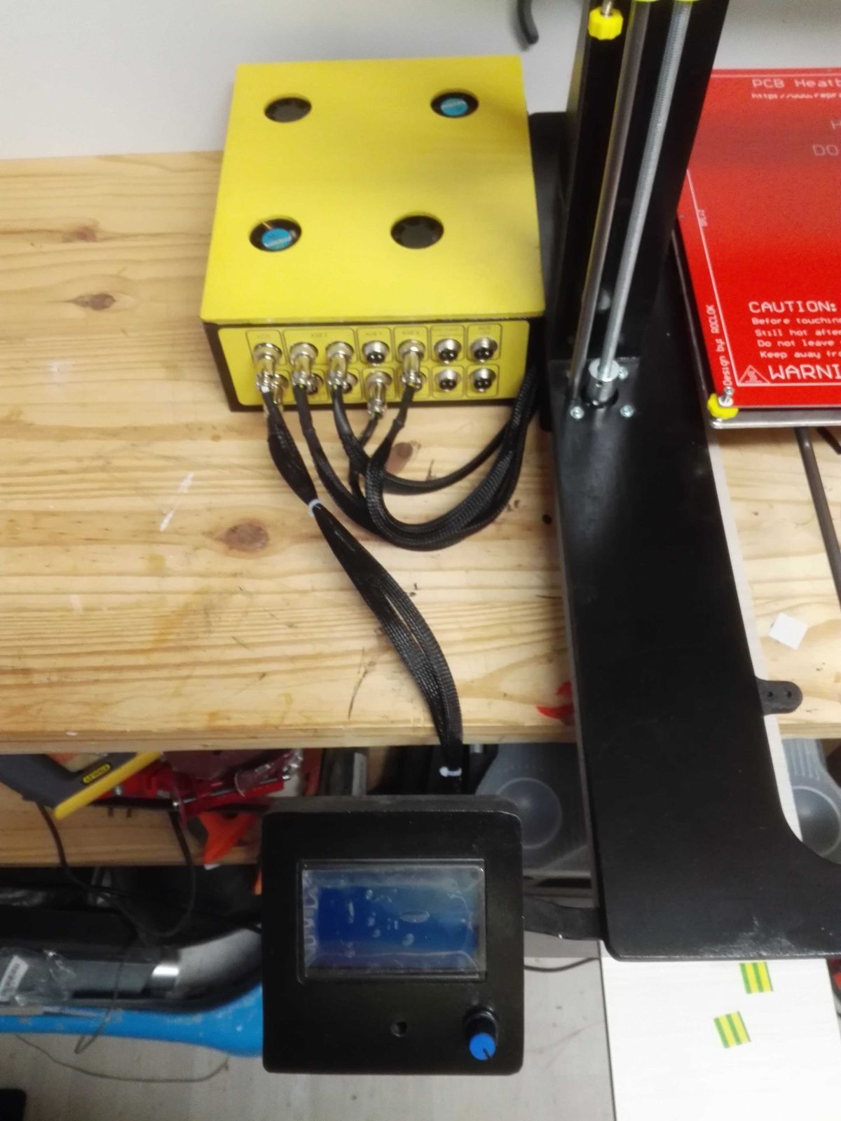

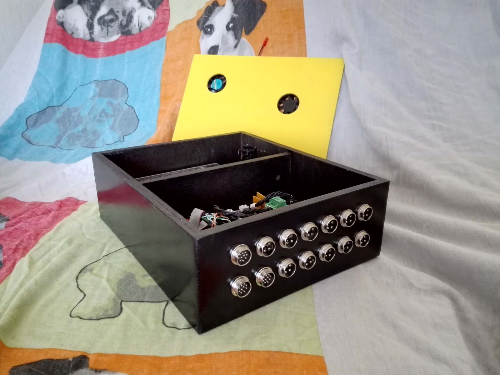

Vincy76 Posté(e) Mars 26, 2016 Auteur Partager Posté(e) Mars 26, 2016 bonjour a tous, cela fait un moment que je n'ai rien poster sur mon sujet, je vais y remédier en postant l'avancement. donc premièrement j'ai fini le câblage interne de mon "armoire de commande. ensuite je me suis penché sur le support des têtes d'impressions, découpé a la CNC dans du PVC. et en ce moment je suis sur le câblage externe, c'est a dire la liaison de l'imprimante a l'armoire de commande. voila l'avancement de mon ITOPIE. encore pas mal de travail dessue mais j'avance tranquillement. 2 Lien vers le commentaire Partager sur d’autres sites More sharing options...

Vincy76 Posté(e) Mars 26, 2016 Auteur Partager Posté(e) Mars 26, 2016 il y a 46 minutes, damdam2959 a dit : Bonjour génial ton boitier de commande ca me donne envie d'en faire un ou as tu acheter les connecteur din? cdlt merci. les connecteurs sont des GX16-10 et GX16-4, je l'ai achete sur aliexpress http://fr.aliexpress.com/item/High-quantity-and-Free-Shipping1Pcs-Connecting-Plug-Socket-GX16-10-Silver-Tone-Aviation-Connector-10P/32262263690.html?spm=2114.06010108.3.19.UY1pSc&ws_ab_test=searchweb201556_9,searchweb201602_1_10036_10035_301_10034_507_10032_10020_10001_10002_10017_10010_10005_10006_10011_10003_10021_10004_10022_10009_401_10008_10018_10019,searchweb201603_6&btsid=c16b51fd-b62d-413c-b66a-38db1e6de4c5 http://fr.aliexpress.com/item/10PCS-Aviation-Plug-GX16-4-Male-Female-and-Panel-Metal-Connector-16mm-4-pin/2035705144.html?spm=2114.06010108.3.11.xy1gf2&ws_ab_test=searchweb201556_9,searchweb201602_1_10036_10035_301_10034_507_10032_10020_10001_10002_10017_10010_10005_10006_10011_10003_10021_10004_10022_10009_401_10008_10018_10019,searchweb201603_6&btsid=cd087f00-2250-4ca9-a29c-1355765d280a en cherchant un peux on peut trouver un peux moins chère. Lien vers le commentaire Partager sur d’autres sites More sharing options...

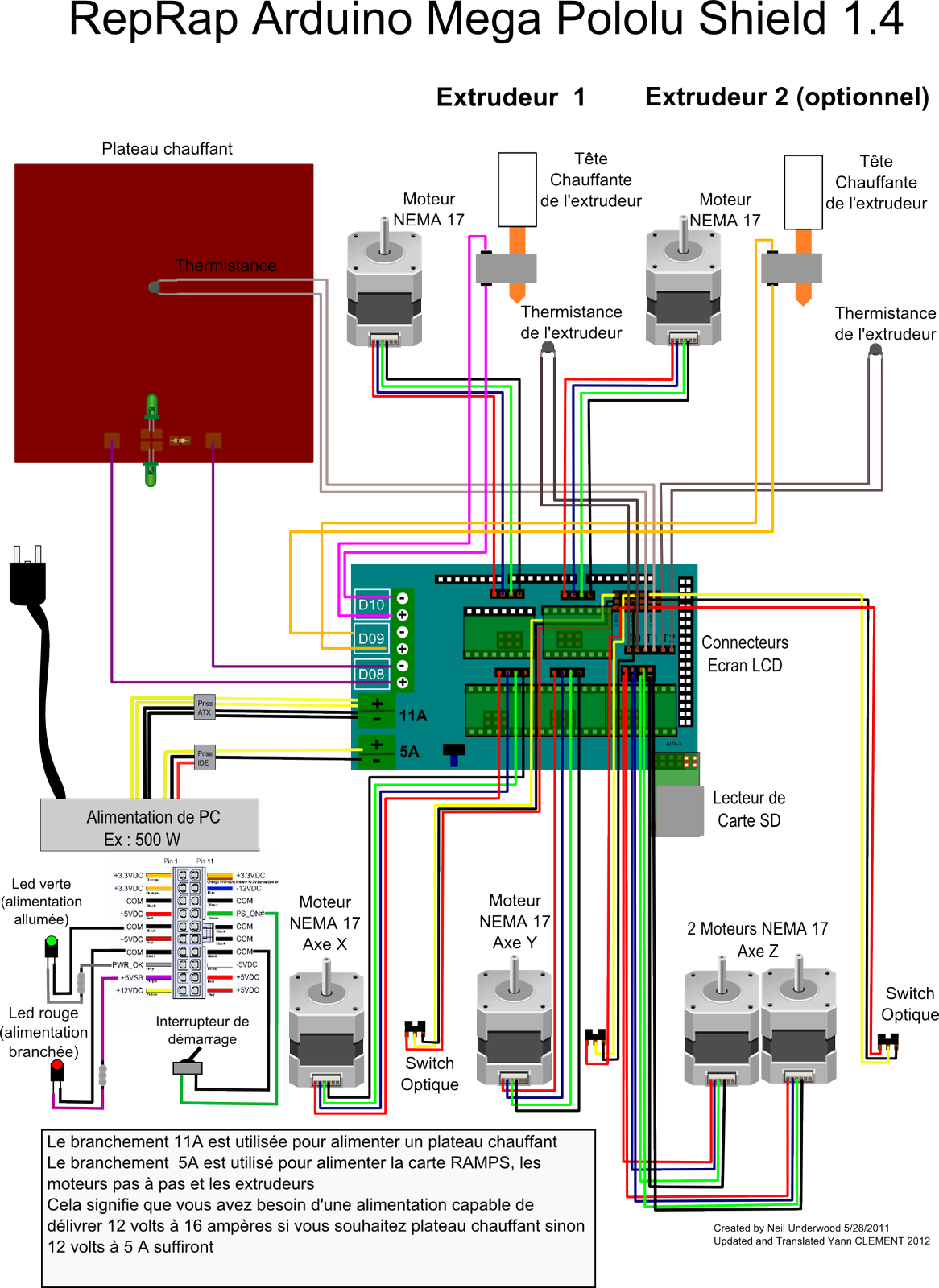

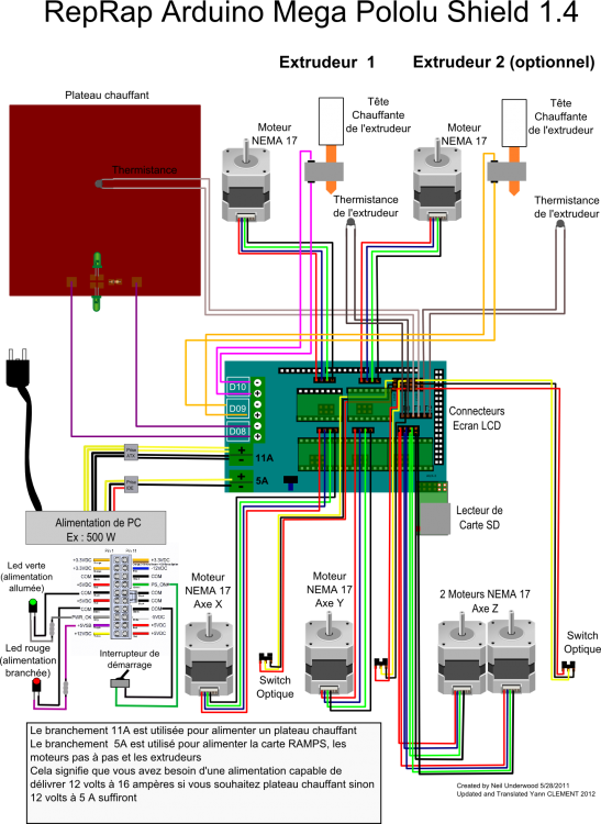

Vincy76 Posté(e) Mars 27, 2016 Auteur Partager Posté(e) Mars 27, 2016 Bonjour a tous petite question. j'ai un petit problème, les couleurs de fils de mes moteurs ne sont pas les mêmes que sur le schéma (rouge, vert, bleu, rouge) alors que sur le shema les couleurs son (noir, vert, bleu, rouge) donc je me suis dit que j'allai remplacer le noir par le jaune mais je suis tombé sur un document sur internet disais dans le cas ou le moteur avait les fils (rouge, vert, bleu, rouge) l'ordre serait (rouge, vert, jaune, bleu). avez-vous eux le meme code couleurs que moi? Lien vers le commentaire Partager sur d’autres sites More sharing options...
Sudji85 Posté(e) Mars 27, 2016 Partager Posté(e) Mars 27, 2016 (modifié) Les couleurs sont pas importantes. Connecte 2 fils ensemble si le moteur freine alors les 2 fils vont ensemble. Tu les branches ensemble sur 2A et 2B ou 1A et 1B. Pour moi c'est rouge, vert, jaune bleu. Modifié (le) Mars 27, 2016 par Sudji85 2 Lien vers le commentaire Partager sur d’autres sites More sharing options...
Vincy76 Posté(e) Mars 27, 2016 Auteur Partager Posté(e) Mars 27, 2016 il y a 4 minutes, Sudji85 a dit : Les couleurs sont pas importantes. Connecte 2 fils ensemble si le moteur freine alors les 2 fils vont ensemble. Tu les branches ensemble sur 2A et 2B ou 1A et 2B. Pour moi c'est rouge, vert, jaune bleu. merci beaucoup pour ta réponse rapide. Lien vers le commentaire Partager sur d’autres sites More sharing options...
Sudji85 Posté(e) Mars 27, 2016 Partager Posté(e) Mars 27, 2016 De rien . J'ai fait une boulet en écrivant que j'ai corrigé. C'est soit 2A et 2B ou 1A et 1B. Voilà voilà 1 Lien vers le commentaire Partager sur d’autres sites More sharing options...

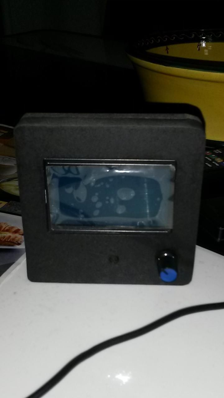

Vincy76 Posté(e) Mars 28, 2016 Auteur Partager Posté(e) Mars 28, 2016 autre question, j'ai essayer de voir ce que donner mon écran et je n'ai que le rétroéclairage qui fonctionne pas de texte, avez vous une solution? Lien vers le commentaire Partager sur d’autres sites More sharing options...
damdam2959 Posté(e) Mars 28, 2016 Partager Posté(e) Mars 28, 2016 il y a une heure, Vincy76 a dit : autre question, j'ai essayer de voir ce que donner mon écran et je n'ai que le rétroéclairage qui fonctionne pas de texte, avez vous une solution? Bonjour regarde sir tes connexion au niveau de ton écran ne sont pas inverser si tel est pas le cas c'est qu'il n'est pas bien renseigner dans le firmwaire cdlt Lien vers le commentaire Partager sur d’autres sites More sharing options...
Vincy76 Posté(e) Mars 29, 2016 Auteur Partager Posté(e) Mars 29, 2016 Il y a 23 heures, damdam2959 a dit : Bonjour regarde sir tes connexion au niveau de ton écran ne sont pas inverser si tel est pas le cas c'est qu'il n'est pas bien renseigner dans le firmwaire cdlt Je l ai verifier une par une et tout et ok. Comment fait on pour le renseigner dans le firmware? Lien vers le commentaire Partager sur d’autres sites More sharing options...
damdam2959 Posté(e) Mars 29, 2016 Partager Posté(e) Mars 29, 2016 Bonjour via IDE arduino->fichier configuration.h cdlt Lien vers le commentaire Partager sur d’autres sites More sharing options...
Vincy76 Posté(e) Mars 29, 2016 Auteur Partager Posté(e) Mars 29, 2016 Je doit verifier que j ai bien le fichier «configuration.h ? Lien vers le commentaire Partager sur d’autres sites More sharing options...
