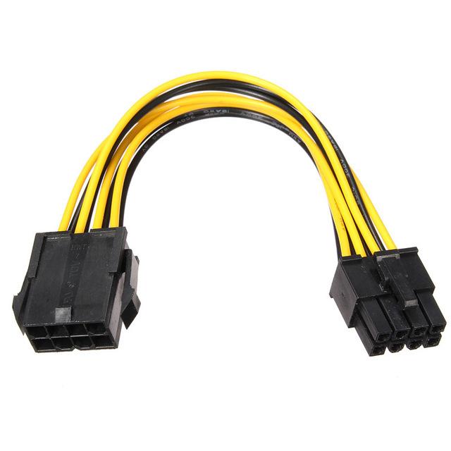

basooom Posté(e) Juillet 2, 2018 Partager Posté(e) Juillet 2, 2018 Bonjour/Bonsoir, Je vous expose mon (énième) problèmes avec ma Dagoma Neva, qui est tout simple : elle ne s'allume plus. Plus précisément, elle ne fait rien, pas de calibration ni la Led indiquant une activité. Elle s'allumait et entamait une impression, maintenant plus rien. Je précise que je l'ai acheté sur un site de vente entre particuliers, sans la facture, ce qui me ferme le portes du SAV, raison pour laquelle je fais appel à vous ( dommage car le produit n'est clairement pas abouti). - Buse Ok - Feeder changer il y a 1 mois - Alimentation changer dans le doute - j'ai soulever légèrement le plateau et inspecté l'intérieur à l'aide d'une torche voir si quelque chose avait brûler, mais rien... Cette panne me fait penser à un mauvais contact, quelqu'un aurait t'il déjà rencontrer le problème, ou démonter l'imprimante, chose que je n'ai pas réussi (je ne veux pas forcer, j'ai déjà enlevé le vis du dessous mais rien ne bouge) Bonne soirée Lien vers le commentaire Partager sur d’autres sites More sharing options...
Fifi01 Posté(e) Juillet 2, 2018 Partager Posté(e) Juillet 2, 2018 est-ce que par hasard le connecteur d'alim (sur le côté de la Neva) ne se serait pas enfoncé, et du coup il n'y a plus d'alim ? c'est une panne que j'ai eu au tout début, le SAV me l'avait réparé, puisque on ne peut pas ouvrir facilement l'imprimante. le seul moyen de l'ouvrir doit se faire par en dessous, surtout pas par le plateau car il y a les palpeurs. si c'est bien le connecteur qui s'est enfoncé, essaye avec une petite pince de le retirer, mais pas facile (je n'y étais pas arrivé) bon courage Lien vers le commentaire Partager sur d’autres sites More sharing options...

basooom Posté(e) Juillet 2, 2018 Auteur Partager Posté(e) Juillet 2, 2018 (modifié) Ce n'est pas la connectique qui est enfoncée, car j'ai découpé le surplus de gaine de l'alimentation pour que cela rentre à fond ! Je viens de lui mettre un coup de moyenne intensité (sur le côté de l'alimentation), sans haine ni violence, et elle est repartie, il y a donc un mauvais contact quelque part ou autre , des suggestions (avant que ça ne se reproduise) ? Bon elle est retombée en rade Modifié (le) Juillet 2, 2018 par basooom Lien vers le commentaire Partager sur d’autres sites More sharing options...
cmatec Posté(e) Juillet 2, 2018 Partager Posté(e) Juillet 2, 2018 @basooom : vérifie le connecteur molex sur la base : il est possible qu'un pin soit "rentré". Pour ouvrir la neva ... ben ça se fait par le plateau et nulle part ailleurs. Attention aux capteurs ! Lien vers le commentaire Partager sur d’autres sites More sharing options...

cmatec Posté(e) Juillet 3, 2018 Partager Posté(e) Juillet 3, 2018 @basooom : ils sont fixés par du double face. Je te déconseille d'ouvrir la neva car elle risque de devenir inutilisable si tu te rates. Si c'est un pin qui est rentré, le connecteur molex se sort assez facilement avec 2 petites cales fines (cf photo jointe, connecteur de gauche) Lien vers le commentaire Partager sur d’autres sites More sharing options...
