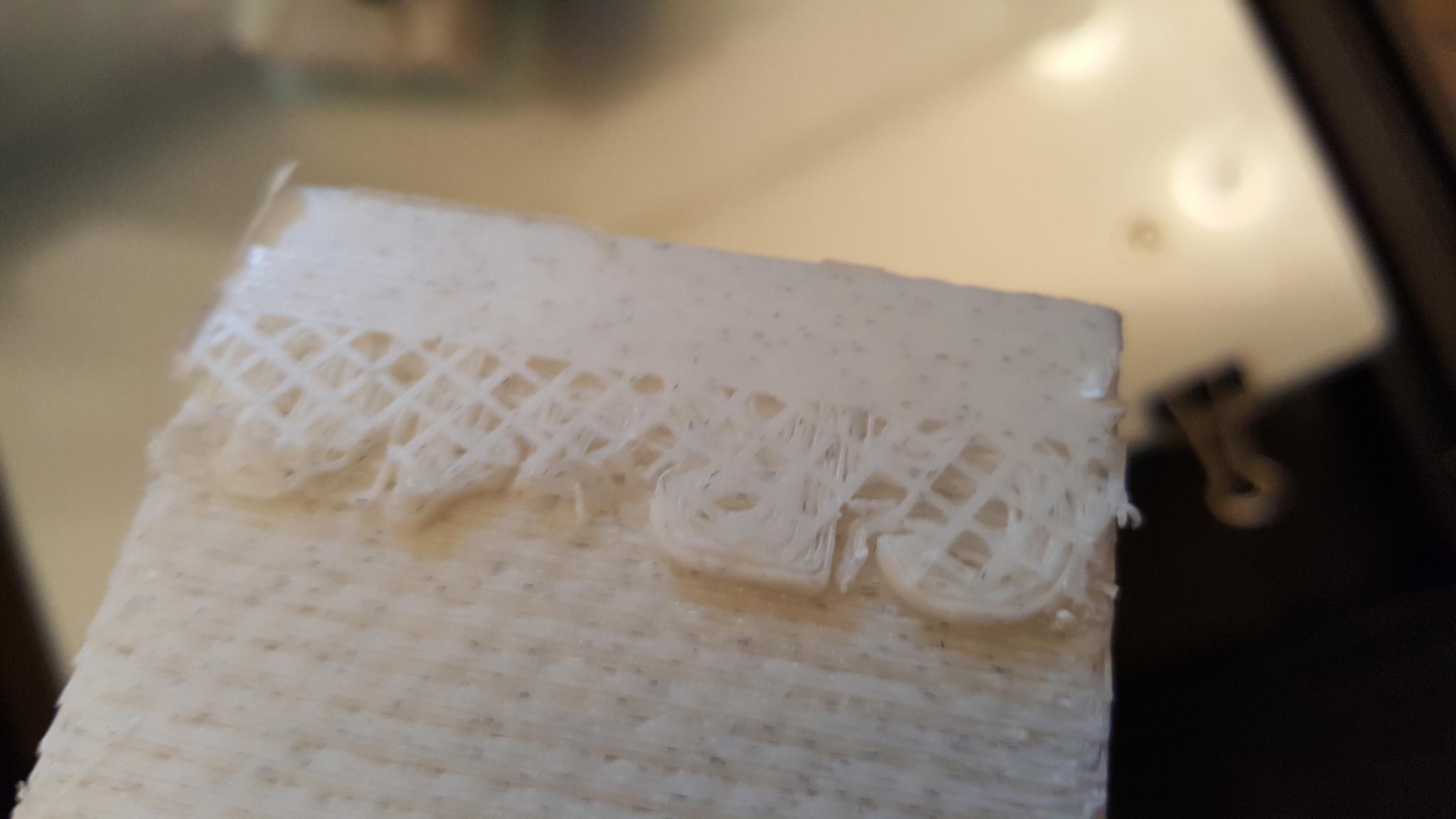

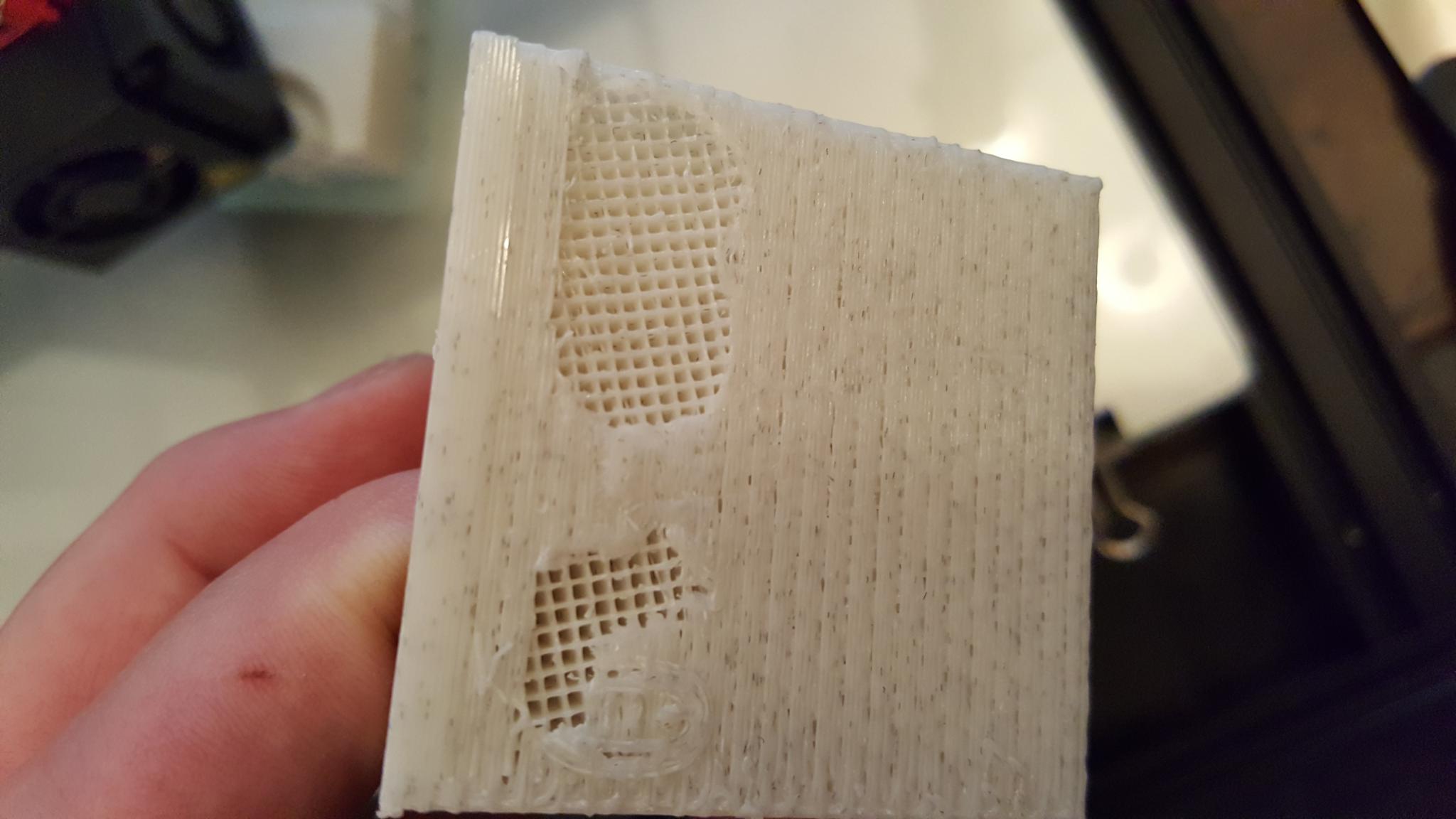

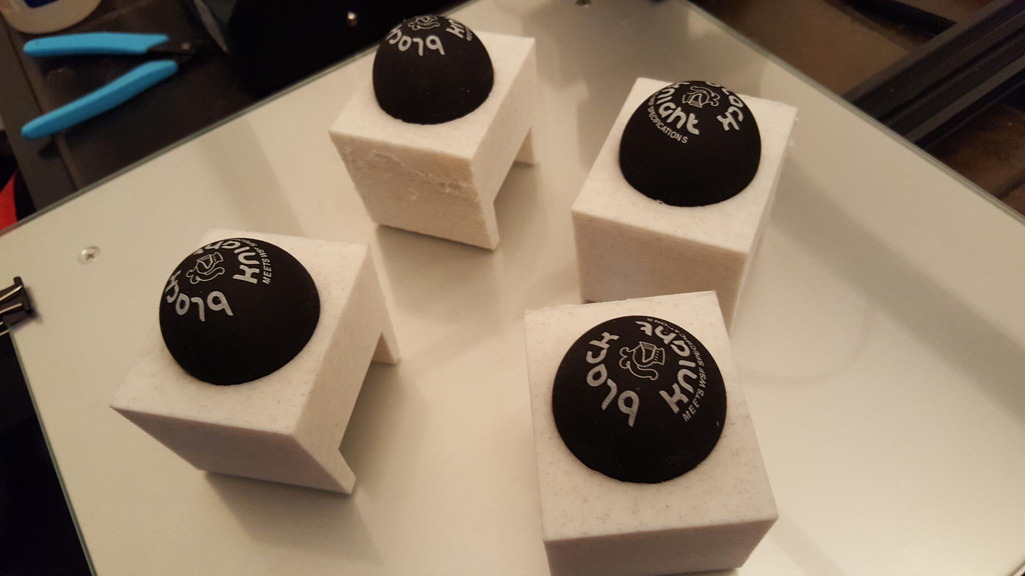

Valtrashcheckisporé Posté(e) Juillet 22, 2018 Auteur Partager Posté(e) Juillet 22, 2018 HELP!!! J'imprime en ce moment des supports anti vibration avec balle de squash. Je suis au 3 ièmes morceaux qui imprime, mais les 2 premiers ont des défauts de print : / Qui a asser d'expérience pour me dire comment redresser la barre ??? Lien vers le commentaire Partager sur d’autres sites More sharing options...
Valtrashcheckisporé Posté(e) Juillet 22, 2018 Auteur Partager Posté(e) Juillet 22, 2018 Je crois que le fais de mettre une jupe de départ n'est pas une bonne idée car les bords du support sont en angle de 0 degré a X La ou c'est épais y a pas de souci, mais à l'autre bout ca fait comme une fusion entre la pièce et la jupe ? Y a un conflit même avec les supports pris en charge avec Cura ! Lien vers le commentaire Partager sur d’autres sites More sharing options...
fran6p Posté(e) Juillet 23, 2018 Partager Posté(e) Juillet 23, 2018 Bonjour, Tu es certain que c'est une jupe (skirt) que tu as demandé et pas plutôt un radeau (raft) pour ta pièce? Le radeau (raft) imprime un "support / grille avec un toit" sous la pièce à imprimer. La bordure (brim) imprime une bande plus ou moins grande d'une seule épaisseur autour de la pièce et attachée à celle-ci (permet une meilleure adhésion pour des pièces qui risquent le gauchissage (warping). La jupe (skirt) imprime plusieurs lignes de filaments autour de la pièce sans y être reliée (permet de bien approvisionner la buse en filament). Lien vers le commentaire Partager sur d’autres sites More sharing options...

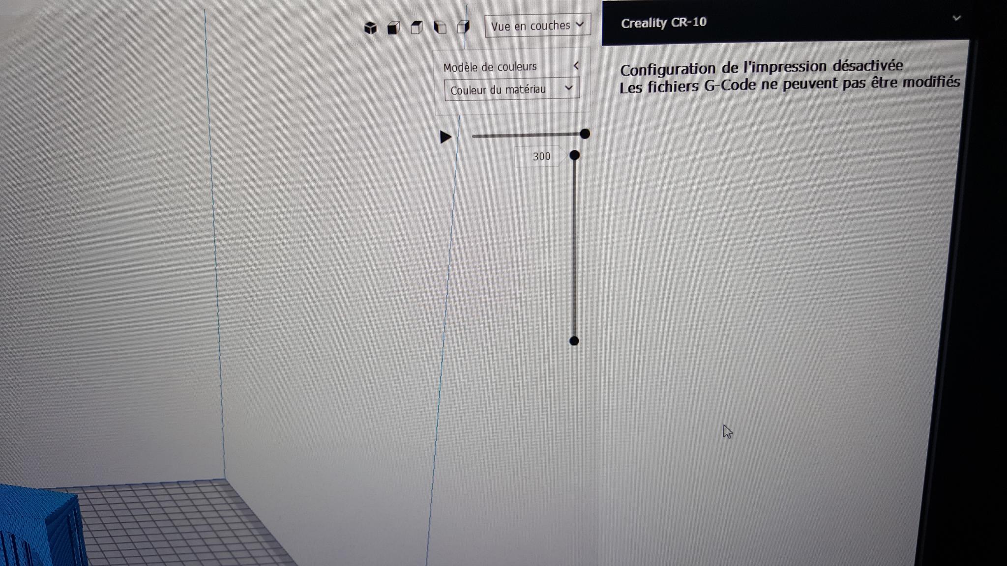

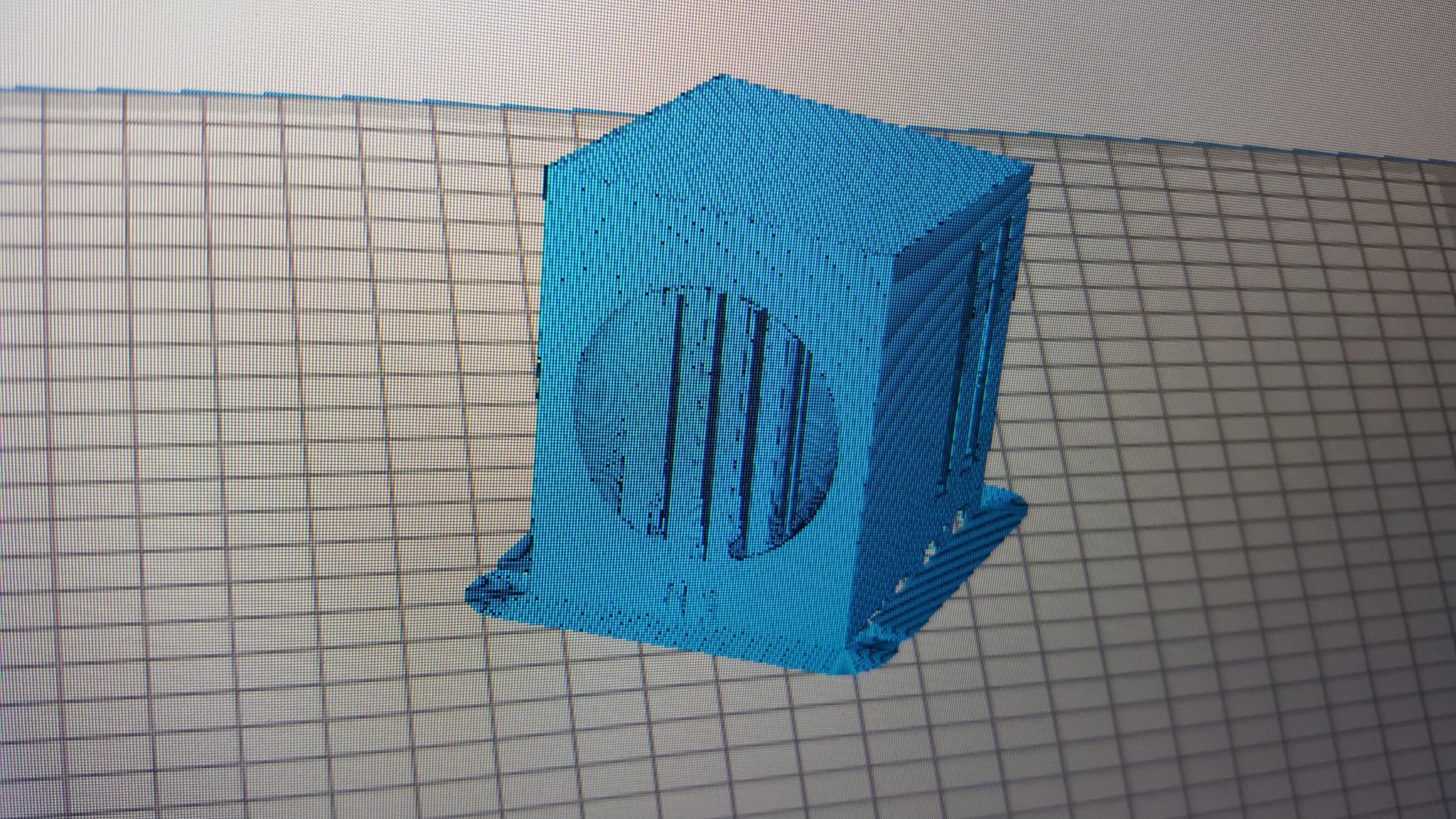

Valtrashcheckisporé Posté(e) Juillet 23, 2018 Auteur Partager Posté(e) Juillet 23, 2018 @fran6p Je ne peux dire en soi car les settings sont pas visibles : ) Voir la photo de Cura La configuration de ce projet son désactivée ??? Lien vers le commentaire Partager sur d’autres sites More sharing options...
fran6p Posté(e) Juillet 23, 2018 Partager Posté(e) Juillet 23, 2018 L'écran de Cura que tu montres est celui que l'on obtient quand on injecte un fichier gcode, autrement dit un fichier prêt à être utilisé par l'imprimante. On ne peut plus le modifier mais Cura sait quand même afficher la pièce... Pour pouvoir avoir accès à tous les paramètres, il faut injecter un fichier .stl ou .obj et alors dans ce cas, on peut jouer avec tous les paramètres. Lien vers le commentaire Partager sur d’autres sites More sharing options...
Valtrashcheckisporé Posté(e) Juillet 23, 2018 Auteur Partager Posté(e) Juillet 23, 2018 @fran6t Ceci est un fichier téléchargé sur le site Thingiverse.com et je dois avouer que plus jamais de downlaod avec des projets fermées Autrement, j'aurais pu faire des modifications entre les prints! Lien vers le commentaire Partager sur d’autres sites More sharing options...
