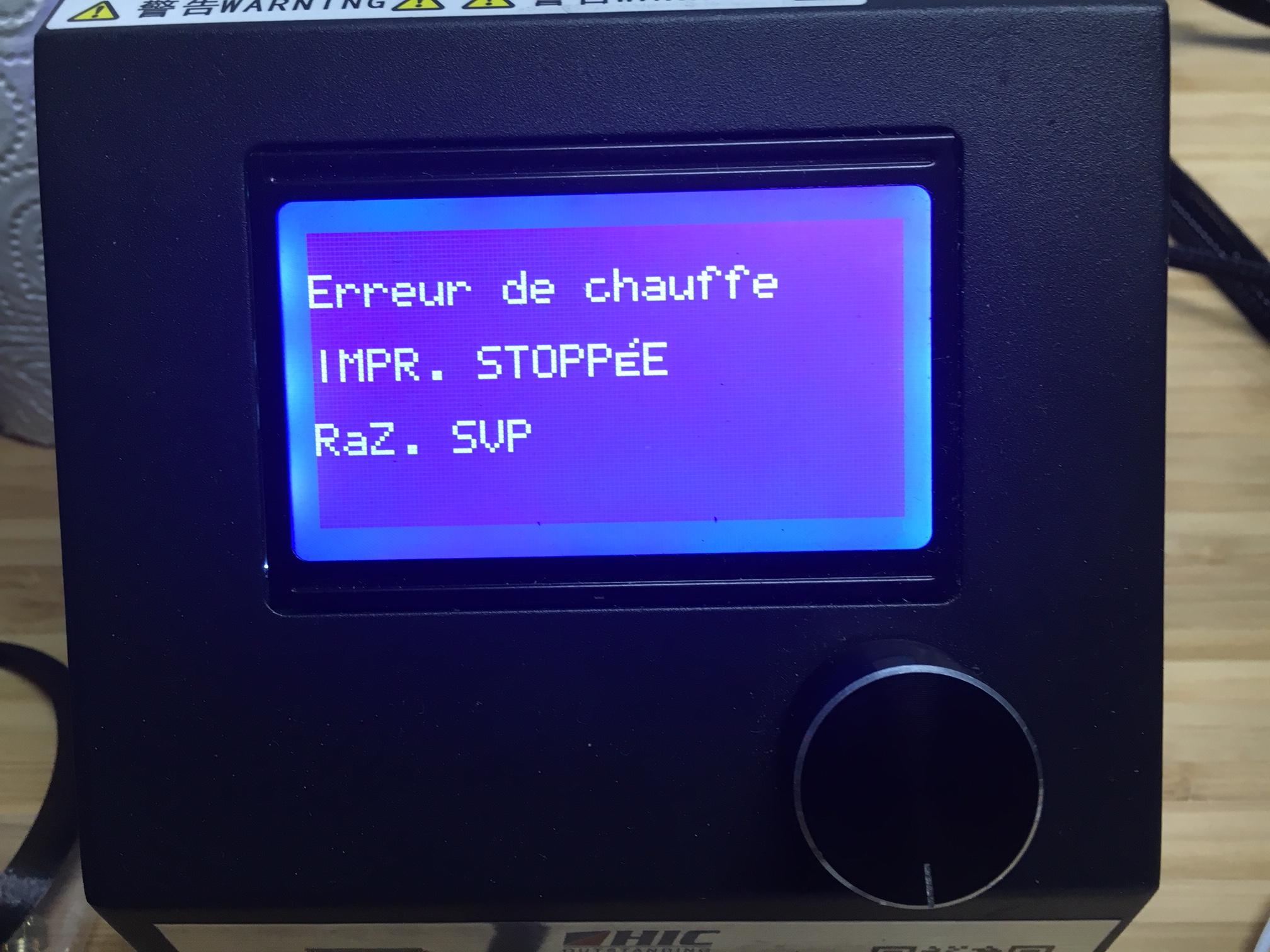

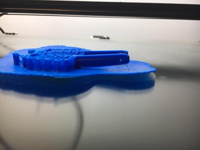

David590 Posté(e) Juillet 2, 2018 Partager Posté(e) Juillet 2, 2018 Bonjour à tous, Maintenant que tous commence à aller bien avec le PLA, il est donc temps pour moi de passer à l'ABS Je viens de recevoir des nouveaux ventilateurs avec une bobine d'ABS pour imprimer un fang pour pouvoir virer ces satané ventilo d'origine Je n'ai pas été bien loin, dès que j'essai de monter le bed, au environ de 65° j'ai systématiquement "erreur de chauffe, impr stoppée, RaZ svp" D’ou peut venir ce problème? Lien vers le commentaire Partager sur d’autres sites More sharing options...
Bosco2509 Posté(e) Juillet 3, 2018 Partager Posté(e) Juillet 3, 2018 Il y a 7 heures, David590 a dit : Bonjour à tous, Maintenant que tous commence à aller bien avec le PLA, il est donc temps pour moi de passer à l'ABS Je viens de recevoir des nouveaux ventilateurs avec une bobine d'ABS pour imprimer un fang pour pouvoir virer ces satané ventilo d'origine Je n'ai pas été bien loin, dès que j'essai de monter le bed, au environ de 65° j'ai systématiquement "erreur de chauffe, impr stoppée, RaZ svp" D’ou peut venir ce problème? Le soucis viens peut être simplement que ton... Bed n'arrive pas à chauffer à 65°C.Tu as essayé a simplement 60°C ? Lien vers le commentaire Partager sur d’autres sites More sharing options...

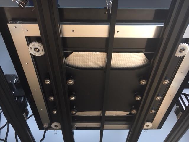

fran6p Posté(e) Juillet 3, 2018 Partager Posté(e) Juillet 3, 2018 Bonjour, Avant de changer le plateau chauffant (ce qui sera tout de même une bonne chose car Bosco l'a fait et tu gagneras en puissance de chauffe et en temps de chauffe), tu pourrais si tu ne l'as pas fait isoler le dessous de ton plateau avec soit des feuilles de coton (adaptées aux températures évidemment) et/ou des feuilles de liège: ton investissement sera moindre. C'est ce que j'ai sous ma machine (deux feuilles de 3mm chacune de coton en 300x300mm): ça me permet d'une part de réduire le temps de chauffe et d'atteindre plus de 85° (par contre en pratiquement 30 minutes). Les 65° en six-sept minutes pour ma première couche en PLA, puis réduction à 60 pour le restant des couches. Pour l'ABS, en plus des conseils judicieux précédemment donnés (caisson, jus d'ABS...) évite de refroidir le filament (pas de ventilation SAUF évidemment pour le radiateur de la tête). Lien vers le commentaire Partager sur d’autres sites More sharing options...

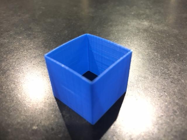

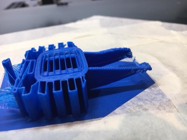

David590 Posté(e) Juillet 3, 2018 Auteur Partager Posté(e) Juillet 3, 2018 (modifié) Merci pour votre aide Je viens de tenter un cube test de 20x20x20mm 1 couche de large sans haut et bas, à 250° pour la buse et 60° pour le bed, avec une bordure tout le tour Je n'ai pas vraiment eu de soucis (en même temps, ça n'a pris que 6mn ) Je viens de lancer le fang avec même réglage juste un radeau en plus La pièce n'est pas très grande, porte et fenêtre fermé, il n'y a pas du tout de courant d'air mais pas de caisson et plateau seulement à 60°... je suis septique on verra Si je veux mettre un bed 220v, existe-t-il en 510x510mm pour une s5 ? Modifié (le) Juillet 3, 2018 par David590 Lien vers le commentaire Partager sur d’autres sites More sharing options...
Bosco2509 Posté(e) Juillet 4, 2018 Partager Posté(e) Juillet 4, 2018 (modifié) Il y a 8 heures, David590 a dit : Merci pour votre aide Je viens de tenter un cube test de 20x20x20mm 1 couche de large sans haut et bas, à 250° pour la buse et 60° pour le bed, avec une bordure tout le tour Je n'ai pas vraiment eu de soucis (en même temps, ça n'a pris que 6mn ) Je viens de lancer le fang avec même réglage juste un radeau en plus La pièce n'est pas très grande, porte et fenêtre fermé, il n'y a pas du tout de courant d'air mais pas de caisson et plateau seulement à 60°... je suis septique on verra Si je veux mettre un bed 220v, existe-t-il en 510x510mm pour une s5 ? C'est pas mal tout cela ! Je trouve cela même très bien réussi. Citation existe-t-il en 510x510mm pour une s5 ? Oh que oui... j'ai l'habitude de dire : Tout existe ! C'est juste une question de prix ! Les voitures volantes... existent... si tu as 1 million d'euros... Etc... bref revenons au sujet. Oui... les plateaux 220V pour S5 existent... mais ils font mal aux couilles (ou plus exactement à ton porte monnaie). C'est pour cela quand tu avait annoncé que tu avait reçu une S5 au lieu d'une S3, que finalement je ne voulais pas l'échanger... au vue des prix des upgrades. Voici 2 exemples des prix d'un "Silicone Heat Bed pour S5" : https://www.ebay.fr/itm/Keenovo-Silicone-Heater-CR-10-S5-3D-Printer-Heatbed-Build-Plate-Heating-Pad-20-/272772460124 https://fr.aliexpress.com/item/Keenovo-Silicone-Heater-CR10-S5-3D-Printer-Heatbed-Build-Plate-Heating-Pad-20-Dual-Heating-Zones/32824221788.html Après... il doit y avoir des astuces pour contourner ce petit détai, comme : mettre un Heat Bed plus petit ; mettre 2 Heat Bed plus petit au lieu d'un ; etc... Il nous faudrait quelqu'un qui a déjà fait la tentative pour te le confirmer... En attendant... comme te l'a conseillé @fran6p, c'est d'isoler ton plateau... rien qu'un panneau en liège, fera son petit effet à moindre coût. Tu vas dans n'importe quel magasin de bricolage, et tu prend un panneau de liège. Cela doit se commercialiser en 50x50cm. Et ensuite... restera plus qu'à le coller dessous. Modifié (le) Juillet 4, 2018 par Bosco2509 Lien vers le commentaire Partager sur d’autres sites More sharing options...
David590 Posté(e) Juillet 4, 2018 Auteur Partager Posté(e) Juillet 4, 2018 Oui c’était plutôt bien réussi, en fait depuis que j'ai calibrer mon extrudeur il y a exactement la bonne quantité de matière et je pense que c'est un paramètre ultra important, ça n’évite pas tout les problèmes mais c'est déjà un très bon point que ce soit du PLA ou de l'ABS, maintenant imprimer du PLA c'est super simple et c'est un vrai plaisir Pour l'ABS, j'ai donc lancer le fang hier , au début c’était propre mais peu après le radeau imprimé, warping violent du radeau J'ai recommencé en essayant de scotcher le radeau mais c'est la pièce elle même qui s'est déformé J'ai pas mal regarder pour l'isolation avec le liège et la plupart ne gagne que 10°, d'habitude je suis plutôt très persévérant, mais la je pense que c'est peine perdu et que je serai tout de même très loin d'une température acceptable avec l'isolation J'ai aussi remarquer que la plupart arrivent à monter quand même plus haut que 65° et puis j'ai regarder sous mon plateau... une plaque de chauffe 31x31 sur un plateau 51x51... la grosse arnaque lol, tu m’étonnes que ce soit encore plus difficile de monter Pour les bed 220v en 50x50 waouh ça pique lol, mais merci quand même pour les liens, c'est cher mais si j'en ai l'utilité par la suite pourquoi pas mais pour l'instant mes projets ne repose pas tant que ça sur l'ABS, j'aurai plus besoin par la suite d'imprimer avec du filament contact alimentaire, mais ce sera la question d'un autre sujet J'avais vu je ne sais plus où que si j'imprime mon fang en PLA il se déformerait à la longue, n'y aurait-il pas autre chose que l'ABS ou le PLA pour imprimer un fang sans contraintes majeurs? Lien vers le commentaire Partager sur d’autres sites More sharing options...

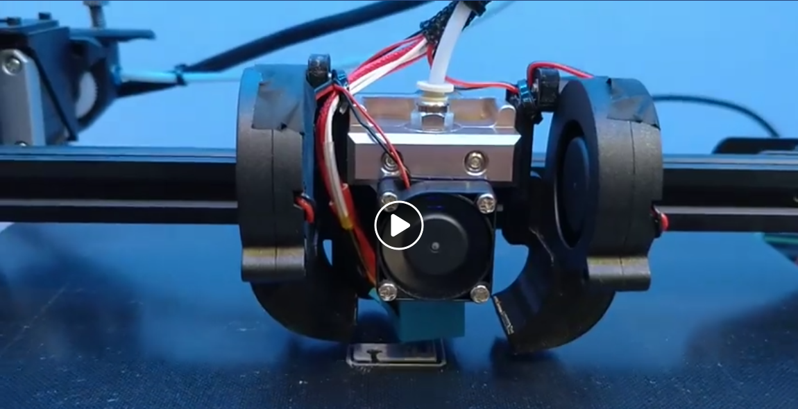

fran6p Posté(e) Juillet 5, 2018 Partager Posté(e) Juillet 5, 2018 Le "Petsfang" est un "fang": qu'est-ce qu'un fang me diras-tu? En gros, ce sont des systèmes de ventilation (refroidissement du filament) en forme de crochet, un peu comme les crochets d'une vipère, qui prennent en tenaille le filament pour qu'il refroidisse au mieux. Sur Thingiverse ou autres sites remplis de de fichiers STL, tu en trouveras des dizaines (que dis-je, des centaines voire des milliers tous plus mieux que les autres ). L'avantage du modèle Petsfang est qu'il a été réalisé non pas simplement par un "designer" mais conçu /étudié / pensé / réfléchi / testé pour être efficace au niveau du souffle qu'il produit. Par contre au niveau "design", ce n'est pas le plus élégant; la version 2 lui a apporté un effet moins massif (brut de coffrage) en ajoutant un peu de courbes. Une fois bien réglé à la bonne hauteur même si on a l'impression qu'il souffle sur la buse et bien en fait il souffle exactement sur le filament (c'est son but) (voir les vidéos de démonstration avec un verre d'eau pour se rendre compte de là où il souffle). Le site de 3DmodularSystem possède de nombreux "tutoriels" dont on peut s'inspirer. Leur kit plateau a le gros avantage de fournir tous les éléments (principe d'un kit comme ceux conçus pour l'électronique par @Janpolanton ) y compris la mise à la terre (sécurité) avec l'inconvénient que donne @Bosco2509 des câbles un poil courts. Lien vers le commentaire Partager sur d’autres sites More sharing options...
David590 Posté(e) Juillet 5, 2018 Auteur Partager Posté(e) Juillet 5, 2018 Merci pour tes explications Pour moi qui ne savait pas quel fang choisir, je comprend que le petsfang et LE fang par excellence alors? J'ai téléchargé le dossier du petsfang v2 mais il y en a plein, d'après ce que je vois il faut obligatoirement une tete e3dv6, non? Lien vers le commentaire Partager sur d’autres sites More sharing options...
fran6p Posté(e) Juillet 5, 2018 Partager Posté(e) Juillet 5, 2018 Non! Pour une CR10(S) avec son corps de chauffe originel (le rouge ou autre couleur si tu l'as déjà remplacé, fonctionne aussi pour les têtes MicroSwiss), il te faudra trois (fichiers): v2_CR10-Base5.8.stl => base qui entourera la tête v2_CR10-TevoWireStrain4.24rev2.stl => pièce qui se monte sur le "fang" qui permet de maintenir le faisceau de câbles v2_Stockfan_CR10_TevoEZPrintDuct4.24.;stl => le fang proprement dit (celui-ci c'est pour le radiateur d'origine) ou v2_5015_CR10_TevoEZPrintDuct4.24.stl => le fang pour un ventilateur radial 5015 J'en suis vraiment satisfait. Le seul point légèrement délicat est de le régler à la bonne hauteur (haut de la fente de souffle aligné sur le bas du corps de chauffe). Lien vers le commentaire Partager sur d’autres sites More sharing options...
Bosco2509 Posté(e) Juillet 5, 2018 Partager Posté(e) Juillet 5, 2018 Perso... si je dois changer de tête... je me laisserais bien tenter par celle-ci : https://www.facebook.com/hohyss.jidepe.9/videos/250468812205037/ Mais... dommage... elle n'est déjà plus disponible à la vente. Un problème de droits paraît-il... Espérons que ce problème soit résolu assez vite pour quelle soit de nouveau commercialisé. PS : oui... je connais l'alternative "volcano"... j'attend de voir... Lien vers le commentaire Partager sur d’autres sites More sharing options...
