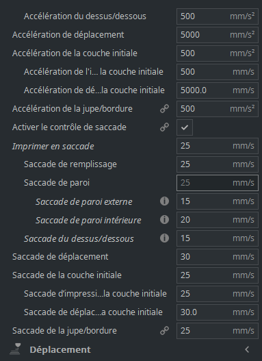

David590 Posté(e) Septembre 9, 2018 Auteur Partager Posté(e) Septembre 9, 2018 Salut fran6p, Les fils ça n'est pas ce qui me dérange le plus en fait, c'est surtout le bout des buses qui sont toutes déformées pendant qu'elle sont imprimées, on vois que les couches ne sèche pas, les couches en dessous de celle qui est imprimé bougent, ça fait un amas de plastique, le concepteur du petsfang recommandait 100% de ventilation et Arianeplast dit 75-100% Y a t'il une vitesse en dessous de laquelle il ne faut mieux pas aller en dessous? j'ai essayé à 20mm/s sur la fin pour laissé le temps aux couches de refroidir mais après je sais pas si je fais pas pire que mieux, j'ai pensé aussi à mettre un temps de couche minimum, mais je sais pas trop comment marche cette fonction et où sera ma buse pendant cette pause Les couches on l'air bien fusionnées, elle tiennent très bien entre elle, le tout est solide, c'est déjà ça C'est chaud quand même à 1mm du corps de chauffe! Peut être que quand je fais du PLA, toujours à 100% de ventilation ça aide à refroidir le petsfang en même temps mais s'il y a moins ou pas de ventilation ... ça craint à 1mm d'un bloc à 245°, en fait je me dis que c'est peine perdu à cette distance, même si ça fonctionne pour toi Quand je vois l’écartement du fang de @Bosco2509 je kiffe , ça me tente bien, je suppose que ça marche aussi bien qu'un petsfang niveau ventilation? Mais je me dis pendant que j'y suis pourquoi pas changer pourquoi pour un direct drive, j'ai vu qu'en plus d’éliminer les éventuelles problèmes du tube ptfe, ça améliorait la précision de l'impression, vrai ou pas vraiment ? Est il mieux de rester en bowden pour ne pas alourdir la tête? Je lis des tonnes de choses sur le sujet mais c'est pas simple de se faire un avis Lien vers le commentaire Partager sur d’autres sites More sharing options...

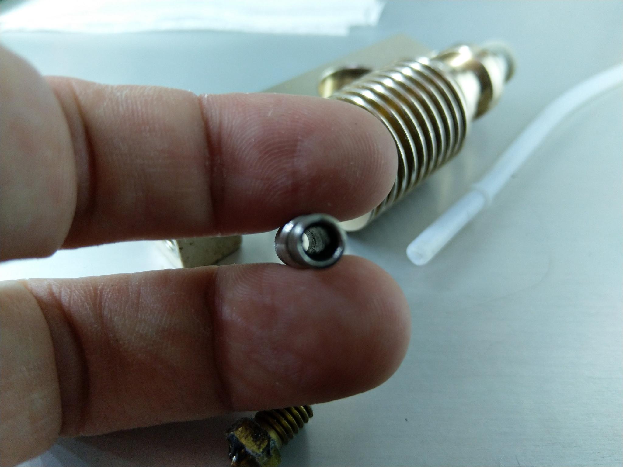

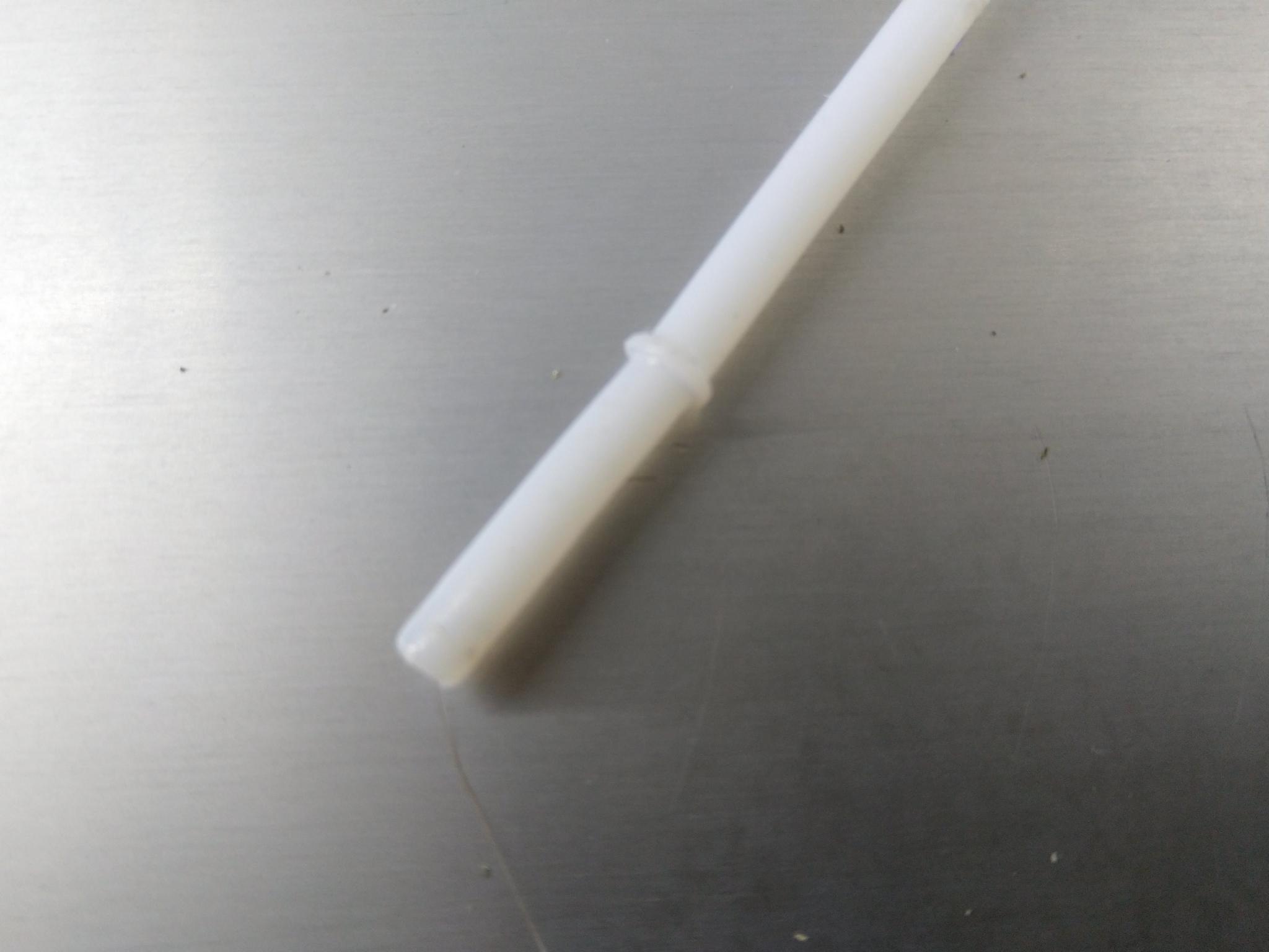

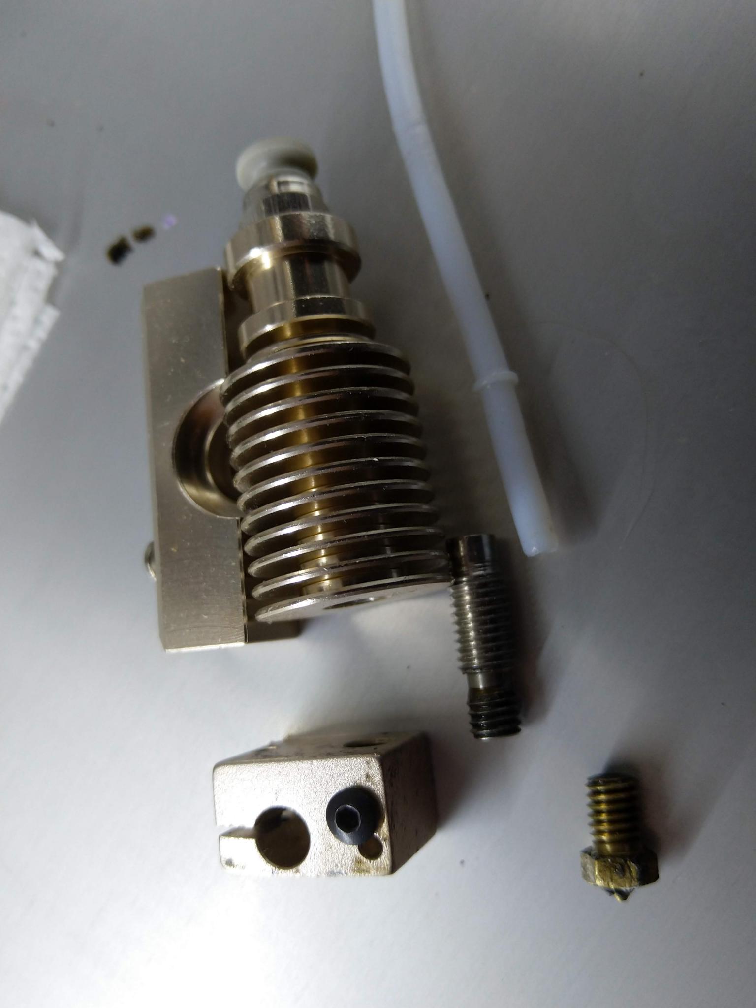

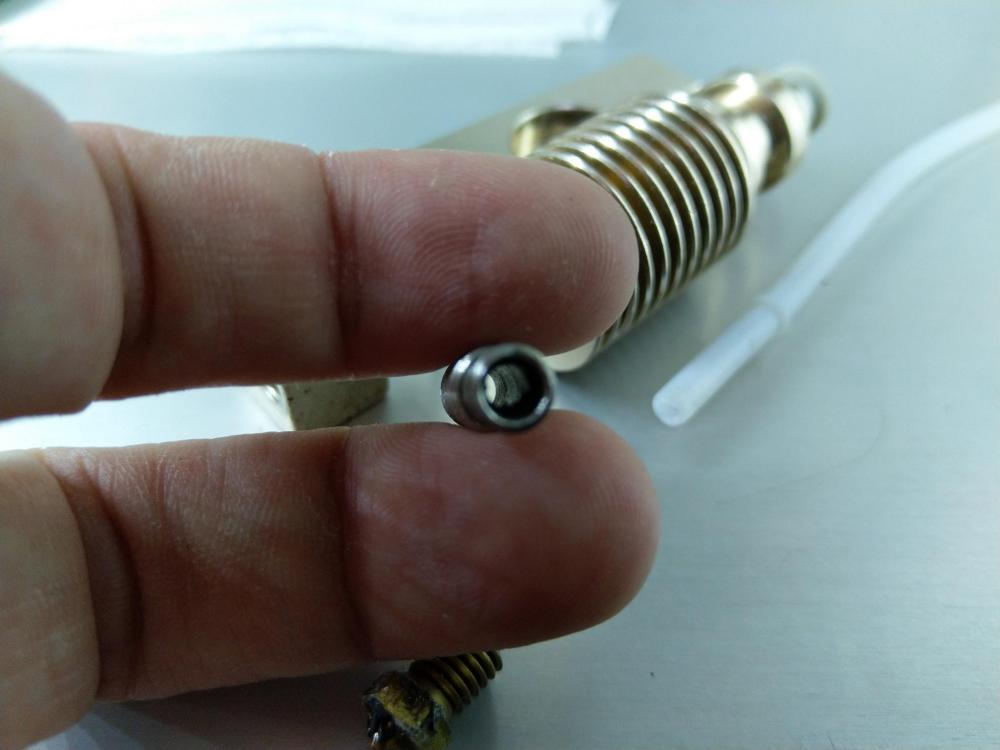

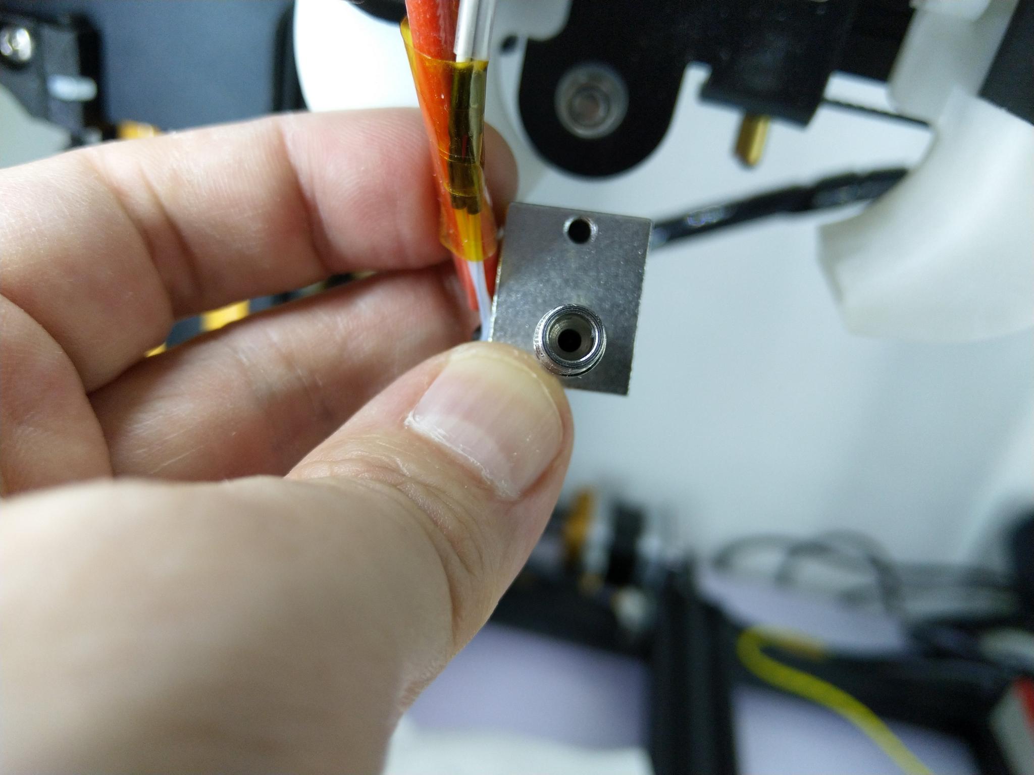

Bosco2509 Posté(e) Septembre 9, 2018 Partager Posté(e) Septembre 9, 2018 Tout ce que je peut te dire de mon avis : J'adore cette nouvelle tête E3D Full Metal. Elle est vraiment top. Niveau refroidissement... c'est 5x plus puissant que la petite turbine d'origine. Il faut un petit temps d'adaptation. Cela étant... je rencontre, là, en ce moment même, mon premier "problème" avec. Une fuite de matière (minime, mais je suis très pointilleux)... il y a de la matière qui ressort par le dessus du corps. Et... je fait quelques petites découverte concernant cette tête (tube PTFE avec boudin intégré ?! - Tête/raccord Corps de chauffe byzarre sans PTFE ?!). Heureusement... je suis prévoyant, j'ai une tête E3D d'avance... je change complètement le raccord, le corps et le tube PTFE contre du neuf. Enfin... bref... quand j'aurais fini d'opérer (à tête ouverte)... je ferais un petit retour. Lien vers le commentaire Partager sur d’autres sites More sharing options...
David590 Posté(e) Septembre 9, 2018 Auteur Partager Posté(e) Septembre 9, 2018 Salut @Bosco2509, Je comprend pas trop ce que tu veux dire avec le boudin intégré, il y a un boudin entre la buse et le ptfe? Sur le site e3d je vois des "all metal" mais pas de "full métal" comme la tienne, elle n'existe pas en original ? tu avais déjà une e3dv6 avant celle la ? je suis un peu perdu, on voit que je n'y connais rien Je vois bien ça en "full métal" mais ça ne ressemble pas a ce que tu as : http://3dmodularsystems.com/fr/electronique/153-tete-chauffante-e3d-v6-buse-04mm-direct-3mm-12v.html J'ai vu que tu as reçu la tête entière comme ça, je pensais que c’était un kit complet avec les fangs étudié et fabriqué par e3d, mais ils ne font que les tête apparemment sur leur site, donc si je comprend bien c'est le revendeur qui imprime les fangs de thingiverse pour vendre ce kit complet, c'est ça non? Lien vers le commentaire Partager sur d’autres sites More sharing options...
Bosco2509 Posté(e) Septembre 9, 2018 Partager Posté(e) Septembre 9, 2018 (modifié) il y a une heure, David590 a dit : Salut @Bosco2509, Je comprend pas trop ce que tu veux dire avec le boudin intégré, il y a un boudin entre la buse et le ptfe? Sur le site e3d je vois des "all metal" mais pas de "full métal" comme la tienne, elle n'existe pas en original ? tu avais déjà une e3dv6 avant celle la ? je suis un peu perdu, on voit que je n'y connais rien Je vois bien ça en "full métal" mais ça ne ressemble pas a ce que tu as : http://3dmodularsystems.com/fr/electronique/153-tete-chauffante-e3d-v6-buse-04mm-direct-3mm-12v.html J'ai vu que tu as reçu la tête entière comme ça, je pensais que c’était un kit complet avec les fangs étudié et fabriqué par e3d, mais ils ne font que les tête apparemment sur leur site, donc si je comprend bien c'est le revendeur qui imprime les fangs de thingiverse pour vendre ce kit complet, c'est ça non? Quand je parle d'un boudin... c'est un boudin, ou comme un joint, voici en photo : Le seul côté positif de ce truc... c'est que le tube ne pas ni glissé ni s'enlevé. Sauf qu'il m'a fallu démonter toute la tête pour retirer le tube ptfe... par le côté du corps de chauffe... donc par le bas. J'ai 2 tête E3D... elles ne sont pas identique, je vous invite à regarder les raccords : VS L'un a un petit trou... qui ne laisse passer que le filament (c'est la tête E3D que j'avais acheté sur Amazon, il y a un moment déjà). L'autre qui a un gros trou... dans lequel dois glisser le tube PTFE... est celui fourni avec le clone Creality, fourni avec la tête toute monté. Photo démonté de la tête E3Dfull metal : J'ai fini de monté la nouvelle... cela m'a pris un moment... j'ai perdu bêtement du temps à cause d'une bêtise de ma part... en remontant, j'ai coupé accidentellement le fil de la sonde. Redémonter, retirer la sonde, installer la nouvelle, refaire le câblage.... et dernières étapes : Remonter et vérifier. Bref... l'après midi est passé à une vitesse folle. PS : Non ! Je n'ai pas remis le même tube PTFE, mais un autre. Devoir glisser le tube par le bas... le feriez-vous ? Modifié (le) Septembre 9, 2018 par Bosco2509 Lien vers le commentaire Partager sur d’autres sites More sharing options...

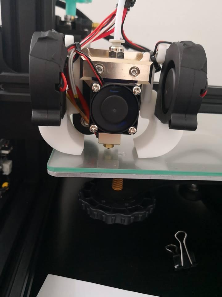

David590 Posté(e) Septembre 10, 2018 Auteur Partager Posté(e) Septembre 10, 2018 (modifié) Il y a 7 heures, Bosco2509 a dit : J'ai fini de monté la nouvelle... cela m'a pris un moment... j'ai perdu bêtement du temps à cause d'une bêtise de ma part... en remontant, j'ai coupé accidentellement le fil de la sonde. Redémonter, retirer la sonde, installer la nouvelle, refaire le câblage.... et dernières étapes : Remonter et vérifier. Bref... l'après midi est passé à une vitesse folle. PS : Non ! Je n'ai pas remis le même tube PTFE, mais un autre. Devoir glisser le tube par le bas... le feriez-vous ? Apparemment les 2 sont bien différentes, la tête de chez Amazon est un clone aussi ou c'est une originale? En fait si je comprend bien le fang que tu as c'est celui ci : https://www.thingiverse.com/thing:2494642 Sauf que toi, tout le support est en aluminium... elle n'existe pas en originale ?? @fran6p il me semble avoir vu sur un autre post que tu avait un direct drive, c'est avec le petsfang, tu peux m'en dire plus? Vous pensez quoi de ça, incroyablement compact, non ? Modifié (le) Septembre 10, 2018 par David590 Lien vers le commentaire Partager sur d’autres sites More sharing options...
Bosco2509 Posté(e) Septembre 10, 2018 Partager Posté(e) Septembre 10, 2018 Il y a 5 heures, David590 a dit : Apparemment les 2 sont bien différentes, la tête de chez Amazon est un clone aussi ou c'est une originale? Aucune idée... je suis pas un expert. J'ai jamais eût de version originale entre les mains. Oui... une chose est certaine, les 2 têtes que j'ai sont toutes les 2 des clones. Citation En fait si je comprend bien le fang que tu as c'est celui ci : https://www.thingiverse.com/thing:2494642 Il y a de nombreuses similitudes. Mais en même temps, certaines pièces différes. Notamment le corps arrière n'est pas identique. Citation Sauf que toi, tout le support est en aluminium... elle n'existe pas en originale ?? Là... tu te trompe de personne pour poser cette question. Je bosse pas chez E3D, et je n'en ai jamais vu sur leur site. Faudrait leur poser la question directement. Citation Vous pensez quoi de ça, incroyablement compact, non ? Ce qui est sûre... c'est que certain l'ont visiblement : https://www.thingiverse.com/thing:2460377 C'est compact, c'est sûre... les questions a se poser seraient plutôt :Qu'apporte-t-elle en vitesse d'impression, qualité ? Est-elle fiable ? Quels sont les inconvénients ? etc... Sujet à suivre... Lien vers le commentaire Partager sur d’autres sites More sharing options...
