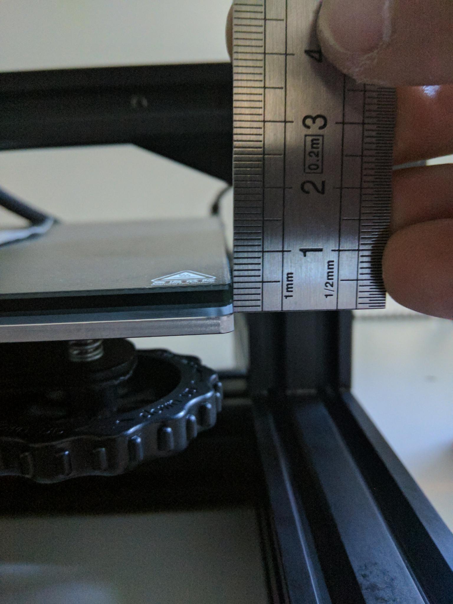

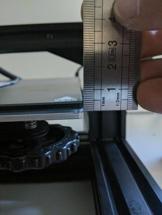

Alexis59 Posté(e) Aout 5, 2018 Partager Posté(e) Aout 5, 2018 Citation Très intéressant. D'autant que le problème que tu constate est exactement sur les mêmes coins. L'écart que tu obtiens est de combien de mm en bas à droite entre le verre et le plateau quand tu le plaque sur les autres coins ? Je n'est pas mesuré ceci car j'ai redémonté par crainte de tous tordre, je le fais dès que possible. Citation Mes recherches ont montré que mon axe des Y était un peu penché vers l'arrière et n'était ainsi pas à la même hauteur à l'avant et à l'arrière de quelques petits mm. Je suis en train de résoudre ce problème, mais je doute qu'il en soit la cause, tout au moins unique Pareil j'avais 1mm d'ecart, j'ai rectifié avec un tout petit joint, mais le problème persiste. Citation Par contre ça me fait penser à un aspect qui me semble un peu plus probable : que le rail sur lequel les roues prennent place soit lui de biais. Ah... non... je viens de vérifier c'est tout bon De biais par rapport à la buse ? Car à l'origine elle l'était au départ, en mettant la buse tout à gauche, celle ci était affleurante au bord du bed lorsque j'étais sur la possition home et 1cm avec le bord au fond, j'ai rectifié avec les 2 exantriques et deux autres écrous en dessous tenant les roues, je me demande si le chariot ne rebique pas aprés la tension sur les ressorts car le coté en bas à gauche est bien moin large que les autres en tout cas ça donne cette impression lorsque qu'on exerce une petite préssion dessus avec le doigt Citation Sinon, avec le verre clipsé, quand tu imprimais sur toute la surface, est-ce que la pièce résultante était plate ou non ? Non justement sans un leveling parfait au quatres coins... Lien vers le commentaire Partager sur d’autres sites More sharing options...
shine75 Posté(e) Aout 5, 2018 Auteur Partager Posté(e) Aout 5, 2018 (modifié) @Alexis59 Bon, donc ça n'est pas trop la peine que je nourrisse l’espoir que corriger l'inclinaison de l'axe Y me résolve le problème Quand tu dis que tu as rectifié avec les 2 excentriques et deux autres écrous en dessous tenant les roues, est-ce que tu peux préciser un peu, j'ai du mal à comprendre ce que tu as fait ? Est-ce que ça a résolu au moins en partie le soucis ? Quand je parlais du biais du rail, je me disais que peut être que même si la barre en elle-même était bien comme il faut (droite, non vrillée), peut-être que les deux rainures du rail sur lesquelles reposent les roues n'étaient peut-être pas elles-mêmes bien droites de chaque côté et parallèles aux bords de la barre. Et que ça pourrait provoquer ainsi une inclinaison non uniforme du plateau à mesure que celui-ci avance ou recule (genre le rail de gauche qui penche un peu vers l'avant, et celui de droite qui penche un peu vers l'arrière. Mais apparemment non, ça à l'air correct, tout au moins sur mon imprimante. Modifié (le) Aout 5, 2018 par shine75 Lien vers le commentaire Partager sur d’autres sites More sharing options...
Schyzo Posté(e) Aout 5, 2018 Partager Posté(e) Aout 5, 2018 Hello, Je me permets de réagir rapidement avec cette histoire de verre et de pinces. Quand j'ai acheté mon verre, j'ai mis des pinces pour le tenir, parce que tout le monde fait ça. Avec un lit droit, ça fonctionne sûrement. Mais j'avais un mal de chien à régler mes 4 coins, j'en avais toujours un qui merdait. J'ai essayé les Spring caps, des vis plus longues, des ressorts moins durs, écrous contre écrous, ... La meilleure solution pour moi a été de virer ces pinces qui déforment le verre. En fait, elles donnent le même défaut du lit à la plaque en verre. À la place, j'ai mis de la patafixe (un peu) aux 4 coins entre le lit chauffant et le verre, et ça a grandement atténué mon défaut. Au moins ça a eu le mérite de garder mon verre plat, et donc plus facile à régler. J'ai quand même acheté un bltouch parce que marre de régler, mais j'ai laissé la patafixe, et le plateau ne bouge pas, et aucun warping ou quoi. Lien vers le commentaire Partager sur d’autres sites More sharing options...
Jean-Claude Garnier Posté(e) Aout 5, 2018 Partager Posté(e) Aout 5, 2018 Au risque de me répéter, commencez par démonter votre plateau, posez-le sur une surface de référence plane (genre un dessus de commode en marbre) et vous aurez la surprise de voir que les quatre coins ne plaquent pas, seulement deux. Debrouillez vous pour qu'ils plaquent, c'est pas de l'acier mais de l'aluminium assez malléable, ça se cintre assez aisément, n'ayez pas peur. Vous verrez, une fois remonté et les excentriques réglés, ça ira beaucoup mieux. Lien vers le commentaire Partager sur d’autres sites More sharing options...
Alexis59 Posté(e) Aout 5, 2018 Partager Posté(e) Aout 5, 2018 (modifié) Merci pour votre intérêt Citation Quand tu dis que tu as rectifié avec les 2 excentriques et deux autres écrous en dessous tenant les roues, est-ce que tu peux préciser un peu, j'ai du mal à comprendre ce que tu as fait ? Est-ce que ça a résolu au moins en partie le soucis ? Nan pas le soucis de leveling en hauteur juste mon soucis de plateau non parallèle en longueur... Citation Quand j'ai acheté mon verre, j'ai mis des pinces pour le tenir, parce que tout le monde fait ça. Avec un lit droit, ça fonctionne sûrement. Mais j'avais un mal de chien à régler mes 4 coins, j'en avais toujours un qui merdait J'ai les deux coins opossé qui merde.. Citation commencez par démonter votre plateau, posez-le sur une surface de référence plane Le plateau, le chariot et le verre sont bien plats j'ai vérifié déjà, pour le bed je n'ai pas vérifié le côté où il y a les câbles faudrait dessoudé... j'ai même plaqué avec des serre-joints pendant 24h au cas où mais toujours pareil Modifié (le) Aout 5, 2018 par Alexis59 Lien vers le commentaire Partager sur d’autres sites More sharing options...
Schyzo Posté(e) Aout 5, 2018 Partager Posté(e) Aout 5, 2018 @Alexis59 Il n'y en a qu'un qui merde, le plateau ne peut pas rester en équilibre sur 2 appuis... Pose ton verre sans pince, tu verras qu'il repose sur 3 coins et pas 2. Lien vers le commentaire Partager sur d’autres sites More sharing options...
Alexis59 Posté(e) Aout 5, 2018 Partager Posté(e) Aout 5, 2018 Oui effectivement je voulais plutot dire que je ne peux mettre à niveau deux côtés Lien vers le commentaire Partager sur d’autres sites More sharing options...
Schyzo Posté(e) Aout 5, 2018 Partager Posté(e) Aout 5, 2018 Essaye de virer les pinces, serre à fond toutes tes vis du bed, et desserre au fur et à mesure chacune. Par exemple si tu as 4 mm à rattraper sur la première, rattrape 1mm, puis passe au coin suivant, et encore et encore. Le plateau a tendance à rester plus droit de cette façon. Lien vers le commentaire Partager sur d’autres sites More sharing options...
shine75 Posté(e) Aout 5, 2018 Auteur Partager Posté(e) Aout 5, 2018 @Jean-Claude Garnier Citation Au risque de me répéter, commencez par démonter votre plateau, posez-le sur une surface de référence plane (genre un dessus de commode en marbre) et vous aurez la surprise de voir que les quatre coins ne plaquent pas, seulement deux. Conseil suivi et plateau démonté de longue date (suite à tes conseils ) : il est "plat", avec les 4 coins qui posent sur la surface de référence, juste un creux au centre de 2 épaisseurs de feuilles. C'est quand on essaye de régler les petits écarts que ça part en vrille (dans tous les sens du terme). @Schyzo Citation Il n'y en a qu'un qui merde, le plateau ne peut pas rester en équilibre sur 2 appuis... Pose ton verre sans pince, tu verras qu'il repose sur 3 coins et pas 2. Tout à fait. Disons autrement que le plateau en verre joue à la bascule en diagonale en appui sur l'axe bas-gauche / haut-droite. Lien vers le commentaire Partager sur d’autres sites More sharing options...
shine75 Posté(e) Aout 5, 2018 Auteur Partager Posté(e) Aout 5, 2018 @Schyzo Citation À la place, j'ai mis de la patafixe (un peu) aux 4 coins entre le lit chauffant et le verre, et ça a grandement atténué mon défaut. Au moins ça a eu le mérite de garder mon verre plat, et donc plus facile à régler. J'ai quand même acheté un bltouch parce que marre de régler, mais j'ai laissé la patafixe, et le plateau ne bouge pas, et aucun warping ou quoi. Intéressant... Je tenterais le coup, mais j'ai un doute, parce que une fois le plateau déformé, quand même de 3 à 4 bons mm, étrangement le buze est "au niveau" à peu près partout à +-0.1-0.2 près. On est ok, c'est super bizarre. Lien vers le commentaire Partager sur d’autres sites More sharing options...

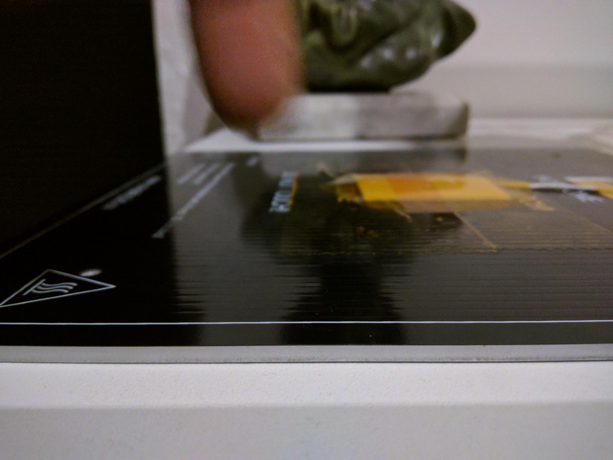

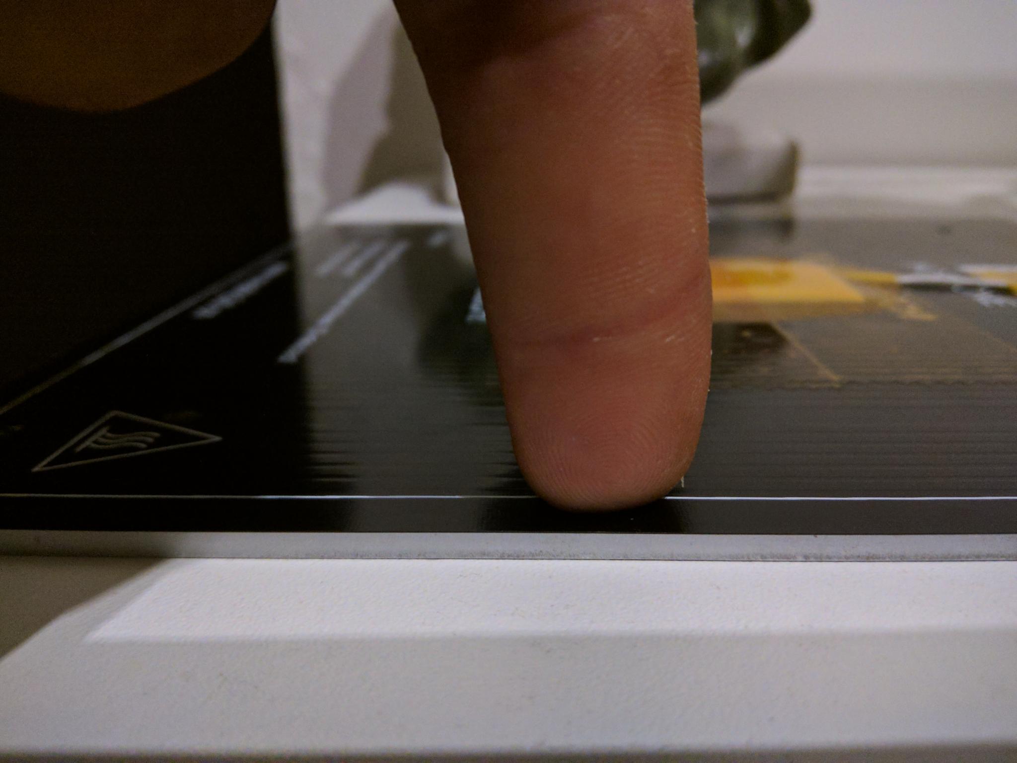

shine75 Posté(e) Aout 5, 2018 Auteur Partager Posté(e) Aout 5, 2018 (modifié) Alors là les amis, je viens de faire un constat qui me laisse sans voix... Je tente une nouvelle fois de mettre mon plateau d'équerre avec la méthode de Schyzo, d'y aller progressivement coin par coin. Bref, comme je m'y attendais un peu (l'habitude ?), même résultat de déformation, bien que j'y ai peut-être gagné un petit mm. Mais rien de transcendant. Non, le clou du spectacle, c'est qu'avec les 4 coins calibrés à la feuille de papier (et donc 1 ou 2 coins plus bas que les autres, ou l'inverse c'est comme vous préférez), je constate au tranchant d'une règle (plate bien sur) un creux important au centre qui est très nettement de l'ordre du 1mm, voire 1,5mm. On est d'accord : 1mm sous une buse, ça se voit quand même ? Ben en ramenant le plateau pour avoir la buse au centre, j'ai certes un écart de visu un poil plus important que sur les coins, mais on est trèèès loin du 1--1.5mm. J'ai même limite du mal à voir si j'ai un écart différent des coins. Mesuré à la feuille (la même ), je suis à 3 max 4 épaisseurs de feuille. 1-1.5mm de visu sous le tranchant de la règle, 3 feuilles une fois la buse mise dessus... Je vous jure, je ne prends pas de drogue. Par contre mon imprimante... Est-ce qu'à tout hasard ça ne vous éclairerait pas sur une piste à suivre ? Modifié (le) Aout 5, 2018 par shine75 Lien vers le commentaire Partager sur d’autres sites More sharing options...

Bosco2509 Posté(e) Aout 6, 2018 Partager Posté(e) Aout 6, 2018 (modifié) Bon... je suggère une solution : Tu démonte ton bed Tu le redresse avec un étau Ou... Tu démonte ton bed, mais en le gardant branché Tu le fait chauffé... disons... un bon 60°C... 100°C serait bien... Tu le place dans un étau et tu le redresse (à chaud il sera plus facile à redresser) Attention à porter des gants ! Edit : Tu peut aussi chauffer le bed serrer dans l'étau avec un décapeur thermique, il sera plus facile à redresser. Modifié (le) Aout 6, 2018 par Bosco2509 Lien vers le commentaire Partager sur d’autres sites More sharing options...
Alexis59 Posté(e) Aout 6, 2018 Partager Posté(e) Aout 6, 2018 (modifié) Il y a un thermostat au milieu... et je n'ai pas d'étau qu'est-ce tu pense avec le genou ? (avec un jeans bien épais je remettrai mon short après parce qu'il fait chaud en ce moment) Édit: à non il n'y à qu'un côté à redresser d'après toi ? Je vois que le plateau est plan sur les coins (posé côté métal) mais il y effectivement un léger petit jeu dans le centre quand j'appuie dessus donc pas droit ou juste creux au centre ? Modifié (le) Aout 6, 2018 par Alexis59 Lien vers le commentaire Partager sur d’autres sites More sharing options...
shine75 Posté(e) Aout 6, 2018 Auteur Partager Posté(e) Aout 6, 2018 @Alexis59 De ce que je vois, tu as exactement le même soucis que moi. Mon petit doigt me dit que si tu démonte ton bed, et que tu place ta vitre dessus (en ayant bien sûr vérifié avant qu'elle est toujours bien plate), et bien elle va être bien stable sur les 4 coins. Lien vers le commentaire Partager sur d’autres sites More sharing options...

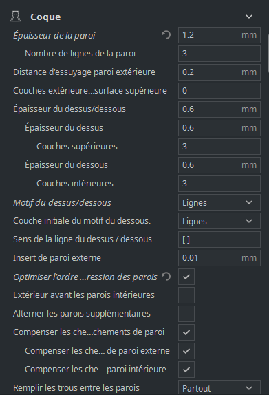

fran6p Posté(e) Aout 8, 2018 Partager Posté(e) Aout 8, 2018 Il y a 4 heures, Alexis59 a dit : j'obtiens des imperfections en surface, trous et boursouflures : Même si c'est en dehors du sujet de départ. Amateur seulement et pas encore expert, je pense que ton problème vient du motif du dessous/dessus utilisé : concentrique à remplacer par lignes et peut-être du nombre de couches inférieures /supérieures à augmenter. Lien vers le commentaire Partager sur d’autres sites More sharing options...
