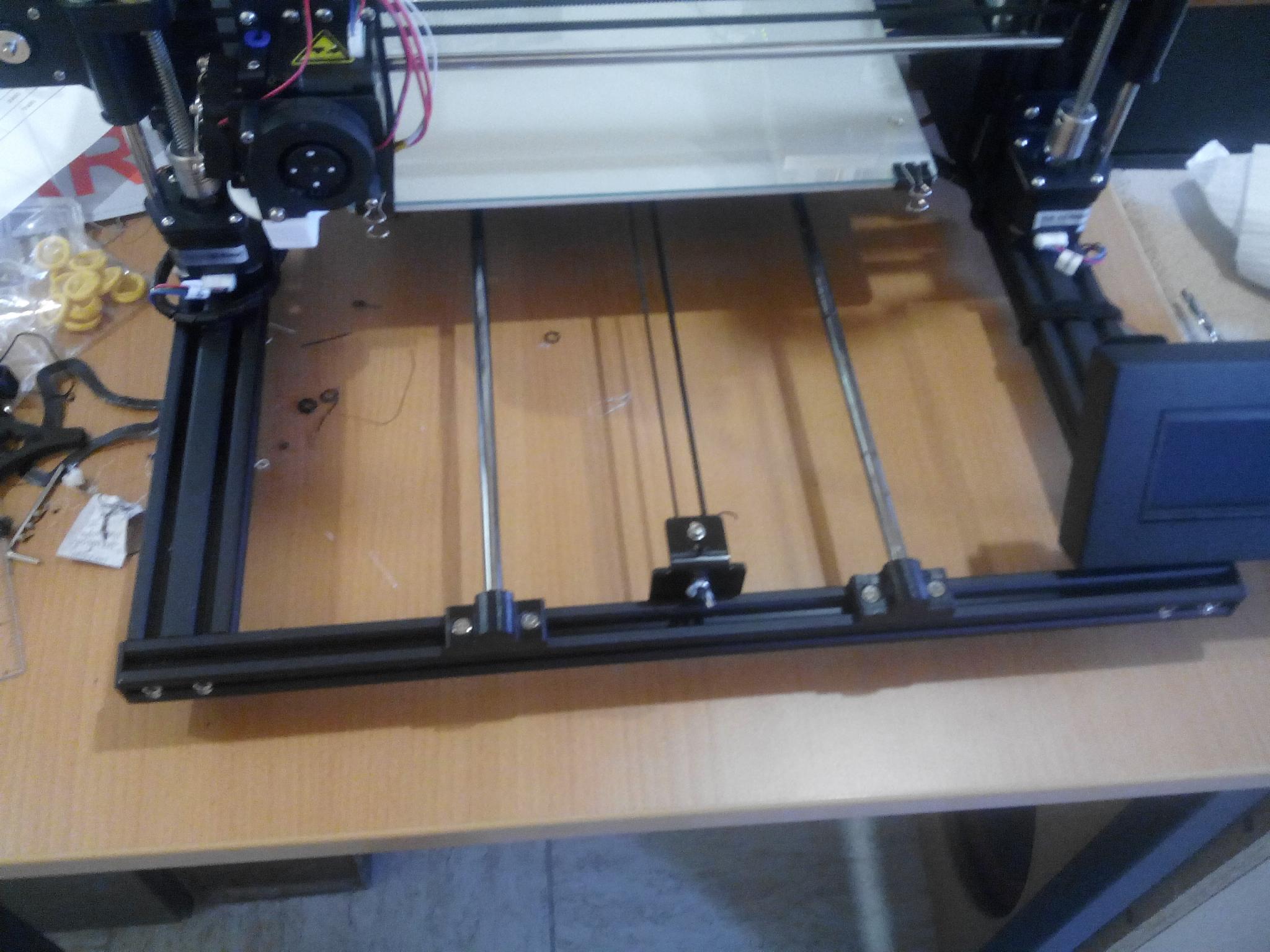

shine75 Posté(e) Juillet 12, 2019 Auteur Partager Posté(e) Juillet 12, 2019 Bonjour, Un mot pour vous tenir au courant de l'avancée dans la résolution du problème, en espérant que cela puisse servir à d'autres. Après avoir remplacé à la fois l'axe Y et les ressorts par des ressorts jaunes en 8x25mm, le problème semble manifestement avoir disparu. Vu le temps passé, je n'ai pas le courage de vérifier plus précisément lequel de ces deux points résous concrètement le problème, mais je suspecte très fortement un voilage de l'axe Y, plus qu'un problème qui viendrait des ressorts qui n'auraient pas été efficaces (je les avait déjà remplacés 2 fois par des ressorts jaune 8x20 et bleu 8x20, sans effet). Le truc c'est que j'avais déjà inspecté à maintes reprises l'axe Y d'origine dans tous les sens avec une règle bien plate et avec une équerre, dans le long, dans le large, dans les diagonales, dans les angles, impossible de voir la moindre anomalie. On parle donc ici d'un voilage qui serait si fin qu'il ne serait pas détectable par ces moyens. Ce qui a mis la puce à l'oreille, c'est de placer l'axe Y sur une surface plate, sur ces 4 côtés successivement, et de voir si il était stable, ce qui a permis de détecter un très léger mouvement de bascule. Le soucis ici est de savoir à quel point vous faites confiance à votre surface plate pour être à ce point plate. Mais constater le même phénomène de bascule en plaçant l'axe sur différentes surface supposées plate est un bon indice de l'existence du problème. Ainsi après remplacement de l'axe Y, et mise en place des 4 ressorts en 8x25, le problème a semblé résolu dès la première tentative de réglage, et d'impression. J'ai pu imprimer pour la première fois une pièce (peu épaisse, c'était un test) sur la totalité de la largeur du plateau en son centre, et non juste une petite pièce dans un des coins. Je note juste à présent un manque d'adhérence du filament que je n'avais pas avant sur certaines zones, mais on est ici assez clairement sur autre chose que le problème d'origine puisque la mise à niveau du plateau semble visiblement ok dès le premier essai. 1 Lien vers le commentaire Partager sur d’autres sites More sharing options...
jean42pin Posté(e) Juillet 22, 2019 Partager Posté(e) Juillet 22, 2019 Le 27/04/2019 at 13:31, Florent a dit : J'ais eu le problème de shine75 à l'identique, mais avec une Anet A8 plus, mon problème est que la table où elle était posé n’était pas bien plate. En bougeant les pieds d'une même face( en hauteurs) je me suis rendu compte que l'effet de torsade du bed disparaissait quand on atteint le bon équilibre. C'est encore plus évident si on desserre légèrement les vis de la structure. Je pense que c'est dû a la méthode de fabrication "low cost", l'ajustement n'est pas très précis. Du coup, ce qui est bancale, ce n'est pas le bed lui-même, mais l'imprimante 3D. si le bed est bien droit c'est l'imprimante qui ne l'est pas. Je crois donc qu'il est nécessaire de faire le montage correct en faisant le serrage définitif que quand tous est bien équilibré. Puis faire la calibration du bed avec la mise à la bonne auteurs sous les pieds. Bonsoir Florent J'ai reçu une anet A8 plus depuis une semaine, je l'ai installé sur une table bien bien plate, et au montage, j'ai pris soin de resserrer TOUTES les vis car aucune n'étaient correctement serrées. Avec cette méthode, mon imprimante fonctionne plutôt bien et donne des résultats plutôt satisfaisant quand ça se décolle pas du bed, mais là c'est autre chose. Lien vers le commentaire Partager sur d’autres sites More sharing options...

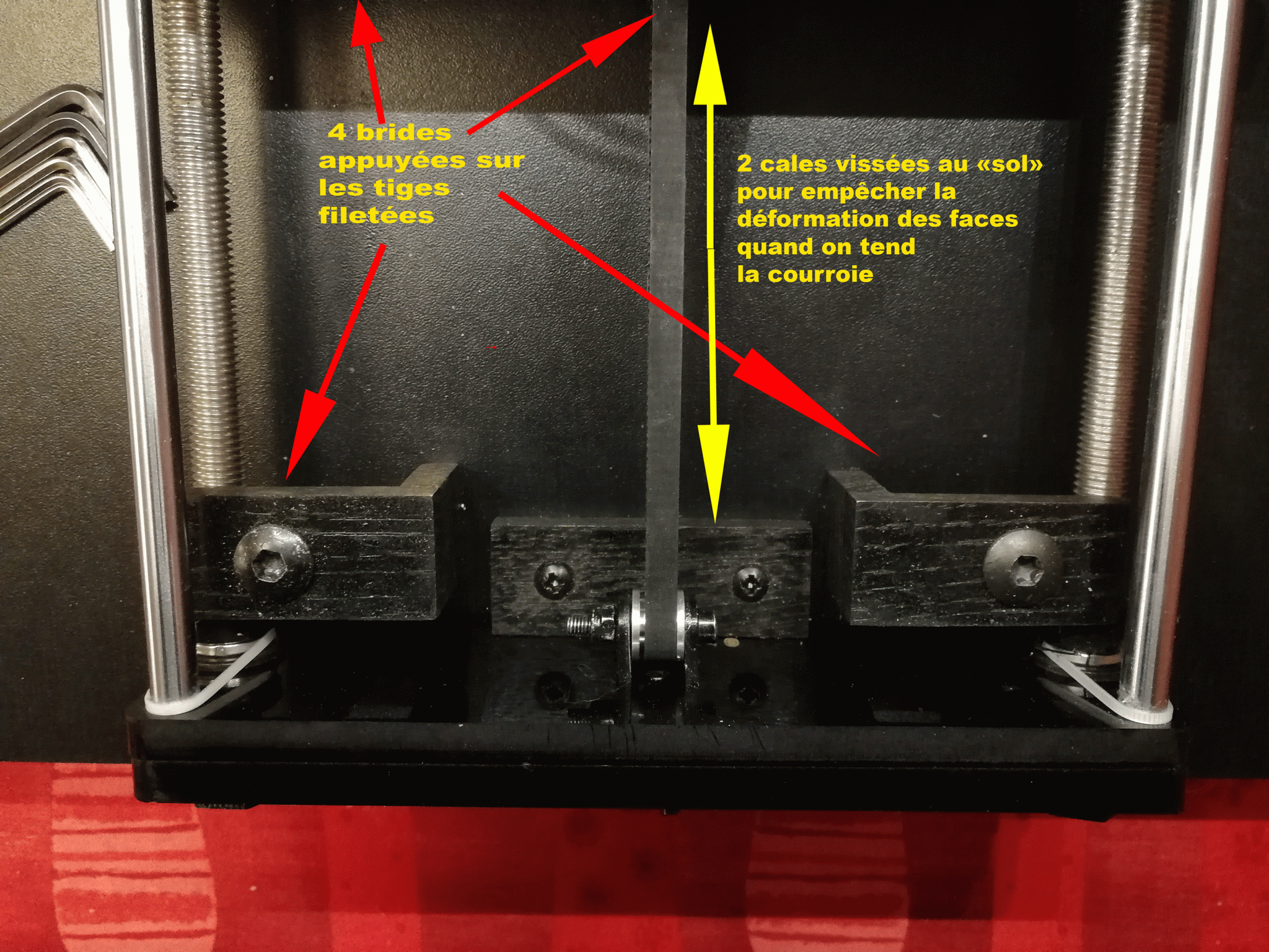

Jean-Claude Garnier Posté(e) Juillet 22, 2019 Partager Posté(e) Juillet 22, 2019 @jean42pin j'ai vu que tu t'intéresses à la stabilité de nos machines à deux balles.... Voici une photo de ce que j'avais fait pour mamienne : Je te garantis qu'avec ça, c'est raide comme la justice Après, j'avais fait des cales rectifiées ensemble pour mettre le traverse du X bien parallèle au plan de travail @Yo' en avait fait un tuto, voir ici >>> Enfin, dans Marlin, il y a une fonctionnalité intéressante qui permet en automatique d'amener la tête aux 4 coins du bed pour le mettre droit : Citation // Add a menu item to move between bed corners for manual bed adjustment #define LEVEL_BED_CORNERS #if ENABLED(LEVEL_BED_CORNERS) #define LEVEL_CORNERS_INSET 20 // (mm) An inset for corner leveling #define LEVEL_CENTER_TOO // Move to the center after the last corner #endif Avec ça, même sans machin-touch, on arrive à s'en sortir pas trop mal Lien vers le commentaire Partager sur d’autres sites More sharing options...

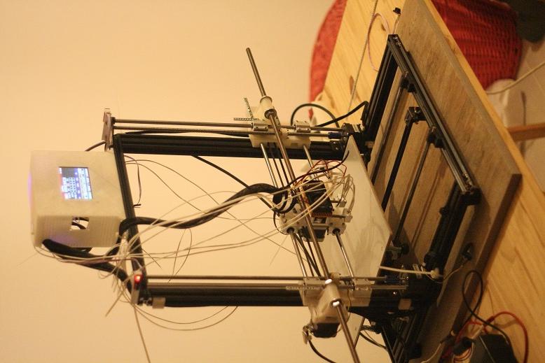

Florent Posté(e) Septembre 5, 2019 Partager Posté(e) Septembre 5, 2019 Le 29/04/2019 at 19:42, Jean-Claude Garnier a dit : Pas que..... Sur une petite machine comme ça, si tu veux vraiment plus être emmerdé tu la brides sur une planche épaisse Genre une chute de plan de travail Ikea Quand tu la bouges, tu bouges tout le bloc Sans vraiment chercher , j'ais trouvé cette solution: Une dalle de carrelage de 60*60*2 cm de chez Castorama, en promotion en ce moment. Contrairement à une planche, il n'y a pas de variation de dimensions significative. Lien vers le commentaire Partager sur d’autres sites More sharing options...
