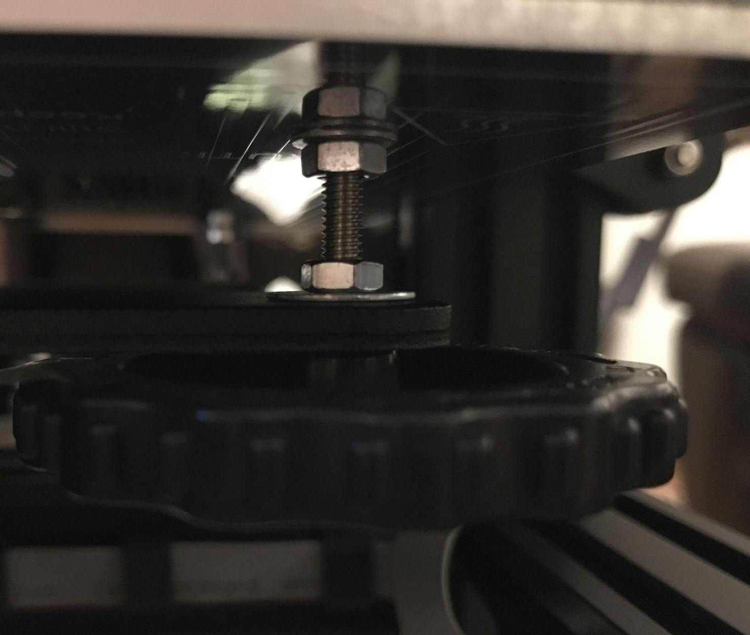

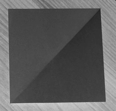

shine75 Posté(e) Aout 14, 2018 Auteur Partager Posté(e) Aout 14, 2018 (modifié) @Jean-Claude Garnier @Bosco2509 @fran6p @Alexis59 @Schyzo Bonjour, Quelques news de mes pérégrinations et application de tous vos conseils. Alors... J'ai tout (enfin presque tout) démonté.Plateau en H : CHECK - J'ai remis le sous-plateau en H droit. Et vérifié une fois remis en place (cf. ci-dessous) qu'il était bien à niveau. Et que ses 4 coins étaient à égale distance du sol de référence, lui même bien plat, et à niveau.Plateau chauffant : CHECK - J'ai vérifié que le plateau chauffant était bien droit à ses 4 angles (il a toujours un creux au centre de 1-2 feuilles de papier, mais ça n'est pas le sujet ).Axe des X : CHECK - J'ai vérifié que l'axe des X était bien à l'horizontale.Axe des Y : CHECK - L'axe des Y était 2-3mm plus haut à l'arrière qu'à l'avant, réglé.Axe des Z : CHECK - J'ai vérifié que les deux axes étaient bien à 90°Axes en général : CHECK - J'ai vérifié que les axes (surtout le X et le Y) n'étaient pas vrillés.Roues : CHECK - J'ai revissé les roues sous le sous-plateau en H, et vérifié qu'elles étaient toutes au même niveau. J'ai même essayé de déplacer les roues sans excentrique pour les mettre dans les 2 trous en décalé par rapport à celles avec excentriques.Excentriques : CHECK - J'ai bien resserré, mais sans forcer bien sûr, tous les excentriques.Ressorts : CHECK - J'ai remplacé tous les ressorts par des écrous : 1 direct sous le plateau pour éviter que les vis se baladent. 1 à la base du plateau en H pour pouvoir régler la montée du plateau sans être dépendant de la force du ressort. Et la roue à écrou sous le plateau en H pour pouvoir régler en descente. Roue + écrou du bas permettant de bloquer le tout une fois calé. Et bien rebelotte, une fois la buse ajustée aux 4 coins avec une feuille de papier, rien à faire, j'ai toujours les 2 même coins opposés qui sont à au moins 2mm plus bas que les autres (ou les deux autres plus haut, ça dépend du point de vue ) . Et donc en plaquant ma vitre à plat sur 3 coins, elle est à 4-5mm au dessus du 4ème coin. Pour illustrer le propos, et bien là, j'ai ma plaque de verre bien à plat sur le plateau, lui-même du coup bien plat, et bien la buse frôle la plaque en haut à gauche et en bas à droite (à la feuille de papier). Et elle est à 2-3mm au-dessus des deux autres angles (bas-gauche et haut-droite). Du coup si je les remonte pour atteindre la buse (ou que je descend les autres pour le même effet, ou que je fait moitié-moitié pour répartir la correction d'écart), et bien ma vitre se met invariablement à faire la bascule sur une des diagonales. Et bim, re-4-5mm dans la vue. Ca va faire 10 heures que je joue à ce petit jeu... Je deviens chèvre, je ne comprends même pas ce qui peut provoquer ça... 2 coins du même côté, ok, ça me parlerait, mais 2 coins opposés en diagonale, non je ne vois pas. En plus je veux bien croire, admettons, que j'aie pu louper 0.1 ou 0.2mm dans mes mesures même si je les ai refaites 20 fois (faut avouer que la Ender-3, elle n'aide vraiment pas de ce point vue là), mais de là à arriver à 4-5mm d'écart à l'arrivée, j'ai un peu de mal quand même... Helpeuuuu Modifié (le) Aout 14, 2018 par shine75 Lien vers le commentaire Partager sur d’autres sites More sharing options...

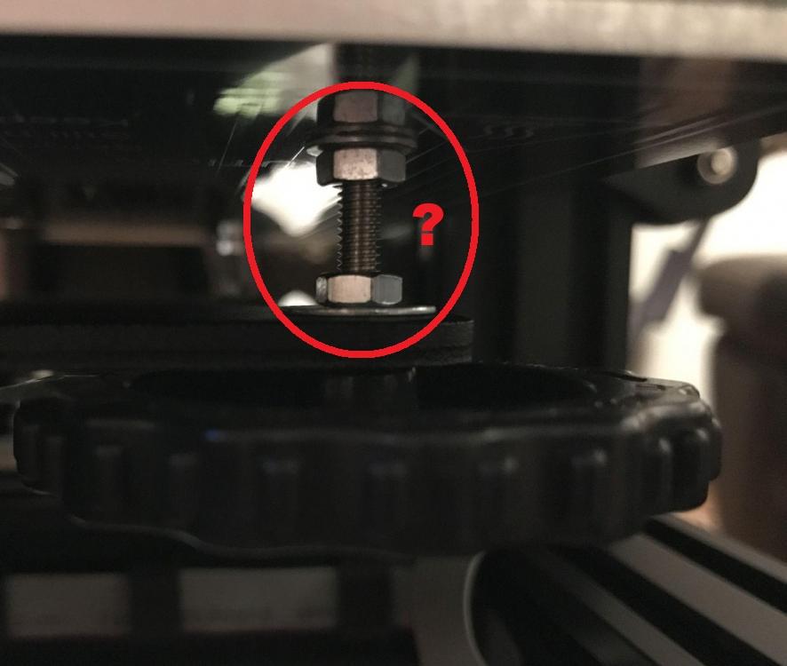

Schyzo Posté(e) Aout 14, 2018 Partager Posté(e) Aout 14, 2018 (modifié) @shine75 : La seule explication que je vois, c'est qu'en chauffant (si tu règles à chaud bien sûr), le centre du bed se dilate plus que les coins. La méthode des écrous j'ai essayé aussi, en me disant que le réglage serait définitif : ça ne l'est pas (en tous cas pas sur la mienne) et ça me rendait zinzin , j'ai tout viré. Modifié (le) Aout 14, 2018 par Schyzo Lien vers le commentaire Partager sur d’autres sites More sharing options...
shine75 Posté(e) Aout 14, 2018 Auteur Partager Posté(e) Aout 14, 2018 (modifié) @Schyzo Oui, sauf que tout ça, c'est à froid bien sûr, sinon c'est pas drôle A chaud ça ne change rien de toutes façons... Pour les écrous, tu n'as pas du prendre des écrous autobloquants, si ? Parce que sinon, y'a pas vraiment de raison que ça bouge si tu les as bien bloqués. C'est un peu le but d'un écrou autobloquant en même temps Modifié (le) Aout 14, 2018 par shine75 Lien vers le commentaire Partager sur d’autres sites More sharing options...
Bosco2509 Posté(e) Aout 14, 2018 Partager Posté(e) Aout 14, 2018 @shine75 Tout d'abord, visiblement tu as fait et bien fait tout les vérifications, et tu nous as bien fait le compte rendu des vérifications. Alors... je pense plus... que quelque part sur ton imprimante, une visse, un montant, et que sait-je encore... qui doit être trop serré et exerce cette tension, qui déforme ton plateau une fois celui-ci monté. Alors je te pose cette question : Est-ce que ton imprimante Ender 3 ne serait-elle pas bancale ? Plus clairement : ton imprimante Ender 3 repose-t-elle sur ses 4 pieds ? Pour que tu comprenne, une petit vidéo et reprennant le petit défaut que j'évoque : Pour moi le problème est mécanique. Il y a à un endroit une visse, un boulon, un écron, etc... qui est trop serré et qui créé cette petite déformation sur le plateau une fois monté. Je ne vois que cela désormais. A toi maintenant de vérifier... Lien vers le commentaire Partager sur d’autres sites More sharing options...

Bosco2509 Posté(e) Aout 14, 2018 Partager Posté(e) Aout 14, 2018 (modifié) @shine75 Au vue du symptome... pour moi la cause c'est : Le plateau Les roulements de guidage > si il y en a une qui est trop serré ou déformé cela entrainerait cette déformation L'axe Y ou les supports des roulements qui est déformé ou de travers, cela entrainerait exactement ce problème. Mais... si je te relis... tu as déjà vérifié ces points... alors je ne sait plus quoi te proposer. J'ai pas de Ender 3... sinon j'aurai chercher avec le même modèle pour trouver l'origine du problème en le provoquant. il y a 40 minutes, shine75 a dit : Saurais-tu où je peux aussi me renseigner pour essayer de trouver une solution au problème ? Sans me tromper, et sans trop vanter ce forum, on a résolu plus de problèmes où d'autres piétinaient sans trouver ni la cause, ni la solution. Tu peut essayer sur Facebook et sur les pages des 3 communautés de la Creality Ender 3 et aussi sur d'autres... Si tu maîtrise bien l'Anglais, tu peut essayer sur la communauté de l'Ender 3 sur Thingiverse. Pour te réconforter un peu : J'ai fait un rapide tour sur toutes les communautés et pour ceux qui ont ou rencontrent le même problème que toi (j'en ai recencé 3), la seule solution qui a été trouvé était d'imprimer sur un miroir. C'est tout ce que j'ai pût trouver... Désolé... Modifié (le) Aout 14, 2018 par Bosco2509 Lien vers le commentaire Partager sur d’autres sites More sharing options...
