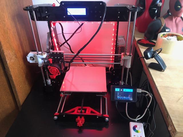

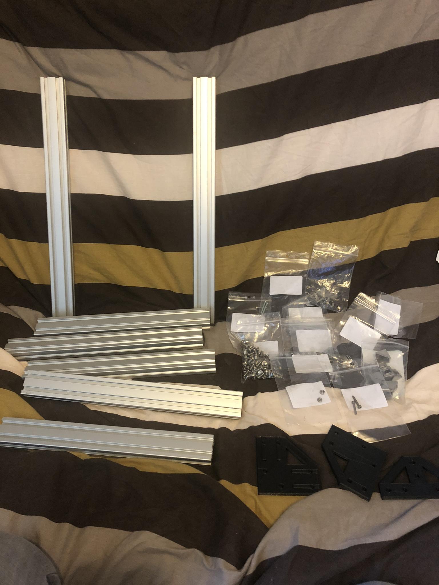

Alkesh Posté(e) Juillet 4, 2018 Partager Posté(e) Juillet 4, 2018 Salut à tous , je suis l'heureux possesseur d'une A8 depuis quelques mois, et je suis tombé raid dingue de cette bestiole; Comme certains d'entre vous, j'ai très largement customisé la machine, et je me prépare pour la prochaine étape de mon projet. Voilà la bête aujourd'hui: Anet A8 - Sous Marlin Modifications faites: Renforcement de la structure par diverses pièces imprimées Tendeur de courroie axe Y fan duct / grille de ventilation hotend Serveur Octoprint sur Raspberry 3 avec écran TFT tactile 3.5 pouces et camera Plateau en verre 220*220 ajusté par cales Bed réglable en hauteur avec molette de réglage Sécurisation de l'alimentation avec pose d'un connecteur PC, porte fusible et interrupteur (câblage avec cosses) voilà pour aujourd’hui! Je suis plutôt satisfait de la machine, mais comme j'ai le virus il m'en faut donc plus! Mon projet va donc évoluer, en passant par une base de la célèbre AM8 Son petit nom: "The Frame" Base AM8 avec profilés 20x40 Volume d'impression identique pour le moment... Hotend E3DV6 avec montage type "Black Diamond" - buse nitro 0.4 - Extrusion bowden - montage tube ptfe magnetfit Capteur de position BL-Touch roulements IGUS Mofsets Câble management intégral sur électronique Système de sécurité intégré au caisson avec alimentation asservie à la détection optique de fumée etc ...liste non exhaustive En pièce jointe la liste des fournitures, l'état des commandes, les prix et les fournisseurs Projet The Frame.xlsx Voilà pour ce premier post, à plus pour de nouvelles aventures ! Lien vers le commentaire Partager sur d’autres sites More sharing options...

Alkesh Posté(e) Juillet 4, 2018 Auteur Partager Posté(e) Juillet 4, 2018 En effet ça donne envie ! Les premières pièces sont arrivées. J ai pris les profilés chez Motedis, reçu en 5 jours ! La visserie proviens de Bricovis, envoi rapide également. J attend les écrous marteaux des chinois ça risque d être plus long Lien vers le commentaire Partager sur d’autres sites More sharing options...

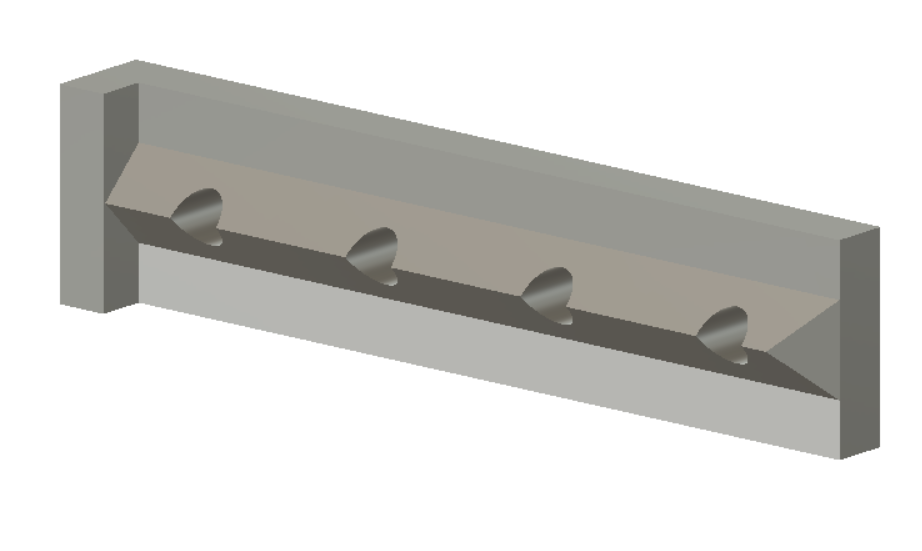

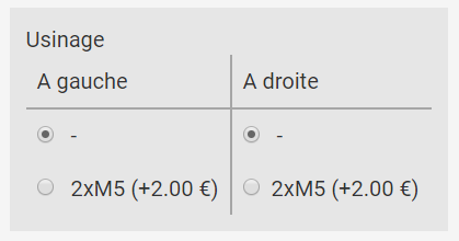

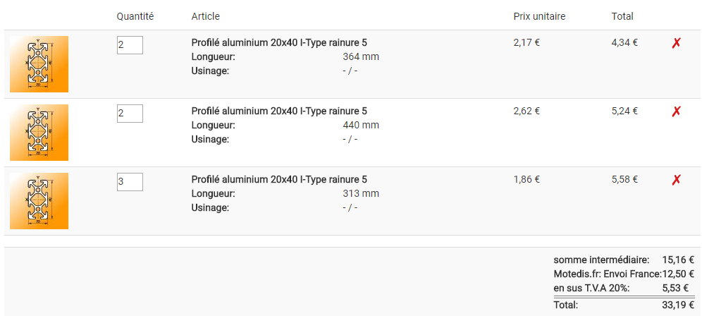

mikebzh44 Posté(e) Juillet 5, 2018 Partager Posté(e) Juillet 5, 2018 Sympa ton site ! Et pas cher !! Pour 33€ frais de port inclus, t'as une structure AM8 version 364mm : Je sais pas si ça vaut le coup de prendre les usinages pour les barres de 313mm : Car je suppose que c'est pour tarauder les trous : Un assemblage par équerre et pièces imprimées est suffisant ? Lien vers le commentaire Partager sur d’autres sites More sharing options...
Alkesh Posté(e) Juillet 5, 2018 Auteur Partager Posté(e) Juillet 5, 2018 (modifié) Je pense que je vais changer les tiges d'axes d’origine par des tiges igus avec les roulements qui vont bien. J'ai pas l'imprimante sous la main, l'un de vous aurait-il les dimensions des différentes tiges à commander? Modifié (le) Juillet 5, 2018 par Alkesh Lien vers le commentaire Partager sur d’autres sites More sharing options...
Alkesh Posté(e) Juillet 5, 2018 Auteur Partager Posté(e) Juillet 5, 2018 il y a 1 minute, mikebzh44 a dit : Sympa ton site ! Et pas cher !! Pour 33€ frais de port inclus, t'as une structure AM8 version 364mm : Je sais pas si ça vaut le coup de prendre les usinages pour les barres de 313mm : Car je suppose que c'est pour tarauder les trous : Un assemblage par équerre et pièces imprimées est suffisant ? Oui les prix sont pas mal ! Je n'ai pas pris l’option avec le taraudage des pièces perso. J'ai pris chez Motedis les équerres d'assemblage mais j'ai fait une erreur car elle ont un sens pour se glisser dans les fentes de 6 mm, du coup je suis coincé pour la jonction avec les profilés montés à la verticale. J'ai imprimé des équerres en PLA pour corriger ma boulette. Lien vers le commentaire Partager sur d’autres sites More sharing options...

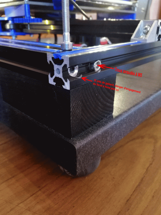

Jean-Claude Garnier Posté(e) Juillet 5, 2018 Partager Posté(e) Juillet 5, 2018 Hello Pitain je suis vert.... J'ai commandé mes miens chez Aliexpress.... Non seulement j'ai eu autant de frais de porc que de produit, mais -cerise sur le gâteux- j'ai écopé de 30€ de droits de douane ! GRRRRR !!!! Du point de vue mécanique, l'assemblage des angles par vis BTR est bien meilleur qu'avec des équerres Le taraudage en bout, si on a ce qu'il faut pour le faire, c'est que dalle Ce qui est le plus chaud, c'est de faire les trous dans les profilés qui viennent contre - problème de précision d'entraxe - problème du passage de la tête BTR - problème de lamer à fond plat la tête de la vis au fond de la gorge C'est pourquoi il est indispensable d'utiliser un gabarit de perçage et un gabarit de lamage pour guider les forets J'ai ça en STL, si ça vous dit.... Lien vers le commentaire Partager sur d’autres sites More sharing options...
Alkesh Posté(e) Juillet 5, 2018 Auteur Partager Posté(e) Juillet 5, 2018 (modifié) comme quoi acheter en Europe a ses avantages! désolé de ta mésaventure. Je vais garder le montage par équerre pour le moment, je suis pas super équipé pour un perçage propre, et encore moins pour le taraudage (jamais essayé...) en ce qui concerne les tiges lisses des différents axes, j'ai trouvé les tailles sur le plan de montage de l'A8; 2 x 436 mm et 4 x 380mm Pas de bol je vois qu'Igus.fr ne vend qu'au pro, va falloir trouver une autre source d’approvisionnement Modifié (le) Juillet 5, 2018 par Alkesh Lien vers le commentaire Partager sur d’autres sites More sharing options...

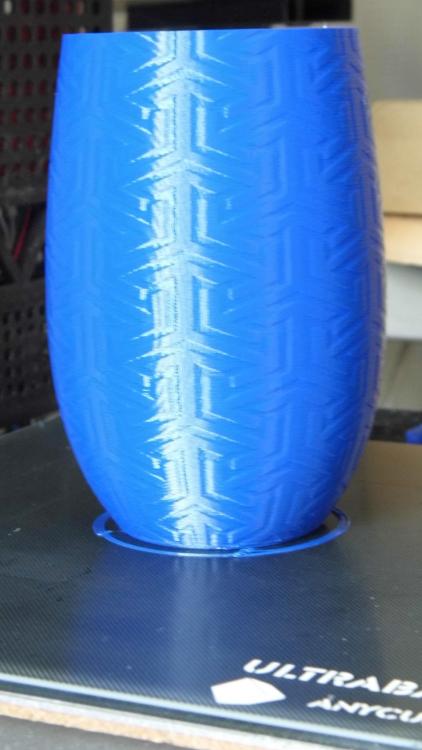

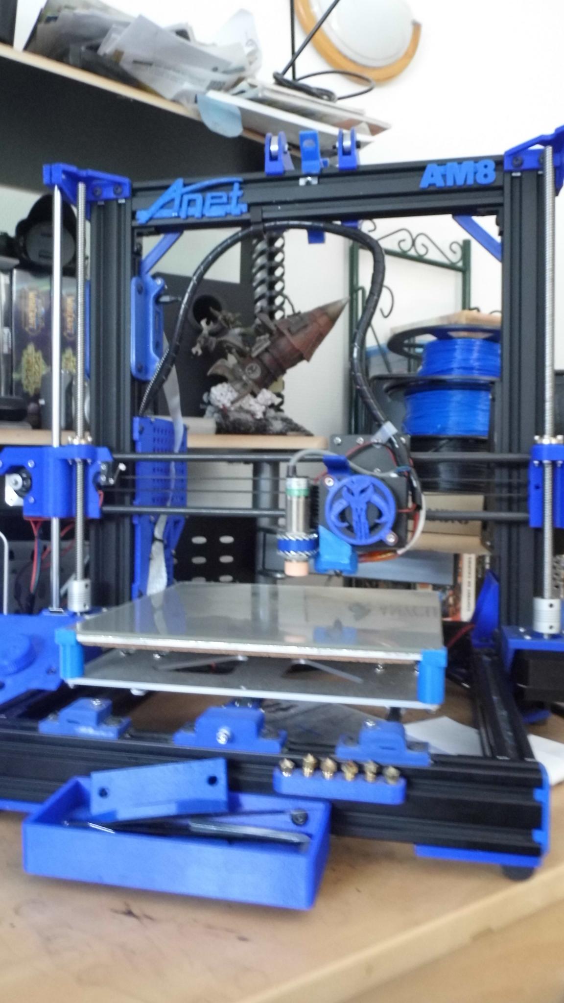

Alkesh Posté(e) Aout 13, 2018 Auteur Partager Posté(e) Aout 13, 2018 Salut à tous, Voilà le montage est terminé, j'en suis aux premiers essais. Pour le moment j ai perdu en qualité d'impression, j'ai encore pas mal de réglages à faire.... J'en ai profité pour ajouter 2 mofsets. Je suis pas satisfait du tendeur Y qui semble très fragile, j'ai un recentrage du plateau a faire car je constate un décalage, faut que je vérifie les parallélismes mais ca avance ! Lien vers le commentaire Partager sur d’autres sites More sharing options...
