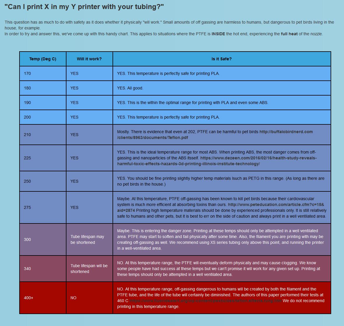

Guizboy Posté(e) Juillet 5, 2018 Partager Posté(e) Juillet 5, 2018 (modifié) Bonjour, A toutes fins utiles, je mets ici le lien du tableau de sécurité de capricorn afin de prévenir les utilisateurs du danger que représente les émissions de ses tube PTFE à haute température. On est jamais assez bien informé Source : https://www.captubes.com/safety.html Modifié (le) Juillet 5, 2018 par Guizboy 1 1 Lien vers le commentaire Partager sur d’autres sites More sharing options...
Kachidoki Posté(e) Juillet 5, 2018 Partager Posté(e) Juillet 5, 2018 Moralité, utiliser des têtes full metal. Lien vers le commentaire Partager sur d’autres sites More sharing options...
