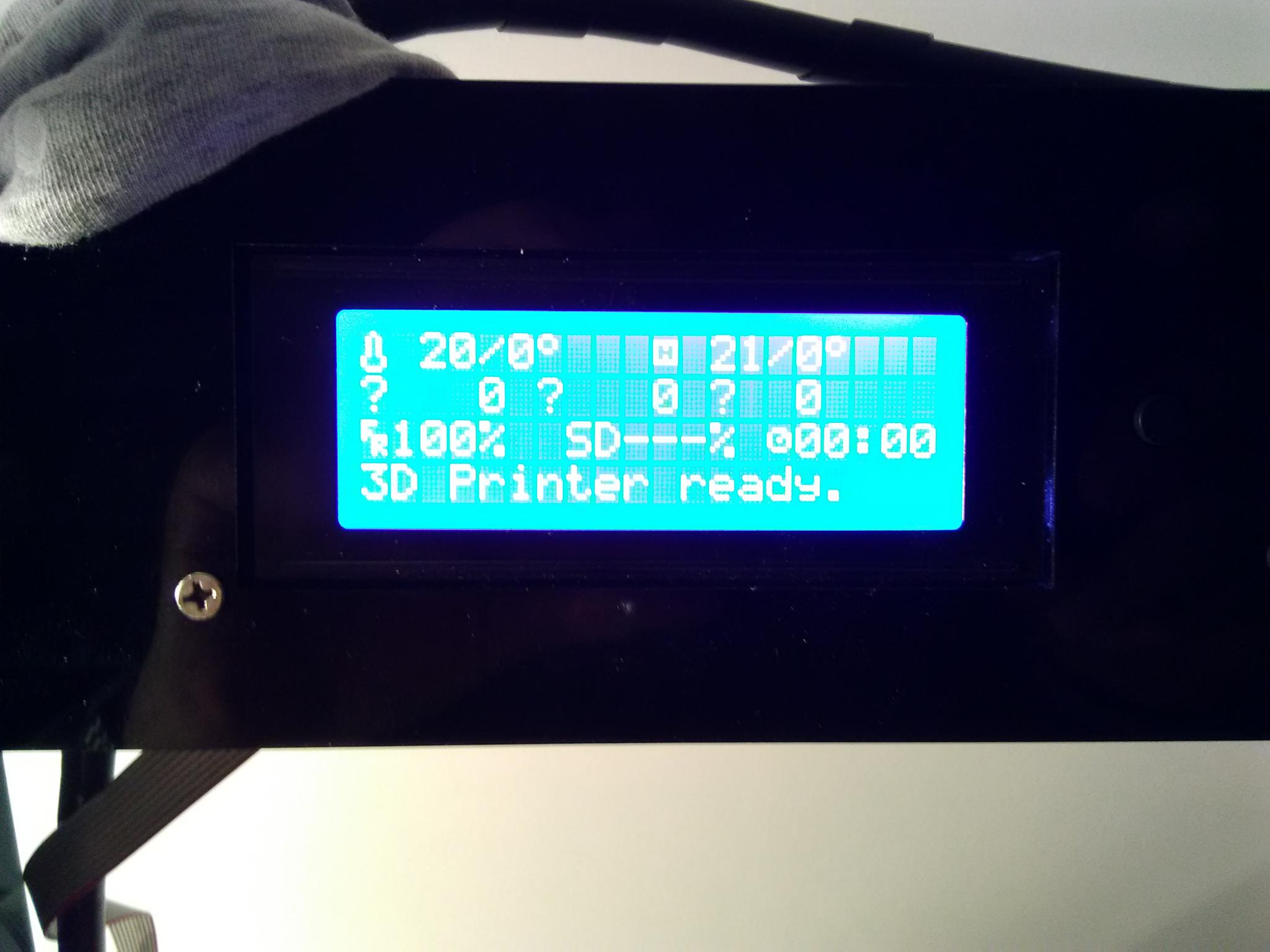

madeo54 Posté(e) Juillet 6, 2018 Partager Posté(e) Juillet 6, 2018 Bonjour, j’ai une A8 stock et je suis en train d’installer un bltouch sur mon A8 et j’utilise les deux logiciels: Arduino IDE 1.8.5 Marlin 1.1.8. Pour le home, le bltouch est centré au milieu du plateau, fait sa mesure et s’arrête. Le Z est réglé (buse, feuille de papier) avec Pronterface, je suis la procédure pour modifier la hauteur du Z puis M500 pour enregistrer. Mon problème est suivant Il ne fait pas les 3X3 que j’ai sélectionné et je n’ai pas la bonne hauteur de buse... Comment avez-vous résolu ce genre de problème ? Lien vers le commentaire Partager sur d’autres sites More sharing options...
Maeke Posté(e) Juillet 6, 2018 Partager Posté(e) Juillet 6, 2018 Tu peux faire une vidéo qu'on voit ce qui se passe? Lien vers le commentaire Partager sur d’autres sites More sharing options...
Guillaume3D Posté(e) Juillet 6, 2018 Partager Posté(e) Juillet 6, 2018 @Maeke Toi qui t'y connait vraiment pas mal, sait tu si l'ont peut régler un BLtouch avec Cura ? Car j'ai vus sur Cura un onglet "Assistant de mise à niveaux du plateau". Lien vers le commentaire Partager sur d’autres sites More sharing options...
Maeke Posté(e) Juillet 6, 2018 Partager Posté(e) Juillet 6, 2018 il y a 3 minutes, Guillaume3D a dit : @Maeke Toi qui t'y connait vraiment pas mal, sait tu si l'ont peut régler un BLtouch avec Cura ? Car j'ai vus sur Cura un onglet "Assistant de mise à niveaux du plateau". Franchement? j'ai jamais essayé. Lien vers le commentaire Partager sur d’autres sites More sharing options...
madeo54 Posté(e) Juillet 6, 2018 Auteur Partager Posté(e) Juillet 6, 2018 Bonjour @Maekela vidéo du home et une photo du LCD ! VID_20180706_153536(1).avi Lien vers le commentaire Partager sur d’autres sites More sharing options...
Maeke Posté(e) Juillet 6, 2018 Partager Posté(e) Juillet 6, 2018 (modifié) C'est surtout le résultat de la commande G29 que je voulais voir, là c'est le G28. Modifié (le) Juillet 6, 2018 par Maeke Lien vers le commentaire Partager sur d’autres sites More sharing options...
madeo54 Posté(e) Juillet 6, 2018 Auteur Partager Posté(e) Juillet 6, 2018 Le résultat du G29 avec pronterface SENDING:G29 echo:Home XYZ first sur l'écra LCD :Home XYZ first Lien vers le commentaire Partager sur d’autres sites More sharing options...
mikebzh44 Posté(e) Juillet 6, 2018 Partager Posté(e) Juillet 6, 2018 Oui, il faut faire un G28 puis un G29 Lien vers le commentaire Partager sur d’autres sites More sharing options...
madeo54 Posté(e) Juillet 6, 2018 Auteur Partager Posté(e) Juillet 6, 2018 l'a8 fait son home (G28) est fait en vidéo et je rentre le G 29 avec Pronterface il ne se passe rien de rien....juste Home XYZ first Lien vers le commentaire Partager sur d’autres sites More sharing options...
Maeke Posté(e) Juillet 6, 2018 Partager Posté(e) Juillet 6, 2018 parce que Marlin refuse de faire un G29 s'il n'est pas immédiatement précédé d'un G28. Lien vers le commentaire Partager sur d’autres sites More sharing options...
madeo54 Posté(e) Juillet 6, 2018 Auteur Partager Posté(e) Juillet 6, 2018 Je viens de faire: SENDING:G28 G29 le X va sur le endstop puis repart au centre du plateau exactement comme sur la vidéo et reste dans cette position. Lien vers le commentaire Partager sur d’autres sites More sharing options...
Maeke Posté(e) Juillet 6, 2018 Partager Posté(e) Juillet 6, 2018 il faut le faire en deux commandes séparées, pas en une seule. Lien vers le commentaire Partager sur d’autres sites More sharing options...
madeo54 Posté(e) Juillet 6, 2018 Auteur Partager Posté(e) Juillet 6, 2018 effectivement il fait les 3X3...SUPER Il me reste la hauteur du Z à régler, et le x,y,z qui clignotent toujours Pourrais-tu me dire à partir d’où je reprend la procédure pour finir le réglage ? Encore merci pour le coup de main ! Lien vers le commentaire Partager sur d’autres sites More sharing options...
