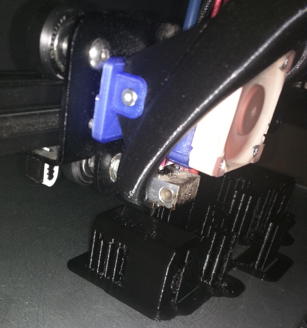

Guizboy Posté(e) Juillet 11, 2018 Auteur Partager Posté(e) Juillet 11, 2018 Bon, j'ai bien avancé dans mes vérifs et essais divers. Déjà, la thermistance est bonne d'après mon ohmmètre. Je m'en doutais parce que la température affichée à l'arrêt correspondait bien à la température ambiante. J'ai essayé de changer de buse par celles que j'ai reçu ce matin, j'ai pu descendre la température de buse de 15°. Bizarre étant donné que j'ai essayé hier avec des buses laitons et aciers et que le résultat était le même. Je me suis rendu compte que je pouvais redescendre en observant le tournevis que j'ai imprimé, on voit des micro bulles dans le plastique imprimé. J'ai donc réessayé avec la buse laiton et ça remarchait avec les températures normales... Tout ça pour dire que ça remarche mais je ne sais pas pourquoi. Merci en tout cas à tous pour votre aide et vos conseils. Lien vers le commentaire Partager sur d’autres sites More sharing options...
Guizboy Posté(e) Juillet 12, 2018 Auteur Partager Posté(e) Juillet 12, 2018 Est-ce que vous avez déjà vu votre imprimante faire ça ? Je l'ai vu par hasard Je crois que j'ai trouvé la source de mes problèmes Lien vers le commentaire Partager sur d’autres sites More sharing options...
Guizboy Posté(e) Juillet 12, 2018 Auteur Partager Posté(e) Juillet 12, 2018 Bon, j'ai trouvé le coupable mais c'est pas du tout ce à quoi je m'attendais. Sur la miniature de la vidéo on peut voir que le profil de la pièce est bousillé par des saccades de mouvement. Ce qui se confirme dans la vidéo. Et le coupable qui me pourrit presque toutes mes impressions depuis des jours est : . Roulements de tambours SVP ! . Repetier Host J'ai eu des soupçons en regardant la vidéo plusieurs fois. Soupçons qui se sont confirmés quand j'ai vu que le logiciel laguait. Mais à qui la faute ? Ça reste à confirmer pour le moment mais si mon analyse est bonne, les stl que j'utilise ces derniers temps sont construits avec des polyèdres de .4mm de coté. L’intérêt de limiter la taille des polyèdres est d'empêcher l'apparition de facettes sur les pièces à l'impression. Par exemple : La carte mère ne gérant pas les G3 (G3=Fonction arc de cercle sur les machines à commande numérique) sur la plupart des imprimantes "particulier", elle "imite" les arcs de cercle en faisant une succession de petites lignes droites qui changent de direction petit à petit. Ce qui crée les facettes sur la pièce imprimée si la taille des polyèdres est trop grande. En revanche, en diminuant la taille des polyèdres au moment de la création du fichier STL, on augmente exponentiellement la taille du fichier puisque les polyèdres sont réduits selon trois dimensions. Donc, une fois tranché et transcrit en gcode, un objet fait de polyèdres plus petits pour plus de détails comportera un nombre de lignes de gcode bien plus important. Ce qui m'amène au ralentissement des moteurs. Hypothèses : Le trop grand nombre de lignes de code à transmettre sature le buffer de transmission USB en plus de dépasser la capacité max. de transmission de l'USB. La carte mère de l'imprimante n'est pas capable d'encaisser le surplus de lignes de codes et essai tant bien que mal de les traiter ce qui dévie la priorité du processeur sur l'acquisition de donné plutôt que sur son traitement. Le processus de hachage de Repetier n'a pas la capacité de déduire une ligne droite à partir d'une succession de polyèdres et génère des tas de lignes de code pour une ligne droite alors qu'une seule ligne suffirait. Du coup le logiciel creuserait sa propre tombe en générant des gcodes trop long qui ne peuvent pas être transmis et/ou reçus assez vite. Je ne suis pas certain du tout de ce que j'avance, il faudrait analyser les fichiers gcode générés et le code du logiciel pour arriver à une conclusion. Pour l'analyse logicielle, ça ne fait pas partie de mes compétences. Je ne m'appuie pour l'instant que sur les faits suivants pour accuser Repetier : En baissant la vitesse le résultat s'améliorait un peu ce qui tendrait à étayer le défaut de transmission d'info. J'imprime actuellement le même fichier via S3D en USB et pour le moment le résultat est très bien (toujours en cours). Lien vers le commentaire Partager sur d’autres sites More sharing options...

pascal_lb Posté(e) Juillet 12, 2018 Partager Posté(e) Juillet 12, 2018 il y a une heure, Jean-Claude Garnier a dit : La CM de la CR10 est bien en 32, non ? non hélas elle est en 8bits avec ATMEGA 2560 16Mhz qui est le même micro contrôleur que les cartes arduino mega les cartes en 32 bits sont par exemple les MKS SBASE à base de micro contrôleur ARM CORTEX 100 Mhz qui a bien sur une puissance de calcule nettement supérieur notamment pour les arrondis, il faut bien sur que les STL soit de bonne qualité pour voire la différence pour les 64 bits, à ma connaissance ça n'existe pas pour nos machines Lien vers le commentaire Partager sur d’autres sites More sharing options...

Guizboy Posté(e) Juillet 13, 2018 Auteur Partager Posté(e) Juillet 13, 2018 (modifié) il y a 9 minutes, Jean-Claude Garnier a dit : Hé mais nos cartes gèrent le G2/G3, si tu veux le vérifier t'as qu'à essayer en mode terminal C'est pas ça l'problème Guigui.... C'est les STL qui ne suivent pas En effet, en te lisant je me suis rappelé que j'ai désactivé la gestion des arcs dans le Marlin pour gagner de la place. Et il est tout à fait vrai que le format stl ne gère pas les arcs puisqu'il crée des polyèdres. Comme quoi, sous le coup de la colère, je ne réfléchi plus correctement C'est une bonne piqure de rappel ! il y a 11 minutes, Kachidoki a dit : Si tu veux être sûr que ça ne vienne pas du PC, tu peux imprimer le même g-code depuis la carte SD. Oui, j'avais prévu de tester via SD, pour écarter ou incriminer avec certitude le bitrate. Modifié (le) Juillet 13, 2018 par Guizboy Orthographe Lien vers le commentaire Partager sur d’autres sites More sharing options...
Jean-Claude Garnier Posté(e) Juillet 13, 2018 Partager Posté(e) Juillet 13, 2018 De toutes façons, on peut rappeler que même de nos jours où la CN est devenue largement adulte, les programmes de FAO 3D restent une succession de G1 très courts, produits avec une "tolérance d'erreur cordale" qui détermine la fidélité de la surface engendrée par rapport au modèle. Après, le challenge, c'est de gérer les accélérations dans les parties droites et le freinage dans les coins, surtout en UGV Et là ça devient compliqué pour les CN, analyser le parcours suffisamment en amont pour prévoir les changements d'avance D'où les processeurs spécialisés.... Mais je m'égare, sur ce sujet je serais volontiers chiant..... Lien vers le commentaire Partager sur d’autres sites More sharing options...
