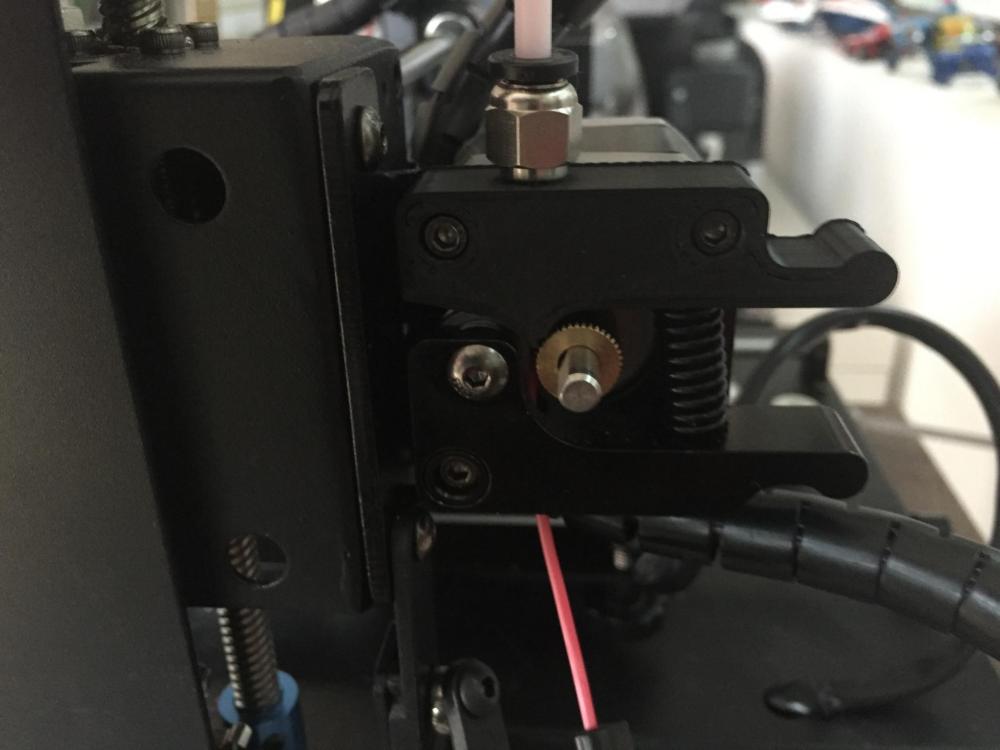

didierdidier201720172017 Posté(e) Juillet 7, 2018 Partager Posté(e) Juillet 7, 2018 bonjour à tous et à toutes. j'ai acheté une petite bobine de filament souple type FILAFLEX black 1.75 ( en pj) pour essayer. j'ai repris les reglages preconisés sur l'emballage. ( pj) mais le 1 er probleme , lorsqu'il se deroule de la bobine, le filament est tracte de sa bobine, il se tend legerement du fait de sa nature tres elastique. si je le detend manuellement en faisant 1T à 2 T de bobine , la traction se fait bien , le filament arrive jusqu'a l'extrudeur . si je le detend pas manuellement au niveau de bobine, le filament se tend, il se deroule de la bobine par accout, au niveau du tracteur ( fleche rouge) il sort en faisant une boucle, et n'arrive plus à l'extrudeur. Mon analyse soit lors du conditionnement , le filament est trop serre sur la bobine et du fait de sa nature elastique, lors d'une traction, l'elasticité a son effet ? soit j'ai pas les bon reglage de vitesse de traction ou que le tracteur doit etre reglé autrement ? vos conseils . merci Lien vers le commentaire Partager sur d’autres sites More sharing options...

Nenex Posté(e) Juillet 7, 2018 Partager Posté(e) Juillet 7, 2018 Salut J'imprime du flex "ice filament" avec ceci https://www.thingiverse.com/thing:2835875 ce qui permet de garder l'extrudeur full métal. Testé aussi sur delta (c'est le même extrudeur que les I3) et ça marche tous aussi bien. Lien vers le commentaire Partager sur d’autres sites More sharing options...

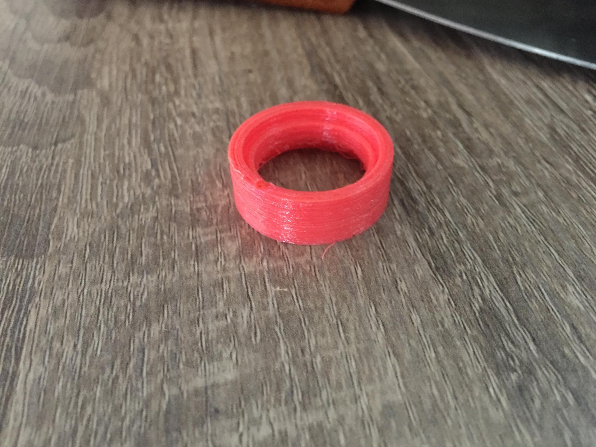

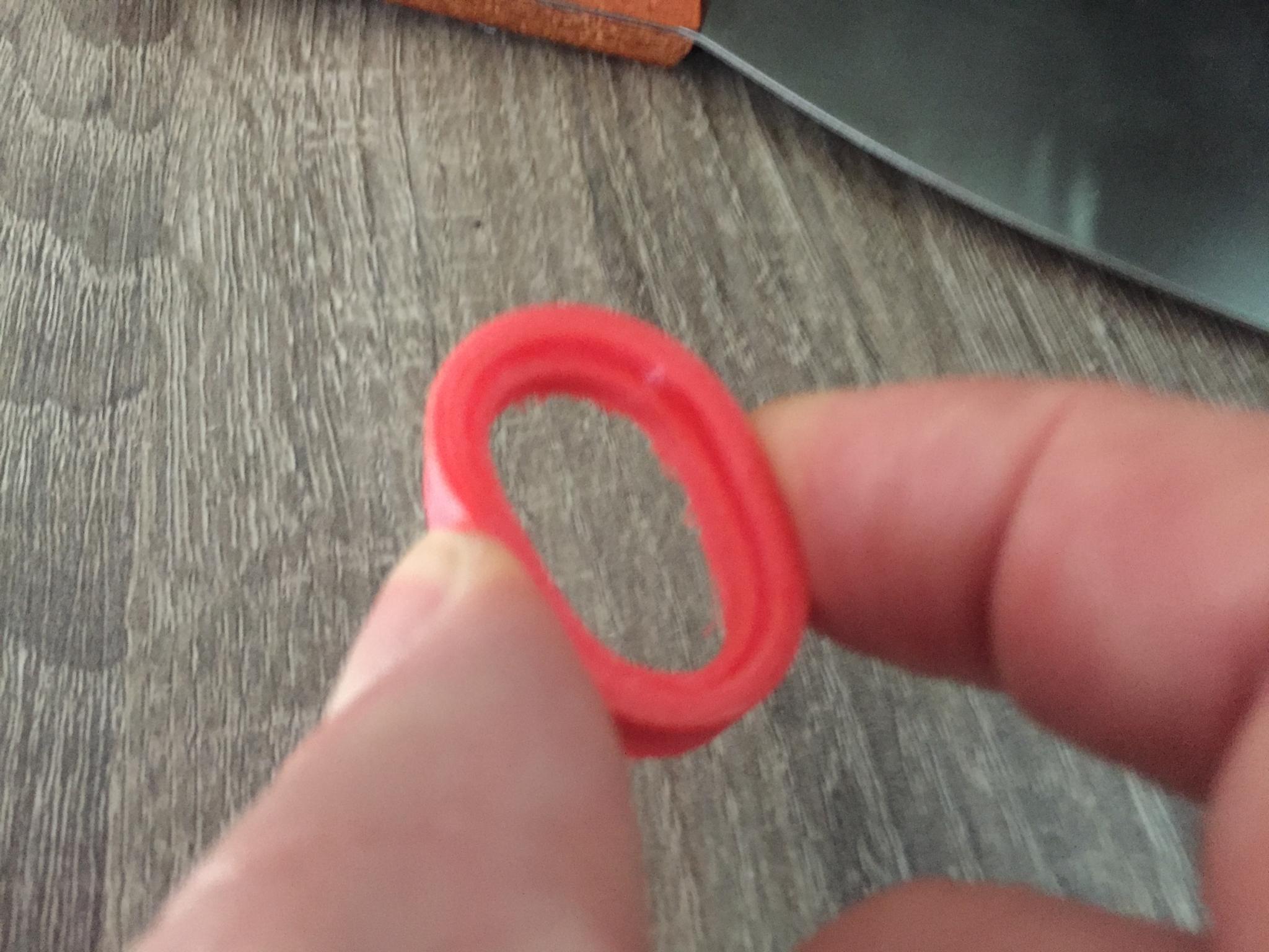

neorod Posté(e) Novembre 22, 2018 Partager Posté(e) Novembre 22, 2018 Bonjour, j'avais acheté du flex sur ali et évidement ça bourrait dans l'extrudeur. J'ai imprimé la patte préconisée plus haut et ça marche nickel. Par contre, je dévisse la patte pour enfiler le flex sinon c'est galère. quelques photos : Lien vers le commentaire Partager sur d’autres sites More sharing options...
