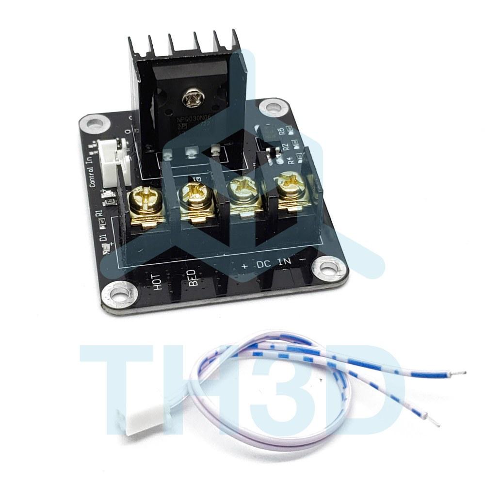

koala31 Posté(e) Juillet 7, 2018 Partager Posté(e) Juillet 7, 2018 Bonjour, Je suis tout nouveau dans le monde de l'impression 3D et j'ai reçu ma CR-10S il y a une quinzaine de jours. J'ai réalisé quelques impressions mais j'ai eu des déboires avec le matériel, à savoir, au bout de trois ou quatre introductions de carte µSD dans le lecteur du boitier, la SD n'était plus reconnue et l'est toujours pas. Je me suis dit ce n'est pas grave, il y a l'USB qui fonctionne parfaitement bien avec CURA et j'ai réalisé 5 impressions de plus, mais l'obligation de laisser le PC allumé. J'ai commandé un PI3 pour passer en Octoprint dans un futur proche. Ce matin, je lance une impression, et je m'aperçois qu'à la fin, mon plateau était à 95° avec une consigne affichée à 60°. L'impression était réussie, mais il a fallut attendre un bon refroidissement avant de toucher à l'objet imprimé. En fait, dès que j'allume l'imprimante, le "lit" se met à chauffer même avec une consigne à 0. J'ouvre donc le boitier et je remets l'imprimante sous tension et là, je m'aperçois que le petit module mosfet est bouillant. Etant donné que j'ai une information de la température, je me dit que la thermistance est fonctionnelle et que le module mosfet est mort. Pouvez-vous me dire si vous avez déjà eu ce genre de problème et est-ce que mon raisonnement tient la route? Merci pour vos retour et votre aide. Cordialement Lien vers le commentaire Partager sur d’autres sites More sharing options...

koala31 Posté(e) Juillet 8, 2018 Auteur Partager Posté(e) Juillet 8, 2018 Bonjour En fait, le mosfet est sur une petite carte à part de la carte principale et je me disais qu'il suffirait de changer que celle-çi. Quel est votre sentiment? Lien vers le commentaire Partager sur d’autres sites More sharing options...
Bosco2509 Posté(e) Juillet 8, 2018 Partager Posté(e) Juillet 8, 2018 il y a 28 minutes, koala31 a dit : Bonjour En fait, le mosfet est sur une petite carte à part de la carte principale et je me disais qu'il suffirait de changer que celle-çi. Quel est votre sentiment? Tu peut la changer si tu pense que cela viens de là. Tu connais déjà mon avis... Lien vers le commentaire Partager sur d’autres sites More sharing options...
koala31 Posté(e) Juillet 8, 2018 Auteur Partager Posté(e) Juillet 8, 2018 Merci pour votre reponse ultra rapide. Je commande la carte mère et le petit module module mosfet, de toute façon cela fera de la pièce détachée. Encore merci Cordialement Lien vers le commentaire Partager sur d’autres sites More sharing options...
fran6p Posté(e) Juillet 9, 2018 Partager Posté(e) Juillet 9, 2018 Bonjour, Juste pour préciser / clarifier. Les cartes mères sont équipées de plusieurs Mosfet pour déclencher le passage de courant fort. Malheureusement, ils sont trop souvent sous-dimensionnés et surtout très mal équipés au niveau de leur radiateur (trop petits car la place est réduite sur les CM). C'est pourquoi, généralement, au moins pour le plateau chauffant (10 A et plus parfois) on leur adjoint un Mosfet externe pour soulager la carte. On peut aussi si l'on veut, en mettre un externe pour la cartouche de chauffage du corps de chauffe même si le courant qui le traverse est moindre (3-5 A) Un participant du forum ( @Janpolanton ) réalise même des kits (je lui en ai acheté deux) à monter / souder soi-même. L'avantage de ces kits c'est 1) qu'ils sont bien conçus dès le départ 2) que son support est très réactif en cas de problème 3) quel plaisir de le faire soi-même . Lien vers le commentaire Partager sur d’autres sites More sharing options...

koala31 Posté(e) Juillet 18, 2018 Auteur Partager Posté(e) Juillet 18, 2018 Bonjour, Pouvez vous m'indiquer comment faire pour tester mon module mosfet hors de son contexte? C'est à dire sur table. Merci Cordialement Lien vers le commentaire Partager sur d’autres sites More sharing options...
fran6p Posté(e) Juillet 18, 2018 Partager Posté(e) Juillet 18, 2018 Bonjour, S'il est fortement semblable au kit que propose @Janpolanton tu peux essayer la méthode de test (avec une pile de 9V) qu'il propose dans son(ses) post(s) ici. Lien vers le commentaire Partager sur d’autres sites More sharing options...

koala31 Posté(e) Juillet 20, 2018 Auteur Partager Posté(e) Juillet 20, 2018 Bonjour, Après essai sur TABLE, il s'avère que le mosfet et est mort. Je l'ai changé et tout est en l'ordre, mon "lit" est bien piloté. Pour ressouder le mosfet, j'ai d'abord coupé les pattes au ras du boîtier, puis sorti les pattes une par une pour ne pas abîmer le circuit. Petite question à Janpolanton: il n'y a pas de diode SB390 sur mon module mosfet d'origine, à quoi sert d'elle et puis-je en ajouter une? Merci Cordialement Lien vers le commentaire Partager sur d’autres sites More sharing options...
Janpolanton Posté(e) Juillet 20, 2018 Partager Posté(e) Juillet 20, 2018 Il y a 2 heures, koala31 a dit : Petite question à Janpolanton: il n'y a pas de diode SB390 sur mon module mosfet d'origine, à quoi sert d'elle et puis-je en ajouter une? Bonjour, C'est justement une des améliorations par rapport aux modules du commerce. Oui il est théoriquement possible d'en ajouter une... Lien vers le commentaire Partager sur d’autres sites More sharing options...
