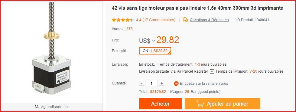

Guillaume3D PostĂ©(e) Juillet 8, 2018 Partager PostĂ©(e) Juillet 8, 2018 Salut, je ne sais pas quoi choisir, coupleurs rigides ou souples ? Merci de m'Ă©clairer Autre chose, quelqu'un as dĂ©jĂ essayer ces types de moteur/tiges ?  A+ ! Lien vers le commentaire Partager sur dâautres sites More sharing options...
mac PostĂ©(e) Juillet 8, 2018 Partager PostĂ©(e) Juillet 8, 2018 oui j'ai ça c'est top (https://www.hta3d.com/en/17hs4401s-t8x8-310mm) c'est le systĂšme des prusa MK originales ça rĂ©sout Ă©videmment les problĂšmes d'accouplement mais il faut tout de mĂȘme des tiges droites attention Ă prendre une ref avec le moteur, la longueur et le pas que tu veux (et ne pas les fixer en haut) Lien vers le commentaire Partager sur dâautres sites More sharing options...
Guillaume3D PostĂ©(e) Juillet 8, 2018 Auteur Partager PostĂ©(e) Juillet 8, 2018 Il y a 8 heures, mac a dit : mais il faut tout de mĂȘme des tiges droites Des tiges lisses ?  Il y a 8 heures, mac a dit : (et ne pas les fixer en haut) Pourquoi ? Lien vers le commentaire Partager sur dâautres sites More sharing options...

mac PostĂ©(e) Juillet 9, 2018 Partager PostĂ©(e) Juillet 9, 2018 Il y a 14 heures, Guillaume3D a dit : Des tiges lisses ?  Pourquoi ? non je parle des tiges filetĂ©es qui doivent ĂȘtre droites (les tiges lisses aussi Ă©videmment) les dĂ©fauts en Z proviennent en gĂ©nĂ©ral : de l'accouplement moteur/tige qui peut ĂȘtre plus ou moins excentrĂ© de la rectitude des tiges filetĂ©es de la rectitude des tiges lisses  ce systĂšme de moteur avec tige filetĂ©e directement dedans t'enlĂšve complĂštement le problĂšme potentiel d'excentricitĂ© du coupleur puisqu'il n'y en a pas par contre, il faut quand mĂȘme que la tige filetĂ©e soit la plus droite possible donc attention Ă la qualitĂ© du  fournisseur pareil pour les tiges lisses qui garantissent le mouvement droit lorsqu'on a un peu de jeu (necessaire) au niveau des Ă©crous des tiges filetĂ©es  il ne faut pas les contraindre en haut, ça ne sert Ă rien, et ça peut ĂȘtre pire puisque ton montage va devenir hyperstatique c'est Ă dire contraint de tous les cĂŽtĂ©s sans jeu possible. Lien vers le commentaire Partager sur dâautres sites More sharing options...
