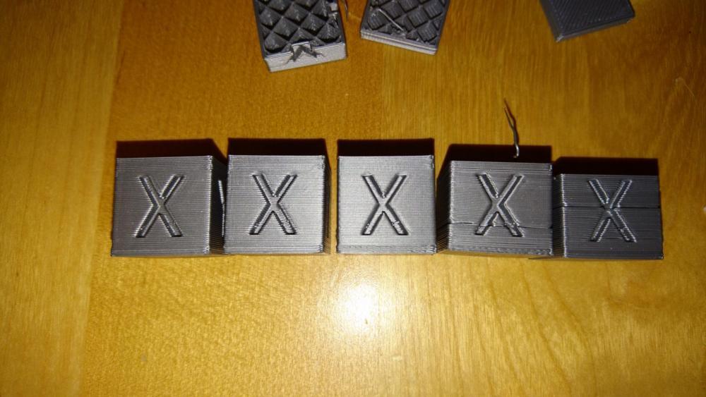

J'ai des problèmes sur mes impressions: Elles ont une délimitation qui les coupe en deux:DSC_0093.thumb.JPG.6aa5c38cf9db02bc4d83e158c901c7c5.JPG.5485958b010383f79d57f26ec026e10e.JPG
Photos de @Liartes car mon appareil photo est en panne mais même problème. Principalement les deux cubes de droites.

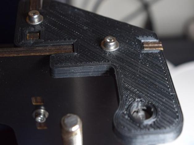

J'ai à peu près compris que le problème disparaissait quand ont ne serrait plus des tiges filetée de l'axe Z, comme ça: 4c12a4f46d98c68371ca900aee7901d4_preview_featured.jpg.7f314184d16f2f32068d5dfc59422016.jpg
C'est exact ?

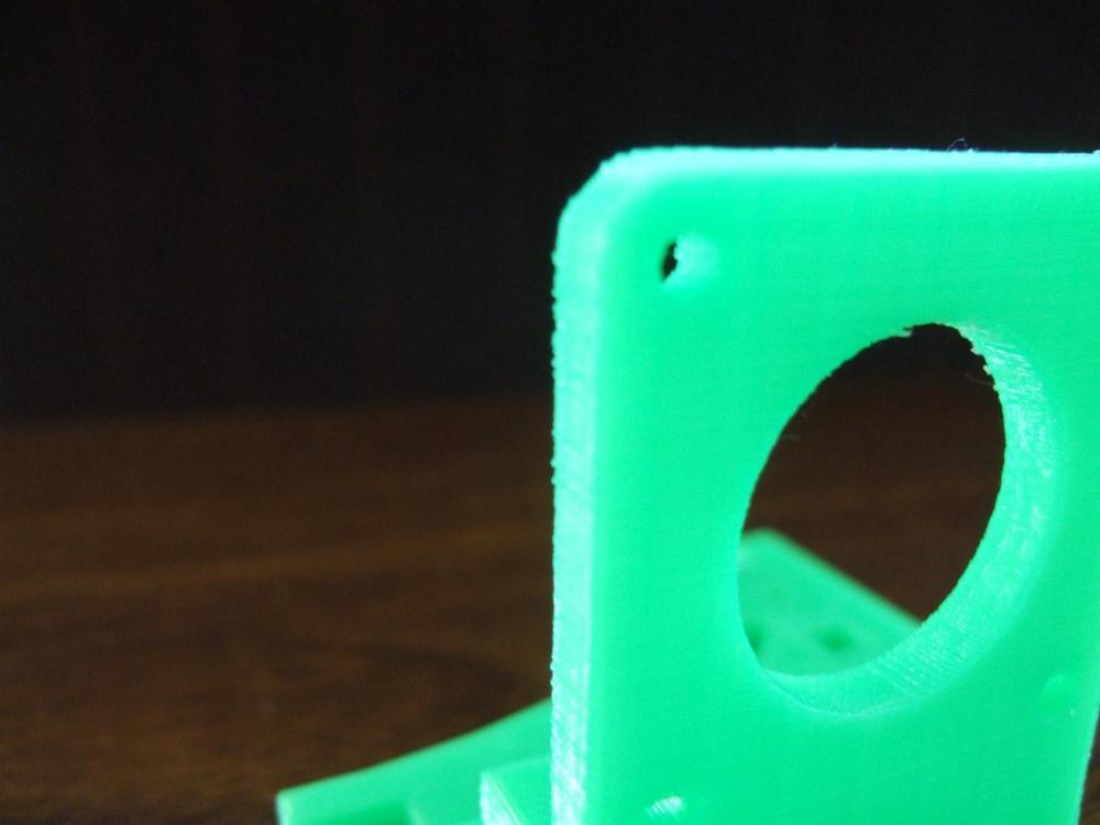

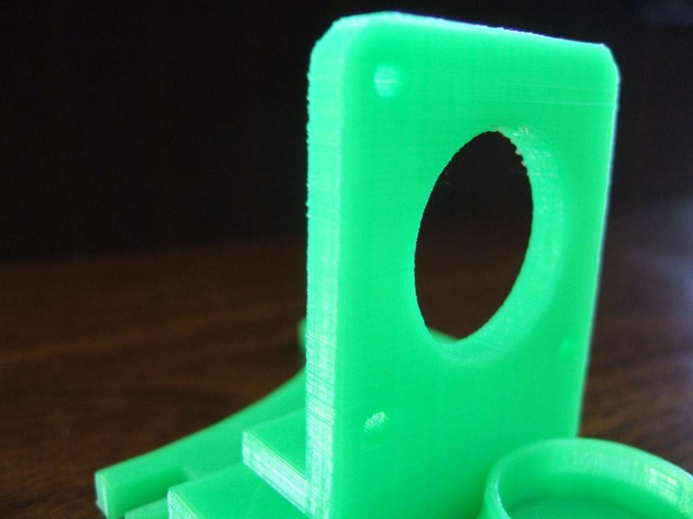

 DSCF8967.thumb.JPG.4ce133b9aa587d942fa2f1b1c812fa74.JPG.1954ef95ed3a995ac1c8d1027815c863.JPGDSCF8968.thumb.JPG.09d08a2e57028e3f407d51eabbe5db0c.JPG.335749d8d33e42e89af1aa9e2ef02f9a.JPG
J'ai dégoulinures, ça peut venir de quoi ? @pascal_lb m'a conseillé de baisser la température mais ça n'a rien changé ...

Il y a 2 heures, Guillaume3D a dit :
je crois que tu confonds un peu tous les problèmes... sur les cubes il semble que ça soit un problème de manque de matière à certains moment de l'impression... ça n'a rien a voir avec le fait de libérer le haut des tiges filetées pour supprimer le wooble et rien à voir avec tes pièces vertes qui ont soit un problème de température soit un problème de température soit de changement de couche soit un problème de flow....

@pascal_lb en fait si, ce probleme était lié aux axes Z de ma DE 200 qui etaient trop contraints. En retirant la structure haute de la DE 200, le problème était résolu. Par contre @Guillaume3D tu as un autre modèle d'imprimante, cette solution ne fera peut être pas l'affaire pour toi.
@pascal_lb t'a donné plein de pistes, y'a plus qu'à faire des expériences 🙂
