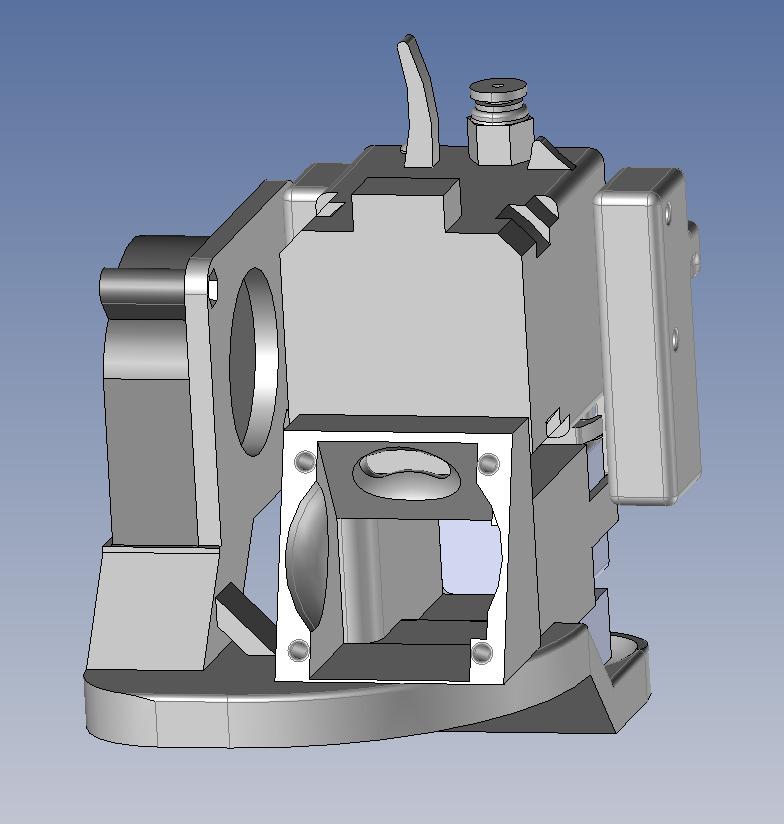

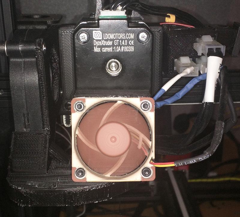

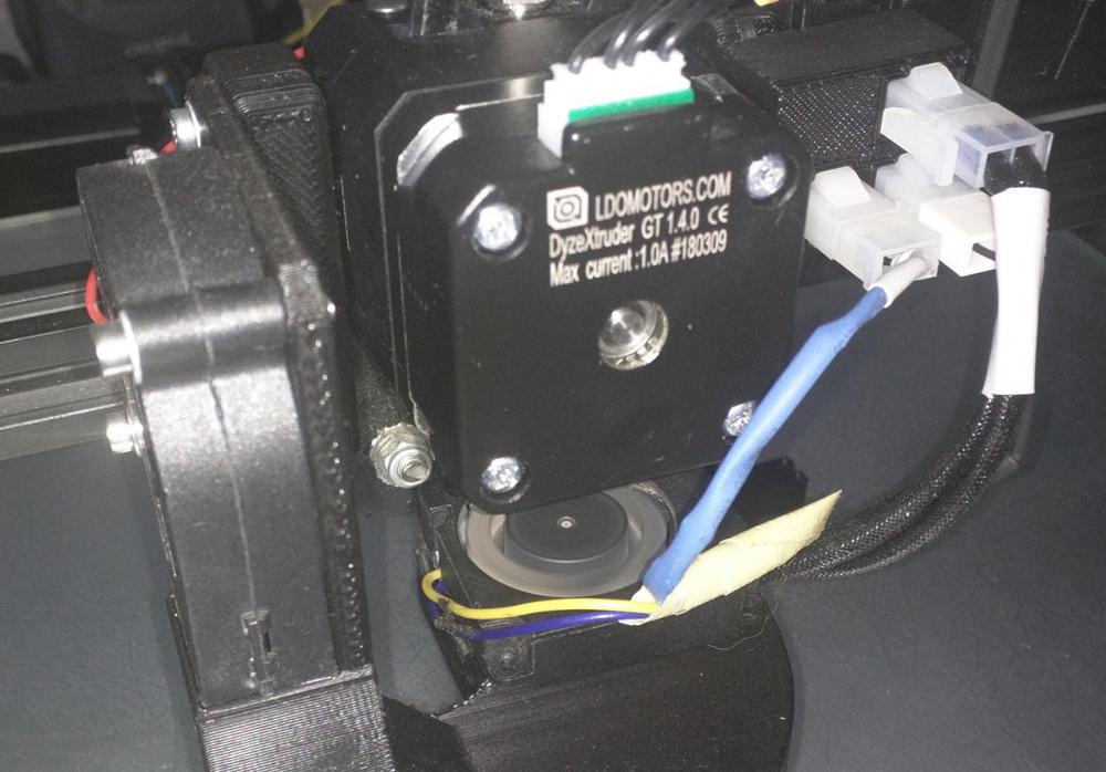

Guizboy Posté(e) Septembre 14, 2018 Auteur Partager Posté(e) Septembre 14, 2018 (modifié) Aujourd'hui, j'ai créé et imprimé la V5.0 du refroidisseur qui permet sur le même bloc de monter un ventilateur de 40x40x10(ou 20) dédié au refroidissement du moteur pas à pas de l'extrudeur ainsi que du dissipateur de corps de chauffe. La lumière oblongue circulaire en haut du support ventilateur sert de prélèvement pour refroidir le moteur pas à pas. Pour les curieux, j'ai exporté l'ensemble en PDF 3D. Ça s'ouvre avec Adobe Reader et permet de faire pivoter la pièce pour voir tous les détails. Ne prenez pas peur si ça n'apparait pas tout de suite, les vues 3D sont assez longues à charger Extrudeur V5.0 Cyl..Pdf Modifié (le) Septembre 14, 2018 par Guizboy Lien vers le commentaire Partager sur d’autres sites More sharing options...

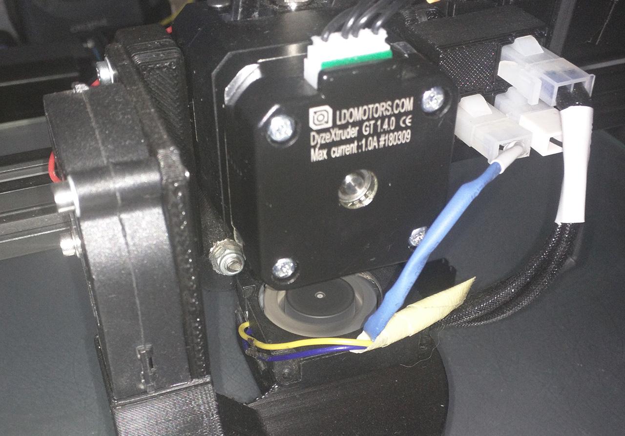

Guizboy Posté(e) Septembre 15, 2018 Auteur Partager Posté(e) Septembre 15, 2018 V5.0 en test. C'est pas très beau pour le moment du fait du bidouillage avec le radial qui a vite montré ses limites Je referais ça au propre si ça veut fonctionner correctement avec ce système. Lien vers le commentaire Partager sur d’autres sites More sharing options...

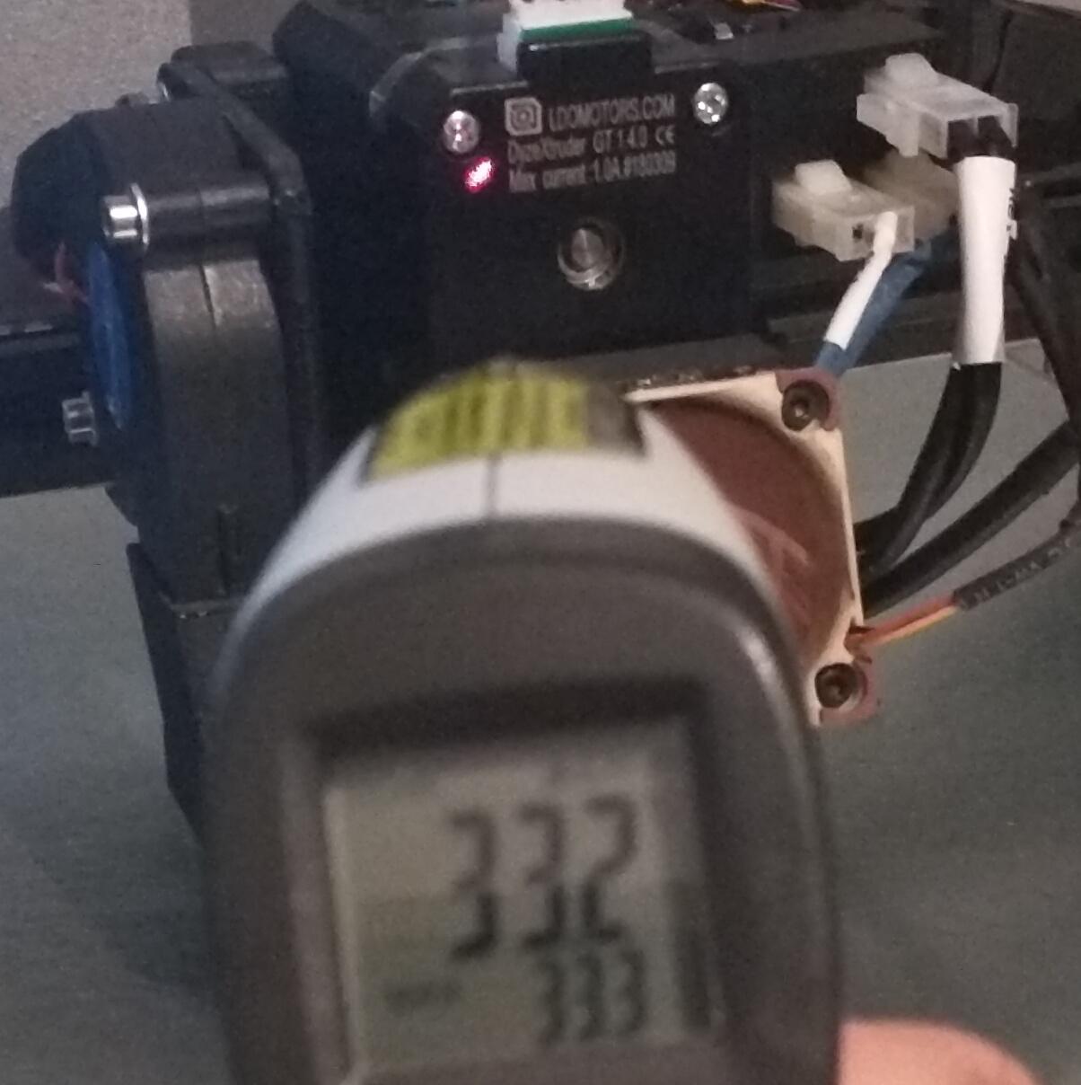

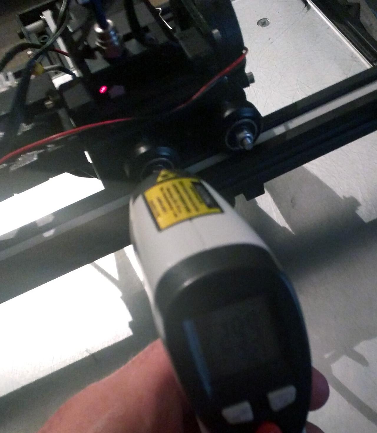

Guizboy Posté(e) Septembre 15, 2018 Auteur Partager Posté(e) Septembre 15, 2018 Test de la V5.0 terminé, c'est concluant. Le Noctua de 40x40x10 est suffisant pour refroidir correctement le dissipateur de corps de chauffe en plus du moteur de l'extrudeur Je n'ai malheureusement pas pris de photo au thermomètre IR avant modification. La température du moteur oscillait entre 48 et 58°. Maintenant ça donne ça : Sur la face refroidie Et pour ne pas tricher, sur la face opposée qui ne l'est pas Ah la seconde photo est sous exposée... Le thermomètre indique 29.9° Pour le refroidissement conventionnel, mission accomplie Lien vers le commentaire Partager sur d’autres sites More sharing options...
