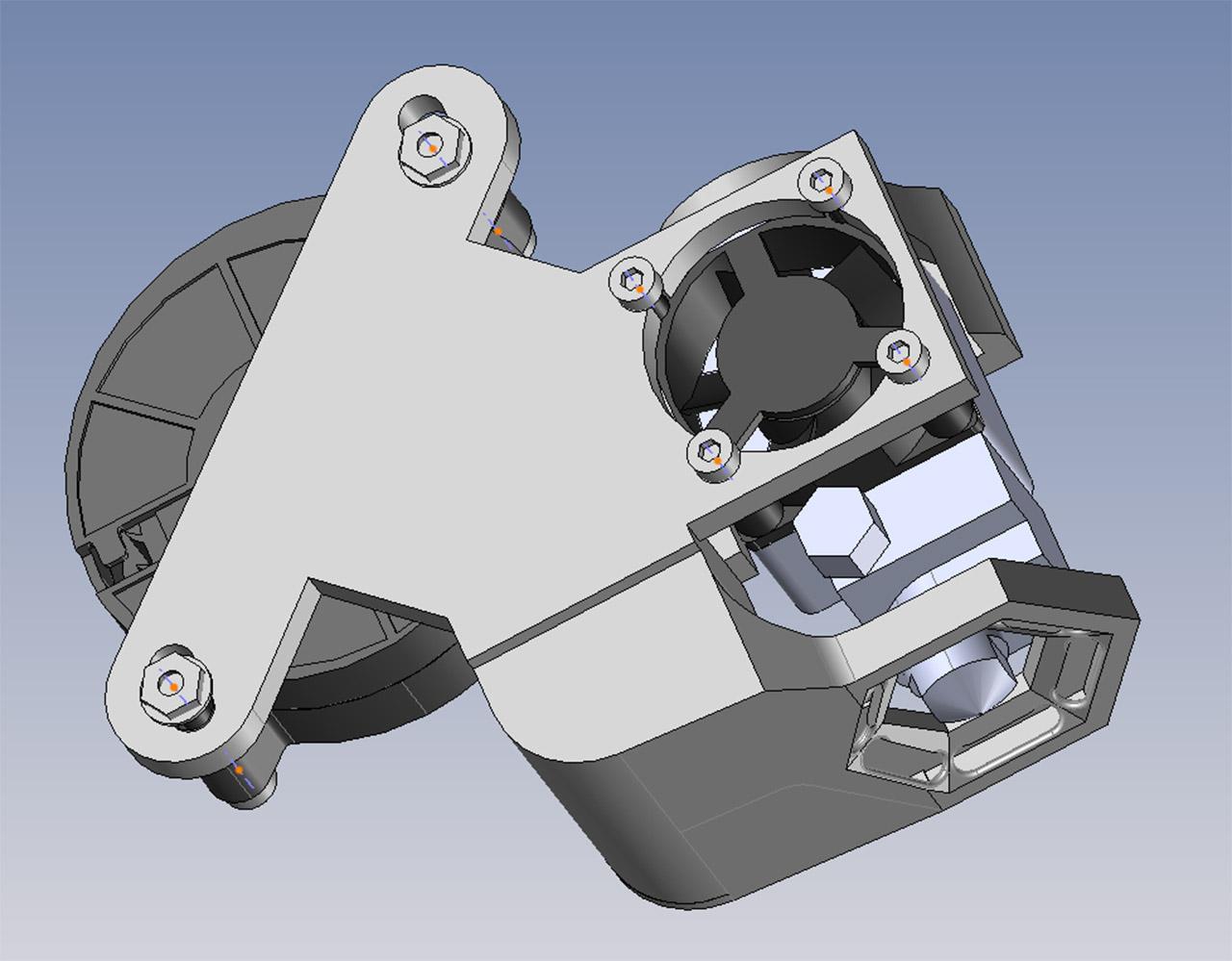

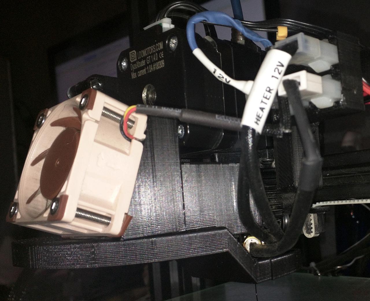

Voici donc le refroidisseur V5 au propre avec le système de refroidissement du dissipateur de corps de chauffe et l'évent pour le refroidissement du moteur de l'extrudeur.
J'ai changé le ventilo pour un 40x20 Noctua qui remplit parfaitement son rôle.
Il me semblait que la perte de pression statique occasionnée par l’évent de refroidissement du moteur risquait d'amoindrir le refroidissement du dissipateur.
Du coup, dans le doute, j'ai monté ce modèle.

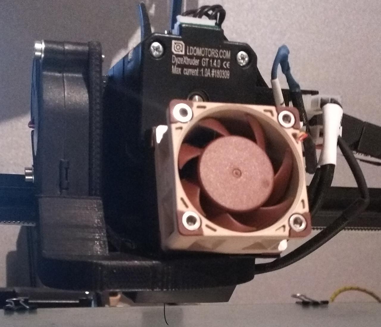

Salut,
Après avoir bien étrenné le système en extrusion directe, j'ai décidé de passer au système Bowden en prévision de la "carterisation" de la CR-10S.
Voici la première version qui réutilise le refroidissement d'origine du système Dyze avec un Radial 5015 pour le refroidissement du flux :

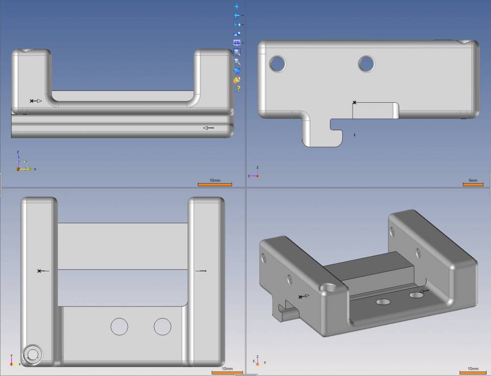

Le support d'extrusion directe que j'utilise est toujours le même :
Je mets le fichier stl en pièce jointe : Support Extrusion directe Dyze.rar
