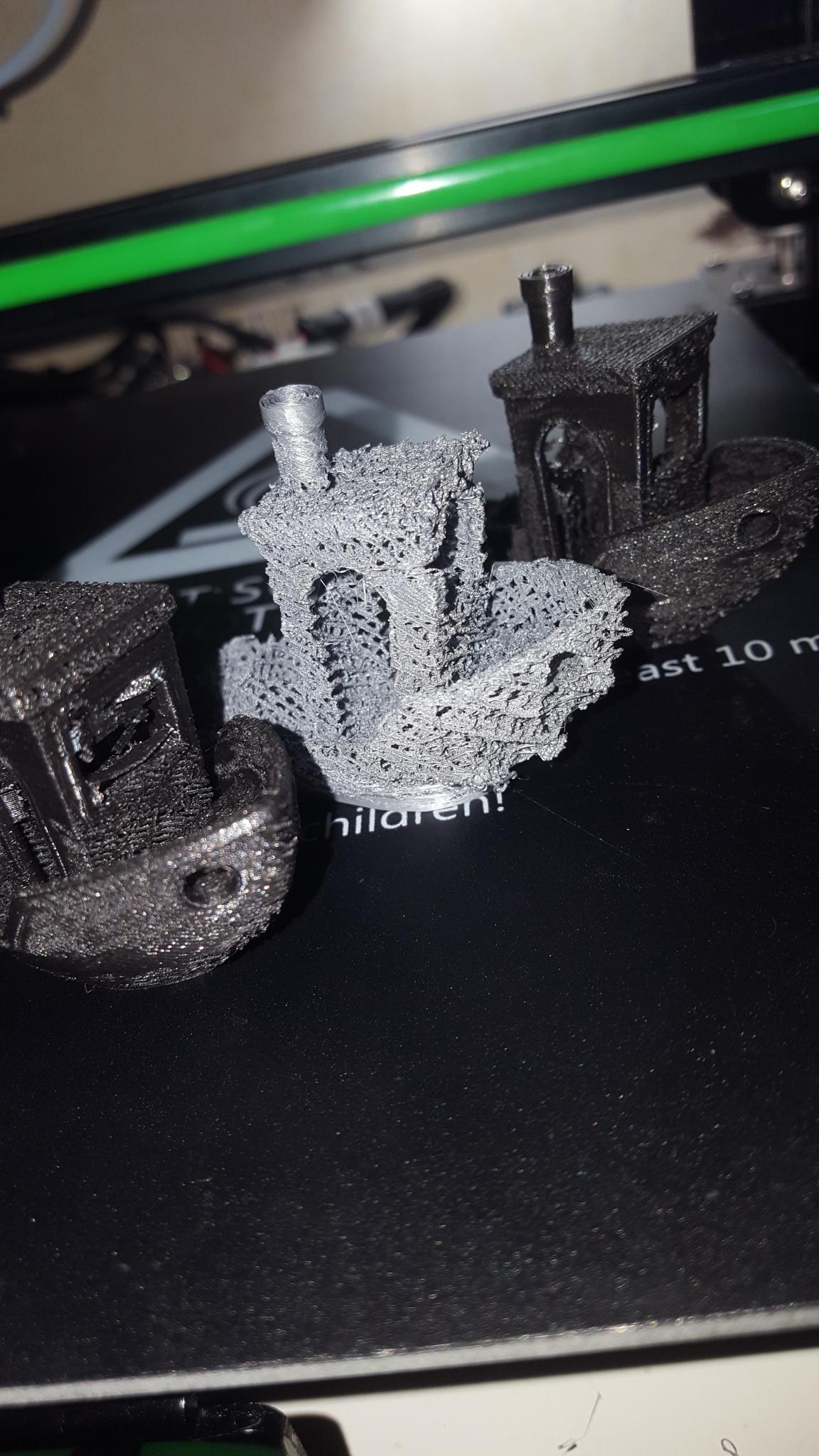

Gauth Posté(e) Juillet 10, 2018 Partager Posté(e) Juillet 10, 2018 Voici mon problème je n'ai pas de solution. Pouvez vous m'aider ? Lien vers le commentaire Partager sur d’autres sites More sharing options...

Gauth Posté(e) Juillet 11, 2018 Auteur Partager Posté(e) Juillet 11, 2018 Il y a 14 heures, Gauth a dit : Voici mon problème je n'ai pas de solution. Pouvez vous m'aider ? Pla 1.75 mm a 200 degré plateau a 60. Vitesse d'impression a 30 mm/s J'ai tout essayer nettoyage de la buse, changer de filament, recalibration du plateau, changer les paramètres , changer de modèle. Je suis a court d'idée. Au début de l'impression sa va mais après c'est des petits point qui sorte de la buse et pu du fils continu comme avant. Lien vers le commentaire Partager sur d’autres sites More sharing options...
pascal_lb Posté(e) Juillet 11, 2018 Partager Posté(e) Juillet 11, 2018 en effet c'est mieux est ce que ton extrudeur claque ? Lien vers le commentaire Partager sur d’autres sites More sharing options...
Gauth Posté(e) Juillet 11, 2018 Auteur Partager Posté(e) Juillet 11, 2018 Oui il claque et je ne comprend pas pourquoi ? Lien vers le commentaire Partager sur d’autres sites More sharing options...
Maeke Posté(e) Juillet 11, 2018 Partager Posté(e) Juillet 11, 2018 Parce que tu as un bouchon partiel et que l'extrudeur force, le clac correspond au moment ou il perd sa pression sur le filament. Donc essaies avec la tête de rechange fournie avec l'imprimante. Lien vers le commentaire Partager sur d’autres sites More sharing options...
Gauth Posté(e) Juillet 11, 2018 Auteur Partager Posté(e) Juillet 11, 2018 J'ai déjà remplacer la buse car je l'ai casser donc je n'en ai plus je vais essayer de nettoyer celle ci et en recommander par la suite. Lien vers le commentaire Partager sur d’autres sites More sharing options...
Maeke Posté(e) Juillet 11, 2018 Partager Posté(e) Juillet 11, 2018 je n'ai pas dit la buse, mais la tête complete, la buse c'est uniquement la petite pièce conique vissée dans le bloc. Lien vers le commentaire Partager sur d’autres sites More sharing options...
Gauth Posté(e) Juillet 11, 2018 Auteur Partager Posté(e) Juillet 11, 2018 Ok au final j'ai tout démonter tt la tête j'ai chauffer ma buse pour enlever le filament et pareil pour le bloc je vais la remonter pour voir si ca marche. Quand j'ai casser ma buse j'ai changer tout le bloc Lien vers le commentaire Partager sur d’autres sites More sharing options...
Maeke Posté(e) Juillet 11, 2018 Partager Posté(e) Juillet 11, 2018 (modifié) Penses à t'acheter ça, très efficace pour enlever un bouchon. https://www.amazon.fr/dp/B077Z3W3GL/ref=sxbs_sxwds-stvp_2?pf_rd_m=A1X6FK5RDHNB96&pf_rd_p=104826482908540223&pd_rd_wg=iLWDo&pf_rd_r=1PPGCSPCTDFMMRKXA2GZ&pf_rd_s=desktop-sx-bottom-slot&pf_rd_t=301&pd_rd_i=B077Z3W3GL&pd_rd_w=zu8J0&pf_rd_i=débouche+buse+0.4&pd_rd_r=ab4d0c60-6e6f-4a83-9eb2-8da0059be76c&ie=UTF8&qid=1531301432&sr=2 Modifié (le) Juillet 11, 2018 par Maeke Lien vers le commentaire Partager sur d’autres sites More sharing options...
Gauth Posté(e) Juillet 11, 2018 Auteur Partager Posté(e) Juillet 11, 2018 Merci pour vos conseil j'ai réussi a la refaire marcher. J'ai démonter entièrement la buse fait chauffer avec un briquet et fait tomber le filament qui reste. J'ai ensuite tout remonter et recalibrer maintenant tout remarche. Je pense que vais poser d'autre question encore. Lien vers le commentaire Partager sur d’autres sites More sharing options...
