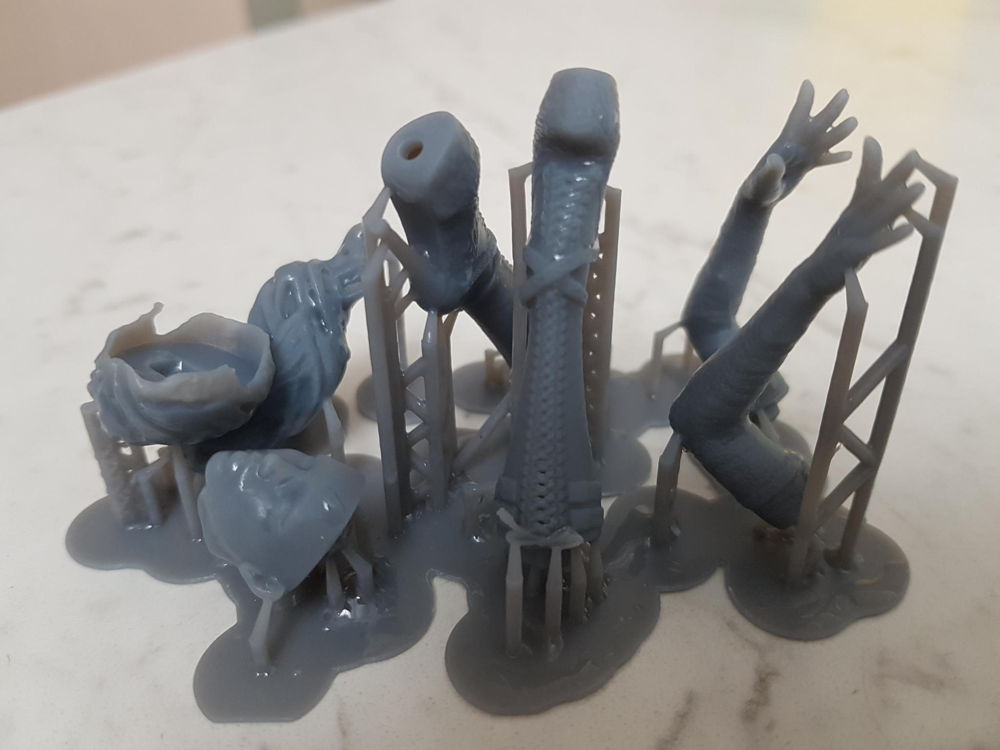

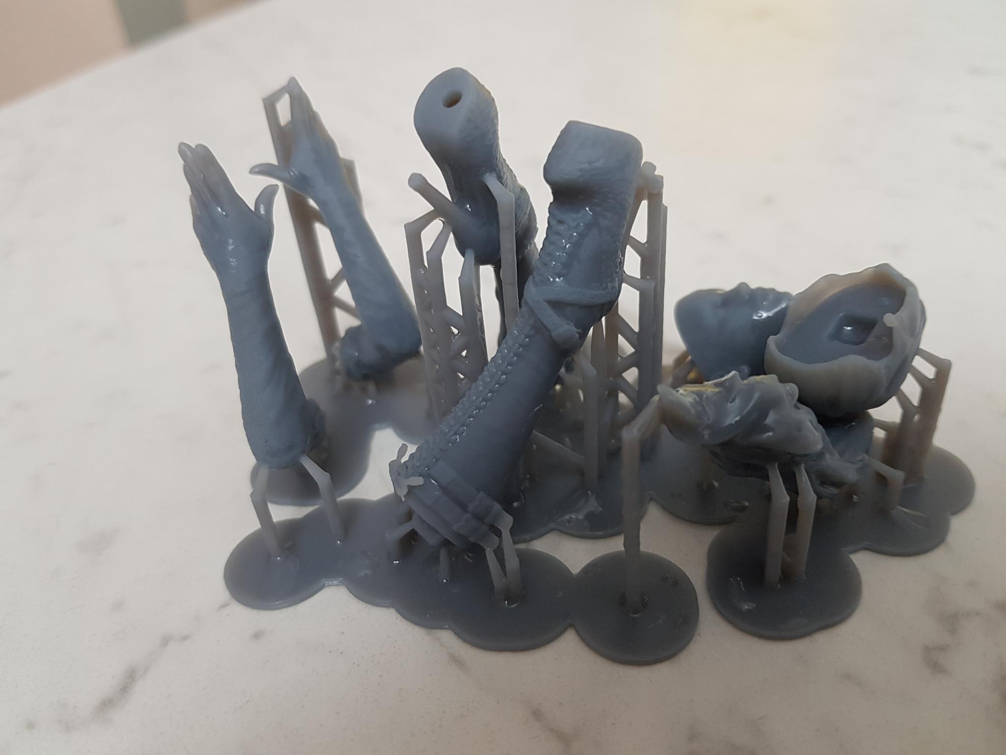

Hayrton Posté(e) Novembre 27, 2018 Partager Posté(e) Novembre 27, 2018 Le verdict est clair: avec des supports moyens et un angle plus important, l'impression est réussie. Je suis même impressionné. Par contre, je l'ai faite avec la Green Basic. Je vais essayer la même chose avec la Yellow (qui est translucide). Comme je me suis planté sur l'échelle (objet trop grand par rapport à ce que je voulais), je vais réduire et ça devrait passer. Ou alors c'est que la résine est foireuse. En tout cas, même si je savais que ça pouvait donner de tels résultats, je suis stupéfait! Lien vers le commentaire Partager sur d’autres sites More sharing options...

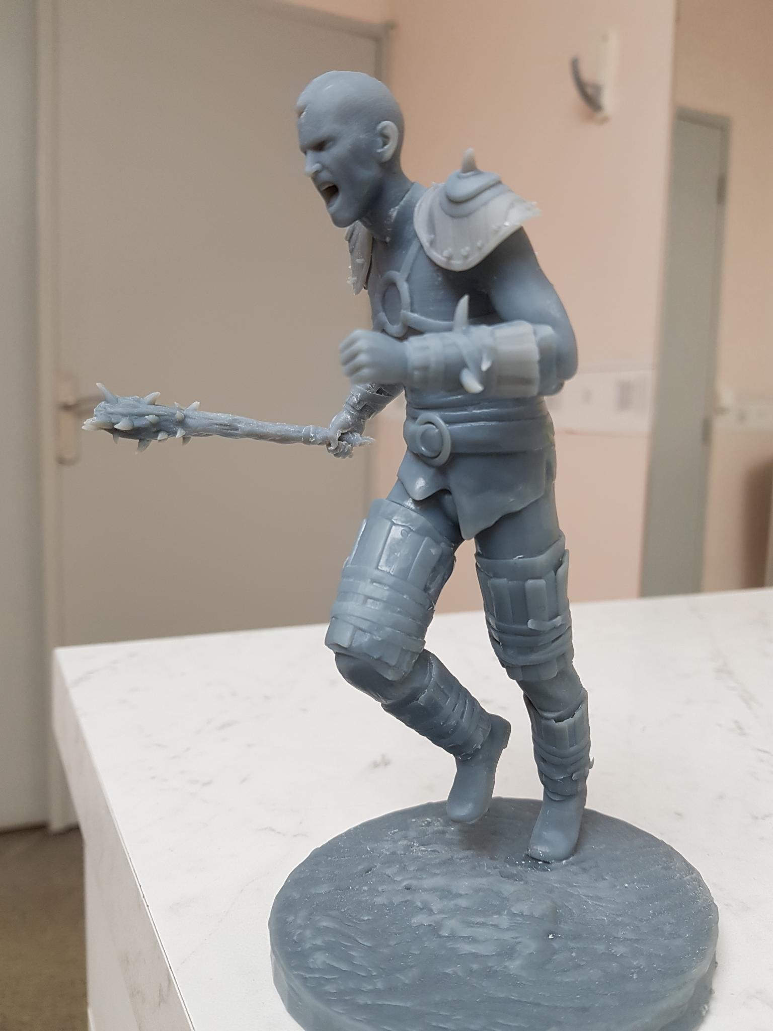

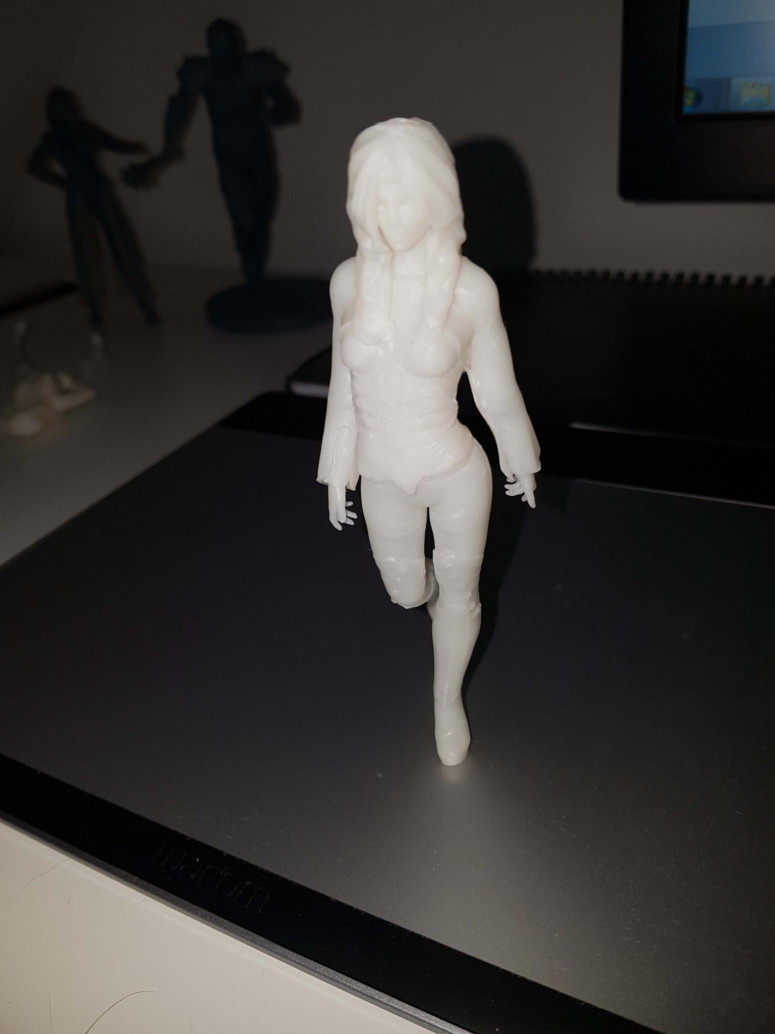

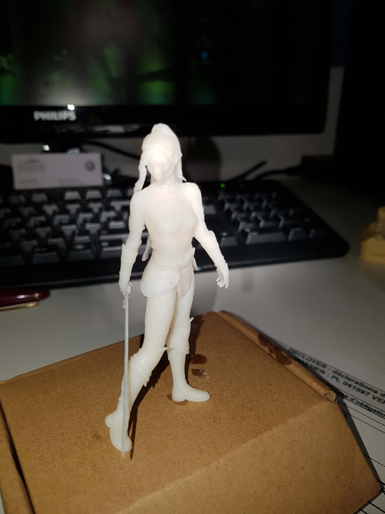

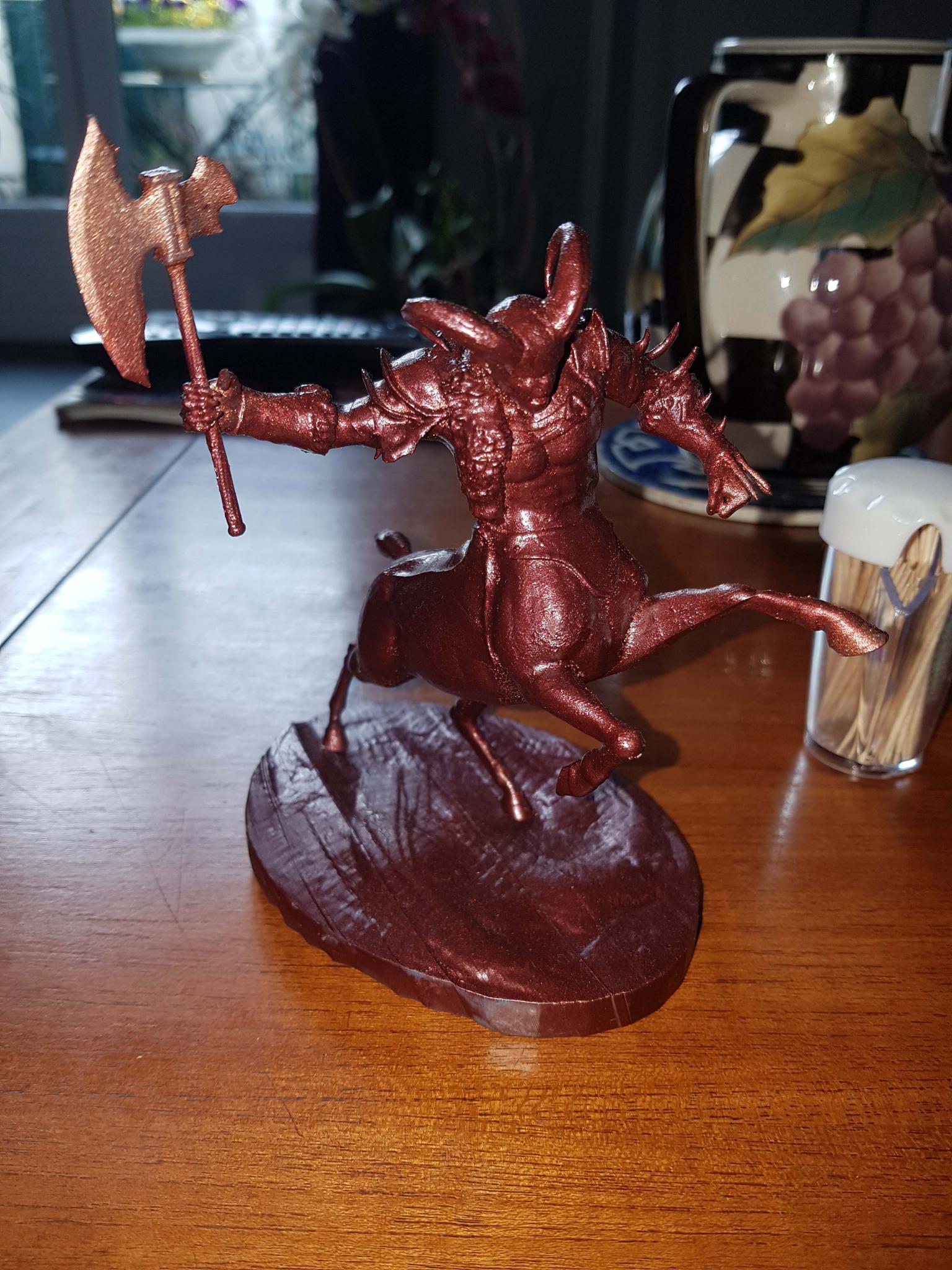

pascal91 Posté(e) Novembre 29, 2018 Partager Posté(e) Novembre 29, 2018 bonsoir a tous .... voila deux photos de mes impressions de ce jour ! j'avoue être très satisfait de cette imprimante photon ! un seul calibrage du plateau et après une vingtaine d’impression toujours le même résultat : nickel je n'ai pas eu un seul problème . il ne faut pas bouder sa chance . ceci dit , si cela peut être utile ,voila le type de supports que je fais et la façon dont je place mes pièces a imprimer. par contre mes pièces sortent toujours poisseuses et peu rigide donc si quelqu'un a une solution ( abordable financièrement) pour nettoyer et polymériser les pièces sans les altérer , je suis preneur ? et cela serait sympa de nous montrer ce que vous faîtes avec ces imprimantes . Lien vers le commentaire Partager sur d’autres sites More sharing options...
gigui Posté(e) Novembre 30, 2018 Partager Posté(e) Novembre 30, 2018 Il y a 11 heures, @pascal@91 a dit : bonsoir a tous .... voila deux photos de mes impressions de ce jour ! j'avoue être très satisfait de cette imprimante photon ! un seul calibrage du plateau et après une vingtaine d’impression toujours le même résultat : nickel je n'ai pas eu un seul problème . il ne faut pas bouder sa chance . ceci dit , si cela peut être utile ,voila le type de supports que je fais et la façon dont je place mes pièces a imprimer. par contre mes pièces sortent toujours poisseuses et peu rigide donc si quelqu'un a une solution ( abordable financièrement) pour nettoyer et polymériser les pièces sans les altérer , je suis preneur ? et cela serait sympa de nous montrer ce que vous faîtes avec ces imprimantes . Une fois sortie je nettoie à l'éthanol , en suite à l'eau pour enlever les résidus d'éthanol. Pour augmenter la résistance il faut finir de la polymériser , en la laissant au soleil (ça va être compliqué en hiver ) , ou avec une lampe uv. Tu peux acheter une lampe pour ongle déjà faite , ou sinon comme moi tu prend une boite en aluminium (une boite de lait pour bébé) avec un ruban led à 2€ sur aliexpress. Lien vers le commentaire Partager sur d’autres sites More sharing options...
pascal91 Posté(e) Décembre 1, 2018 Partager Posté(e) Décembre 1, 2018 Le 30/11/2018 at 10:17, gigui a dit : Une fois sortie je nettoie à l'éthanol , en suite à l'eau pour enlever les résidus d'éthanol. Pour augmenter la résistance il faut finir de la polymériser , en la laissant au soleil (ça va être compliqué en hiver ) , ou avec une lampe uv. Tu peux acheter une lampe pour ongle déjà faite , ou sinon comme moi tu prend une boite en aluminium (une boite de lait pour bébé) avec un ruban led à 2€ sur aliexpress. merci du conseil ! j'ai testé l'éthanol (15 euros les 5 litres ) et cela semble être hyper efficace. pour la boite a leds je vais suivre ton conseil , mais comme il y a pléthore de ruban , je ne sais pas le quel choisir . trop de choix , tue le choix ! Lien vers le commentaire Partager sur d’autres sites More sharing options...

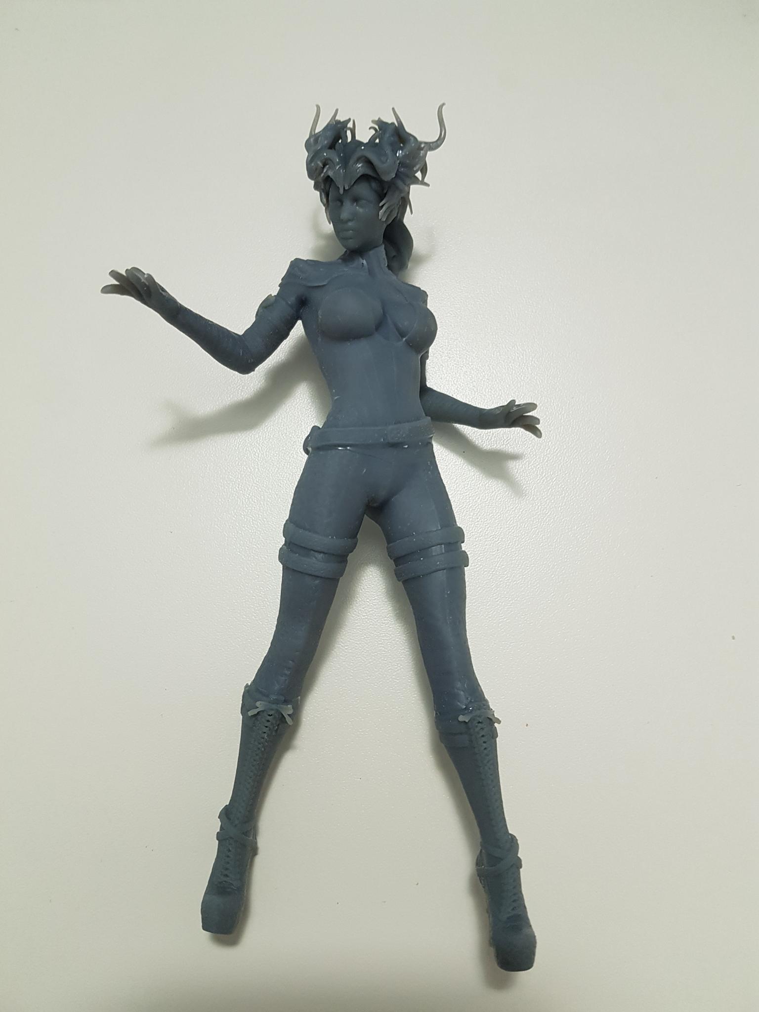

gigui Posté(e) Décembre 3, 2018 Partager Posté(e) Décembre 3, 2018 (modifié) Il y a 7 heures, @pascal@91 a dit : bah ,je suis allé voir mon casto préféré . ... merci pour le lien , je vais voir ça de plus près pour la figurine voila ce que ça donne une fois assemblé ! manque le socle , que je voulais faire avec ma geeetech mais elle est encore tombée en panne .....@##"$¤££!! quelle merde ces imprimantes fdm . Propre la figurine ,elle vient d'un univers en particulier et elle fait combien en hauteur ?? Il y a 11 heures, bdevis a dit : Et je veux bien le lien pour acheter l’éthanol à ce prix ! Je n’ai pas trouvé les mêmes prix. Chez leroy merlin j'ai acheté les 2L à 4 ou 5€ à peu près. Modifié (le) Décembre 3, 2018 par gigui Lien vers le commentaire Partager sur d’autres sites More sharing options...
pascal91 Posté(e) Décembre 3, 2018 Partager Posté(e) Décembre 3, 2018 Il y a 3 heures, gigui a dit : Propre la figurine ,elle vient d'un univers en particulier et elle fait combien en hauteur ?? Chez leroy merlin j'ai acheté les 2L à 4 ou 5€ à peu près. elle fait 18 cms et vient de daz studio .'(comme les autres d’ailleurs) j'irais voir chez leroy pour comparer les prix Lien vers le commentaire Partager sur d’autres sites More sharing options...

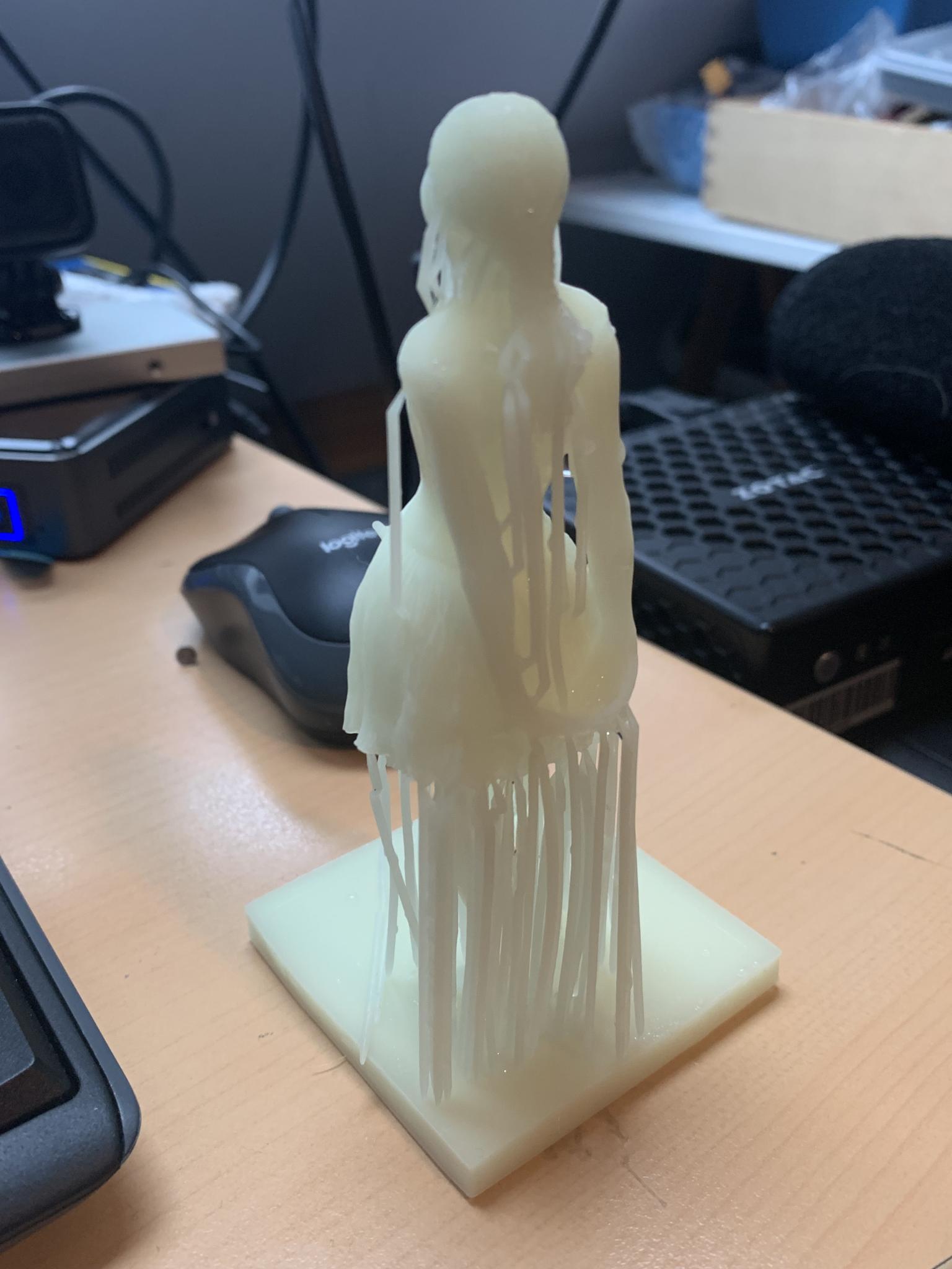

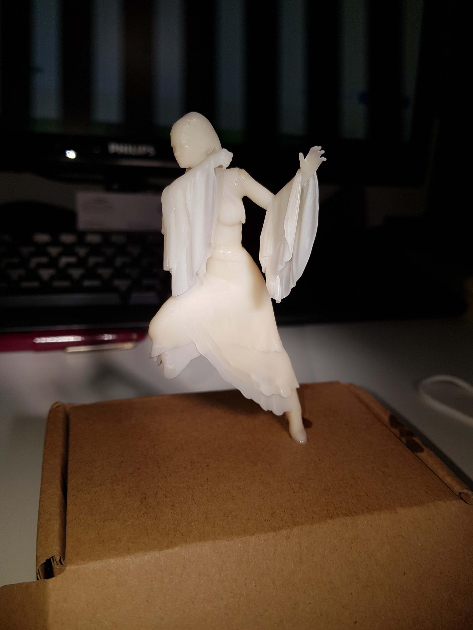

bdevis Posté(e) Janvier 2, 2019 Auteur Partager Posté(e) Janvier 2, 2019 Voilà un petit test avec les supports en mode automatique avec le dernier soft de chez mango3D. Le sujet est la danseuse de Degas. J'ai utilisé de la résine funtodo blanche et à 100µm. Lien vers le commentaire Partager sur d’autres sites More sharing options...

pascal91 Posté(e) Janvier 28, 2019 Partager Posté(e) Janvier 28, 2019 Il y a 15 heures, cervusint a dit : En théorie, on n'a pas le droit de les imprimer en 3D, sauf licence particulière (jamais attribuée ou presque à ce jour) ...mais soyons fou . Comment exportes tu la figurine? en obj puis en stl? avec quels softs? bonjour , en théorie on a le droit de rien imprimer ,étant donné que tout est sous copyright. c'est bien le problème de fond de ces imprimantes toutefois si c'est à but personnel ,cela est toléré . je ne compte pas en faire un commerce . pour le process : daz , zbrush , meshmixer , netfabb. et slicer avec en prime beaucoup de temps passé ...... Lien vers le commentaire Partager sur d’autres sites More sharing options...

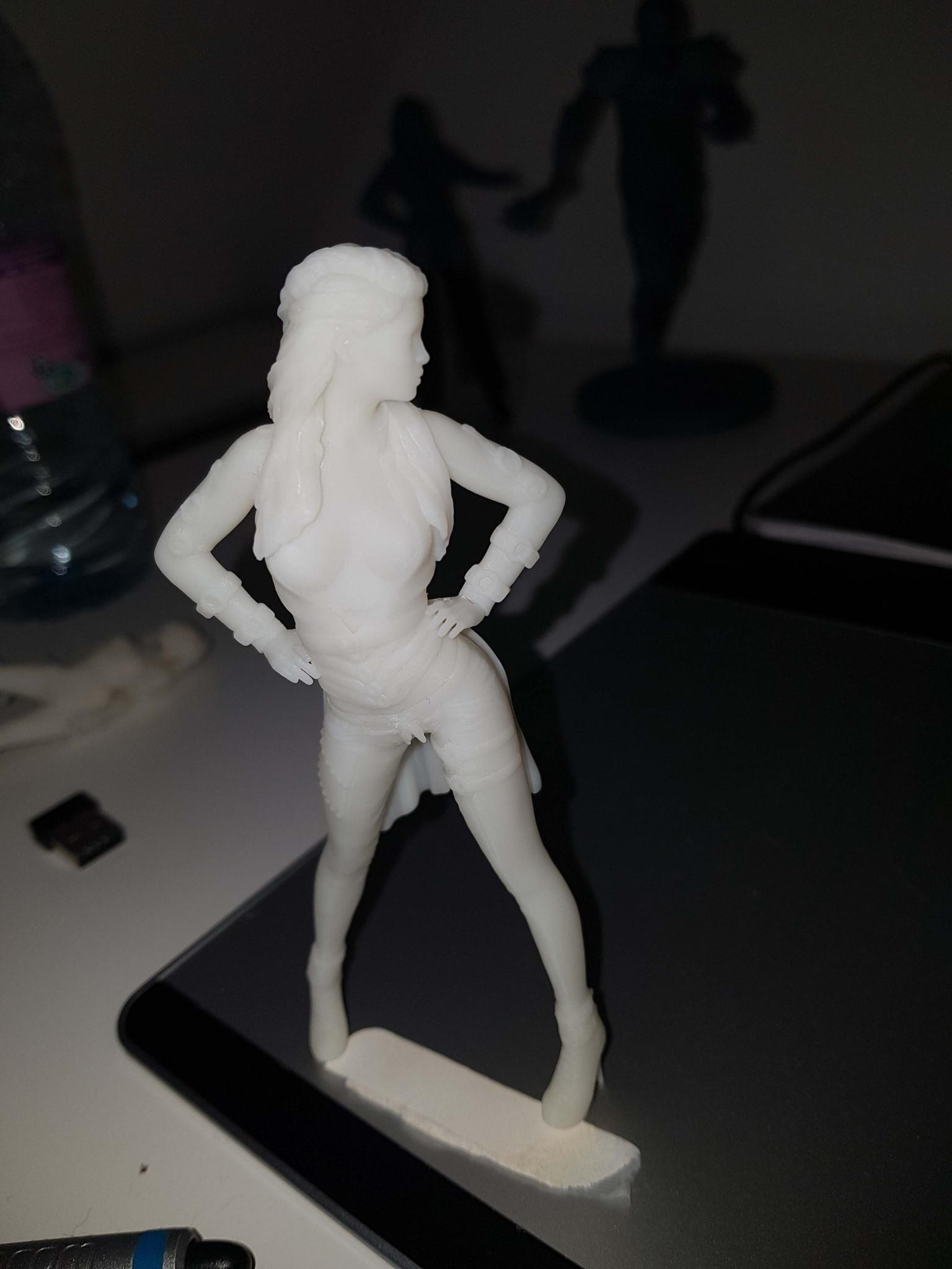

pascal91 Posté(e) Janvier 29, 2019 Partager Posté(e) Janvier 29, 2019 nouveau print avec la photon toujours aussi efficace. et vous? Lien vers le commentaire Partager sur d’autres sites More sharing options...
cervusint Posté(e) Février 2, 2019 Partager Posté(e) Février 2, 2019 (modifié) Belle impression Il serait néanmoins judicieux de prendre la photo à proximité d'un objet usuel (une pièce d1 euro etc...) et/ou de donner la taille réelle. Merci quand même pour le post ! PS: quelle résine utilises tu? Modifié (le) Février 2, 2019 par cervusint Lien vers le commentaire Partager sur d’autres sites More sharing options...
pascal91 Posté(e) Février 3, 2019 Partager Posté(e) Février 3, 2019 bonjour j'utilise la monocure rapid grise . mais elle a une très forte odeur désagréable la taille est de 19 cm ( 11 pièces ) Lien vers le commentaire Partager sur d’autres sites More sharing options...

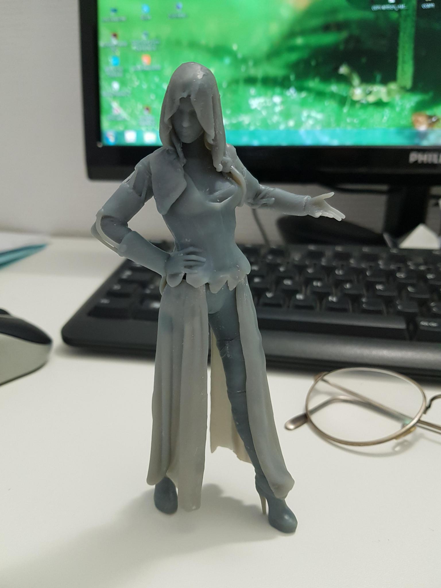

pascal91 Posté(e) Avril 22, 2019 Partager Posté(e) Avril 22, 2019 salut à vous tous ...... voici quelques prints fait avec la monocure rapid ( très déçu de la qualité )et l'anycubic de 15 à 10cms sur une anycubic photon bonjour chez vous Lien vers le commentaire Partager sur d’autres sites More sharing options...
