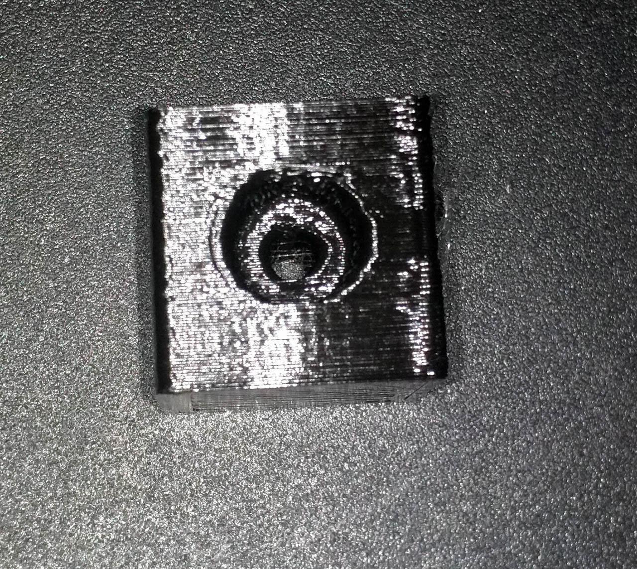

Guizboy Posté(e) Juillet 12, 2018 Auteur Partager Posté(e) Juillet 12, 2018 il y a une heure, Kachidoki a dit : tu verra certainement des problèmes avec la buse de 0.8 si tu fait des couches trop épaisses. Je rencontre déjà des problèmes avec les parois extérieures avec des passes de 0.2 et 0.3, le profil extérieur n'est pas joli. Pour le moment j'ai essayé à 45mm/s et 25mm/s. Il faut que je trouve le paramètre qui coince Là c'est dégueu pour des passes de 0.2. Le débit de filament est nickel, je vais essayer de baisser la température dans un premier temps. Ensuite... Ben... J'ai bien fait de commander plusieurs bobines de 4.5Kg Lien vers le commentaire Partager sur d’autres sites More sharing options...

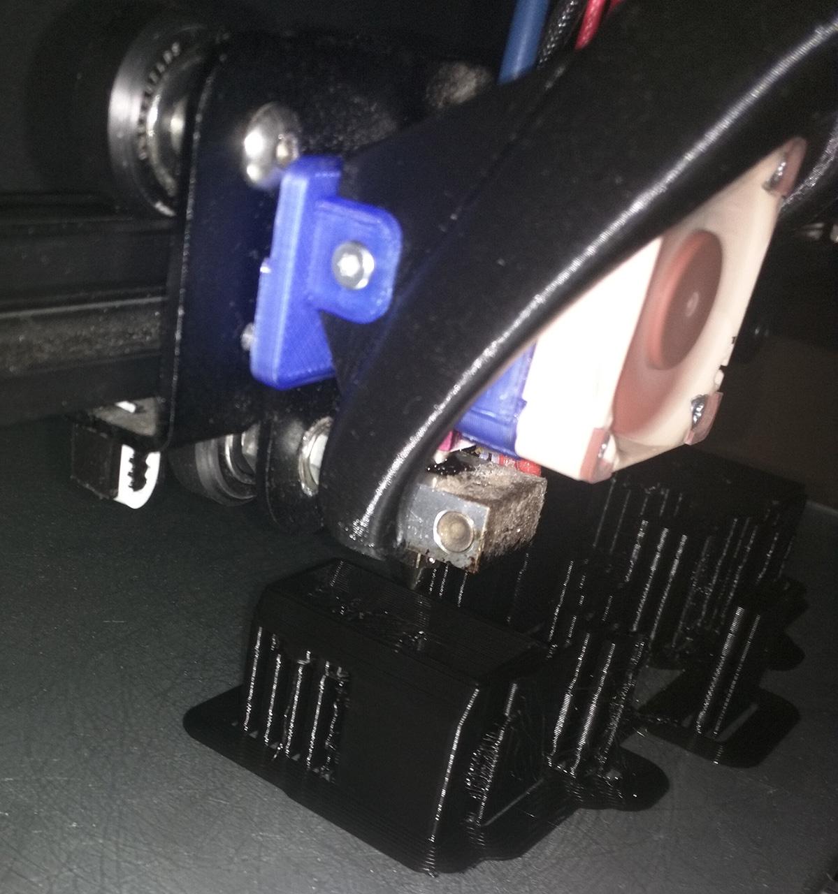

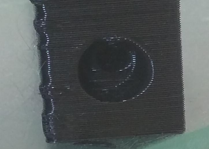

Guizboy Posté(e) Juillet 13, 2018 Auteur Partager Posté(e) Juillet 13, 2018 (modifié) Voici donc la pièce terminée Conclusion que je tire de l'observation et de la mesure de cette pièce imprimée avec une buse de 0.8 : Les cotes de la pièce sont hors tolérance pour mon usage, prévoir un réglage des pas moteurs prenant en compte le surcroit de rigidité du filament déposé avec une buse à gros débit. Les angles ne sont pas très nets, en passant sur une buse de 0.8, un réglage du Jerk et de l'accélération est nécessaire en X et Y. Les supports sont complètement collés à la pièce, jouer sur la température, le refroidissement ou la distance pièce/support pour palier à l'augmentation de dissipation nécessaire pour un filament plus épais en sortie de buse. La définition des trous lamés de cette pièce est vraiment pas terrible même avec des passes de 0.3. Je penche pour une température d'impression trop élevée qui a favorisé l'affaissement de la matière. Les fins de couches sont très marquées comme on peut le voir sur la face à gauche de la seconde photo. Ça gâche l’esthétique de la pièce qui est pas mal sur le coté droit. Ajouter le débrayage extrudeur en fin de couche à 1mm de la fin de boucle puis affiner. .Je pense que l'on peut faire beaucoup mieux que ça mais malheureusement, je n'ai pas le temps d'approfondir avec cette buse qui ne me servira que très peu. La pièce ci dessus est assez complexe. Pour rendre justice à la buse et ce qu'elle est capable de produire, je ferais peut être mieux d'imprimer une pièce toute simple. A suivre P.S. : Je me suis trompé dans le message précédent, ce sont des passes de 0.3 ! Modifié (le) Juillet 13, 2018 par Guizboy Lien vers le commentaire Partager sur d’autres sites More sharing options...

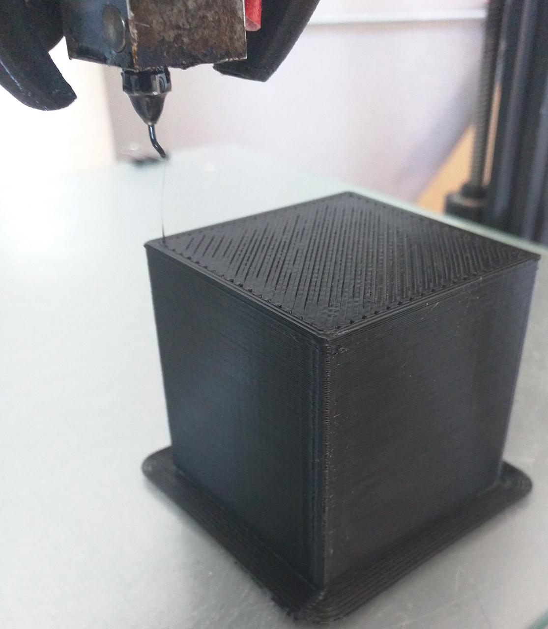

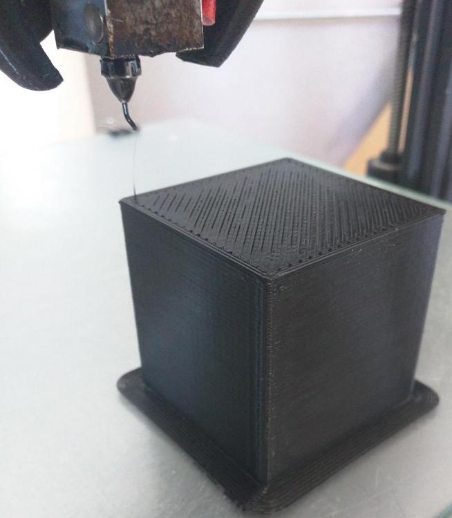

Guizboy Posté(e) Juillet 13, 2018 Auteur Partager Posté(e) Juillet 13, 2018 Donc voici ce que donne un cube de 50 de côté avec des passes de 0.3 en PLA et une vitesse de 30 mm/s Lien vers le commentaire Partager sur d’autres sites More sharing options...

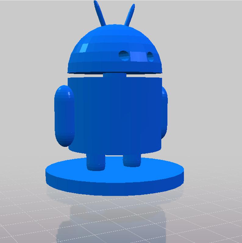

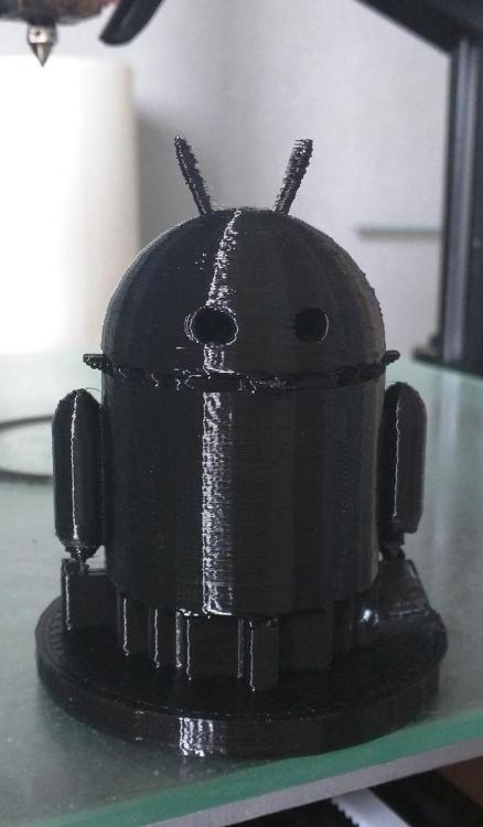

Guizboy Posté(e) Juillet 13, 2018 Auteur Partager Posté(e) Juillet 13, 2018 Et pour finir le test de la buse 0.8, un robot android imprimé avec les même paramètres mais une hauteur de passe de 0.2. Je n'ai pas pu décoller les supports encore une fois. Je vais me servir de ce modèle comme référence, j'aurais du commencer par ça Lien vers le commentaire Partager sur d’autres sites More sharing options...
pascal_lb Posté(e) Juillet 13, 2018 Partager Posté(e) Juillet 13, 2018 la buse de 0.8 c'est vraiment pour imprimer vite et sans trop regarder la précision ou / et pour des grosses pièces, mais je trouve que le résultat est quand même bon... Lien vers le commentaire Partager sur d’autres sites More sharing options...
