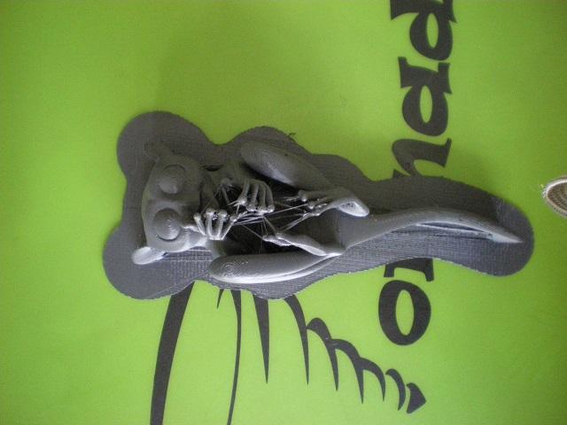

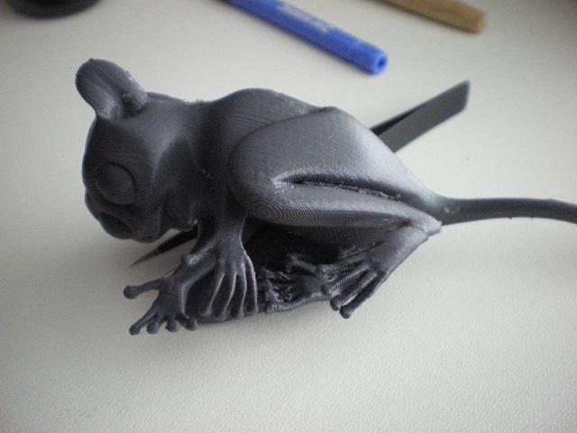

BLIN Posté(e) Juillet 12, 2018 Partager Posté(e) Juillet 12, 2018 (modifié) Bonjour, pas de pb pour moi (juste une patte 1/2 cassée en enlevant les supports) : Sous Cura, parois 0.8, remplissage 30%, buse 215°, bed 60°, vitesse 60mm/s, Radeau et supports partout. Placé sur le dos. Filament PLA ICE gris. Il ne reste plus qu'à poncer et fignoler les doigts (il reste un peu de support Modifié (le) Juillet 12, 2018 par BLIN Lien vers le commentaire Partager sur d’autres sites More sharing options...

BLIN Posté(e) Juillet 13, 2018 Partager Posté(e) Juillet 13, 2018 @Drtotov j'avais même pas fait attention à ce que le sens des supports ne changeaient pas suivant le sens de l'objet à imprimer. Très bonne proposition que je vais mettre en application dés la prochaine impression du Tarsier pour voir ce que cela donne vraiment au "démontage". Merci. Lien vers le commentaire Partager sur d’autres sites More sharing options...
BLIN Posté(e) Juillet 13, 2018 Partager Posté(e) Juillet 13, 2018 (modifié) Nouvelle impression avec les même paramètres mais bébête alignée sur le X au lieu du Y. Au final, je dirais que cela ne fait (ce qui me semble logique) que déplacer les pb de suppression des supports : ce qui était facile devient difficile et inversement, les supports étant tournés de 90°. Seule la partie de la queue est vraiment facilitée. Quand à la patte arrière gauche qui avait cassée pour la 1ère impression, … rebelotte exactement au même endroit (faiblesse au niveau de la maquette .stl?). Modifié (le) Juillet 13, 2018 par BLIN Lien vers le commentaire Partager sur d’autres sites More sharing options...
Auldren Posté(e) Juillet 14, 2018 Auteur Partager Posté(e) Juillet 14, 2018 Bon, j'ai aussi tenté en suivant vos conseils. Beaucoup moins de "magma-PLA" en tournant la bestiole sur le dos. Mais il y a en a toujours et la fragilité des pattes n'a pas résisté à l’extraction des murs. Au total, 2 pattes de cassées. Poubelle. C'était une orientation Y Merci vous être penchés sur ce petit animal retord. Lien vers le commentaire Partager sur d’autres sites More sharing options...
