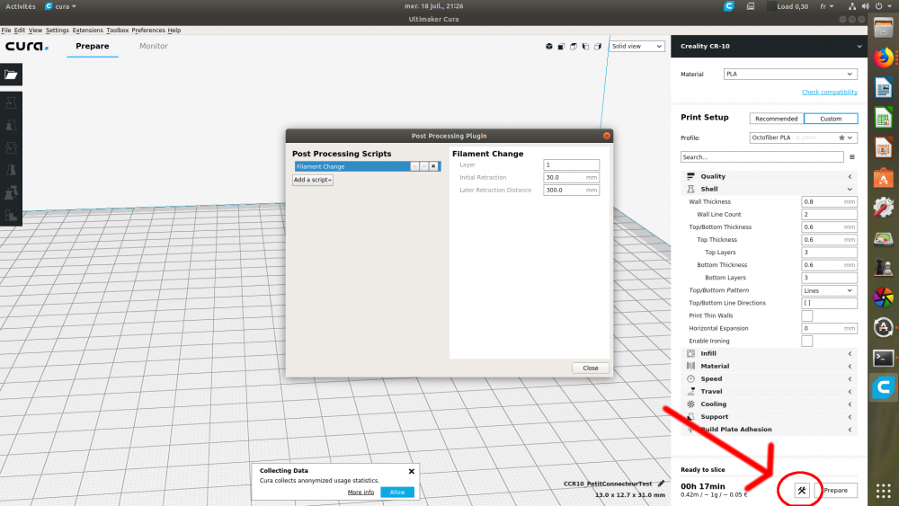

Maeke Posté(e) Juillet 18, 2018 Partager Posté(e) Juillet 18, 2018 (modifié) Que des photos ne me montreront pas les vis desserrées, les poulies bloquées, les tuyau ou buse bouchés, le manque de tension du ressort ou le bras pivot trop serré, c'est bien pour ça que j'ai parlé d'inspection PIECE par PIECE. Modifié (le) Juillet 18, 2018 par Maeke Lien vers le commentaire Partager sur d’autres sites More sharing options...
Passage 62 Posté(e) Juillet 18, 2018 Auteur Partager Posté(e) Juillet 18, 2018 re Maeke Moi je pense que ce n'est pas au niveau de l'extruder vu que quand je passe par mon pc portable tout fonctionne bien donc pour moi ce n'est pas un problème d'extruder mais plus un problème de programme . Lien vers le commentaire Partager sur d’autres sites More sharing options...
Maeke Posté(e) Juillet 18, 2018 Partager Posté(e) Juillet 18, 2018 Dans ce cas, refais l'installation du logiciel, et choisi bien une imprimante custom, pas une prusa i3. Lien vers le commentaire Partager sur d’autres sites More sharing options...
mikebzh44 Posté(e) Juillet 18, 2018 Partager Posté(e) Juillet 18, 2018 Si c'est pas au niveau de l'extrudeur alors tu dois avoir aucun problème pour faire un print d'une pièce fournie en gcode sur la carte SD de l'imprimante et en faisant une impression dépôts cette même carte SDEnvoyé de mon Redmi Note 4 en utilisant Tapatalk Lien vers le commentaire Partager sur d’autres sites More sharing options...
zPixel Posté(e) Juillet 18, 2018 Partager Posté(e) Juillet 18, 2018 (modifié) Salut, Juste par curiosité, tu n'aurais pas modifié le start G-code ou ajouté un script de post-Processing. Cura mémorise ce paramètre mais ne le supprime pas pour un nouveau projet. Modifié (le) Juillet 18, 2018 par zPixel 2 1 Lien vers le commentaire Partager sur d’autres sites More sharing options...
Passage 62 Posté(e) Juillet 19, 2018 Auteur Partager Posté(e) Juillet 19, 2018 re : z Pixel Bravo !!!!!!!! C'est toi qui avait la bonne solution j'ai certainement du aller tester divers solution est j'avais oublier de le supprimer mon impression est repartie comme avant. Un grand grand merci pour ta seul est unique participation mais celle-ci à était efficace. re : Maeke Je te remercie pour ta participation. re : mikebzh44 Je te remercie pour ta participation. 1 Lien vers le commentaire Partager sur d’autres sites More sharing options...

zPixel Posté(e) Juillet 19, 2018 Partager Posté(e) Juillet 19, 2018 Il y a 10 heures, Passage 62 a dit : re : z Pixel Bravo !!!!!!!! C'est toi qui avait la bonne solution j'ai certainement du aller tester divers solution est j'avais oublier de le supprimer mon impression est repartie comme avant. Un grand grand merci pour ta seul est unique participation mais celle-ci à était efficace. Pas de soucis. Je me suis fais piégé de la même façon il y a quelques temps après avoir fait une tour de température. 1 Lien vers le commentaire Partager sur d’autres sites More sharing options...
