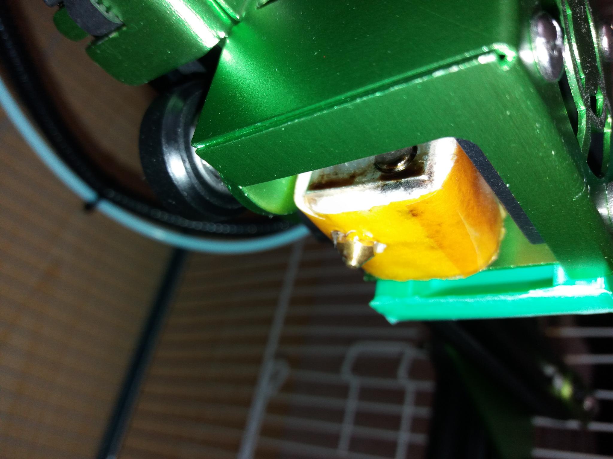

Bonjour amis Tornadistes.
Ce matin j'ai découvert que le coton sous le bloc chauffant est imbibé d'une sorte d'huile noire.
J'ai fait une photo, je voudrais savoir si c'est normal, huile mise pour insérer la résistance par exemple ou une pâte thermique, bref, dois-je m’inquiéter?
Merci.

@Bunta salut,
C'est exactement le probleme que j'ai eu. Cela vient de la buse qui n'est pas assez serrée sur le corps de chauffe, le filament en fondant crée cette "huile". Celle ci étant plus fine et plus fluide arrive à passer et fini par imbiber le coton. Attention la buse se visse dans le corps de chauffe mais l'etancheite se fait avec la tige du tube PTFE qui est vissé dans le corps de chauffe par l'autre cote du trou. Apres nettoyage mon coton etait HS, je l'avais remplacé par la chausette du lien d'Auldren.

Je n'avais pas remarqué, mais chez moi aussi le coton est sale.
Par contre, je pense que c'est normal, avec les différences de températures, les matériaux se dilatent et se rétractent, il est donc impossible d'avoir une étanchéité parfaite (quelques gouttes de plastique sur 1 Kg, ce n'est pas forcement très grave). Si tout va bien au niveau des impressions, il ne faut pas trop s'inquiéter, par contre, il faut peut être changer le coton de temps en temps.

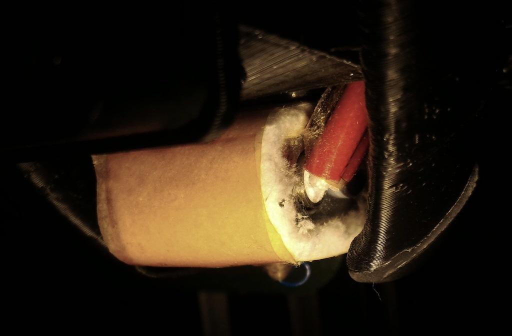

Ca ne m'as pas gené d'imprimer sans coton (en attendant la mise en place ee la chaussette ) car pour l'instant je n'ai pas encore modifie ma ventilation. C'est juste que d'un point de vue energetique, le bloc de chauffe n'est pas "isolé" du ventilateur (qui le refroidi alors que le but du corps de chauffe est de chauffer).
Après en voyant la photo de @jeek je me dit qu'un Fang en PLA pourrait souffrir si le corps n'etait pas isolé, à voir
