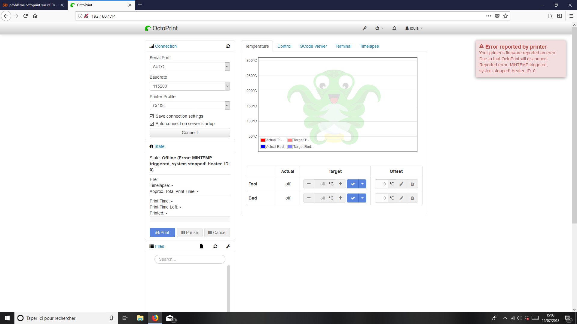

louis12 Posté(e) Juillet 15, 2018 Auteur Partager Posté(e) Juillet 15, 2018 Merci beaucoup pour ta réponse franc6p ! ok merci pour l'info pour la carte mère ! Non je ne suis pas à 115200 en vitesse de transmission, j'ai changé de câble et malheureusement ... ça ne fonctionne toujours pas J'ai fait un screenshot de mon octoprint avec l’erreur en haut a droite. Perso je ne suis pas sur de bien comprendre ce que ça signifie ... Si tu sais quoi faire je t'en remercie d'avance ! Lien vers le commentaire Partager sur d’autres sites More sharing options...
louis12 Posté(e) Juillet 15, 2018 Auteur Partager Posté(e) Juillet 15, 2018 C'est déjà la deuxième fois que je formate la micro sd pour recommencer depuis le début et ça ne change rien. ça me laisse penser que le problème vient de l'imprimante ... Lien vers le commentaire Partager sur d’autres sites More sharing options...
Bosco2509 Posté(e) Juillet 15, 2018 Partager Posté(e) Juillet 15, 2018 (modifié) Il y a 1 heure, louis12 a dit : C'est déjà la deuxième fois que je formate la micro sd pour recommencer depuis le début et ça ne change rien. ça me laisse penser que le problème vient de l'imprimante ... Bon... vite fait avant que le match ne commence... le problème est "Erreur Mintemp" Regarde sur l'écran de ta CR-10S, la température doit y être affiché. Et dans ton cas... c'est "Error Mintemp" ou "Erreur Mintemp" qui y est affiché. Soit cela viens de la cartouche de chauffe, soit de la sonde. Regarde sur la tête d'impression... donne un petit tour de clé pour desserrer la sonde et la cartouche... Si le problème persiste, faudra remplacer l'un ou l'autre ou les deux. Voilà une vidéo pour la marche a suivre : Modifié (le) Juillet 15, 2018 par Bosco2509 Lien vers le commentaire Partager sur d’autres sites More sharing options...

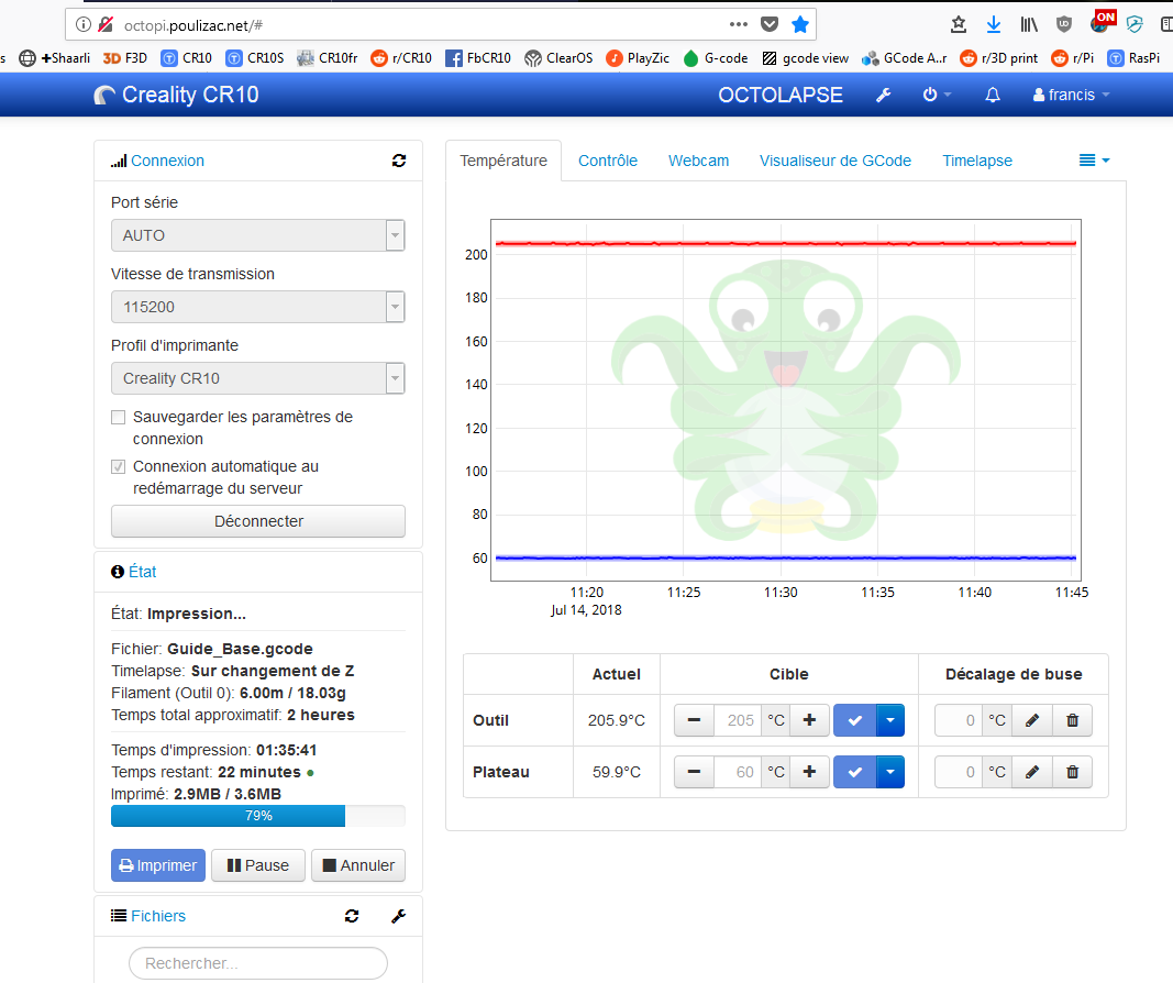

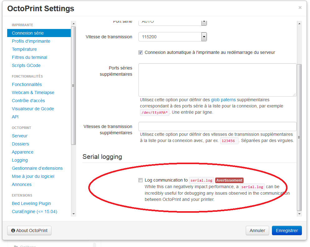

fran6p Posté(e) Juillet 16, 2018 Partager Posté(e) Juillet 16, 2018 Juste un doute. Ton boitier qui renferme toute l'électronique de l'imprimante est bien alimenté en électricité? Sur ma CR10 quand le boitier électrique n'est pas branché, voilà l'erreur qui s'affiche: Essaie de préciser le port de connexion au lieu de laisser AUTO; au tout début de mon utilisation d'Octoprint, avec ma Dagoma, je ne pouvais me connecter qu'en précisant le port (/dev/ttyUSB0 chez moi). Sinon, il faudrait tester si tu peux te connecter sur ton Pi à partir d'un ordinateur en ssh (quel système d'exploitation utilises-tu (Windows, Linux, Apple, ...?). Pour avoir plus de précision sur ce qui se passe, il faudrait que tu actives la journalisation du port série en cochant la case entourée en rouge ci-dessous. Après il faudra lire le contenu de ce serial.log... Lien vers le commentaire Partager sur d’autres sites More sharing options...
louis12 Posté(e) Juillet 16, 2018 Auteur Partager Posté(e) Juillet 16, 2018 Merci Bosco2509 je viens d'essayer ce que tu m'as conseiller et c'est sans succès ... Oui Fran6p le boitier est alimenté. J'ai déjà essayé de ne pas mettre le port en auto mais ça ne change rien. La journalisation m'indique toujours "Erreur Mintemp" sans beaucoup plus d'informations. Après j'ai eu un problème avec le ventilateur qui permet de refroidir le radiateur au dessus de la buse. Il n'a jamais fonctionné. Creality doit m'envoyer une nouvelle tête complète. En attendant j'ai installer un autre ventilateur sur une alimentation séparée. Alors peut être que octoprint détecte une tension anormal sur l'alimentation du ventilateur et retourne cette erreur. Du coup je vous en dirais plus lorsque je recevrais la tête. En attendant merci à vous ! Lien vers le commentaire Partager sur d’autres sites More sharing options...

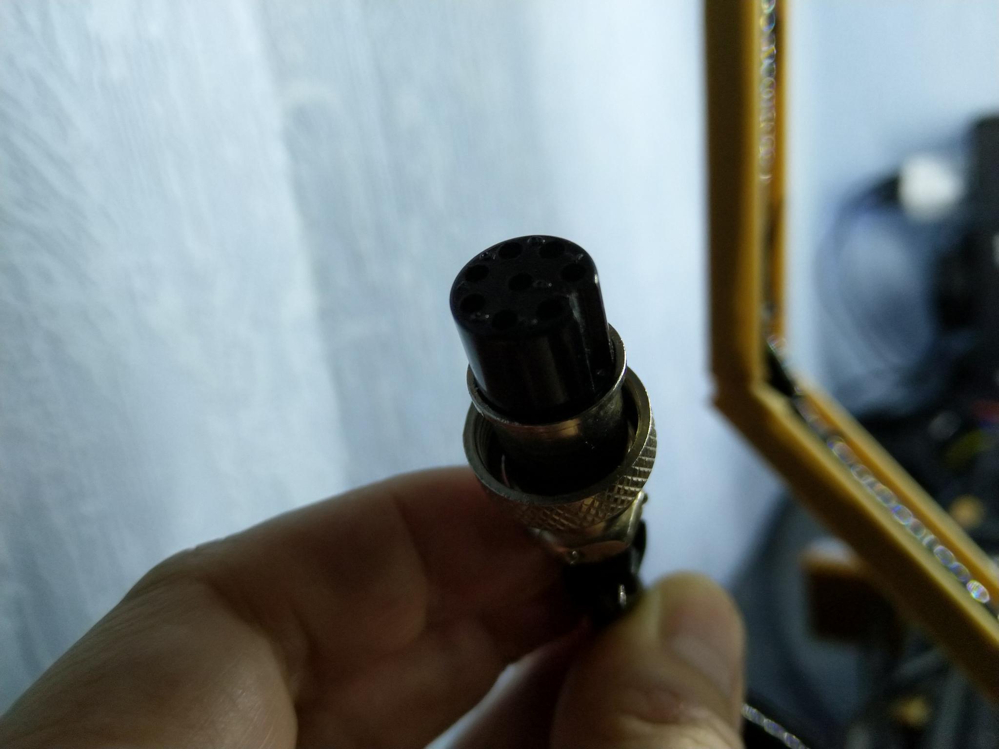

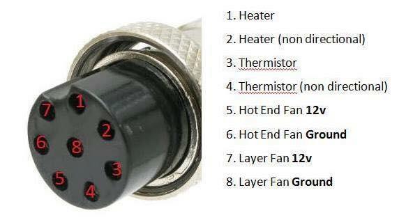

Bosco2509 Posté(e) Juillet 17, 2018 Partager Posté(e) Juillet 17, 2018 (modifié) Il y a 13 heures, louis12 a dit : Merci Bosco2509 je viens d'essayer ce que tu m'as conseiller et c'est sans succès ... Oui Fran6p le boitier est alimenté. J'ai déjà essayé de ne pas mettre le port en auto mais ça ne change rien. La journalisation m'indique toujours "Erreur Mintemp" sans beaucoup plus d'informations. Après j'ai eu un problème avec le ventilateur qui permet de refroidir le radiateur au dessus de la buse. Il n'a jamais fonctionné. Creality doit m'envoyer une nouvelle tête complète. En attendant j'ai installer un autre ventilateur sur une alimentation séparée. Alors peut être que octoprint détecte une tension anormal sur l'alimentation du ventilateur et retourne cette erreur. Du coup je vous en dirais plus lorsque je recevrais la tête. En attendant merci à vous ! Est-ce que "Error Mintemp" s'affiche aussi sur l'écran de ton imprimante ? Exemple, comme dans cette vidéo : Après... si ce que tu décris est juste, je pense que le problème viens de là : Et que l'un des fils à l'intérieur... est débranché ou déssoudé... en particulier celui du ventilo et celui de Thermistor ou Heater (Chauffage). Après... tu fait ce que tu veut. Mais cela te permettrait de savoir d'où viens le problème si il revenait plus tard. Et cela servirait à d'autres aussi... Modifié (le) Juillet 17, 2018 par Bosco2509 Lien vers le commentaire Partager sur d’autres sites More sharing options...
