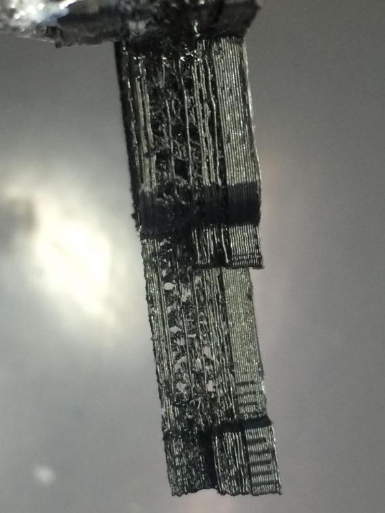

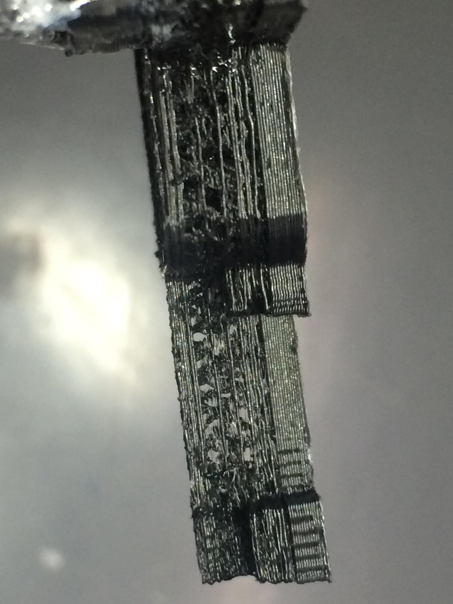

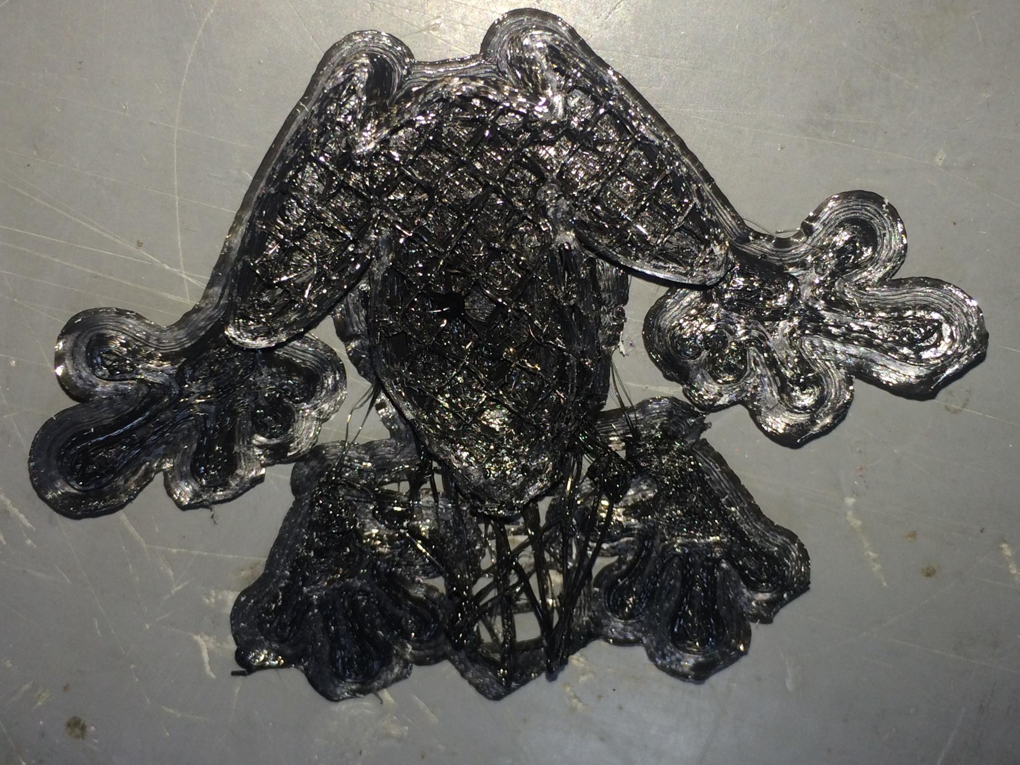

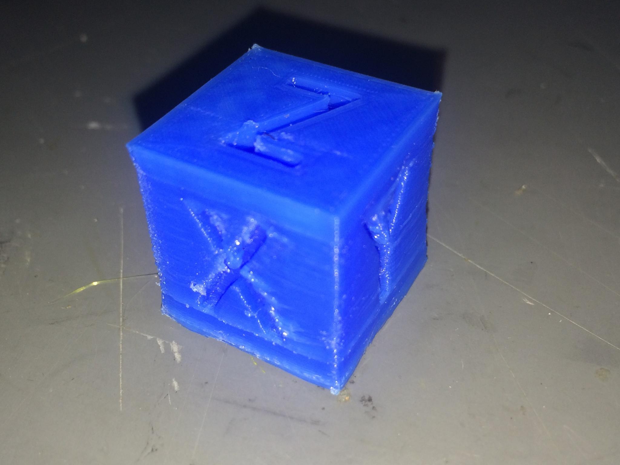

bonjour,
je n'ai pas encore réussi à faire bonne impression. 😉
voila, pour pour un cube 20x20 c'est pas trop mal mais perfectible, en revanche pour des pièces un peut plus élaborées c'est carrément dégueu voir catastrophique.
les premières couches on l'air ok mais ça se gâte sérieux après.
Peut être un problème de vitesse par apport au débit de fil. je n'ai pas vraiment trouvé sur ce forum les bon réglages pour ma machine, de plus je ne suis pas sur de bien avoir compris comment installer le firmware via arduino ni d'avoir le bon.
un coup de pouce s'impose. merci d'avence

Il y a 8 heures, imaljl a dit :
j'aurai espéré une petite orientation
sur la dernière photo tu as apparemment un problème de sous extrusion, regarde coté entrainement de ton filament, est-ce que ton extrudeur claque ?
donne nous tes températures, vitesse, distance de rétractation, quel trancheur tu utilises…...

Fil= PLA (Grossiste 3d) Buse 0.3  Qalité 0,2  Température = 200°  Vitesse = 5Omm/s  Distance de rétraction = 6mm.
j'ai testé avec Ultimaker Cura 3.4.0 , Cura 15.04.3 et Repetier avec slic3r (je n'ai pas réussi a changer le trancheur dans repetier. je ne suis pas sur du tout des rélages de ces appli.
en effet l'extrudeur claque mais pas au début. Tous les axes sont ok pas de points dur. je n'ai pas changé le le firmwar .

Il y a 9 heures, imaljl a dit :
fait un essai en diminuant la rétractation à 3mm
regarde également en montant un peu ta température exemple 205 ou 210°

j'ai bien lu les liens et tenter de comprendre en faisant plusieurs essais. C'est beaucoup mieux mais il reste un gros problème d'extrudeur , il claque sans arrêt sauf quad je pousse le fil a la main. J'ai tendu le ressort, bien nettoyer la buse et le reste, remonter la ref du driver a 1,1V , diminué la vitesse d'impression a 25 mm/s , calibrer le débit , et rien y fait, ça claque encore, je ne sais vraiment pas sur quoi agir pour régler ce problème.

As tu calibré ton axe Z ainsi que l'extrudeur ?
Dans le premier cas, si l'axe Z est mal calibré, il se peut qu'il monte un peu moins qu'il devrait. Au fur et à mesure, la distance entre la buse et la pièce est trop faible et il n'y a pas assez d'espace pour que le filament sorte correctement. L'extrudeur force et claque.
Dans le 2 ème cas, si l'extrudeur est mal calibré et qu'il sors trop de matériau et et l'extrudeur claque.
Mesures la taille de ton cube de calibration, s'il ne fait pas 20 x 20 x 20 en changeant les valeurs X_STEP, Y_STEP et Z_STEP, il faut calibrer tes axes. Ensuite il faut effectuer une calibration de l'extrudeur, en modifiant la valeur E_STEP.
Pour calculer les nouvelles valeurs :
Steps corrigés = (Valeur demandée * Nombre de steps actuel)/valeur mesurée
Exemple (pour l'axe Z) :
Valeur mesurée = 18
Valeur demandée = 20
ZSTEPS = 600 (valeur fictive)
ZSTEPS = (20*600)/18 = 666,6666666, soit 666,7
Tu peux le corriger dans ton Marlin puis uploader ou le rentrer dans l'EEPROM de la machine dans Control - > Motion, puis Control -> Store memory. La valeur contenue dans l'EEPROM est utilisée en priorité

j'ai bien calibré l'axe Z et l'extrudeur qui me donne exactement la valeur demandée.  Je n'ai pas encore calibré l'axe X et Y sur un cube 20X20 j'ai 20 en hauteur et 19 x 19
j'ai remarqué que le tube téflon était un peu trop long d'environ 1 mm et que lorsque je vissait la buse ça écrasait un peu le tube et faisait un petit rétrécissement et avait tendance a bloquer le fil. j'ai donc refait un petit tube un peu plus court et c'est beaucoup mieux mais pas encore réglé. environ toutes les deux ou trois couches l'extrudeur se met a claquer un peu et si je n'aide pas a la main l'extrudeur claque sans arrêt et le fil se bloque carrément . sinon grâce a vos aides et au tutos, les impression son plutôt pas mal.
