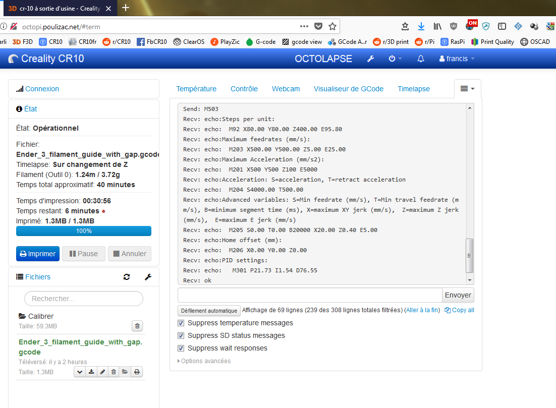

fran6p Posté(e) Juillet 16, 2018 Partager Posté(e) Juillet 16, 2018 Oui, les paramètres indiqués dans ton trancheur (Cura) remplacent ceux par défaut du Marlin. Ça te permet de faire des test et une fois les bons paramètres trouvés, tu peux les mettre dans ton Marlin pour qu'ils deviennent ceux par défaut. Ne pas oublier d'effacer l'EEPROM après un flashage afin d'être certain qu'ils sont bien pris en compte. La commande gcode M503 permet de connaître les valeurs du firmware, on peut les modifier et utiliser M500 pour les enregistrer dans l'EEPROM (valable sur une carte reflashée car d'origine Creative n'a pas implémentée cette commande M500). Lien vers le commentaire Partager sur d’autres sites More sharing options...

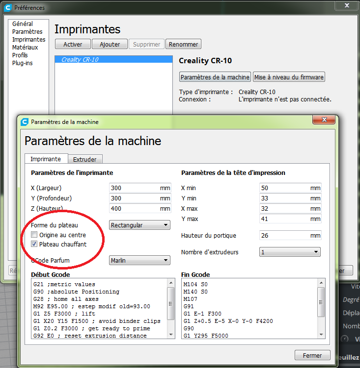

PacoPyrate Posté(e) Juillet 20, 2018 Auteur Partager Posté(e) Juillet 20, 2018 (modifié) Après beaucoup de manipulations, hardware et software, les erreurs venaient du slicer, du coup, j'ai tout désinstallé, tout réinstallé avec une version firmware marlin de TH3D, et une version de cura autre de celle que j'avais, et encore une fois, beaucoup d'erreur d'impression, dont un commencement qui s'effectuait en bas à gauche, des déplacements linéaires, et la buse qui ne me fournissait pas assez de matière. Avec une la version cura 15.04.3, ça va beaucoup mieux, les jerks sont beaucoup plus souples et la vélocité aussi, l'impression est presque comme au premier jour. J'aurais voulu savoir Fran6P, comment tu fais pour rentrer tes commandes M503 et M500? Modifié (le) Juillet 20, 2018 par PacoPyrate Lien vers le commentaire Partager sur d’autres sites More sharing options...
fran6p Posté(e) Juillet 20, 2018 Partager Posté(e) Juillet 20, 2018 (modifié) Il y a 2 heures, PacoPyrate a dit : J'aurais voulu savoir Fran6P, comment tu fais pour rentrer tes commandes M503 et M500? En fait, j'utilise Octoprint sur un Raspberry Pi et j'ai accès à un terminal qui me permet de lancer ces commandes gcode (voir la copie écran ci-dessous). On peut aussi le faire avec des logiciels tels que RepetierHost et Slicer, dans ce cas (comme avec mon Pi) il faut que l'imprimante soit reliée au PC en USB. Concernant ton impression qui ne se faisait pas au centre du plateau, c'est généralement un mauvais paramétrage de l'imprimante dans Cura (ne pas cocher "Origine au centre" comme dans la copie écran ci-dessous. L'origine de l'imprimante est en (0,0) autrement dit en bas à gauche du plateau. C'est dommage que tu sois repassé à une si vieille version de Cura car les dernières versions incorporent énormément de fonctionnalités intéressantes. Et dernier conseil, une simple désinstallation de Cura généralement n'efface pas tout. Il reste des résidus dans ton dossier utilisateur (si tu es sous Windows) (C:\utilisateurs\ton_nom\appdata\local\cura). ATTENTION, le dossier Appdata est un dossier caché sous Windows. Pour repartir sur de bonnes bases, le plus simple est d'effacer ce dernier dossier (cura). Ensuite on réinstalle Cura. Comme profil d'imprimante, depuis au moins la version 2.3, on trouve le modèle Creality CR10 dans la liste des imprimantes reconnues par Cura; ce qui permet de paramétrer correctement l'imprimante. Modifié (le) Juillet 20, 2018 par fran6p erreur et orthographe Lien vers le commentaire Partager sur d’autres sites More sharing options...
