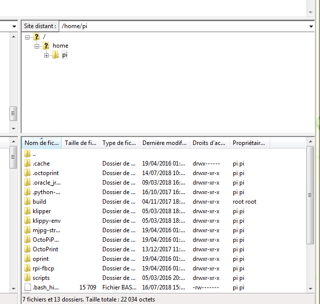

fran6p Posté(e) Juillet 16, 2018 Partager Posté(e) Juillet 16, 2018 Bonjour, J'ai répondu à ce sujet dans un autre post ici pour le même problème. Le dossier tmp dans timelapses normalement ne contient rien: il ne sert qu'au moment où le Pi stocke les images en attente d'effectuer son rendu vidéo. Si des fichiers sont restés c'est généralement dû à un arrêt intempestif du Raspberry. Pour les distributions adaptées au Pi, il est fortement conseillé de partir sur une base de carte SD d'au moins 8Go (c'est pas le prix que ça coûte). En ssh, tu as accès à tous les dossiers y compris ceux cachés (commençant par un point) mais aussi en ftp (Filezilla ou WinSCP (dans ce cas, les dossiers / fichiers cachés apparaissent chez moi en gris clair). Exemple ci-dessous avec Filezilla, le répertoire .octoprint apparaît bien . Lien vers le commentaire Partager sur d’autres sites More sharing options...
Ghabryel Posté(e) Juillet 16, 2018 Auteur Partager Posté(e) Juillet 16, 2018 Pas chez moi Lien vers le commentaire Partager sur d’autres sites More sharing options...

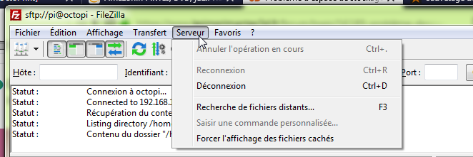

fran6p Posté(e) Juillet 16, 2018 Partager Posté(e) Juillet 16, 2018 En cochant l'option "forcer fichiers cachés" ça ne fonctionne toujours pas ? Lien vers le commentaire Partager sur d’autres sites More sharing options...
Ghabryel Posté(e) Juillet 16, 2018 Auteur Partager Posté(e) Juillet 16, 2018 si effectivement avec cette option les fichiers apparaissent Lien vers le commentaire Partager sur d’autres sites More sharing options...
