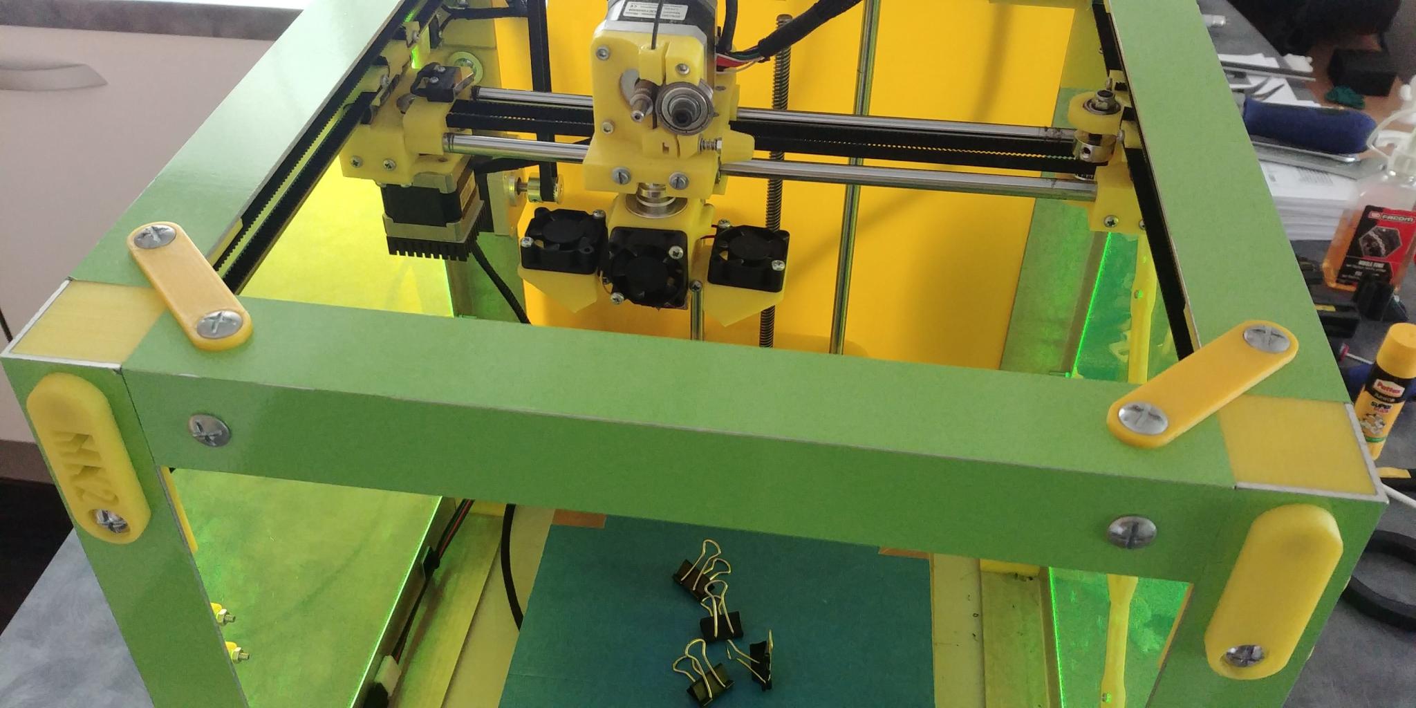

Tcl2 Posté(e) Juillet 16, 2018 Partager Posté(e) Juillet 16, 2018 (modifié) Bonjour... En essayant de fixer le guide fil de Biostrike sur sa corniche en alu, les coins en PLA soutenant cette dernière ont pété net... J'aurais pu demander à Biostrike les 2 pièces cassées, mais lorsque je me suis rendu compte qu'il fallait presque tout démonter, je me suis dit... là ça va pas être possible... J'ai donc donc créé sous Openscad 4 petites pattes en PLA qui servent de soutien à la corniche en alu et fixées par les boulons déjà présents... et ça tient très bien... Modifié (le) Juillet 16, 2018 par Tcl2 Lien vers le commentaire Partager sur d’autres sites More sharing options...
Bobo66 Posté(e) Juillet 16, 2018 Partager Posté(e) Juillet 16, 2018 Salut @Tcl2, Tu as pu te dépanner au moins comme ca, et c'est bien, bonne idée ! Apres pour les 2 qui sont de cotés, tu peux peut être demander à @biostrike car elles prennent les 3 vis en même temps et c'est peut être un poil plus stable que sur 2 vis ? Ceux qui on fait la modif peuvent peut être t'aider ou te dire ? A+ Lien vers le commentaire Partager sur d’autres sites More sharing options...
pa39 Posté(e) Juillet 17, 2018 Partager Posté(e) Juillet 17, 2018 Ouai faut faire vachement gaf au démontage, c'est hyper fragile ces pièces PLA. Mieux vaut remplacer les pièces, mais je te rassure, en voulant la démonter j'avais fait pareil que toi à l'époque, je les ai d'ailleurs laissé : Lien vers le commentaire Partager sur d’autres sites More sharing options...
biostrike Posté(e) Juillet 17, 2018 Partager Posté(e) Juillet 17, 2018 (modifié) Hello @Tcl2, Je vois que tu as une MK2. il y a deux ans, j'ai mis a disposition des renforts (ceux de la MK2+) sur thingiverse pour pallier ce problème éventuel (souvent lors du montage on fragilisait ces pièces. Le problème a été résolu avec justement ces renforts. C'est vraiment dommage que tu ne les ait pas immédiatement installés Lien des renforts : https://www.thingiverse.com/thing:1800568 Par contre , tu devrais remplacer ces pièces, elles ont beaucoup évolués et en profiter pour faire quelques upgrades. Modifié (le) Juillet 17, 2018 par biostrike Lien vers le commentaire Partager sur d’autres sites More sharing options...
