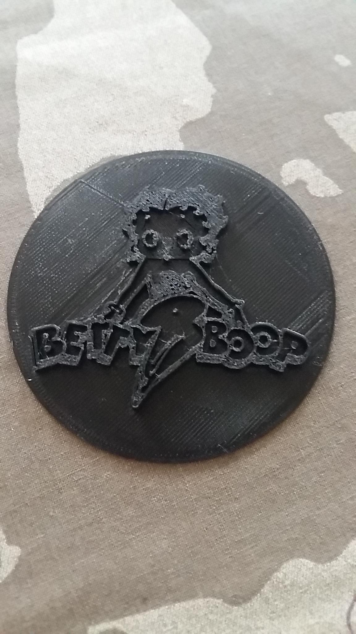

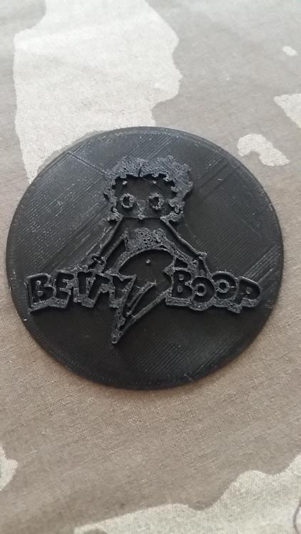

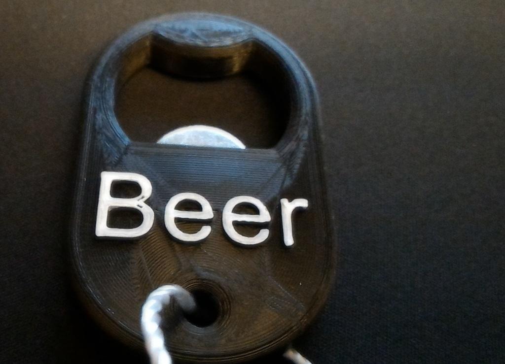

Je te remercie pour ta réponse voici la photo du résultat d'impression.
Décevant non ?
Je suis en train d'imprimer avec le profil que tu m'as donné, visiblement la commande M600 ne fonctionne pas !

En effet décevant... Je pense que c'est surtout ton extrudeur qui est mal réglé. Ton problème ressemble à ça https://www.simplify3d.com/support/print-quality-troubleshooting/#scars-on-top-surface
Pour le régler :
Bon je vais regarder pour la commande M600 car çà m'intrigue énormément ! 3

Bon, j'ai imprimé avec le profil que tu m'as donné et cela donne le même résultat.
Par contre pour info, j'ai imprimé un modèle qui est sur la carte sd est le résultat est correct mais moins joli que sur mon anycubic i3 mega et geeetech i3 !

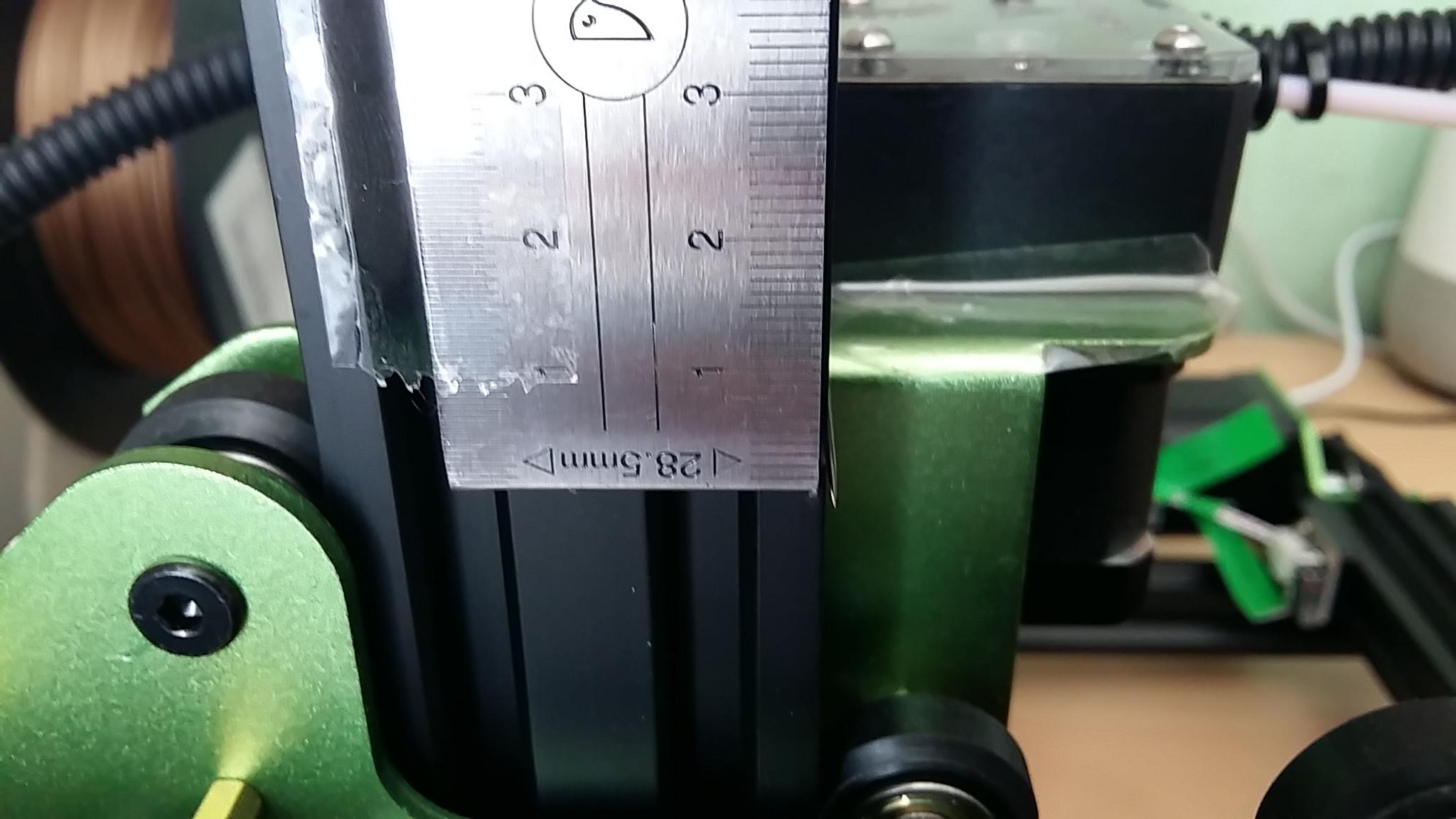

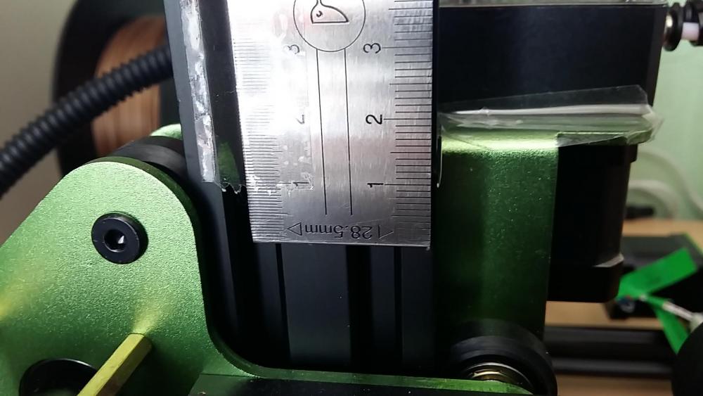

Oui voilà j’ai peocédé avec une aiguille un reglet et une pince en plastique.
Tu demandes un mouvement d’axe ( x , y ou z , tu commences par celui que tu souhaites ) de 100mm ( pour moi , c’est beaucoup plu précis que 10 ou 20mm , mais ce n’est que mon avis , et mon ressenti sur mes 2 imprimantes ).
Tu positionnes le plus précisément possible ton aiguille ( que tu fais tenir avec un petit morceau de ruban adhésif ) et ton reglet. Tu regardes la mesure de ton déplacement. Et tu ajustes si besoin.
Il faut aussi faire l’extrudeur. Mais ça , c’est une autre méthode , mais toujours demander 100mm de mouvement.
Tiens nous au courant stp. Merci.
Lien vers le commentaire
Partager sur d’autres sites

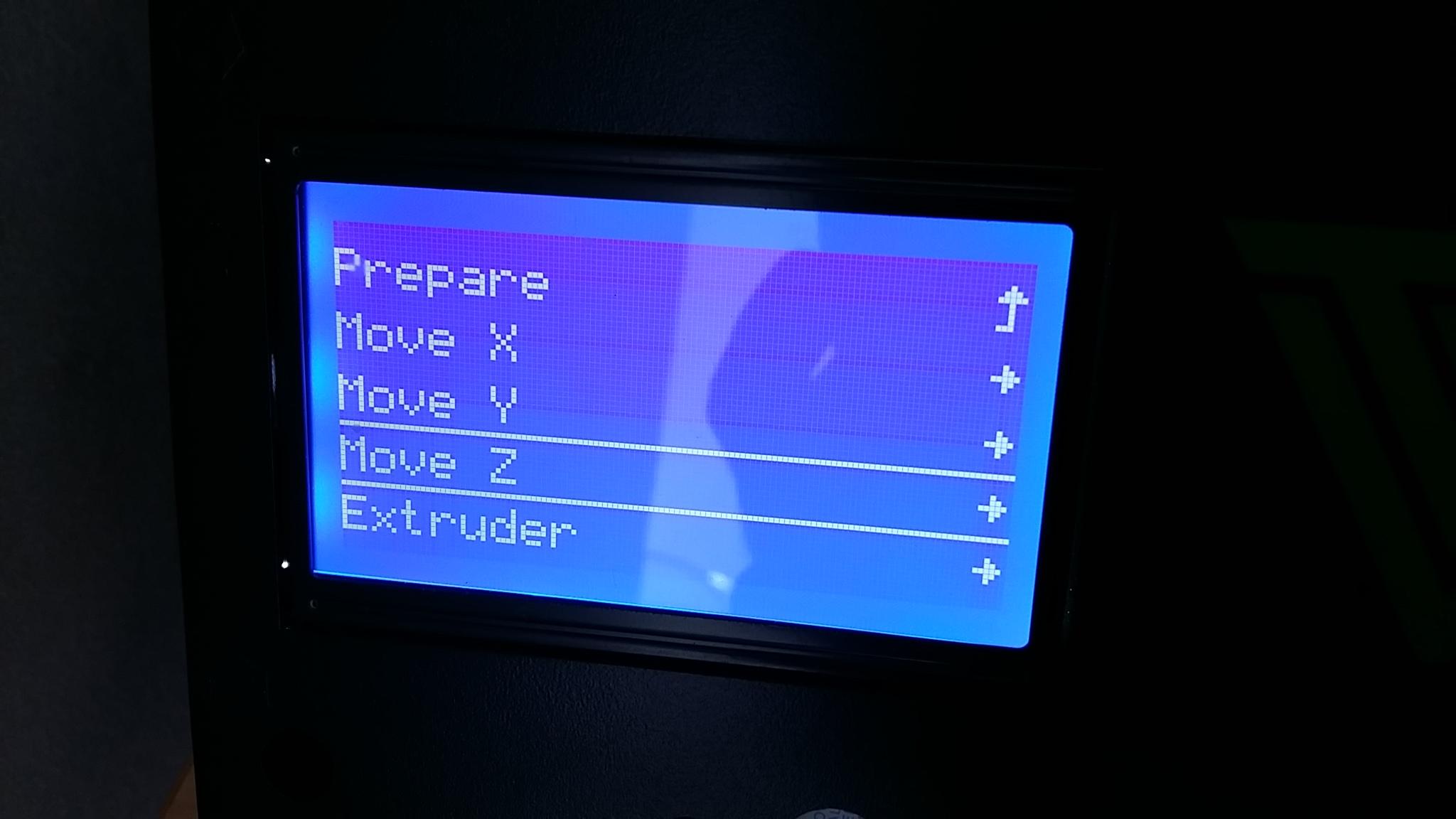

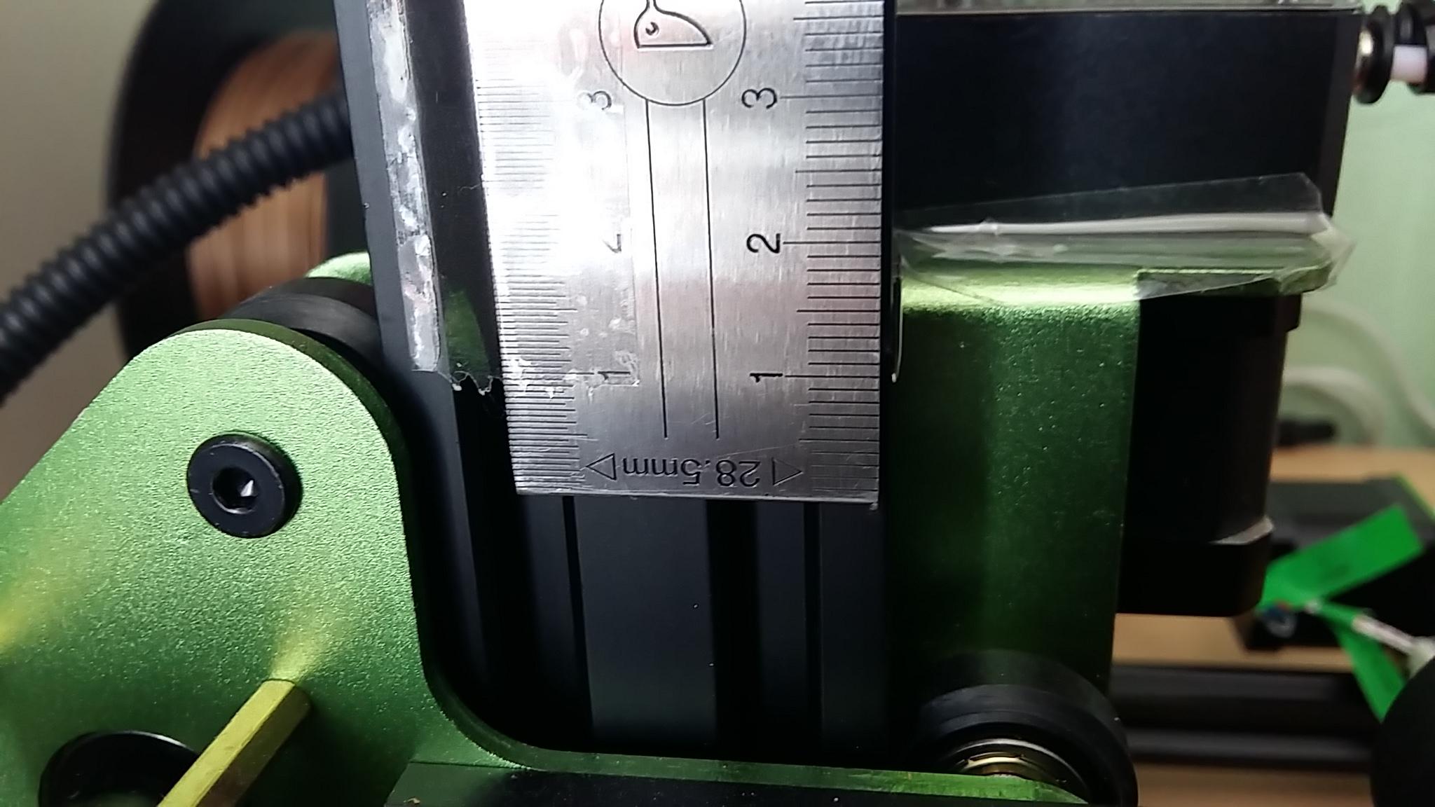

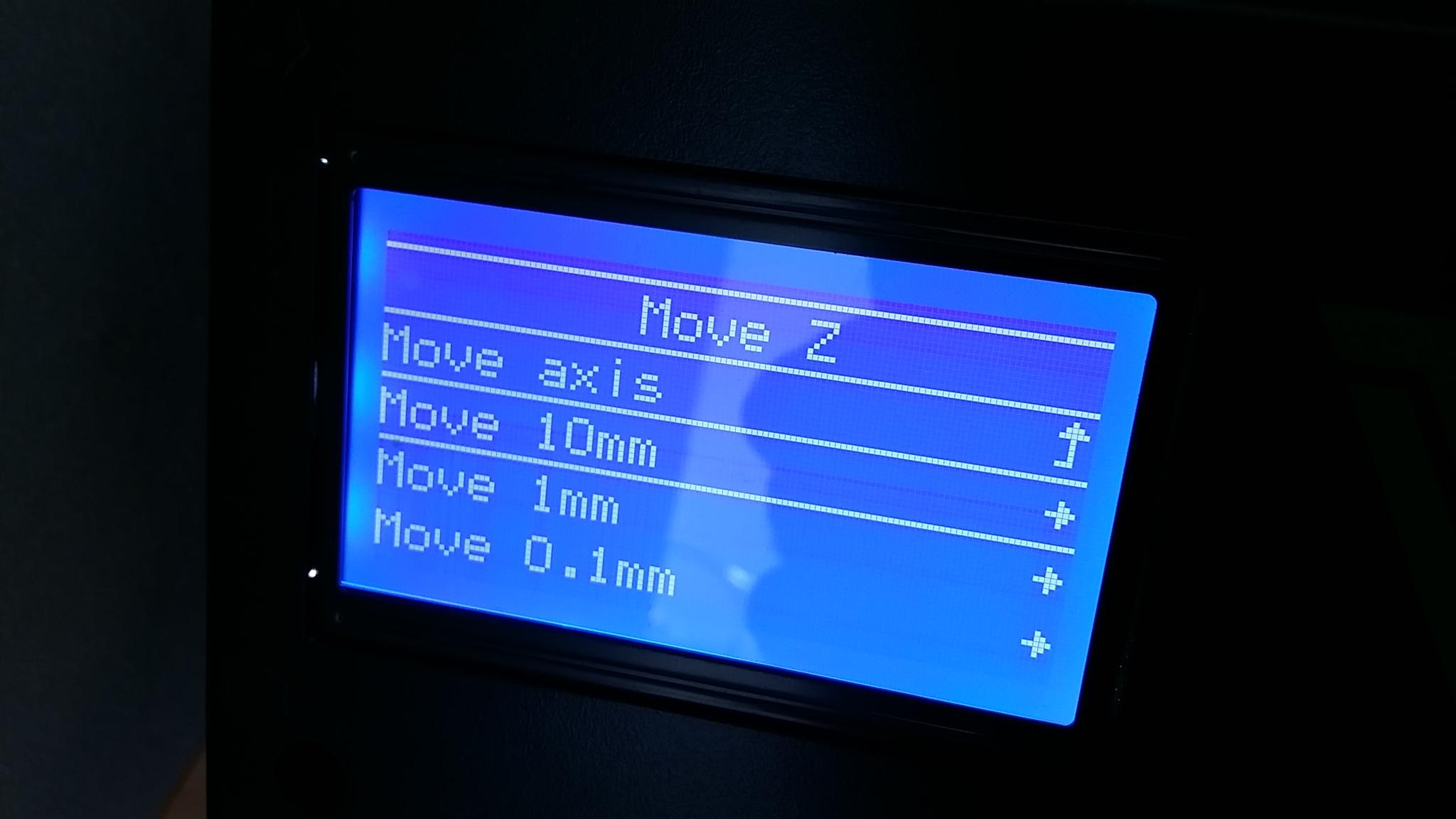

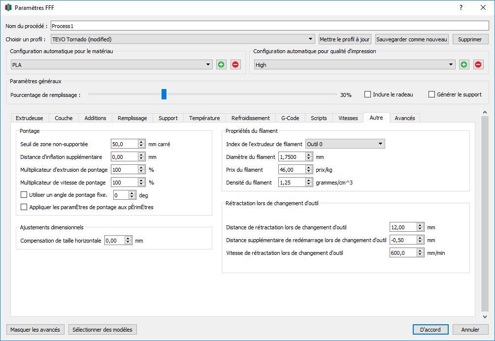

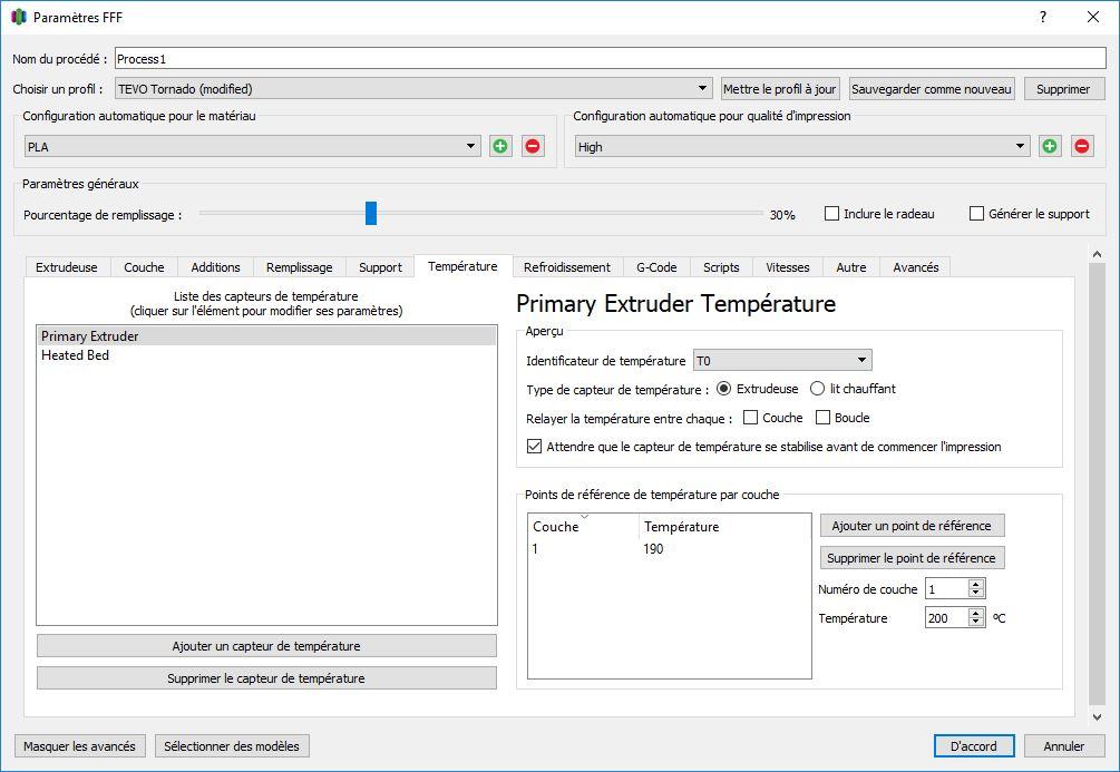

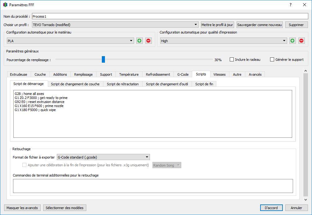

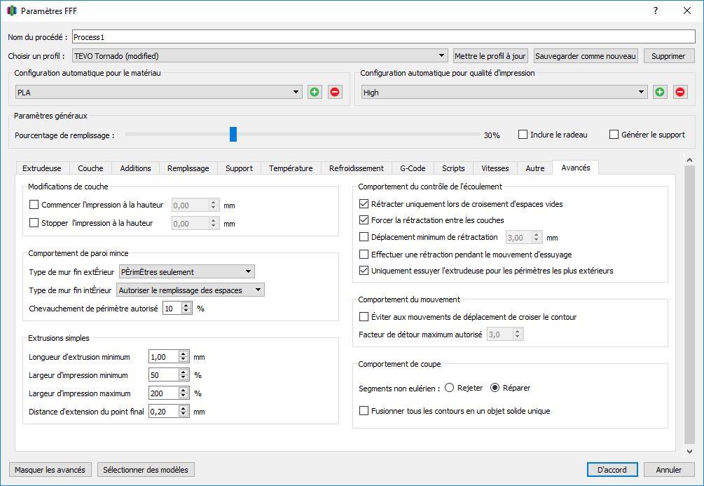

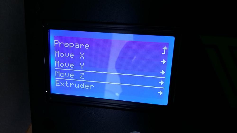

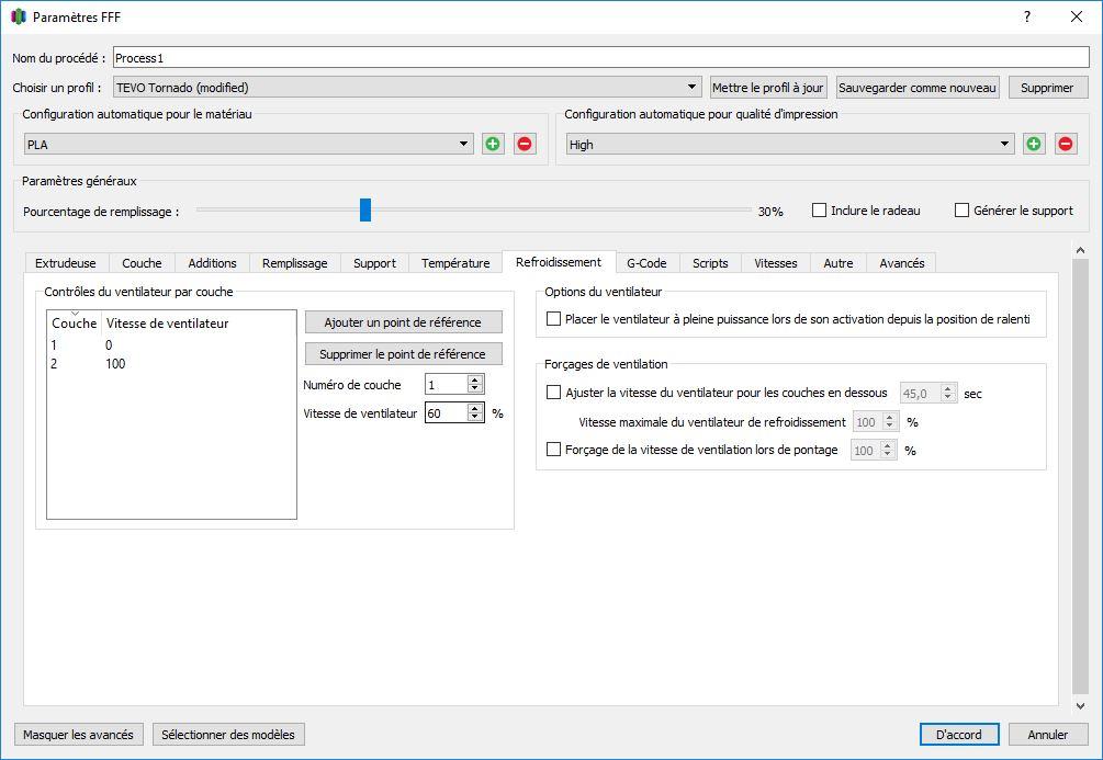

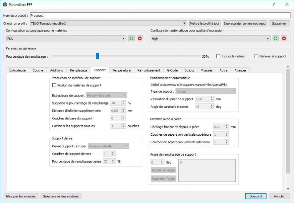

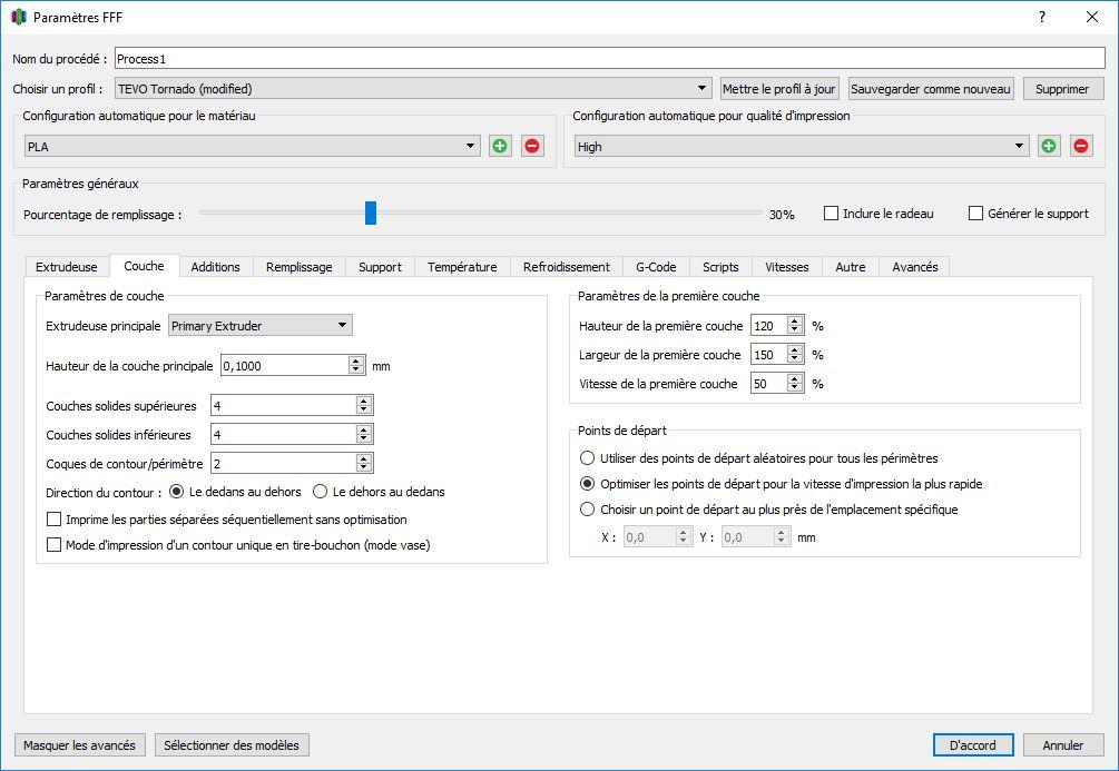

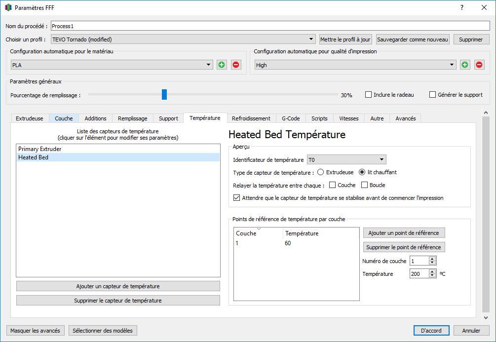

Bonjour @Desmojack

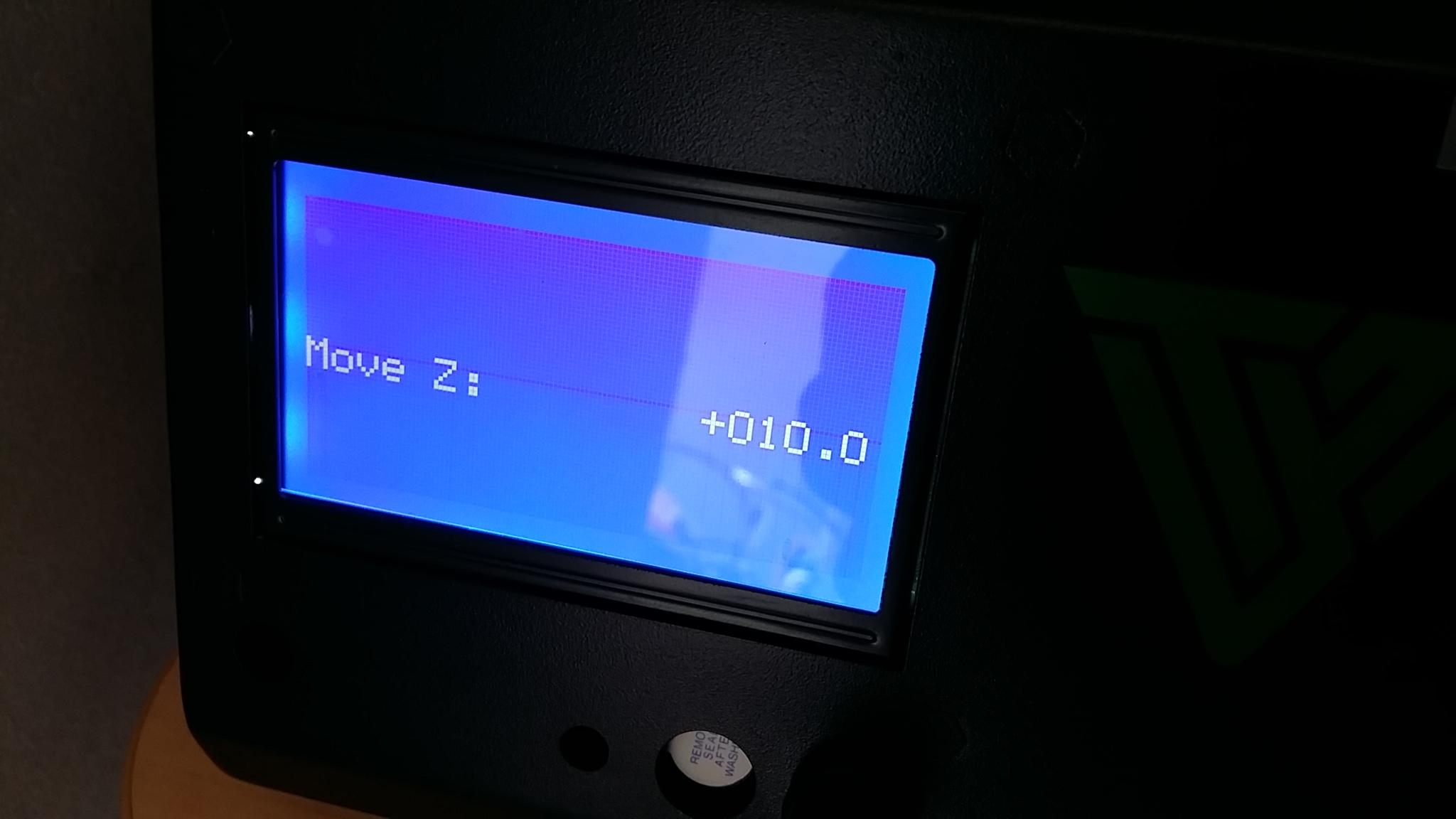

Voila, j'ai fait les test de l'aiguille, je vous ai mis les photos de l'axe Z qui me pose visiblement probléme, mais en faite les valeur sont bonnes !
Lorsque que je demande à l'axe Z de monter de 10mm, il monte bien de 10 mm ! Je n'y comprends rien, pourquoi mes objets imprimés ne sont pas à la bonne hauteur ?

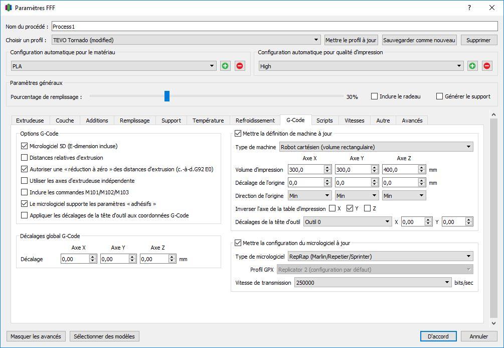

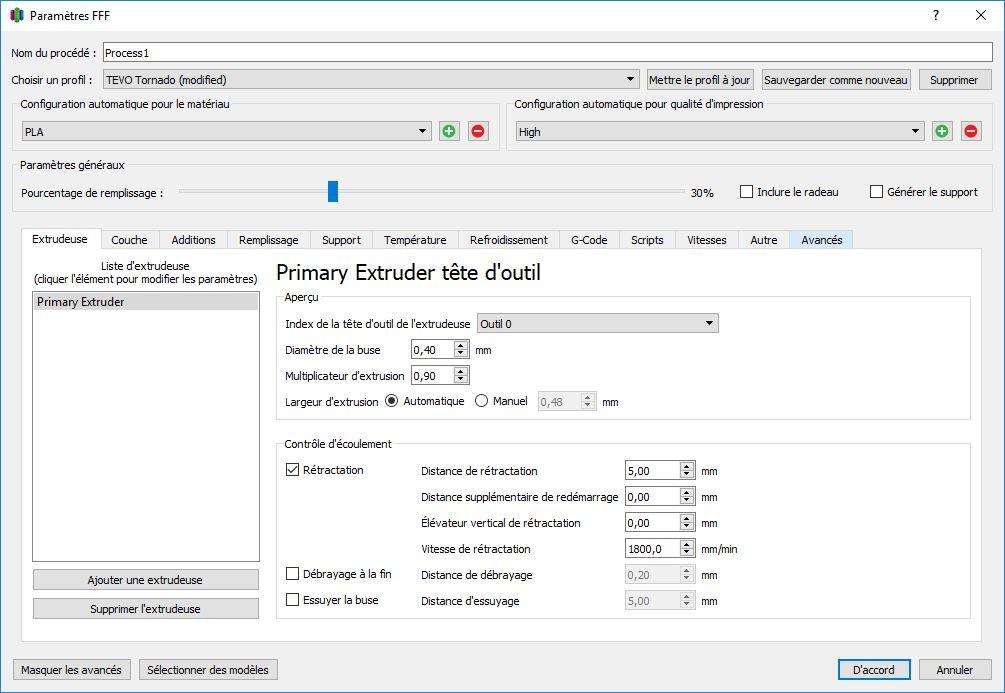

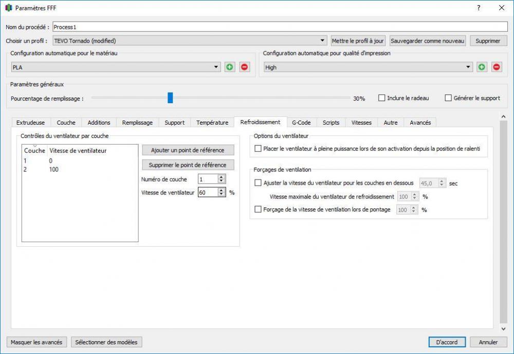

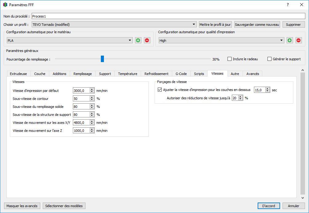

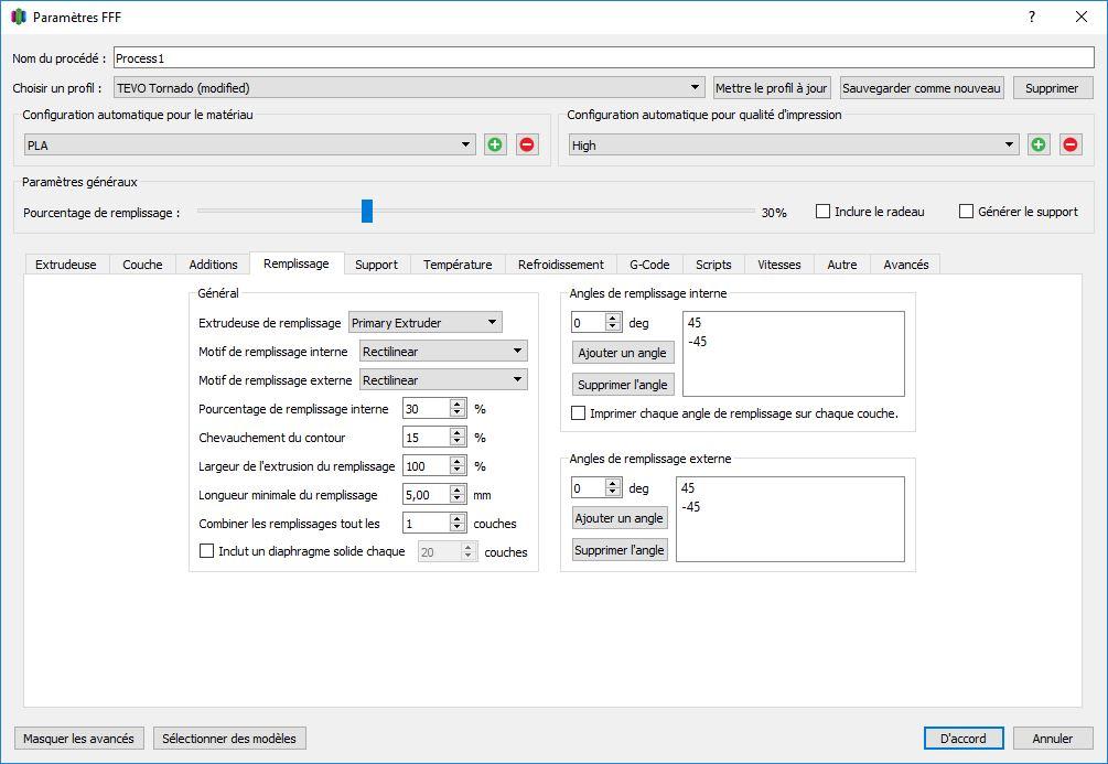

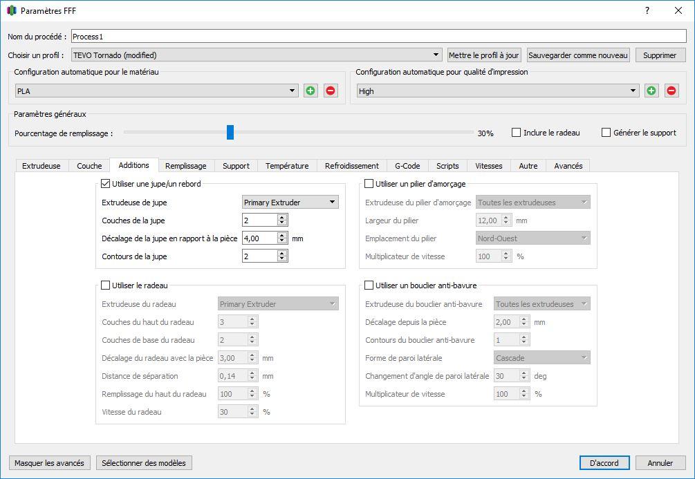

Je vous ai mis également mes copies d'écran de mes réglage dans S3D.
Si vous avez une idée je suis preneur ...
Cordialement
Je ne comprends pas pourquoi tu t'entêtes à faire ta calibration sur des petites cotes, 2mm, 20mm, 10mm.
Fais le sur 100mm ç'est pas plus de boulot et beaucoup plus précis.
Je n'utilise pas Simplify 3D, mais il y a un truc qui m'interpelle c'est ta valeur de multiplication d'extrusion à O.90, ça n'aide pas pour l'aspect des couches finales.
Je testerai en remettant mon step/mm du Z à 571.27, puisqu' apparemment la cote du print est respectée avec cette valeur et je mettrai la multiplication d'extrusion à 1 pour voir l'aspect des dernières couches quitte par la suite à affiner cette valeur.
Je ne te dis pas que j'ai la solution, mais faut tester.
De toutes façons, ces sacrées imprimantes, y a que comme ça , test, test, test,...
Puis cette valeur de steps/mm me paraît vraiment élevée et c'est peut être symptomatique d'un problème 🤔
