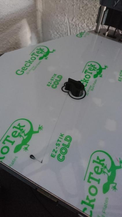

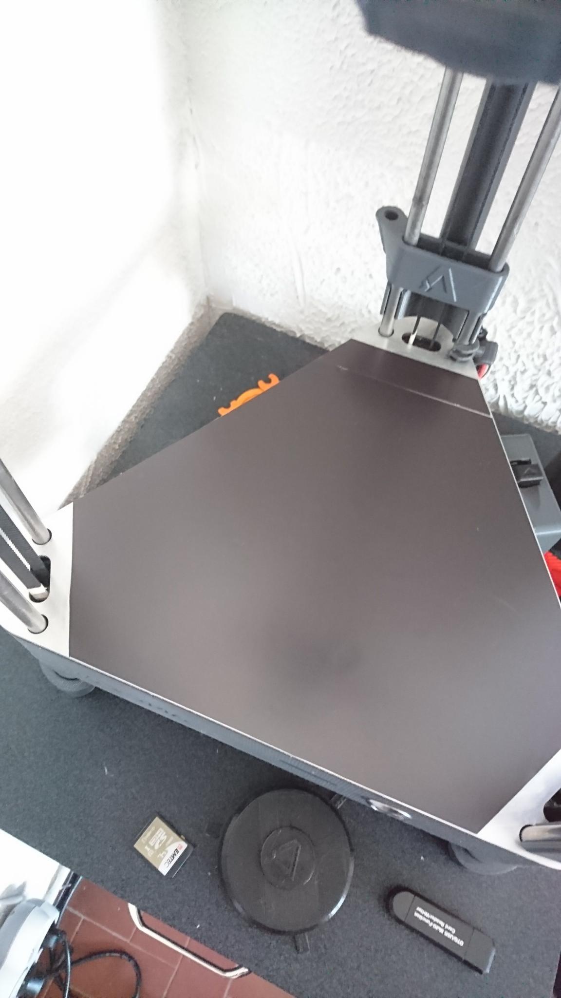

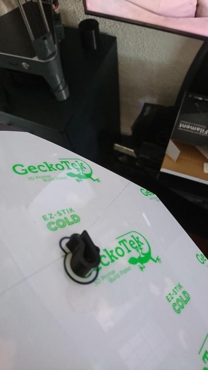

Zetif Posté(e) Aout 20, 2018 Auteur Partager Posté(e) Aout 20, 2018 (modifié) Bonjour, ça y est, ne viens d'installer mes feuilles magnétiques https://www.amazon.fr/feuilles-magnétiques-Jackdaw-Express-Artisanat/dp/B00IAYUA3K/ref=sr_1_6?tag=li3d-21 ainsi que mon EZ-Stick cold https://www.geckotek.co/collections/ez-stik-hot/products/ez-stik-cold-3d-printer-build-surface?variant=12604144517235 . Merci @Fifi01 pour les idées et les liens. J'ai collé une feuille magnétique à l'aide d'un stick UHU sur la plaque de ma Neva (après avoir décollé le buildtrack). Le EZ stick est autocollant, je l'ai collé sur une autre feuille magnétique. Il se retire donc facilement de l'imprimante. Pendant toute cette installation, j'ai mis les cales orange pour éviter d'écraser le plateau. Après installation, j'ai lancé un calibrage (appuis sur le bouton en même temps que le branchement de la prise). Je viens de lancer une impression en PETG, elle tiens très bien sur le EZ-Stick, j'ai même l'impression qu'elle accroche encore mieux que le PLA (qui tiens super bien). Ce revêtement est vraiment fantastique, plus besoin de colle, scotch bleu ou laque. Pour le décollage, il suffit de retirer la plaque de EZ-cold stick de l'imprimante puis de la déformer légèrement pour que l'objet imprimé se décolle de lui même sans avoir besoin de spatule. Modifié (le) Aout 20, 2018 par Zetif 1 Lien vers le commentaire Partager sur d’autres sites More sharing options...
