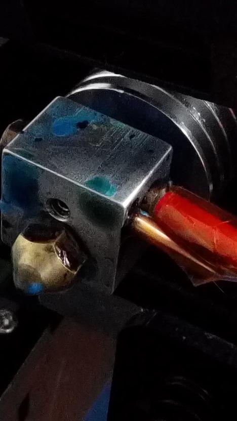

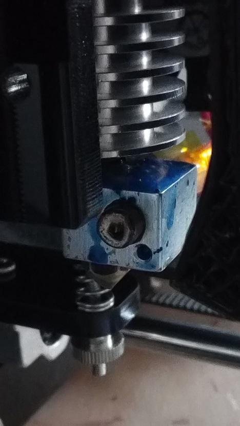

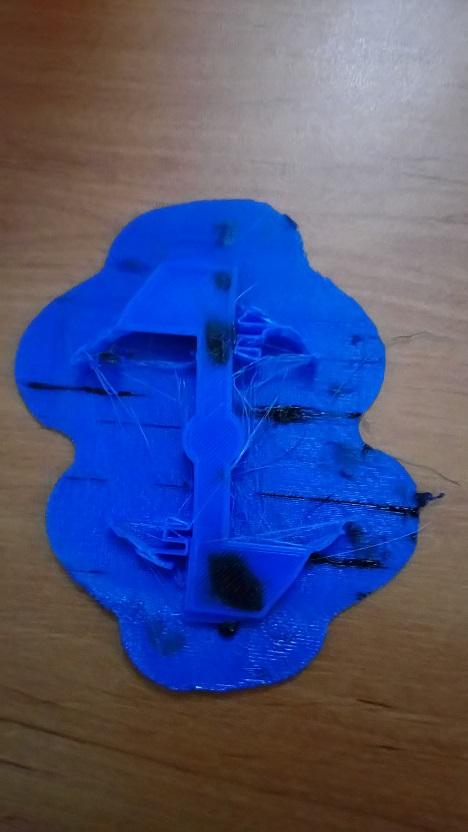

demandeinfos Posté(e) Juillet 16, 2018 Partager Posté(e) Juillet 16, 2018 Bonsoir il y a quelques mois j'ai eu un soucis avec ma STARTT 3D, le PLA brûle puis l'impression par en sucette (j'ai joint des photos) ceci m'est arrivé d'un coup, après plusieurs mois d'utilisation sans problème et sans rien changer sur l'imprimante j'avais contacté le vendeur qui à chaque mail me reposait des questions, j'avais du coup laissé tombé et là elle ne doit plus être sous garantie elle est restée plusieurs mois dans un coin du garage, je la ressors car je vais avoir un peu temps pour essayer de voir ce qu'il se passe auriez-vous un avis sur ce problème ? j'ai toujours suspecté un probléme de t° (elle met du temps à monter, pourtant la sonde semble bien positionner et attaché en plus avec du scotch thermique) merci d'avance pour vos retours bonne soirée Lien vers le commentaire Partager sur d’autres sites More sharing options...

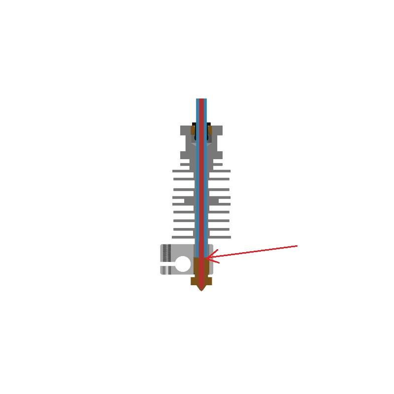

pascal_lb Posté(e) Juillet 16, 2018 Partager Posté(e) Juillet 16, 2018 il y a une heure, demandeinfos a dit : auriez-vous un avis sur ce problème ? ben oui au vu des photos, tu as une fuite au dessus de ton carré chauffant, il faut démonter ta tète à chaud, tout nettoyer et remonter le tout en tenant compte du serrage de la buse sur le tube fileté sans qu'elle ne soit serrée sur le carré chauffant comme indiqué par le schéma, l'étanchéité se fera au niveau de la flèche rouge Lien vers le commentaire Partager sur d’autres sites More sharing options...

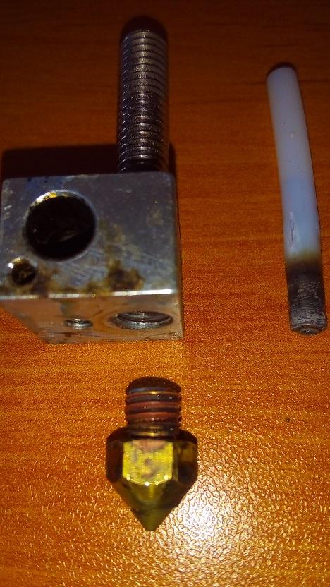

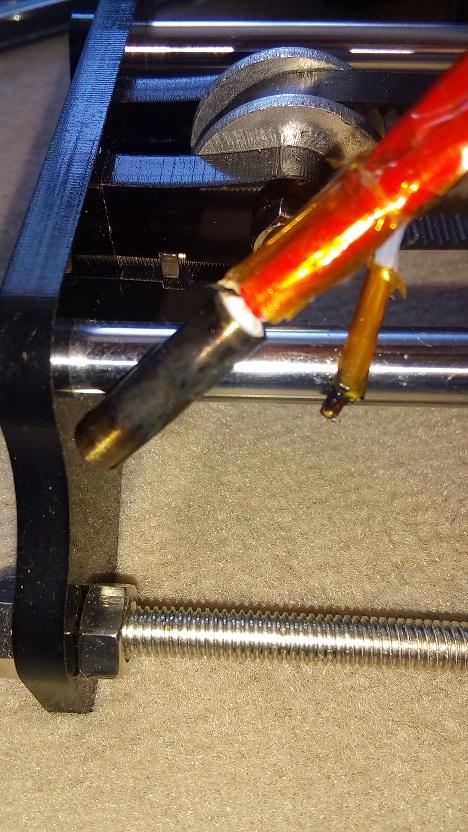

demandeinfos Posté(e) Juillet 18, 2018 Auteur Partager Posté(e) Juillet 18, 2018 (modifié) je vus envoie les photos du démontage ... savez-vous où je pourrai trouvez des pièces du hotend (voire un hotend) à prix intéressant merci Modifié (le) Juillet 18, 2018 par demandeinfos Lien vers le commentaire Partager sur d’autres sites More sharing options...
