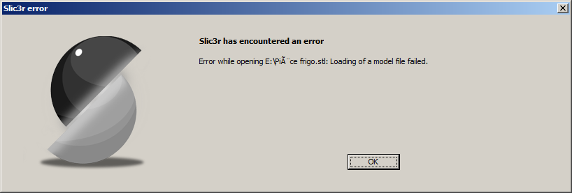

Daniel21 Posté(e) Juillet 17, 2018 Partager Posté(e) Juillet 17, 2018 Salut à tous, Depuis la grenouille, j'ai imprimé les outils de réglage de tension courroies puis la gratouille.Super bien passé. Ma femme attendait que je lui réalise une petite pièce d'une étagère de frigo cassée.Je crois l'avoir bien reproduite avec 123D Design. La première fois que je l'ai glissé sur repetier ça c'est bien passé. Mais j'ai réalisé qu'il fallait une retouche de cette pièce ce que j'ai fait.Depuis quand je la glisse sur Repetier un message me dit: "LE TRANCHEUR A PRODUIT UNE ERREUR ET N A PAS TERMINE LE TRANCHAGE.VERIFIER LE LOG DE SORTIE" . Je n'arrive pas à trouver la raison. SOS Merci Lien vers le commentaire Partager sur d’autres sites More sharing options...

Kachidoki Posté(e) Juillet 17, 2018 Partager Posté(e) Juillet 17, 2018 Ton STL est corrompu, essayes de le régénérer. J'ai testé avec Slic3r : Pas mieux sous Fusion 360 qui refuse de l'importer. Lien vers le commentaire Partager sur d’autres sites More sharing options...

Phoenix Posté(e) Juillet 18, 2018 Partager Posté(e) Juillet 18, 2018 (modifié) Il y a 19 heures, Daniel21 a dit : Ok voiçi la pièce Je viens de tester cette pièce avec, non pas le logiciel Netfabb, mais avec le site Netfabb (bien plus efficace et rapide que le logiciel. Voici l'url de ce site : VOIR ICI Personnellement, je passe systématiquement tous les fichiers stl (les miens que je viens de créer ou les autres que je télécharge) ainsi je n'ai plus de problème de tranchage. Pour en revenir à ta pièce de frigo le site Netfabb la rejette avec ce commentaire : " FAILED: failed to load mesh (invalid STL file) ". C'est sans appel. J'ai importé ta pièce dans Tinkercad et je l'ai exportée dans mon ordi et je l'ai testée sur Netfabb et là Netfabb l'accepte sans problème. La voici : Piece frigo corrigee_fixed.stl Il lui manque un morceau par raport à ton dessin initial ! C'est peut être que là que vient l'erreur de tranchage. Modifié (le) Juillet 18, 2018 par Phoenix Lien vers le commentaire Partager sur d’autres sites More sharing options...
Daniel21 Posté(e) Juillet 30, 2018 Auteur Partager Posté(e) Juillet 30, 2018 Le 18/07/2018 at 10:32, Phoenix a dit : Je viens de tester cette pièce avec, non pas le logiciel Netfabb, mais avec le site Netfabb (bien plus efficace et rapide que le logiciel. Voici l'url de ce site : VOIR ICI Personnellement, je passe systématiquement tous les fichiers stl (les miens que je viens de créer ou les autres que je télécharge) ainsi je n'ai plus de problème de tranchage. Pour en revenir à ta pièce de frigo le site Netfabb la rejette avec ce commentaire : " FAILED: failed to load mesh (invalid STL file) ". C'est sans appel. J'ai importé ta pièce dans Tinkercad et je l'ai exportée dans mon ordi et je l'ai testée sur Netfabb et là Netfabb l'accepte sans problème. La voici : Piece frigo corrigee_fixed.stl Il lui manque un morceau par raport à ton dessin initial ! C'est peut être que là que vient l'erreur de tranchage. J'étais absent. merci de t 'être préoccuper de ma pièce. J'ai trouvé d'ou venait l'erreur.Sous 123D_Design j'avais oublié de souder les deux pièces.Je l'ai imprimé avec succés. Merci encore Lien vers le commentaire Partager sur d’autres sites More sharing options...
