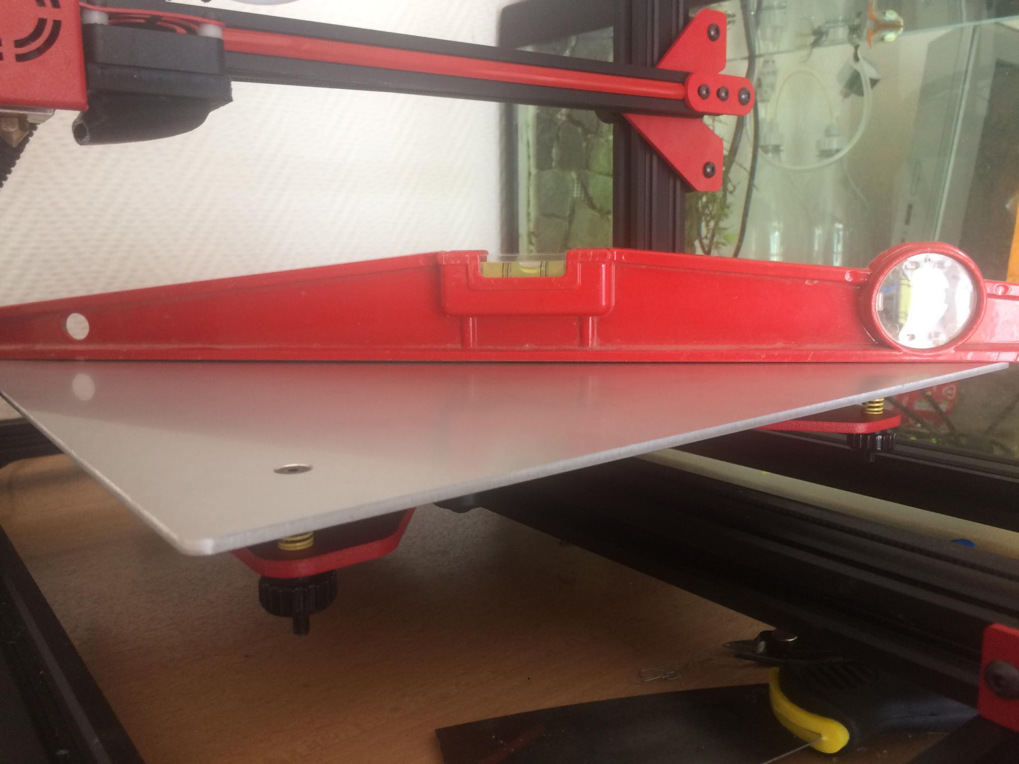

Bonjour
J'ai exactement le même problème, j'ai acheter une alfawise u20 depuis 1 semiaine et javais beaucoup de mal a faire adhérer la 1ere couche.
J'ai remarquer que mon plateau était creuser au milieu , j'ai lue que certain y remédie avec des feuille d'alu entre le plateau chauffant et la plaque de verre mais en démontant et vérifiant j'ai remarqué que c'est le plateau chauffant qui est courbé et c'est bien visible (voir fichier joint)
Je me demandait si certain on pu remédié au problème ou faut il changer le plateau?

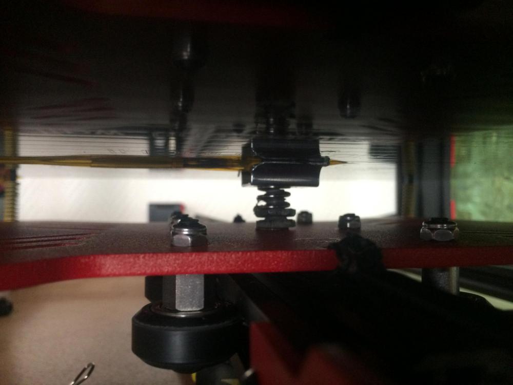

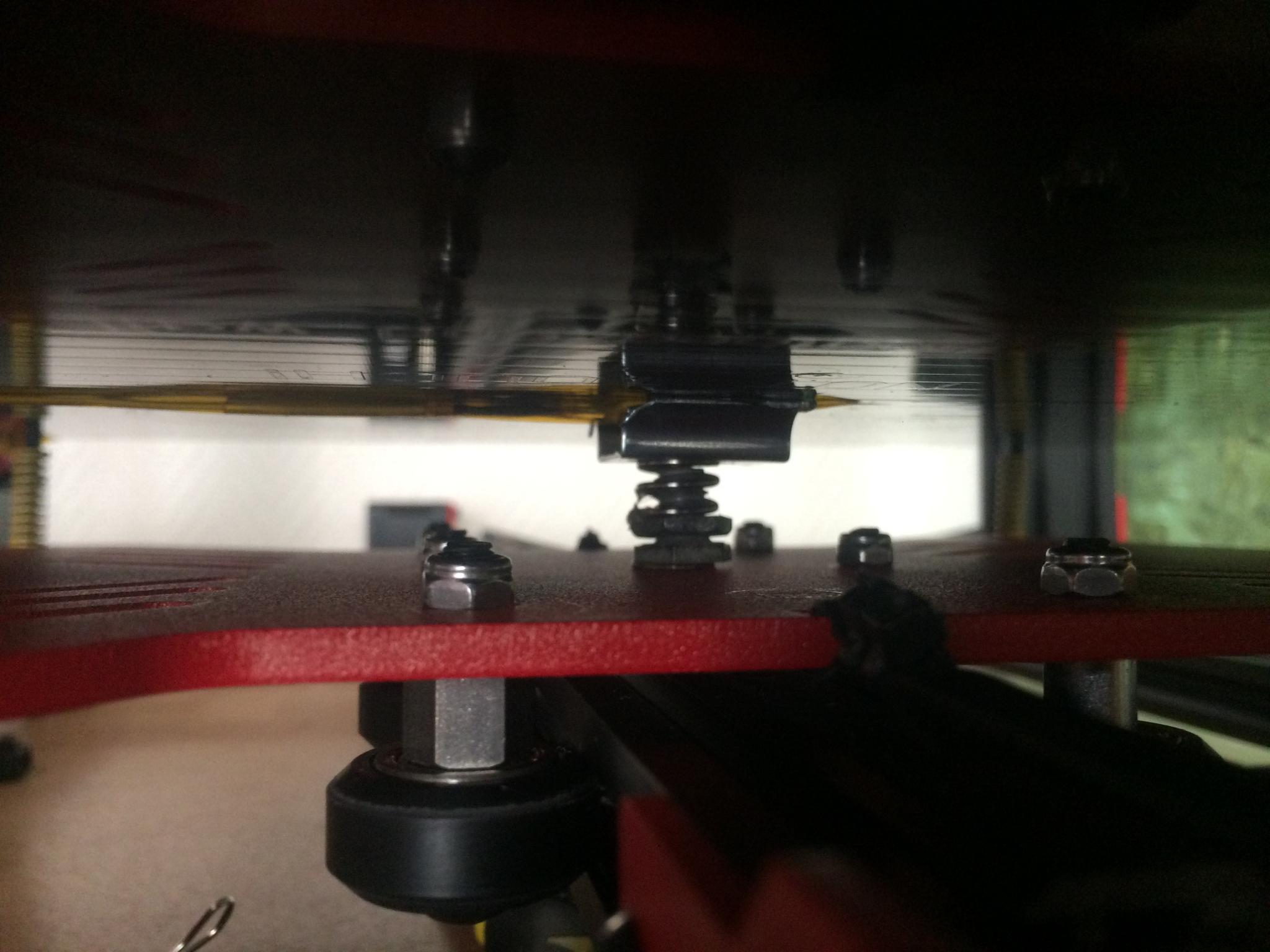

Sinon jai penser a rajouter une cale au milieu du plateau entre le "rail" et le plateau chauffant, vue que les visse de réglage sont sur les coté si il y a une cale au milieu et qu'on sert les coté  en théorie ca devrait pousser sur le milieu, non? je sais pas si j’arrive a bien m'expliquer

merci pour la reponse, je vais aller consulter mais n'ayant rien a faire cette aprem j'ai bricoler un petit ressort au millieu ^^ quelque petit réglage et ca devrait etre parfait
