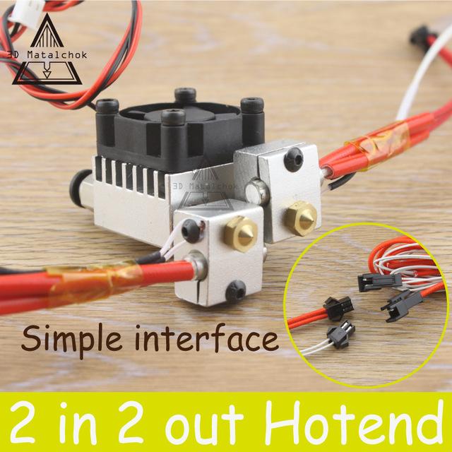

TRCmaker Posté(e) Juillet 18, 2018 Partager Posté(e) Juillet 18, 2018 (modifié) Bonjour à tous, en ce moment j'imprime pas mal de pièces avec des supports, mais comment dire... j'en ai marre de passer 1h sur des pièces avec mon scalpel et ma dremel pour les enlever ! Du coup en farfouillant dans le web, j'ai trouvé (peut-être) une solution-miracle, le PVA ! Bon ok, il faut passer par des upgrades notamment de la dual extrusion mais bon il y a matière sur internet pour apprendre à faire cela. Mais la vraie question est : ça vaut vraiment le coup .Car oui à 40 balles la bobine de 1 kilo de PVA çà fait mal (surtout en tant qu'étudiant). Donc pour mener à bien ce projet j'ai deux solutions pour le dual extrusion: -Sois j'utilise un système avec deux buses d’impression ce qui implique pas mal de boulot pour créer un nouveau système de refroidissement, fixation etc. Mais qui comporte l'avantage que je peux imprimer deux filaments qui n'ont pas la même température d'extrusion comme par exemple nylon/PVA ou encore PETG/PVA. -Sois j'utilise un système avec simple buse et un TL-Feeder qui comporte l'avantage d'être moins onéreux, et qui évite des modifications lourdes sur l'imprimante mais qui a le gros inconvénient qu'une seule buse force à utiliser des filaments compatibles au niveau de la plage de températures et aussi la nécessité d'utiliser une tour de purge, donc perte de temps et de matière. J'aimerais bien votre avis sur ce gros projet qui me tien à cœur. Cordialement Modifié (le) Juillet 18, 2018 par TRCmaker Lien vers le commentaire Partager sur d’autres sites More sharing options...

Guillaume3D Posté(e) Juillet 20, 2018 Partager Posté(e) Juillet 20, 2018 Sur la sorte de E3D de ta photo @TRCmaker, je doute que le petit ventilo permet de refroidir les deux corps des clone E3D. Lien vers le commentaire Partager sur d’autres sites More sharing options...
TRCmaker Posté(e) Juillet 20, 2018 Auteur Partager Posté(e) Juillet 20, 2018 justement après pas mal de recherche j'ai décidé de prendre un TL feeder, bien moins compliqué à mettre en marche et que surtout la perte de filament c'est pas si grande. Lien vers le commentaire Partager sur d’autres sites More sharing options...
