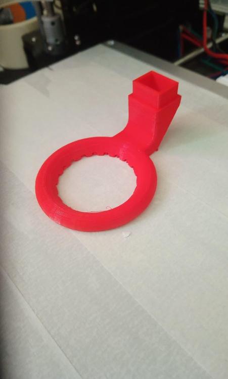

Maeke Posté(e) Juillet 19, 2018 Partager Posté(e) Juillet 19, 2018 il faut comprendre que le réglage plateau se fait A CHAUD (toujours, c'est important, et pas pendant la chauffe ou juste après, on attend plusieurs minutes avant de commencer); qu'il faut que la buse touche la feuille mais SANS l'écraser ou la déchirer (la buse doit freiner la feuille pas la retenir) et que tu dois toujours t'assurer que les deux côtés de l'axe X (celui de l'extrudeur) sont à la même hauteur. (et il faut faire au moins deux passages par ressort). Pour moi, la feuille A4 a toujours marché Lien vers le commentaire Partager sur d’autres sites More sharing options...

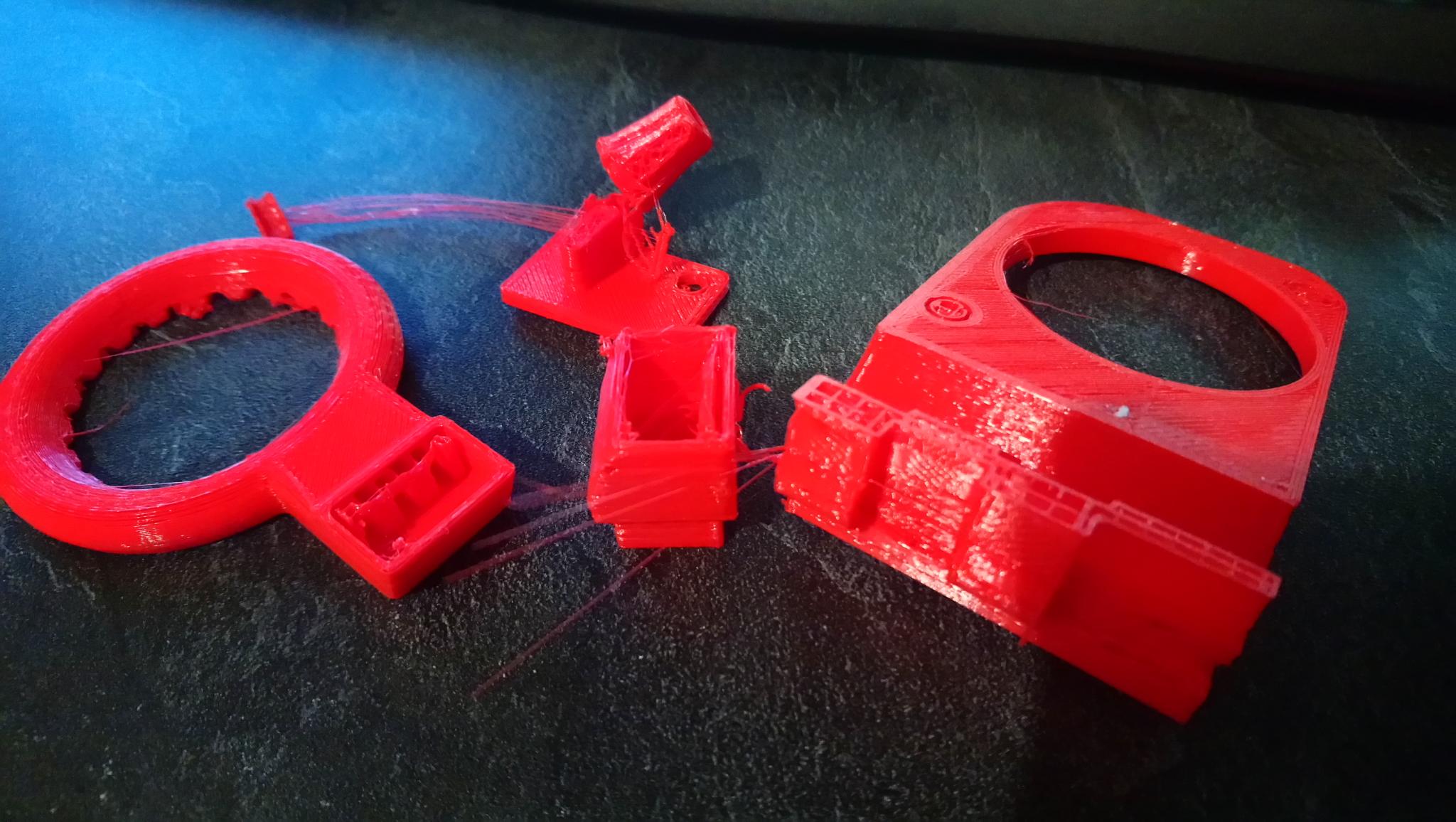

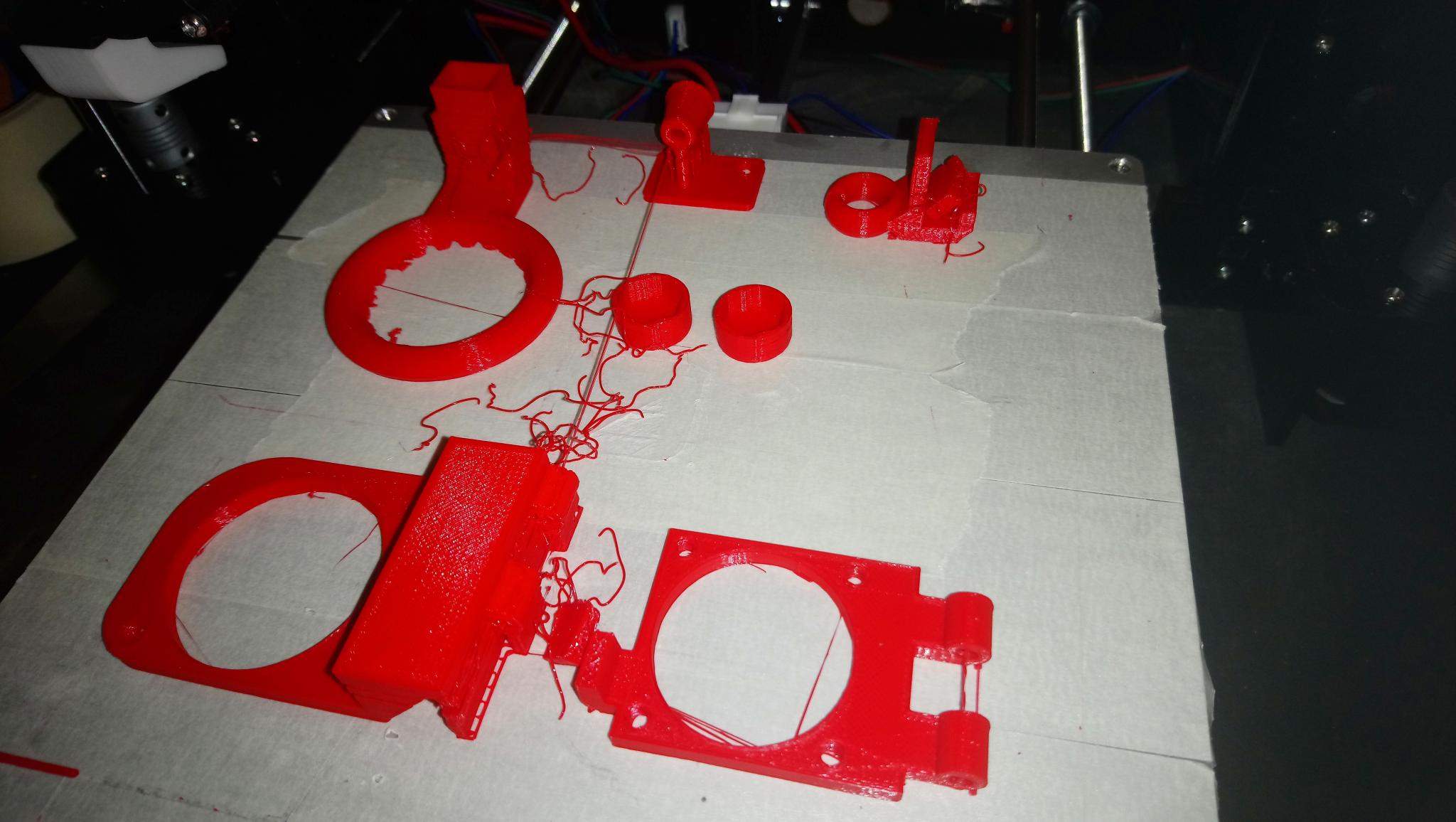

djeff79 Posté(e) Juillet 19, 2018 Auteur Partager Posté(e) Juillet 19, 2018 du coup je vien de verifier mes impression et elle son fragile comme si c'était pas assez coler c'est bizarre, vous voulez une photo pour voir ce que je veux dire ? Lien vers le commentaire Partager sur d’autres sites More sharing options...
Maeke Posté(e) Juillet 19, 2018 Partager Posté(e) Juillet 19, 2018 montres toujours mais je pense à un problème d'extrusion. Lien vers le commentaire Partager sur d’autres sites More sharing options...
djeff79 Posté(e) Juillet 19, 2018 Auteur Partager Posté(e) Juillet 19, 2018 comment ca d'extrusion? le fil qui sort mal? j'attend la fin de l'impression et je prend la photo je suis a 91% Lien vers le commentaire Partager sur d’autres sites More sharing options...
djeff79 Posté(e) Juillet 19, 2018 Auteur Partager Posté(e) Juillet 19, 2018 voila les pieces tel quel fin d'impression Lien vers le commentaire Partager sur d’autres sites More sharing options...

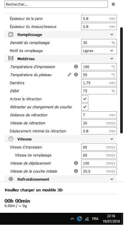

djeff79 Posté(e) Juillet 19, 2018 Auteur Partager Posté(e) Juillet 19, 2018 voilà les réglages hauteur de couche 0.2mm Lien vers le commentaire Partager sur d’autres sites More sharing options...
Maeke Posté(e) Juillet 19, 2018 Partager Posté(e) Juillet 19, 2018 (modifié) trop loin et trop de reflets, on ne voit rien. Par contre ta distance de rétraction est trop grande, ça entraine des bouchons. Modifié (le) Juillet 19, 2018 par Maeke Lien vers le commentaire Partager sur d’autres sites More sharing options...
djeff79 Posté(e) Juillet 19, 2018 Auteur Partager Posté(e) Juillet 19, 2018 ca devrais etre mieux. tout est mort casser fragile... j'avoue j'ai la haine c'était tellement bien partie Lien vers le commentaire Partager sur d’autres sites More sharing options...
djeff79 Posté(e) Juillet 19, 2018 Auteur Partager Posté(e) Juillet 19, 2018 pour les réglages cura j'ai piocher a droite a gauche sur le net ce que j'ai trouver c'est peut etre pas les meilleurs donc si vous avez des suggestions je suis ouvert a tout et petite erreur de pas part je pense la buse a 190° alors que sur la boite du fil c'est écris 200-220° j'aurais peut etre dut le mettre plus fort que 190 du coup Lien vers le commentaire Partager sur d’autres sites More sharing options...
Maeke Posté(e) Juillet 19, 2018 Partager Posté(e) Juillet 19, 2018 possible, mais baisses cette distance de rétraction, ne dépasses de préférence pas 5, qui est déjà beaucoup. Lien vers le commentaire Partager sur d’autres sites More sharing options...
djeff79 Posté(e) Juillet 19, 2018 Auteur Partager Posté(e) Juillet 19, 2018 d'accord de base il est a 6.5 et sur un autre forum quelqu'un avais dit de le up un peut donc je mes 4.5 . seul chose a modifier? Lien vers le commentaire Partager sur d’autres sites More sharing options...
Maeke Posté(e) Juillet 19, 2018 Partager Posté(e) Juillet 19, 2018 si c'est une A8 stock, 60mm/s c'est un peu trop. Lien vers le commentaire Partager sur d’autres sites More sharing options...

Maeke Posté(e) Juillet 19, 2018 Partager Posté(e) Juillet 19, 2018 il y a 11 minutes, djeff79 a dit : 60mm/s c'est trop ? je devrais mettre combien? et quand est-ce que je peut remonter cette vitesse? Quand tu auras une courroie digne de ce nom (celle fournie par anet est une pure daube) c'est à dire une courroie gt2 6mm renforcée à la fibre de verre, que tu auras renforcé la structure de l'imprimante (avec des frame braces gauche, droit, avant et arrière) et installé des tendeurs de courroie, et au passage le remplacement des deux ensembles de deux demi poulies par une vraie poulie gt2 16 dents fera aussi du bien. En attendant la meilleure qualité s'obtient à 30mm/s mais tu peux pousser jusqu'à 50mm/s si tu sacrifies un peu la qualité. Tu trouveras d'excellentes upgrades à imprimer chez ce designer https://www.thingiverse.com/Leo_N/designs (attention tout ne concerne pas la A8 et certains design sont obsolètes et tu en verras d'autres plus récents pour la même fonction chez Leo_N). mais il y a d'autres choix si tu cherches un peu. Lien vers le commentaire Partager sur d’autres sites More sharing options...

djeff79 Posté(e) Juillet 20, 2018 Auteur Partager Posté(e) Juillet 20, 2018 pour le moment j'ai juste modifier les reglages comme on ma dit donc moin de retractation et vitesse a 30mm et ca marche plutot bien 1 Lien vers le commentaire Partager sur d’autres sites More sharing options...
