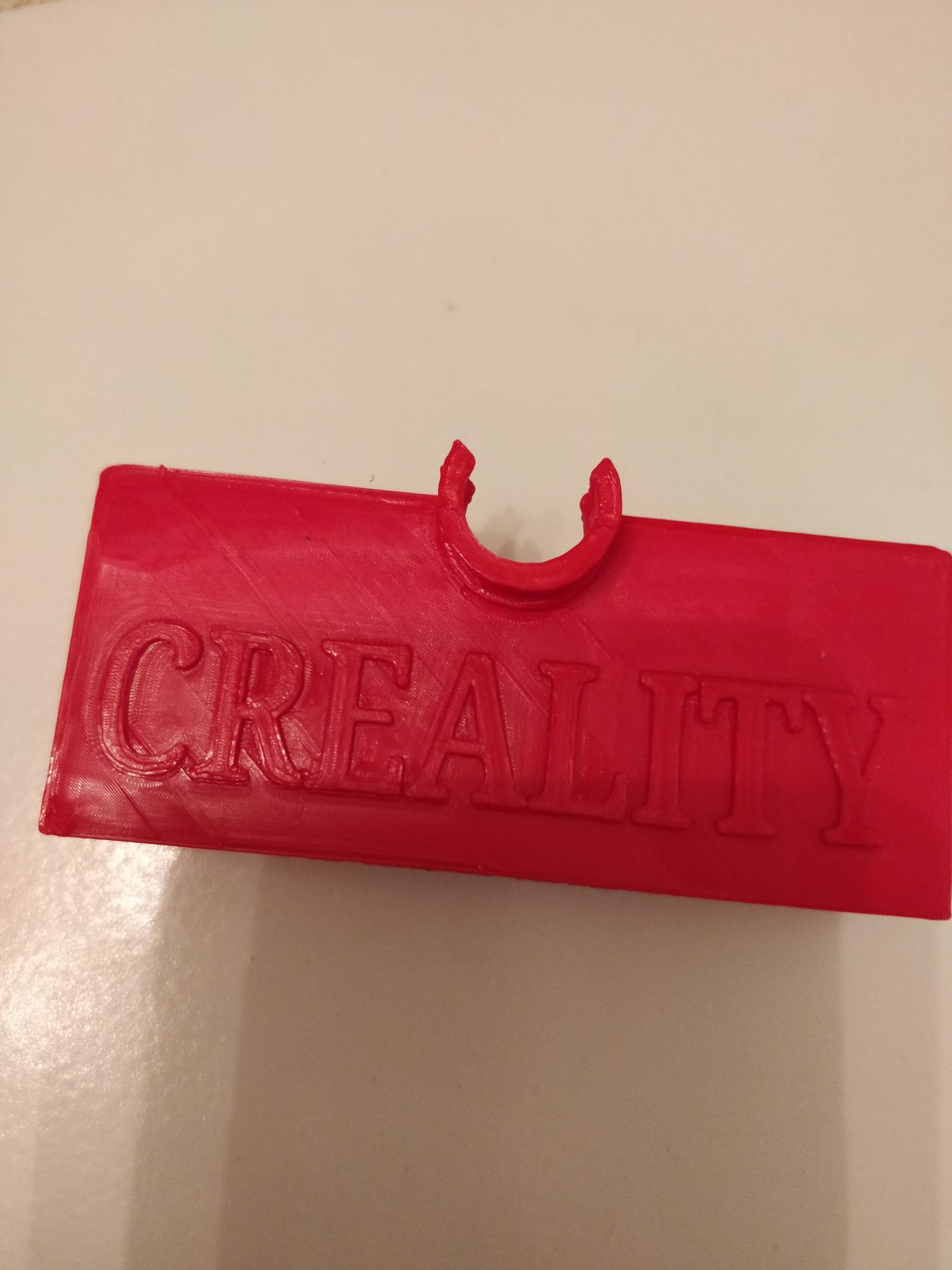

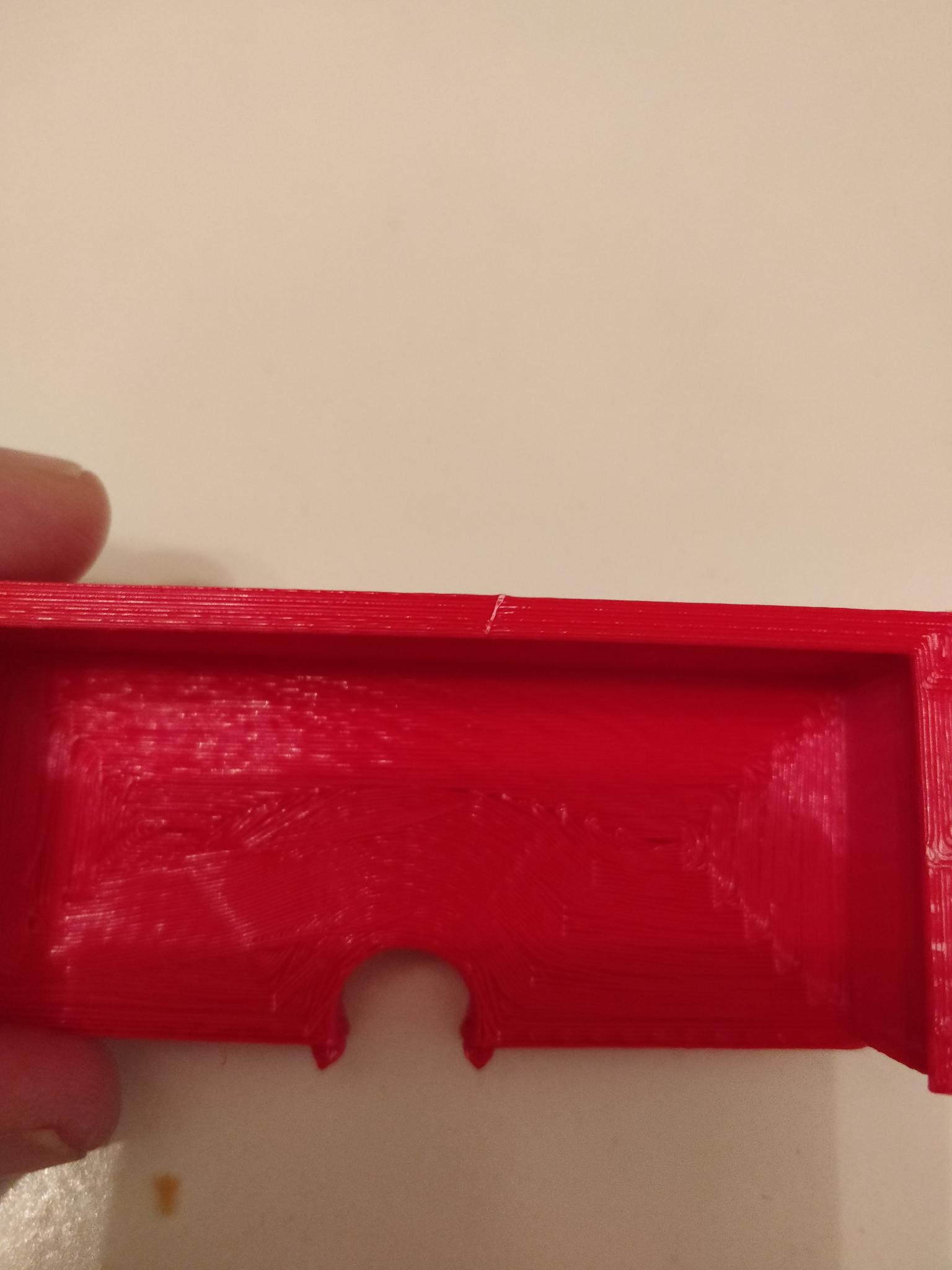

Lecoyote Posté(e) Juillet 18, 2018 Partager Posté(e) Juillet 18, 2018 salut les amis, j'ai un problème assez récurrent : j'imprime très souvent des pièces qui nécessitent l'usage de supports.Or, si les supports se décollent en général sans laisser de traces, une fois retirés la face inférieure de mes objets est tout de même très moche et irrégulière. Un exemple sur cette pièce que je viens d'imprimer. Le dessus d'abord, plutôt pas mal, puis le dessous, imprimé avec supports (je ne sais pas si on voit bien sûr la photo). À noter que je suis sur Cura, à 200 / 60 degrès, étirement activé. Lien vers le commentaire Partager sur d’autres sites More sharing options...

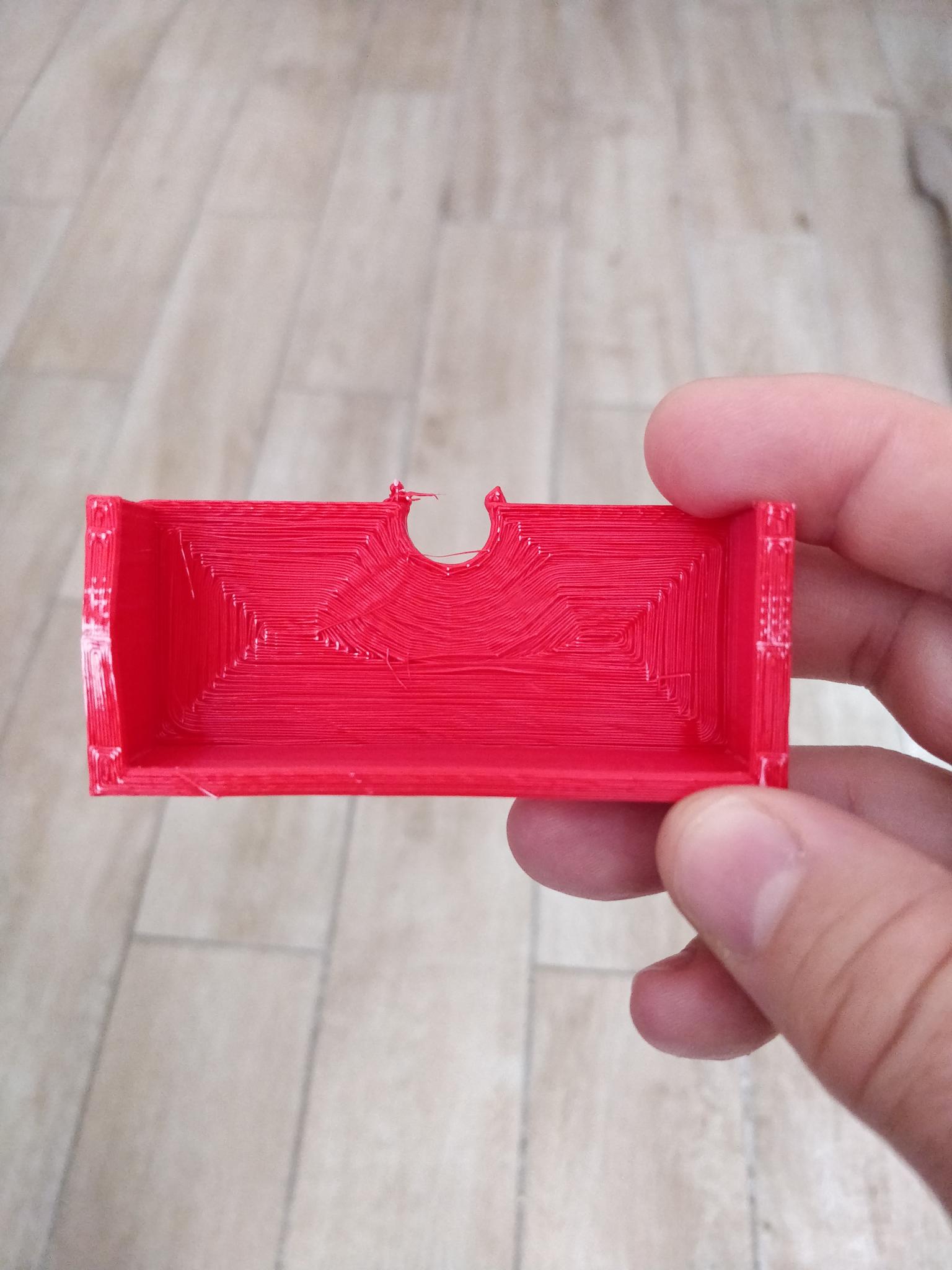

Lecoyote Posté(e) Juillet 21, 2018 Auteur Partager Posté(e) Juillet 21, 2018 Bon je viens de refaire la pièce rouge avec 30% de densité de supports. J'ai pris des photos mais malheureusement, comme l'autre fois, avec ce filament les photos ne donnent rien. Alors, donc: résultat décevant, identique à celui du premier essai, même un peu moins bon je dirais. En gros, on voit tout le "tricotage" des fils sur la couche inférieure. Peut-être augmenter la température ? Lien vers le commentaire Partager sur d’autres sites More sharing options...
Lecoyote Posté(e) Juillet 21, 2018 Auteur Partager Posté(e) Juillet 21, 2018 Ah voilà, j'ai une photo où on voit le problème : Lien vers le commentaire Partager sur d’autres sites More sharing options...
volavoile Posté(e) Juillet 21, 2018 Partager Posté(e) Juillet 21, 2018 (modifié) J’ai la même chose... au mois, c’est rassurant! le seul truc qui a un peu amélioré c’est de choisir un motif de support et de replissage choisis de telle manière à ce que la dernière couche de support et la premiére de la piéce n’aient pas de fils parallèles. Mais dans certains cas, ça peut être difficile à enlever le support. Modifié (le) Juillet 21, 2018 par volavoile Lien vers le commentaire Partager sur d’autres sites More sharing options...
fran6p Posté(e) Juillet 21, 2018 Partager Posté(e) Juillet 21, 2018 Les supports c'est toujours complexe. Le mieux est de s'en passer (quand c'est possible) en changeant parfois la disposition de la pièce dans le trancheur. Sinon, quand j'en demande, j'obtiens aussi des pièces qui ne me plaisent pas. Comme l'a dit @volavoile le type / motif de remplissage joue aussi (pour le remplissage, essaie dans la mesure du possible de ne pas utiliser "concentrique"). Dans les paramètres avancés de Cura, Section "Supports", éventuellement en cochant le paramètre ci-dessous et en testant pour voir si c'est mieux. Lien vers le commentaire Partager sur d’autres sites More sharing options...
bender57 Posté(e) Juillet 22, 2018 Partager Posté(e) Juillet 22, 2018 salut a tous, je n'ai pas de Creality mais je me permet de repondre quand meme, c'est un soucis commun a toutes nos imprimantes pour les supports il n'y a pas de miracle, tu aura toujours des traces sauf si tu utilise du pva en complement du pla, mais il faut un double extrudeur pour ca dans distance Z des supports tu as mis combien ? active les plafonds de support et met les en concentrique , pour moi ca marche pas mal Lien vers le commentaire Partager sur d’autres sites More sharing options...

Pyroa Posté(e) Septembre 4, 2022 Partager Posté(e) Septembre 4, 2022 AAHHHH je vois sur ce fil de discussion que je ne suis pas le seul à galérer et que la pièce côté support est moche ! C'est rassurant Je déterre le sujet pour partager mon expérience sur le sujet, même si c'est très peu Je viens de passer le Week-End a essayer différents réglages pour les supports, ben c'est pas folichon. J'ai même essayé la génération de support de type "arborescent" via Meshmixer mais cela ne donne rien du tout. C'est même pire ... Je n'ai pas essayé un autre slicer mais je doute que cela y fasse quelque chose. Ce que je peux noter : c'est que la distance Z supérieure peut aller jusqu'à 0.2 cela ne change rien, au delà c'est un plat de spaghetti. Le plafond de support améliore légèrement les choses mais c'est pas non plus la panacée et en plus on galère à enlever les supports Par contre la ventilation est primordiale ! J'ai pu voir de nets changement en fonction du paramétrage. Mais le paramétrage à ses limites, je vais tenter remplacer le bloc d'origine par un autre qui "souffle" mieux pour voir si j'ai une amélioration. Lien vers le commentaire Partager sur d’autres sites More sharing options...
methylene67 Posté(e) Septembre 4, 2022 Partager Posté(e) Septembre 4, 2022 Il y a pas de secret, si tu veux une surface nickel, pas de lame d’air ou distance Z = 0 entre plafond et pièces avec interface de support en filament soluble. Lien vers le commentaire Partager sur d’autres sites More sharing options...
