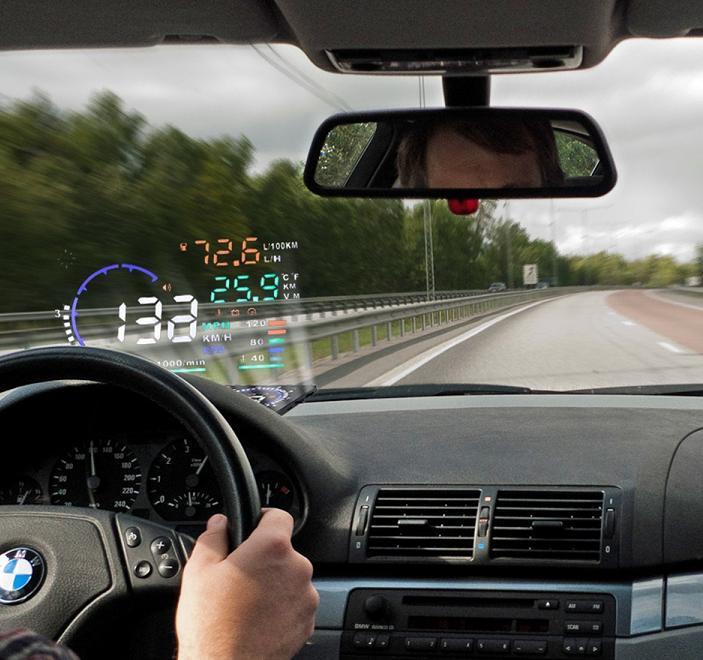

vincen Posté(e) Juillet 19, 2018 Partager Posté(e) Juillet 19, 2018 Bonjour Ayant jusqu'à maintenant uniquement imprimer des designs existants trouvés sur le net, je me retrouve confronté aujourd'hui à l'étape de dessiner une pièce ! En effet j'ai acheté un afficheur tête haute pour ma Dacia (ce genre de choses: Malheureusement ma Dacia a une casquette assez large (similaire à la photo) et donc il me faut un support arrondi pour faire tenir dessus l'affichuer de façon stable. Évidemment les mensurations de cette casquette sont introuvables sur le net donc comment puis-je faire pour concevoir cette pièce ? Ceci est mon promier design 3D et je souhaite utiliser uniquement de l'open sourci (type FreeCAD entre autre). Merci pour vos suggestions Vincèn Lien vers le commentaire Partager sur d’autres sites More sharing options...

Kachidoki Posté(e) Juillet 19, 2018 Partager Posté(e) Juillet 19, 2018 (modifié) Tu n'as pas choisi le plus simple pour une première modélisation ! Ce genre de pièce courbée dans les trois dimensions nécessite l'utilisation d'un modelage surfacique. Je crois que FreeCAD le gère. Ce n'est pas très compliqué en soit de créer une pièce avec des courbes bien galbées, mais recopier une courbe existante, c'est une autre affaire. Le mieux en effet c'est de te faire une maquette (un moule) sur laquelle pour pourra faire quelques mesures de côtes (via un quadrillage) pour t'aider à suivre les arrondis. Après il va falloir quelques impressions (partielles) de test (en mode économie de filament) pour valider ou corriger. Comment ça j'ai utilisé (beaucoup) trop de parenthèses ?? EDIT: et tout comme la remarque de @yoann42 le PLA derrière un pare-brise tu peux oublier. Modifié (le) Juillet 19, 2018 par Kachidoki Lien vers le commentaire Partager sur d’autres sites More sharing options...
