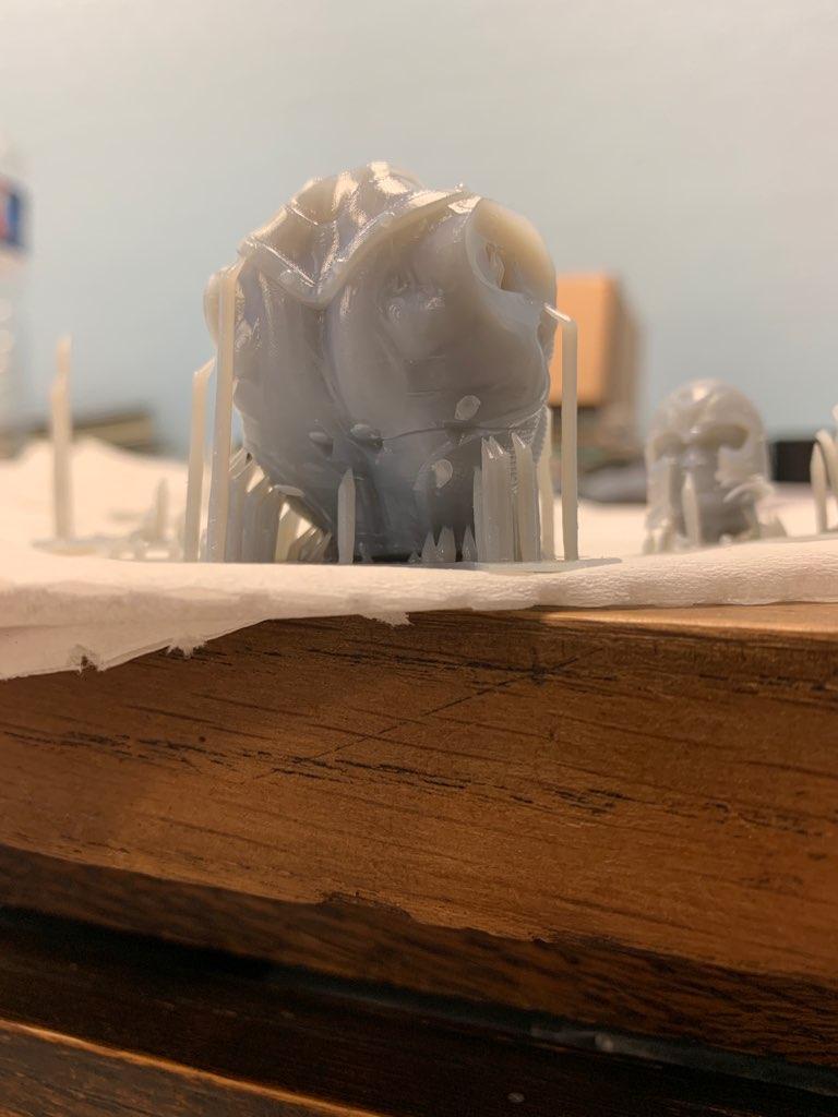

Digimi Posté(e) Janvier 2, 2019 Partager Posté(e) Janvier 2, 2019 Bonjour à tous, Nouveau sur ce forum et nouveau sur l'impression 3D. Je viens d’acquérir la fameuse LD-001 après avoir succombé à la vidéo de Lecaramel (découvrir ses vidéo c'est l'adopter! ) Si le logiciel fourni est impossible pour le couple néophyte/PC de base (il calcule trop de support...très long avec mon petit PC...et les fusionne...donc il faut en supprimer...et attendre trèèèèèèèès longtemps les corrections) J'ai donc acheté un autre logiciel (plus de 2 supports d'écart (en moins) avec celui fourni pour la même pièce) et lancé mes premières impressions. Succès sur l'un des modèles fournis (un cerf avec de forts jolis bois) et demi echec pour le torse d'une figurine. Celle-ci présente des trous sur le dos. Etant néophyte comme je le disais, je peine à comprendre pourquoi ces trous si l'un de vous a déjà rencontré ce problème sur cette imprimante ou autre SLA, je suis preneur Lien vers le commentaire Partager sur d’autres sites More sharing options...

Digimi Posté(e) Janvier 3, 2019 Partager Posté(e) Janvier 3, 2019 Une réponse du maître ! Me voilà aux anges Alors juste un petit correctif pour commencer...je devais être fatigué hier...le nombre de supports en écart est de plus de 2000, et non pas 2. Pour les photos les voici. Le casque a également quelques problèmes puisque la partie gauche n'est pas finie avec des supports qui ne semblent pas être sortis Lien vers le commentaire Partager sur d’autres sites More sharing options...
Lecaramel Posté(e) Janvier 3, 2019 Partager Posté(e) Janvier 3, 2019 Tu peux aussi mettre une photo du modèle dans le slicer avec les supports ? Sinon ce que je peux dire : Il faut que la pointe de tes supports soit un peu plus large. le SLA LCD a besoin de plus d'exposition sur les parties fines, comme les pointes de support justement... En gros, si tes pointes sont sous exposées, il y a un risque qu'elle n'accrochent pas. N'hésites pas à faire une base plus large au niveau de tes supports, souvent les impressions "foirent" à cause de ça. Mes bases font 2mm d'épaisseur, avec une forme de cone écrasée pour créer un petit surplomb, facilitant le décollement de la plateforme une fois l'impression terminée. Quel que soit le logiciel, il faut -toujours- vérifier les supports et surtout, les parties en surplomb, pour être sur qu'il y a toujours un support qui soutient bien une partie qui commence à imprimer dans le vide. Ne -JAMAIS- se fier aux créations de supports automatiques, surtout pour les modèles fins, détailés. Pour trouver ton bon réglage d'exposition, n'hésites pas faire une impression de test, pas trop grande pour ne pas perdre trop de résine, puis surexpose ton impression, genre de 50%. Si tout est OK, relance une impression en baissant la valeur d'exposition, etc.. jusqu'à trouver ce qui passe bien en terme de temps et qualité d'impression. Toujours mélanger la résine avant l'impression, avec une petite spatule, sans abimer le film bien sur. Toujours filtrer la résine suite à une impression ratée, cela évite que les impressions suivantes ratent, à cause de débrits ou résine partielement solidifiée empèche le bon déroulement de l'impression. Jamais imprimer un modèle à "plat". Ton buste par exemple, semble avoir une base plate, parallèle à la base. Il faut toujours donner un angle pour imprimer progressivement cette base et non d'un coup. Attention aux effets ventouse si le modèle est évidé. Il faut -toujours- que la résine liquide puisse circuler sans le modèle et ne pas se retrouver piégée dans le modèle. Pareil avec des bulles d'air. Ton buste semble évider et cela peut jouer. idem avec certaines parties de ton casque. En espérant que cela aide un peu Lien vers le commentaire Partager sur d’autres sites More sharing options...

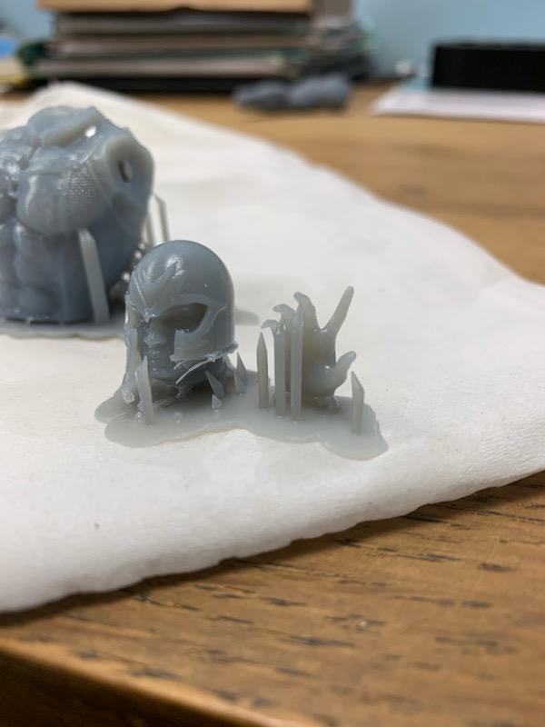

Digimi Posté(e) Janvier 7, 2019 Partager Posté(e) Janvier 7, 2019 Mouwahaha...C'est de pire en pire J'ai tenté le buste ci-dessous. Avec un base carré de 5mn d'épaisseur. Le "résultat" est à pleurer !! Lien vers le commentaire Partager sur d’autres sites More sharing options...

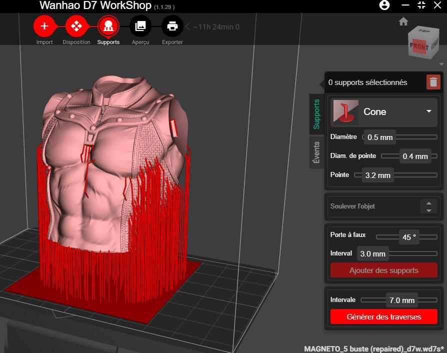

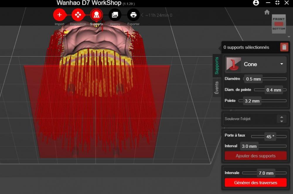

Lecaramel Posté(e) Janvier 7, 2019 Partager Posté(e) Janvier 7, 2019 Tiens , tu as utilisé Wanhao Workshop pour la LD-001 ? En tout cas, a vu d'oeil : Tes supports, change la taille des tiges, plutôt 1mm (minimum !) et une pointe à 0.6mm (minimum). Mieux vaut en mettre moins, mais plus gros (et costauds). Je soupçonne un manque d'exposition, à priori aucun support n'a vraiment démarré, c'est souvent la cause. Pas besoin d'avoir autant de lift. Donne aussi de l'angle latéral, pas que sur un seul axe. Génère quelques traverses la prochaine fois Sinon, fais toi un fichier de test tout simple pour valider les paramètres. La, tu fais un truc trom compliqué, tout ce que tu vas réussir à faire, c'est te dégouter... Ci dessous une capture de mon fichier de test, sur la Wanhao D7 que je suis en train de tester, compares la tailles des supports.. Lien vers le commentaire Partager sur d’autres sites More sharing options...
Digimi Posté(e) Janvier 7, 2019 Partager Posté(e) Janvier 7, 2019 Oui j'ai acheté Wanhao D7 car je le trouve plus accessible pour un néophyte ...et a des années lumières du logiciel fournie avec la LD. Il est clair, intuitif. Par contre je suis obligé d'exporter en cws. puis de mettre le fichier sur une clé USB pour imprimer. Mais je visionnerai ton test avec plaisir pour savoir si mon choix est bon...ou si il vaut mieux changer. Si tu en as un à me conseiller pour la LD, je prends aussi ! Bon pour le buste, ...effectivement les supports son "un peu" différents sur ton exemple Pour les traverses, j'en avais ajouté en mode automatique mais visiblement la sauvegarde automatique du modèle ne les a pas gardé. Je vais essayer un bras ou une main. Par contre si tu peux me définir ce que veut dire " trop de lift" et "manque d'exposition", je prends. De toute façon je crois que je vais passer la semaine à manger des tutos pour essayer de comprendre ce qui cloche chez moi . Tu fais aussi un poste psychiatre sur Discord ?? 1 Lien vers le commentaire Partager sur d’autres sites More sharing options...
