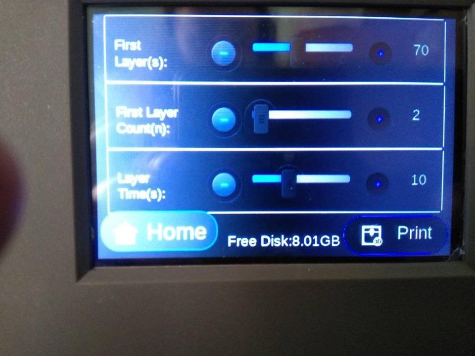

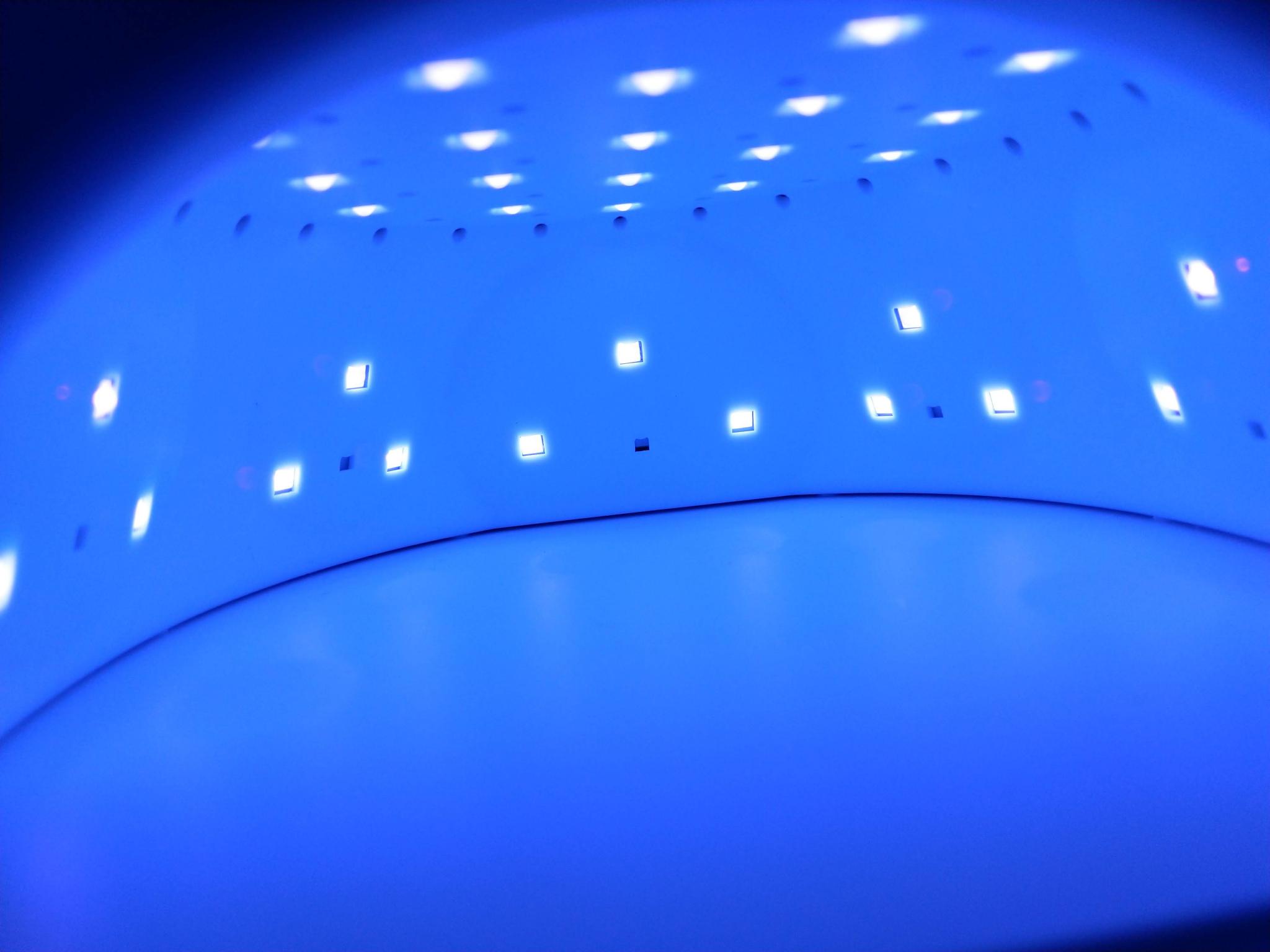

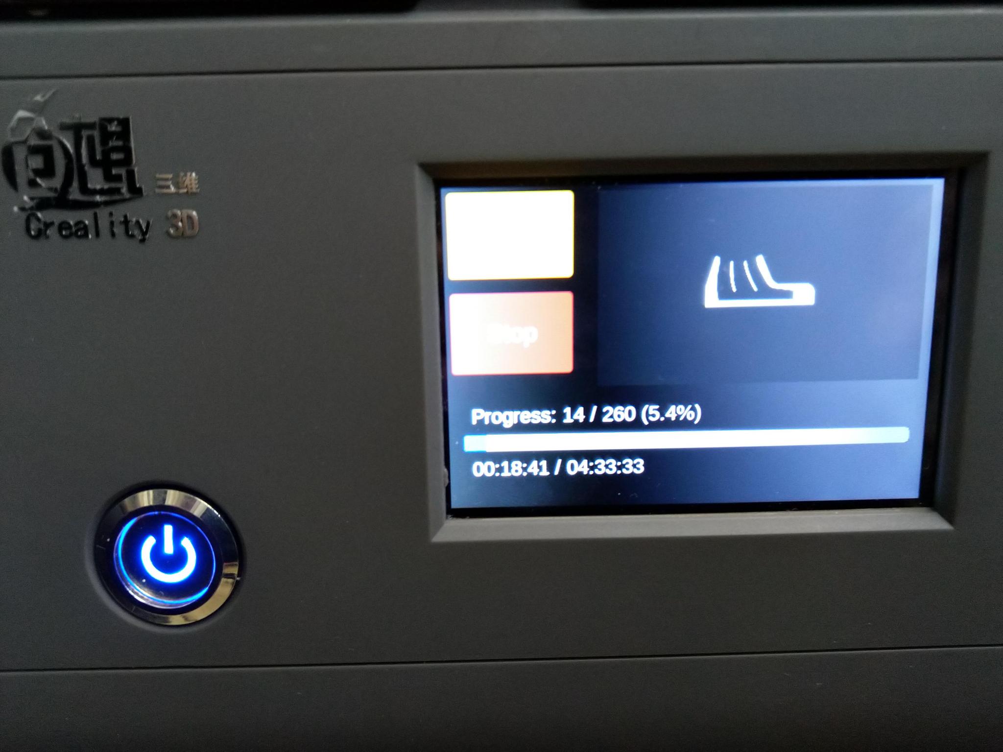

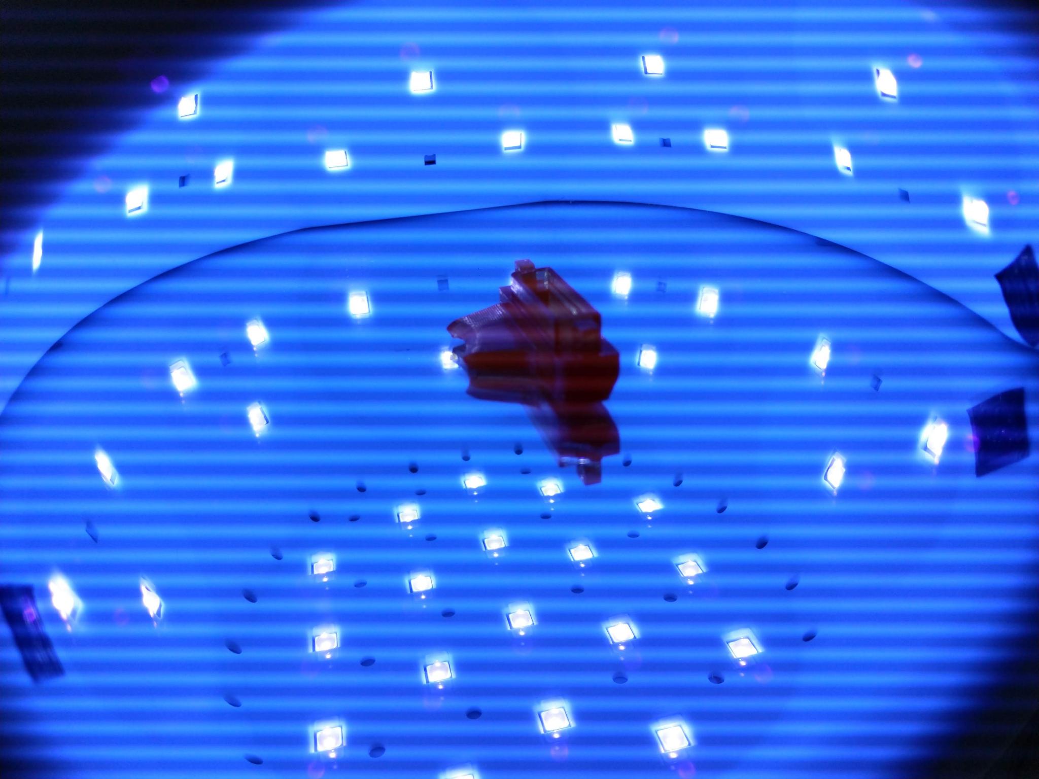

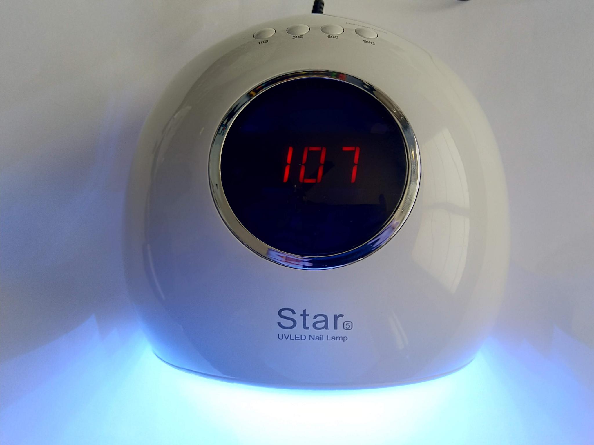

Bosco2509 Posté(e) Février 22, 2019 Partager Posté(e) Février 22, 2019 (modifié) Hip Hip Hourra ! Il fait beau... il fait chaud (à peine 1°C au levée du jour et maintenant 17,8°C)... je me suis donc lancé dans ma première impression avec la LD001 Il faut cependant que je vous l'avoue : J'ai reçu le dernier élément du parfait petit chimiste il y a quelques heures seulement... 5 jours pour l'imprimante, mais plus d'un mois pour les accessoires... Bon... je commence... et là... FRAYEUR ! L'imprimante ne s'allume pas. Après rapide inspection... c'est le bloc d'alimentation qui déconne... j'ai décidémment le chic avec les alimentations. Je prépare une petite impression... je met 90sec pour la première couche... et je lance... Oui... vous le reconnaitrez peut être... c'est un fan duct pour la CR-10. Que voulez-vous... la LD-001, en dehors des petites figurines qu'elle imprimera, elle imprimera des pièces pour améliorer ma CR-10... Un fois l'impression terminée... je passerai la pièce dans la lampe à UV : Modèle de 72W et de 36 leds... cela devrait séchez la résine en un rien de temps. A noter concernant les odeurs : Ici présent j'utilise de la résine Wanhao, et c'est parfait, j'ai ma compagne qui est... c'est le cas de le dire, extrèmement sensible aux odeurs. A peine que j'ai ouvert le flacon de résine, d'en avoir mis dans le bac... et d'avoir lancer l'impression... Que j'entend alors : "C'est quoi cette odeur ?!" Bon... je lui tend le bocal de résine et lui demande : "C'est cela que tu sent ?" Bon... après un "Oui"... mais sans grimace... m'a juste demandée d'aérer pendant que l'imprimante tournait. Donc... cela aurait pût être pire... je suis sauf ! Modifié (le) Février 22, 2019 par Bosco2509 Lien vers le commentaire Partager sur d’autres sites More sharing options...
Lecaramel Posté(e) Février 22, 2019 Partager Posté(e) Février 22, 2019 Elle a l'air pas mal ta lampe à UVs, domage que le timer max soit de 99sec.. Lien vers le commentaire Partager sur d’autres sites More sharing options...

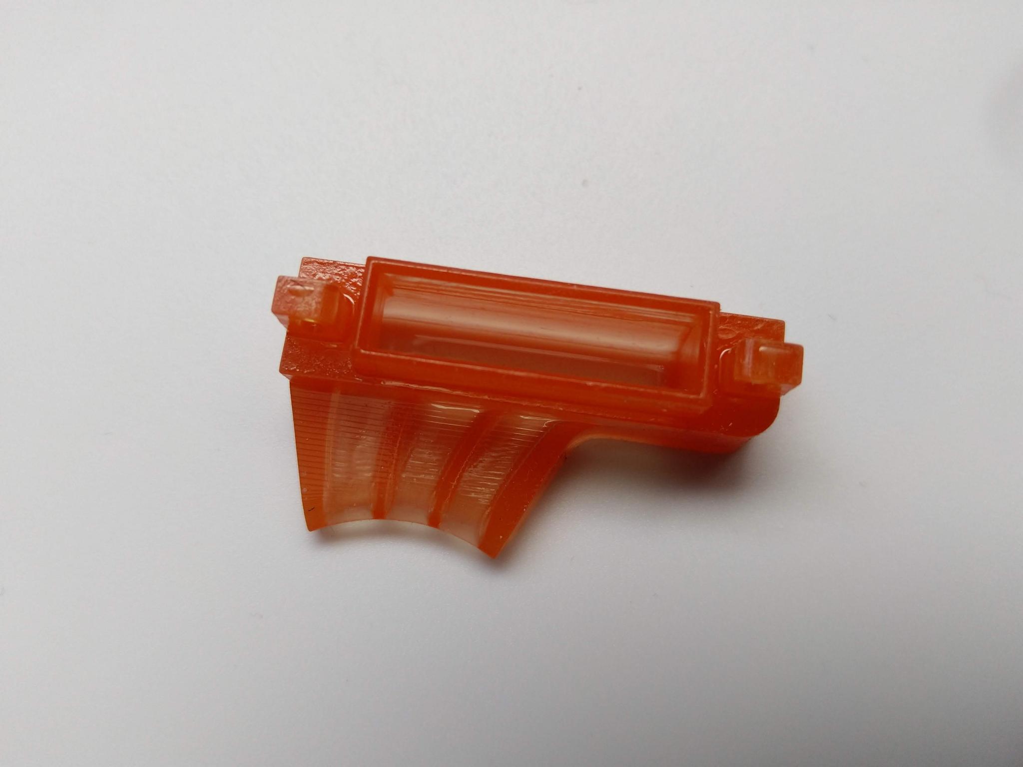

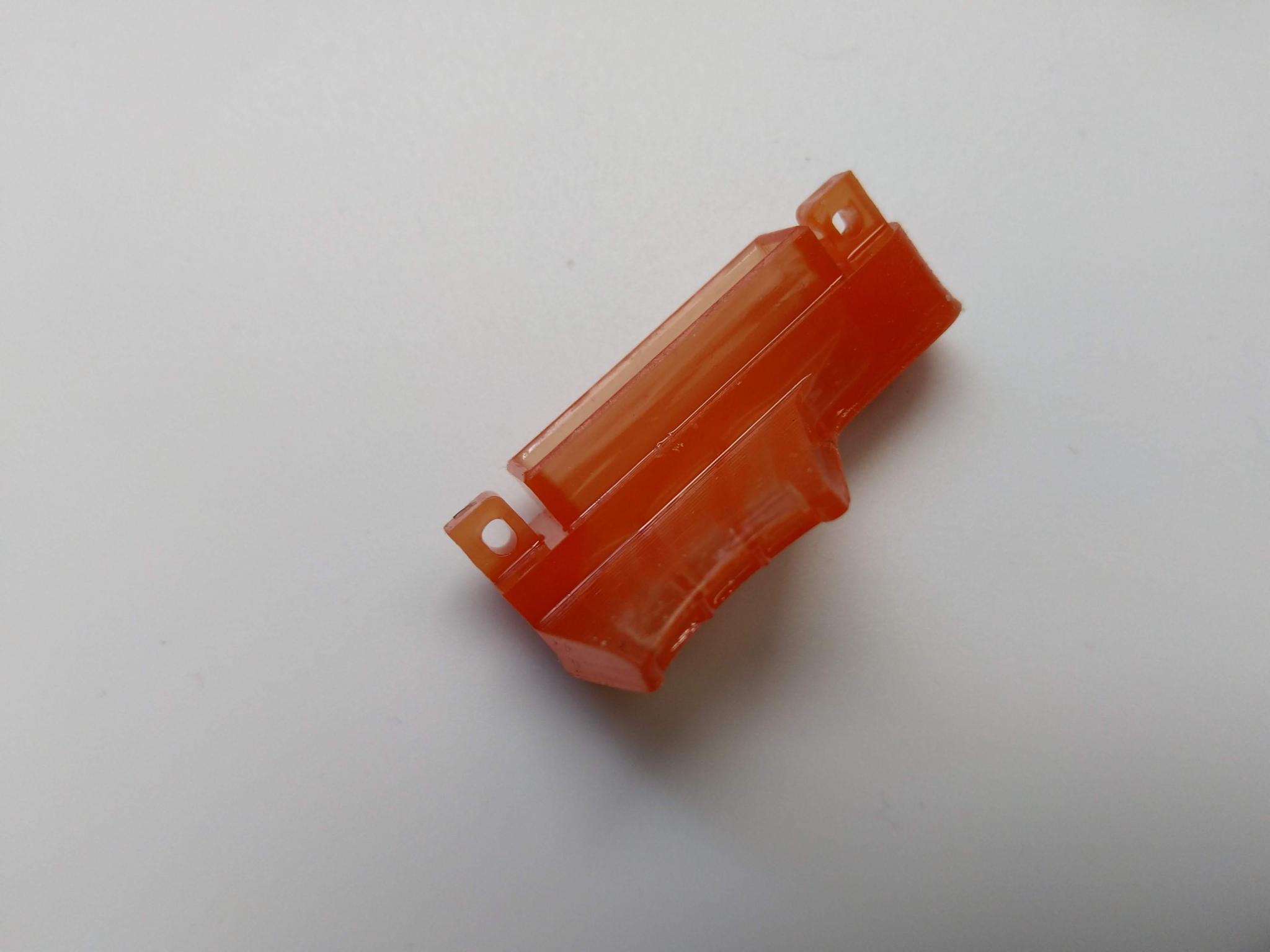

Bosco2509 Posté(e) Février 22, 2019 Partager Posté(e) Février 22, 2019 (modifié) il y a 53 minutes, Lecaramel a dit : Elle a l'air pas mal ta lampe à UVs, domage que le timer max soit de 99sec.. Faux ! Le max est de 120sec en 72w. Et il y a le mode Low Heat... qui limite la puissance à 36w... et en contrepartie, les leds restent allumé aussi longtemps que tu le veut. Par contre le fabricant sur la notice recommande d'éteindre l'appareil au bout de 600secondes... Oui... c'est normal, même si c'est des leds l'appareil chauffe. Pour une première impression avec la LD001... je trouve cela réussi ! Oui... c'est du Orange Wanhao... si vous vous demandez la couleur... Oui... je sait... je suis trop fort... et je suis modeste... Allez... un tour dans la lampe... histoire de la sécher... C'est tout de même pas rapide... en 50 microns... il a fallu près de 1h45 pour fabriquer cette petite pièce l'air de rien. Bon... je dois passer maintenant à l'étape... nettoyage de tout les accessoires... cela en fait de la vaisselle à faire. Modifié (le) Février 22, 2019 par Bosco2509 Lien vers le commentaire Partager sur d’autres sites More sharing options...
Lecaramel Posté(e) Février 22, 2019 Partager Posté(e) Février 22, 2019 OK pour la lampe, donc intéressante. tu as un lien ? Pour ce genre de pièce, tu peux imprimer en 100 microns, cela ne sert pas à grand chose de faire du 50 Limite du 150 ou 200 microns aurait été aussi bien Lien vers le commentaire Partager sur d’autres sites More sharing options...

Bosco2509 Posté(e) Février 22, 2019 Partager Posté(e) Février 22, 2019 il y a 2 minutes, Lecaramel a dit : OK pour la lampe, donc intéressante. tu as un lien ? Pour ce genre de pièce, tu peux imprimer en 100 microns, cela ne sert pas à grand chose de faire du 50 Limite du 150 ou 200 microns aurait été aussi bien Pour être honnête... j'ai suivi les indications du Guero Loco dans sa vidéo... et j'ai fait strictement pareil. Mais... oui... je tenterais la prochaine fois. Pour la lampe... c'est celle-ci : Star 5 72W 33 Leds Attention ! Le lien amène à 2 appareils et le Sun X5 Plus est moins puissant (54W), mais 36 leds et il est plus large (pour y mettre 2 mains, on s'en fout dans le cas présent), mais plus chères. Lien vers le commentaire Partager sur d’autres sites More sharing options...

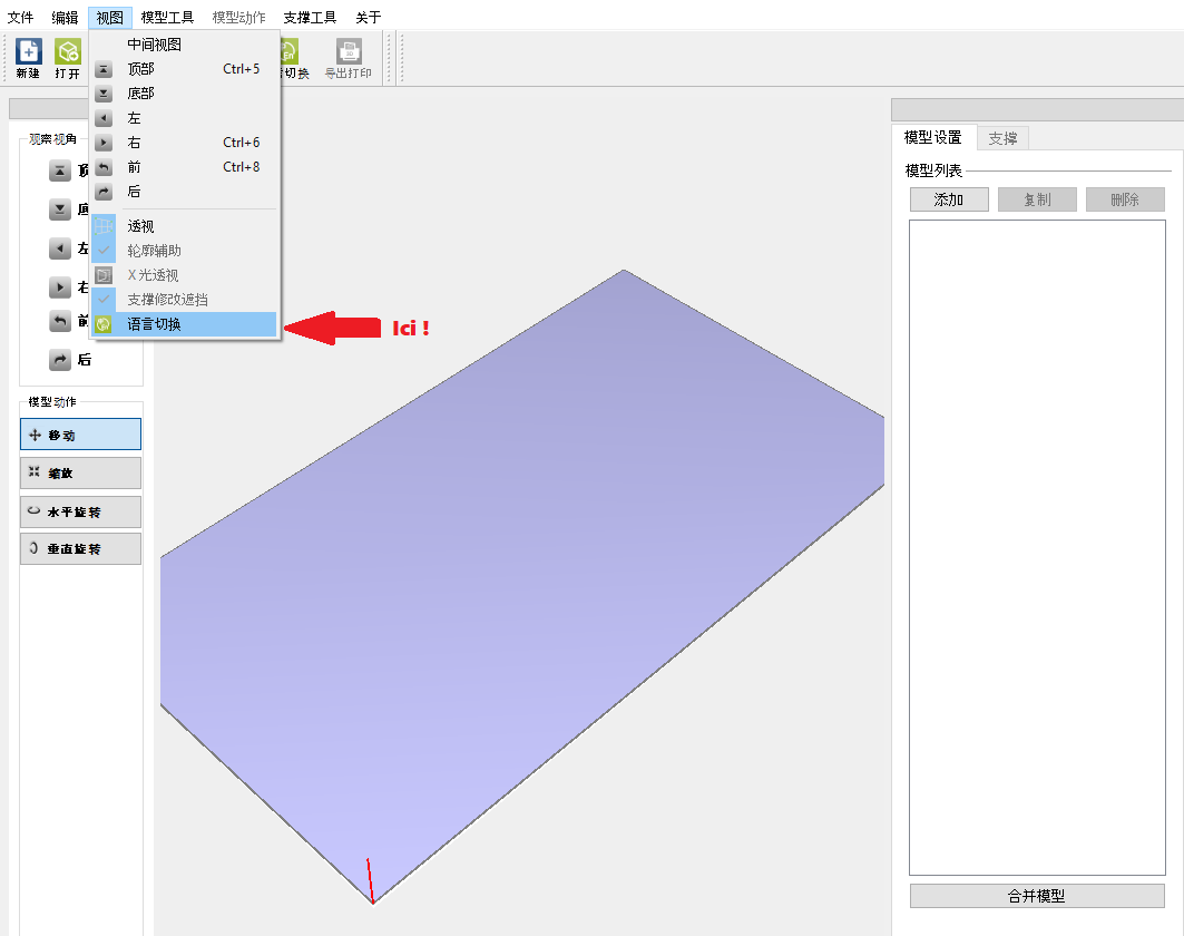

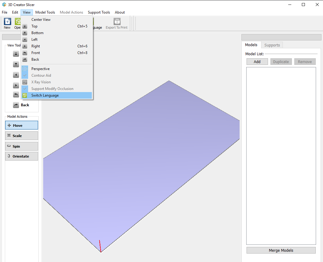

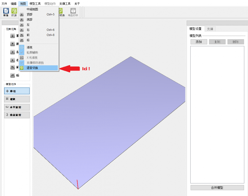

Bosco2509 Posté(e) Mai 23, 2019 Partager Posté(e) Mai 23, 2019 Il y a 17 heures, seb316ti a dit : bonjour a tous. je possède la ld 001 depuis ce jour mais impossible d installer le slicer!!!ou puis je le télécharger Salut ! Je vais essayer de t'aider. Alors si j'ai bien compris tu n'arrive pas à installer le slicer pour la Creality LD001... ou plus exactement tu n'arrive pas à le télécharger. Bon... alors... euh... qu'est-ce qu'a foutu Creality ?!.... le lien pour télécharger ne fonctionne plus... Euh... tampis... je vais te donner le lien donné sur la page facebook du "Groupe Creality LD001" : https://www.dropbox.com/s/inf7laxow0ajfxk/3D Creator Slicer for LD 64bit.zip?dl=0&fbclid=IwAR0IzQvYYPgcdGQ40eGop8CXX9Om1aF1pnQL7LKveyMOepphfDkQW5Uc0to Attention ! Pour Windows 64bits uniquement ! Le logiciel est par défaut en Chinois, si ma mémoire est bonne, il faut le passer en Anglais en cliquant dans le menu en haut... voir image ci-dessous pour savoir où cliquer : Une fois ceci fait... et une fois après avoir redémarrer le logiciel... tu obtient cela : Oui... c'est la langue de Shakespeare... mais c'est tout de même mieux que le chinois... Ensuite... si tu as l'âme d'un aventurier... tu peut utiliser le slicer de la Anycubic Photon, en le téléchargeant ici : http://www.anycubic3d.com/support/show/594032.html Le slicer est parfaitement compatible avec la Creality LD001, en modifiant les paramètres du slicer sur le format de l'imprimante... désolé j'ai jamais pris le temps d'essayer... Mais j'avais aperçu des vidéos (en français sur Youtube)... je t'invite à chercher... Sinon pour les réglages "idéal" pour ne pas louper ses impressions... c'est ceci : Voilà au plaisir ! 1 Lien vers le commentaire Partager sur d’autres sites More sharing options...
