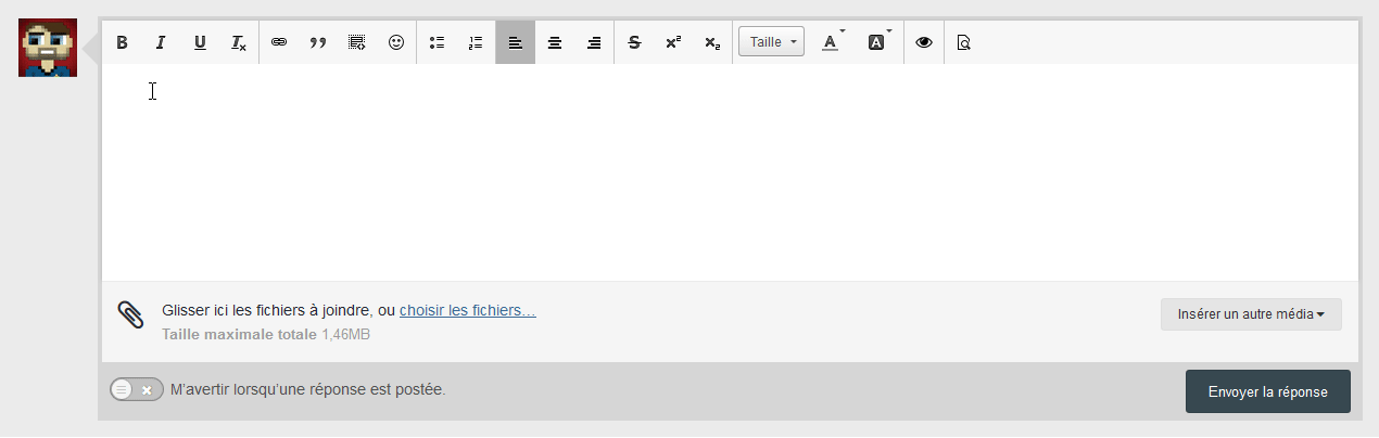

gisclace Posté(e) Mars 28, 2017 Partager Posté(e) Mars 28, 2017 @pascal_frigoriste petit gif pour l'utilisation de la citation d'une personne : 1 Lien vers le commentaire Partager sur d’autres sites More sharing options...
oscar2000 Posté(e) Mars 30, 2017 Partager Posté(e) Mars 30, 2017 @gisclace ça marche, merci ;-) Lien vers le commentaire Partager sur d’autres sites More sharing options...
pascal_frigoriste Posté(e) Mars 31, 2017 Partager Posté(e) Mars 31, 2017 @gisclace bien reçu Lien vers le commentaire Partager sur d’autres sites More sharing options...
