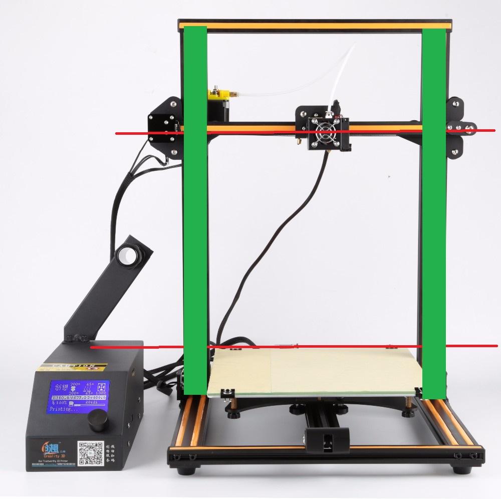

Gizmil Posté(e) Juillet 20, 2018 Partager Posté(e) Juillet 20, 2018 (modifié) Hello à tous ! Voilà, je viens de commencer à utiliser ma CR10S fraîchement arrivée et, aujourd'hui, je rencontre un problème, c'est que ma première couche ne veut pas coller à mon support (sur l'adhésif d'origine fourni avec l'imprimante). Hier, avec le fichier test, ça a marché nickel (j'ai un petit chat qui a imprimé sans souci, +/- 4h30 d'impression). Mais aujourd'hui, avec mon fichier généré sous Cura, plus moyen de faire coller quoi que ce soit. Pourtant, j'ai respecté la même température que celle du fichier test, c'est à dire 40°. J'ai aussi tenté 65° mais ça ne marche pas mieux. Alors, mon premier réflexe est d'aller sur le site simplify3d.com qui propose une page de troubleshooting et je lis que le souci pourrait venir d'un mauvais parallélisme entre la barre (axe X) de soutien de la tête d'impression et le plateau. Et effectivement, avec mon pied à coulisse, j'ai 2mm de différence. Du coup, retour sur CR10.fr où, là, on dit ceci : "Vérifiez le parallélisme de l’axe X en mesurant avec votre pied à coulisse la distance entre la structure basse de l’imprimante et l’axe X (l’axe avec la tête d’impression) des deux côtés et ajustez en tournant la vis sans fin pour récupérer la hauteur d’un côté ou de l’autre." Et là, je suis un peu énervé parce que pour un site dédié aux néophytes, je trouve ça un peu léger ! Qu'est-ce que la "vis sans fin" ? Parle-t-on de tourner une visse sans cesse ou de tourner une vis dont la dénomination est "vis sans fin" ? Je suppose qu'on ne peut pas tourner indéfiniment cette vis, donc il doit s'agir d'une vis nommée "vis sans fin" ? Par ailleurs, de quelle vis parle-t-on ? Où se trouve-t-elle ? Est-ce les vis situées sur les coupleurs ? Bref, quand on débute, je vous avoue, c'est frustrant ! D'autant que je cherche des tutos sur le net et je n'en vois aucun qui explique comment régler le parallélisme spécifiquement pour la CR10. Sur la Dagoma, j'ai vu qu'il suffit de tourner les barres d'entrainement de l'axe Z. Mais pour la CR10, je ne trouve pas. Bon, j'avoue, je dois manquer de patience ! Pourriez-vous m'aider, svp ? Je ne voudrais pas commettre d'imprudence et tout dérégler donc je préfère demander. Merci d'avance ! Modifié (le) Juillet 20, 2018 par Gizmil Lien vers le commentaire Partager sur d’autres sites More sharing options...

Jean-Claude Garnier Posté(e) Juillet 20, 2018 Partager Posté(e) Juillet 20, 2018 Hello gamin Je vais te donner une 'tite combine perso pour régler le parallélisme de ton axe X Le faire par rapport au "sol" est difficile, sauf à fixer fermement la machine sur un plan de travail épais (ce que je te recommande fermement pour le futur) Tu sembles avoir un pied à coulisse Donc tu montes ton Z au plus haut que tu peux et tu mesures la distance entre le dessus de la traverse horizontale supérieure et le dessous de la traverse mobile, à droite et à gauche Cette distance doit être la même des deux côtés Si elle ne l'est pas, tu tournes à la main les coupleurs souples qui servent d'interface entre les moteurs et les vis trapézoïdales qui déplacent le Z Bin oui ça s'appelle des vis trapézoïdales car le profil de leur filetage est trapézoïdal, c'est comme ça et pas autrement Le terme de "vis sans fin" ne me paraît pas vraiment approprié, elles ont en effet bien un début et une fin, mais là n'est pas la question Nota : pour pouvoir tourner à la main ces vis et équilibrer le parallélisme, tu devras probablement couper les moteurs avant sinon ça va forcer Une fois que tu auras fait ça, le réglage devrait persister dans le temps Si tu le perds à nouveau, c'est probablement pasque les excentriques sont mal réglés On y reviendra si tu veux. Oui, les excentriques tu dois pas non plus savoir caisse que c'est Commence par faire ça et on en recause, OK ? 1 Lien vers le commentaire Partager sur d’autres sites More sharing options...
Bosco2509 Posté(e) Juillet 20, 2018 Partager Posté(e) Juillet 20, 2018 (modifié) Dans cette explication : il y a 31 minutes, Gizmil a dit : "Vérifiez le parallélisme de l’axe X en mesurant avec votre pied à coulisse la distance entre la structure basse de l’imprimante et l’axe X (l’axe avec la tête d’impression) des deux côtés et ajustez en tournant la vis sans fin pour récupérer la hauteur d’un côté ou de l’autre." Il parle de régler la parallélisme entre le plateau et la tête d'impression. Une image vaut mieux que de long discours : Bon... régler le parallélisme, c'est régler les lignes que j'ai tracé en rouge sur cette photo. Et pour ce faire, tu utilise les visses (ou plus exactement les grandes tiges filetées... oups vis trapézoïdales, sinon @Jean-Claude Garnier va me frapper ) qui sont derrière les barres dessinées en vert. Tu les tournent, dans un sens ou dans un autre pour faire le parallélisme. Voilà... c'est pas plus compliqué que cela. Pour ce faire, je conseil toujours de vérifier si l'imprimante est bien horizontale, en premier... histoire de pas se tromper (oui car si tu met ton axe X droit, alors que l'imprimante penche... sa va pas le faire), avec un niveau à bulles. Si ton imprimante penche, ton axe X doit aussi pencher (dans la même direction, cela va de soit). Ah oui... ne part jamais du principe que le sol est droit... c'est extrèmement rare. L'idéal est de poser l'imprimante sur une surface dur et bien droite (plan de travail ou établi), et là tu règle ton parallélisme en conséquence. Je peut pas te montrer le mien... c'est un électronique de professionnel... mais un niveau à bulles classique, n'importe quel bricoleur en a un. Tu fait ton parallélisme et tu est tranquille. PS : pour faire ce réglage, il est plus prudent de le faire l'imprimante éteinte, ainsi les moteurs sont sûres d'être hors tension. Modifié (le) Juillet 20, 2018 par Bosco2509 1 Lien vers le commentaire Partager sur d’autres sites More sharing options...
Jean-Claude Garnier Posté(e) Juillet 20, 2018 Partager Posté(e) Juillet 20, 2018 (modifié) @Gizmil pas de panique ! Le Bosco et moi on a dû rédiger en même temps nos réponses qui ont l'air de se télescoper et d'être légèrement contradictoires. L'air seulement On dit la même chose, mais avec deux façons de le faire. Lui en partant du bas, moi en partant du haut Modifié (le) Juillet 20, 2018 par Jean-Claude Garnier 1 Lien vers le commentaire Partager sur d’autres sites More sharing options...

Gizmil Posté(e) Juillet 20, 2018 Auteur Partager Posté(e) Juillet 20, 2018 Merci, les gars ! En fait, ce que j'avais besoin de savoir, c'est qu'il fallait tourner les coupleurs pour modifier le niveau de hauteur de l'axe X. Mais j'ai néanmoins appris des trucs comme le fait qu'on peut aussi mesurer le parallélisme depuis la barre horizontale supérieure. J'ai aussi constaté avec le niveau que mon bureau n'est pas tout à fait droit. Mais, du coup, toute l'imprimante suit de la même façon, le décallage de la bulle est le même, que je pose le niveau sur la base de l'imprimante ou tout au dessus. Donc j'image que tout est parallèle, ce qui me rassure. J'essayerais cependant de mettre des cales sous les pieds de l'imprimante parce qu'il me semble inutile d'essayer d'en mettre sous le bureau, vu sa configuration. Bon, encore merci ! Je repasserais ici vous dire si ça a marché ! Lien vers le commentaire Partager sur d’autres sites More sharing options...
Gizmil Posté(e) Juillet 20, 2018 Auteur Partager Posté(e) Juillet 20, 2018 (modifié) Bon, l'impression a bien démarré donc, ça, c'est cool ! Le parallélisme et le réglage du plateau ont donc bien fonctionné. Content, je suis ! Mais je crois que j'ai dû me planter avec le slicer, il me "rempli la matière" de manière anormale. C'est à dire que là où ça devrait être dense et homogène, ça ne l'est pas, comme s'il me faisait des lignes de matière plutôt qu'une matière pleine. Je verrais bien quand ce sera terminé, ça fera sans doute l'objet d'un autre topic. lol Tiens, je me demandais à quoi sert l'option "autoleveling". Je suppose qu'elle est dédiée au BLtouch ? Modifié (le) Juillet 20, 2018 par Gizmil Lien vers le commentaire Partager sur d’autres sites More sharing options...
